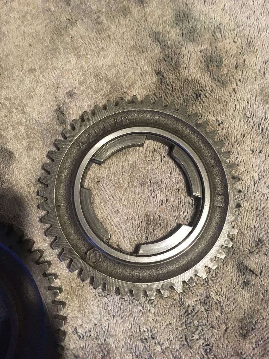

Schätze ich nicht, peusdo-leergang zwischen 3 & 4 finde ich auch, aber dann will nicht drin bleiben.

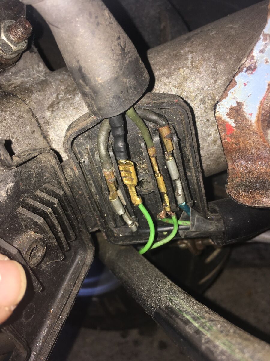

sorry Ihr habt recht, 6 Kabel brauche ich...
ZitatDas gängige OHNE Batterie wären 6
Also 3 Kabel zur CDI und 3 zum Kabelbaum im Stecker
Das stimmt so,
genauso brauche ich.
ZitatHier läuft etwas quer - Mathilda hat in diesem Thema einen link zu einem Schaltplan mit Unterbrecherzündung eingestellt.
Ich habe gerade drei Vespa mit Bedürfnisse.
Fantine meint die Vespa V50.
Ich meine doch ein ZGP für ein XL1 Italian Imp. (siehe Typ <<)
Nein, ich brauche eins ohne Batterie.
ich suche gerade ein ZGP 5 Kabel...
Ok!

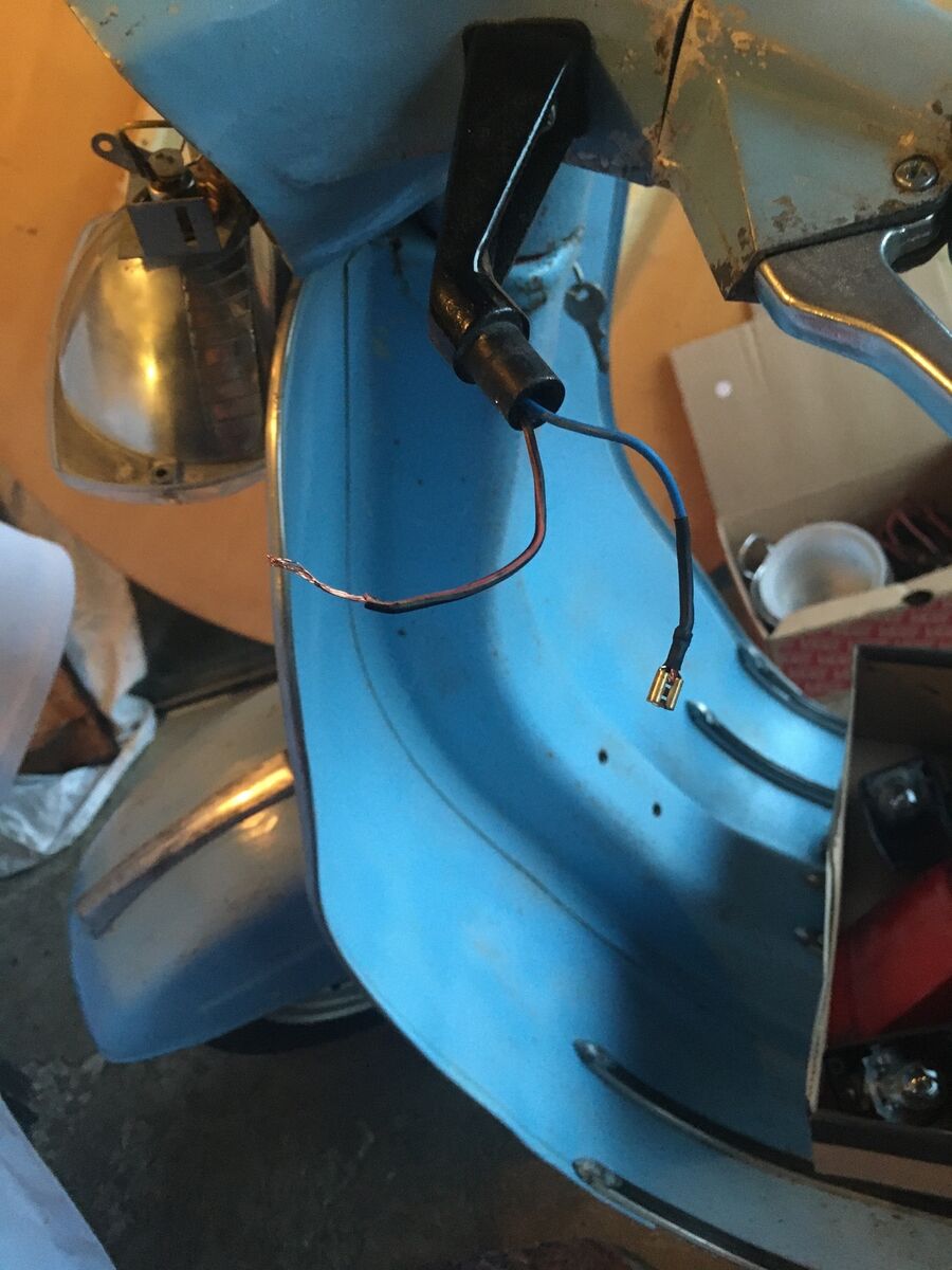

grünes Kabel schön gemacht und die schwarz und blau getauscht - hab’s erst beim grünen Kabel Hinweis gesehen danke Rojoko

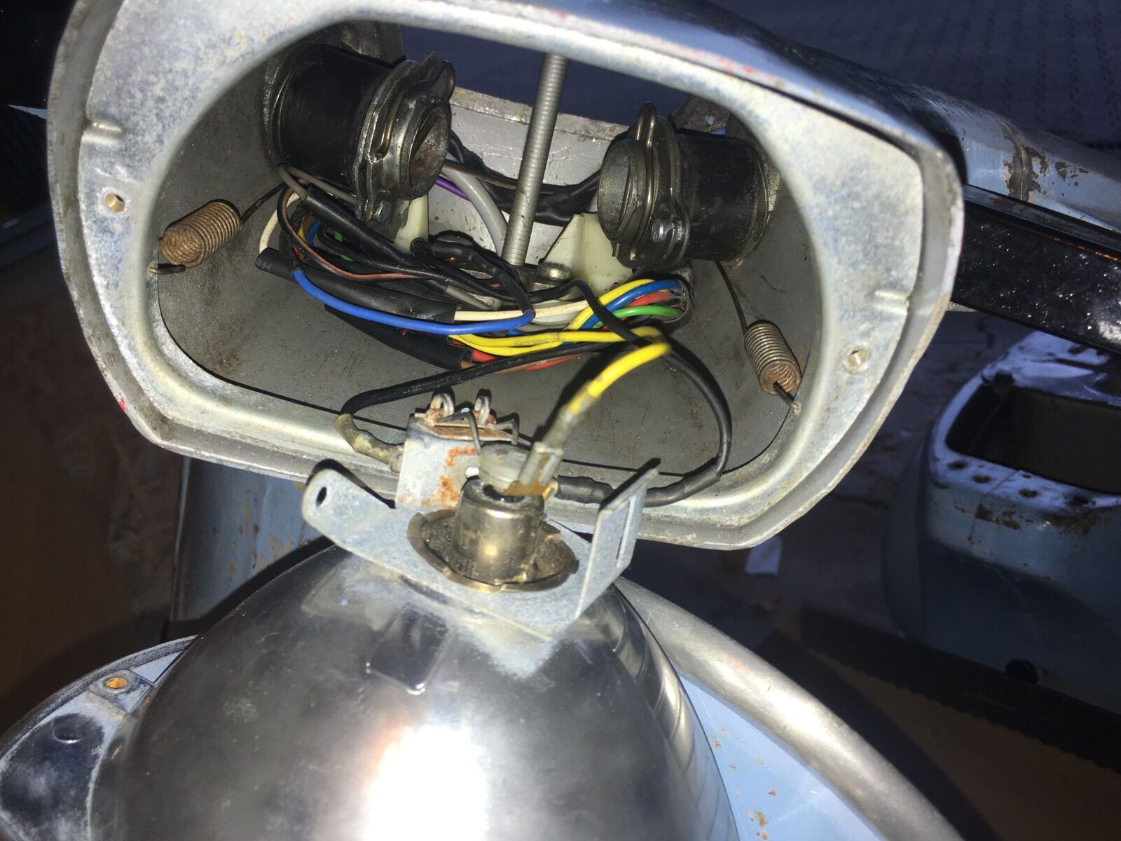

Jetzt funkt alles außer Scheinwerfer vorne....
Und wie macht man das rojoko?
Ok danke !

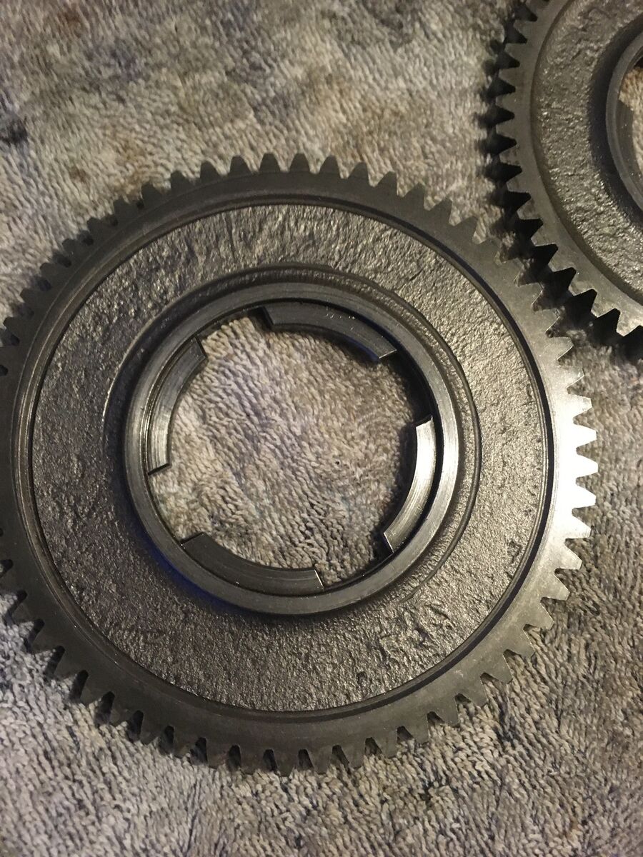

Welche sind besser?
Und wie sieht man der Unterschied in Sinne Schaltklaue eckig oder rund?

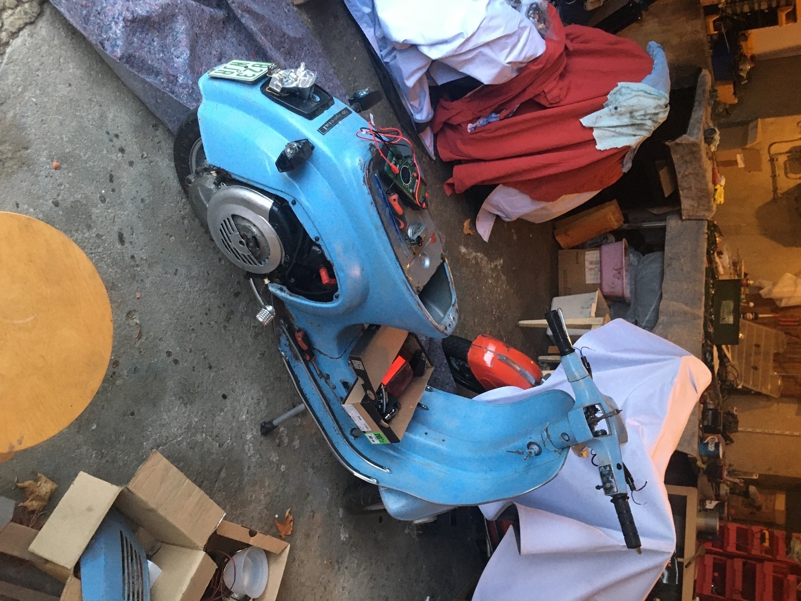

Hier ein paar Bilder einfach zu zeigen wie ich gerade vorgehen. Birne checken usw...
Frage: wie kann ich mit Multimeter die Strom Ausgang von zgp überprüfen?
Jep, Schaltplan habe ich.
Es geht für mich einfach ein Paar Tipps beim Kurzschluss suchen zu bekommen.
Und wie man Strom von ZGP/Stator mit Multimeter richtig messen kann.
Wie machen Ihr das, haben Ihr ein Untersuchungssystem?
