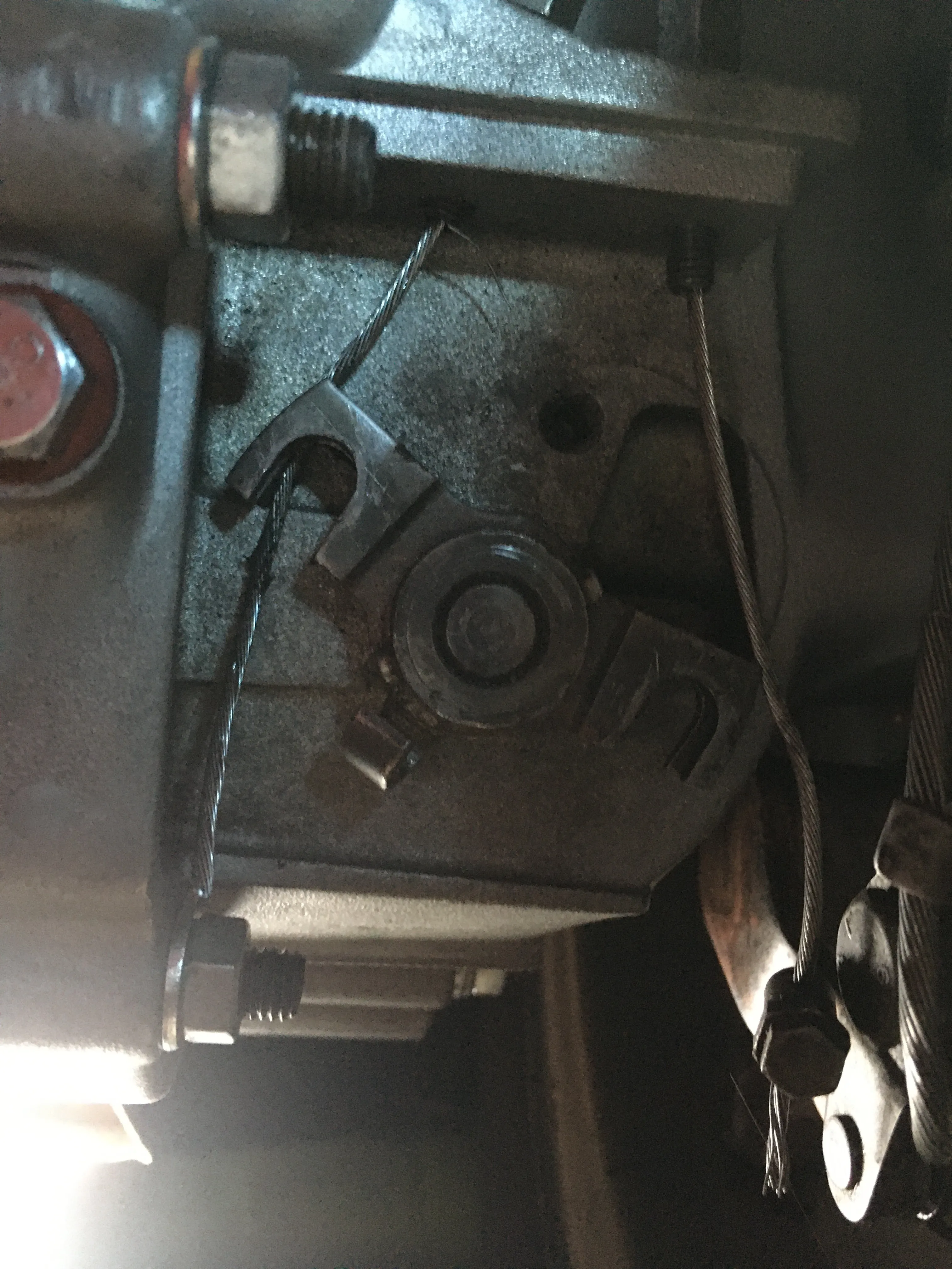

    Nach ein Motor Revision ist leergang (neutral) so positioniert, dass ist nicht wie ich in Erinnerung habe...
    Ist es falsch so?
    Wenn ja, was könnte das Fehler sein?

    Der Link funktioniert nicht

    Bist Du vielleicht im Pseudo-Leergang zwischen drittem und viertem Gang?

    Schätze ich nicht, peusdo-leergang zwischen 3 & 4 finde ich auch, aber dann will nicht drin bleiben.

    Was gefällt dir daran nicht? Häng doch mal alles ein und schau ob du in alle Gänge schalten kannst.

    Auf dem Bild sieht es nach normalem Leerlauf aus. Aber wie rassmo schon schrieb, ausprobieren.

    Der äußere Zug zieht den 1. Gang, sprich: wenn du am äußeren Zug ziehst, muss der 1. Gang eingelegt werden. Die abgebildete Stellung ist also der Pseudo-Leerlauf zwischen 3 und 4 und somit nicht der Leerlauf.
    Schalte in den 1. Gang ( auf dem Bild rechts an der Schaltgabel drücken) und dann vorsichtig ein kleines Stück zurück, fertig. Achja, neue Züge solltest du auch verbauen.
