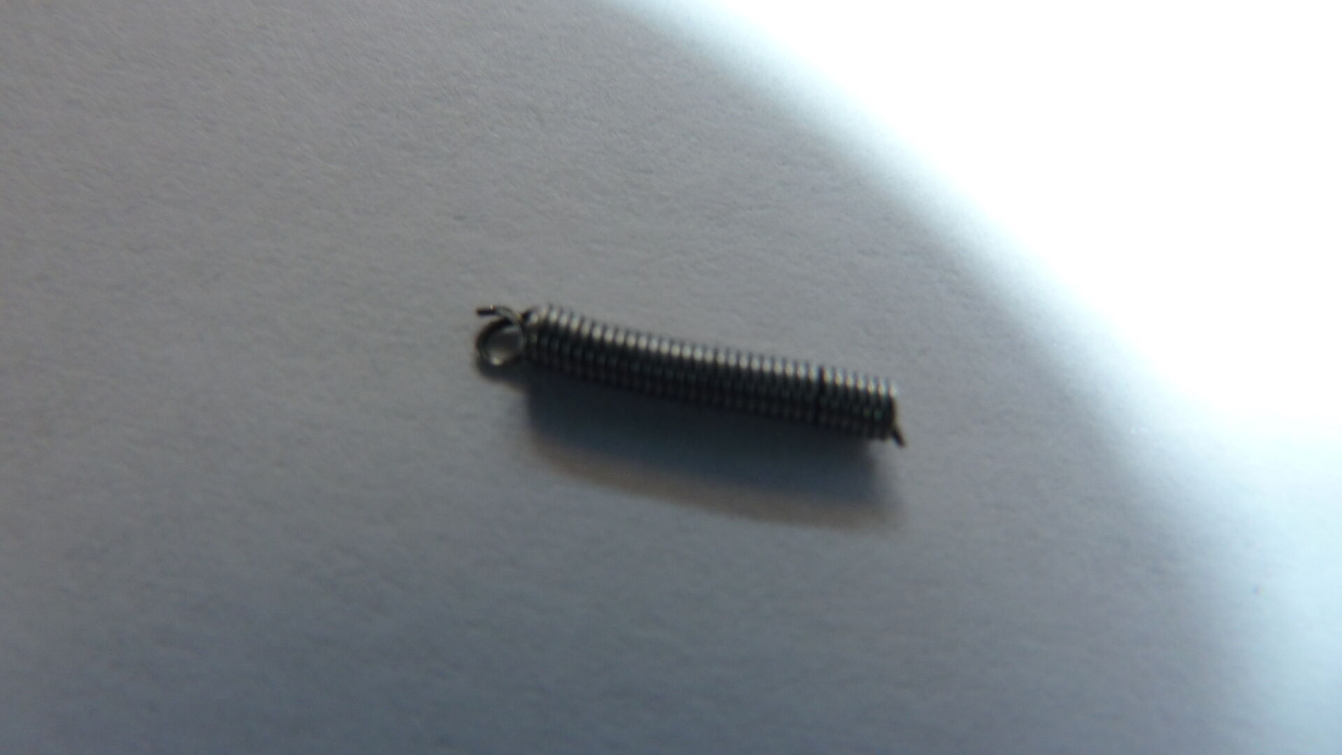

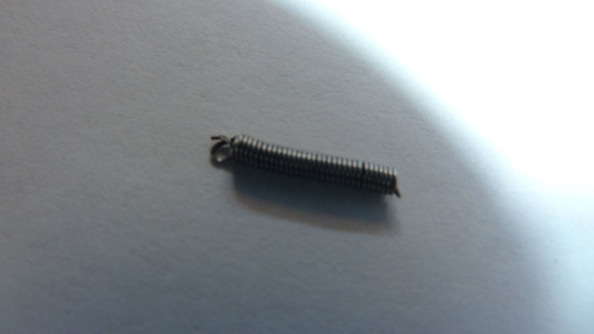

    nachdem sämtliche versuche nichts gebracht haben, habe ich mal den zylinder abgebaut.
    Kolben ist ziemlich hinüber, und überall im zylinder und im bereich der kurbelwelle liegen diese federn rum. (Bild)
    Sehen aus wie die Teile von den Wellendichtringen.
    Auf der Seite der Zündplatte ist dieser Dichtring kaputt, allerdings ist die Feder noch heil. (sind da eine oder zwei drinnen?)
    Wo könnten die Federteile denn sonst noch herkommen?

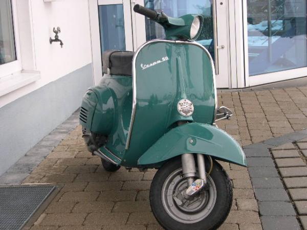

    ich habe vor kurzem eine Vespa 50N, Baujahr 79 erworben und bin aktuell dabei, diese wieder auf Vordermann zu bringen.
    Mittlerweile wär ich so weit, dass ich die Blechteile lackieren könnte (aufgrund von Rost und Kratzern nötig), aber ich nicht weiß, in welchen Farben dieses Modell überhaupt verkauft wurde und ich unbedingt eine Original-Farbe will.
    Die aktuelle Farbe ist ein Rot, dass ins Orange geht, allerdings gefällt mir diese Farbe eher weniger.
    Deshalb hab ich gehofft, dass mir jemand die Originalfarben nennen kann, damit ich endlich wieder weiterkomme ;)
