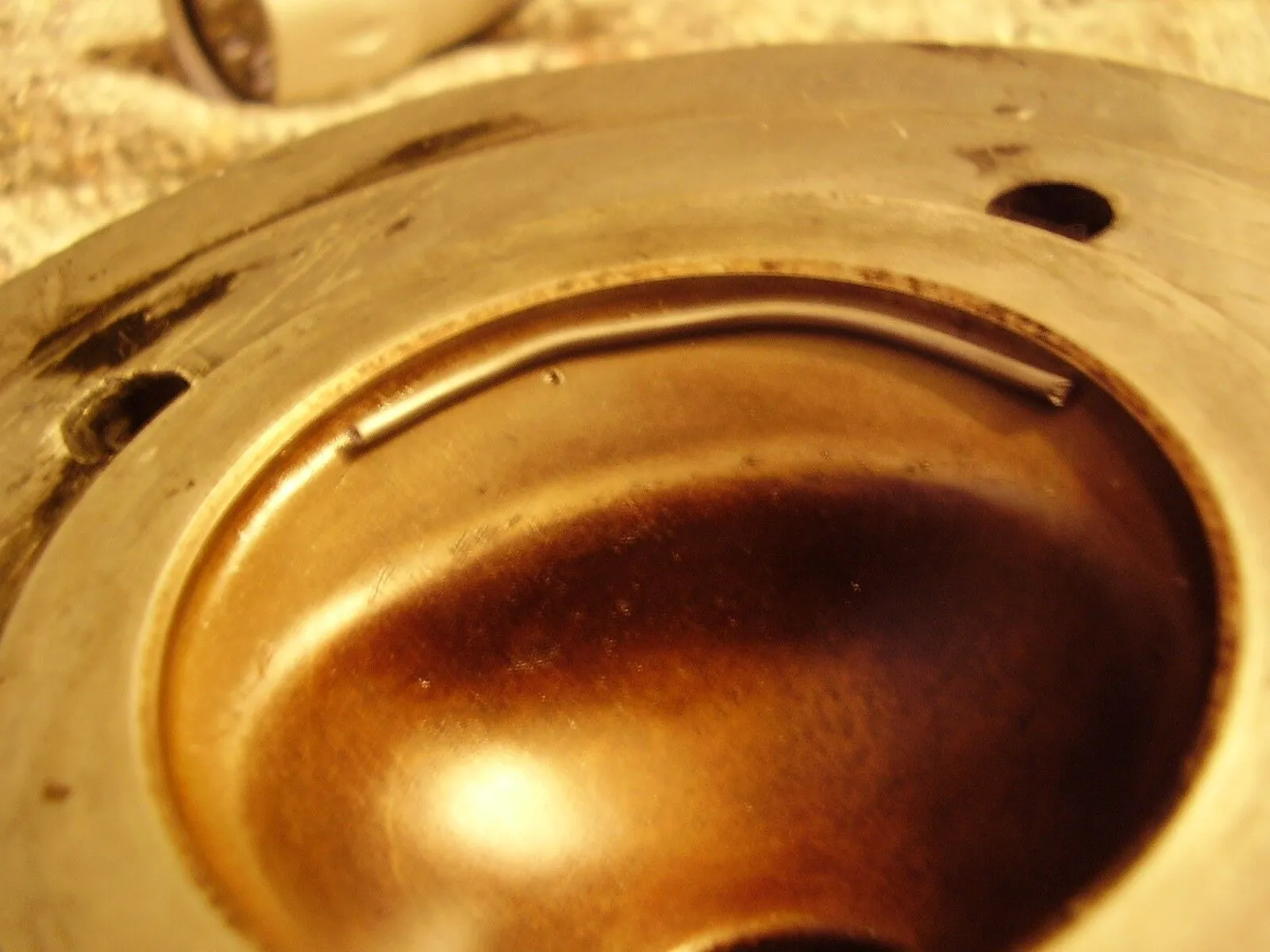

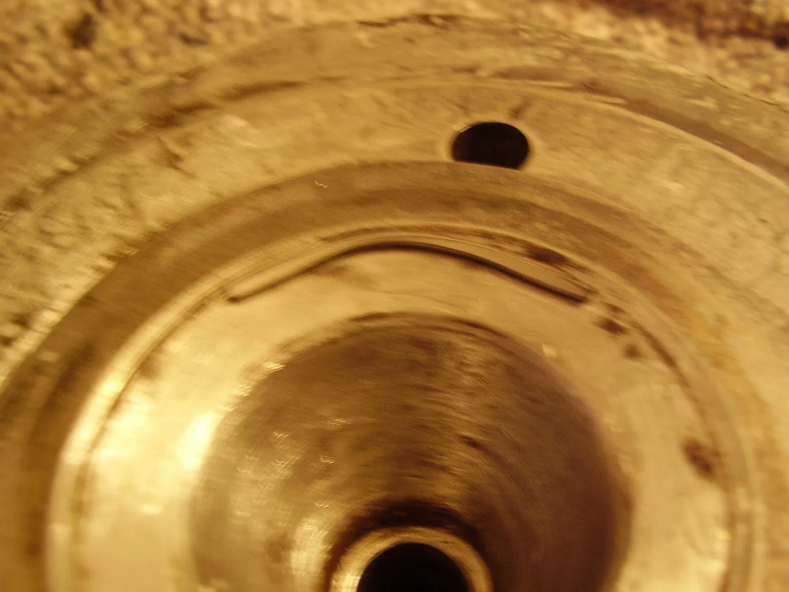

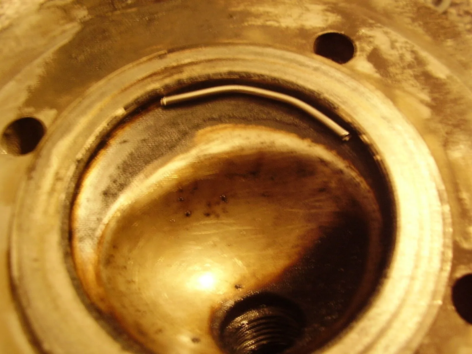

    QK wollte ich heute bestimmen. Hab Lötzinn in Stärke 1,5mm da gehabt.
    Mach ich was falsch?
    Motor und Zylinder richtig zusammen gesetzt, läuft auch.
    Kopf ab, ein Stück Lötzinn rein, an die Seite gedrückt, Kopf wieder drauf, Polrad (in die richtige Richtung) gedreht Kopf wieder ab und Lötzinndicke gemessen. Da tut sich nichts. Also anderen 125er Kopf genommen und das gleich nochmal. Wieder nichts.
    Erst der Cosakopf hatte einen Anschlag durch das Lötzinn und hatte nach der Pressung noch 1-1,05mm. Kann es denn sein dass die originalen Köpfe eine QK > 1,5mm haben?
    Was macht das nun aus für mein höher setzen? Ich hab nun Dichtungen mit 1mm und 0,8mm bestellt.
    Kann ich den Cosakopf mit zentraler Zündkerze ohne Anpassung nehmen?
    Müsste ich nun vom ori Kopf mehr als 1mm abschleifen?
    Hab noch nen Haufen Bilder von den verschiedenen Köpfen gemacht, dass Lötzinn liegt auch optisch weit unter der Kopfkante bei den Ori Köpfen.
    Ori Kopf 1
    Ori Kopf 2
    Cosa Kopf
    Einlegen des Lötzinns
    Edith schimpft ich müsste endlich mal scharfe Photos machen, aber richtig scharf ist nur meine Frau und das will ich hier nicht unbedingt veröffentlichen :D
    Hab halt nur die billige 30€ Kamera in der Werkstatt....
    Der Cosa sieht gut aus, Zentralkerze iss eh besser. Jetzt brauchst nur noch ne 0,5er Kodi.
    Hast du auch einen Millimeter untergelegt, oder iss das original?
    Grüße Stefan
