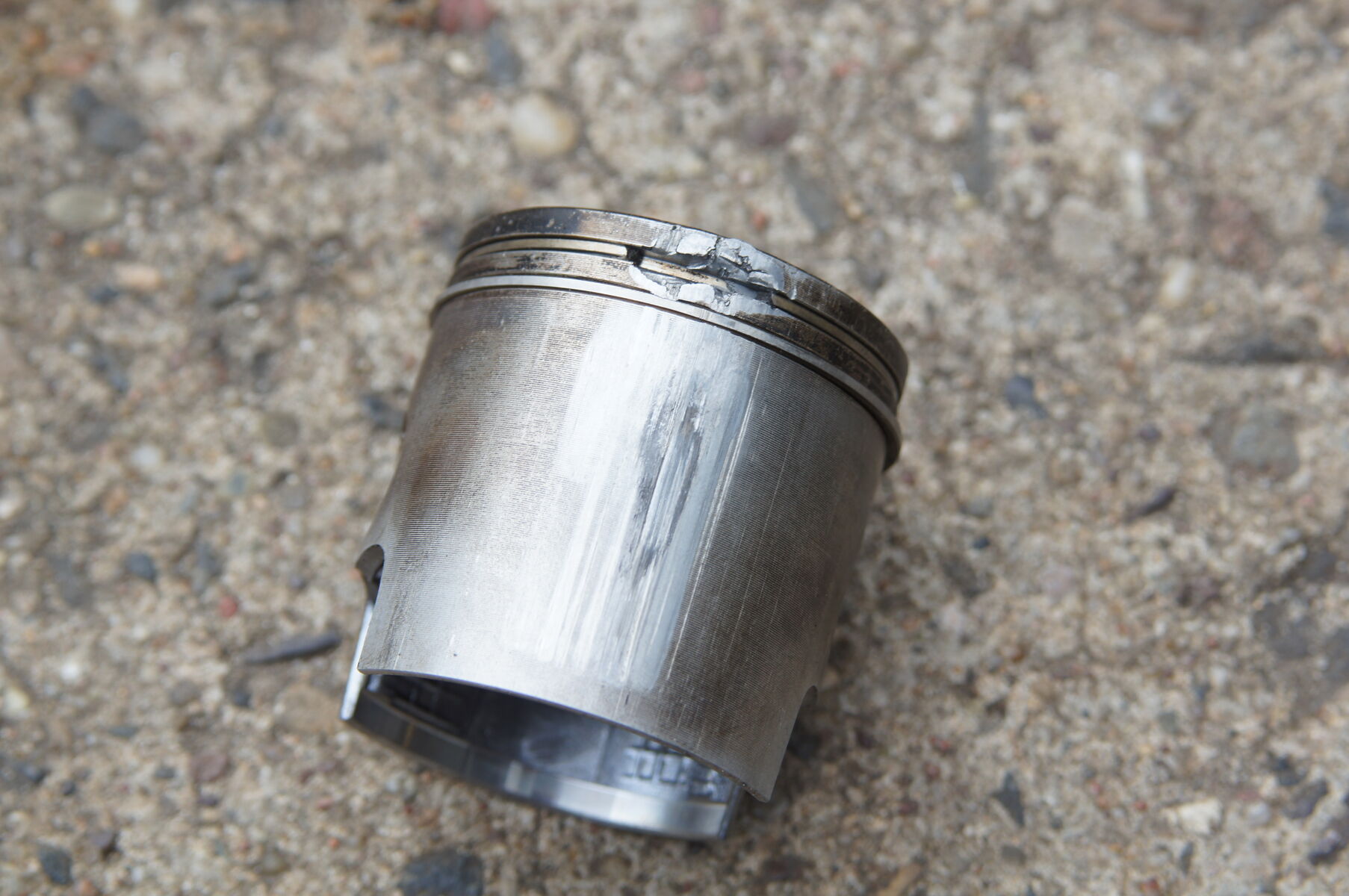

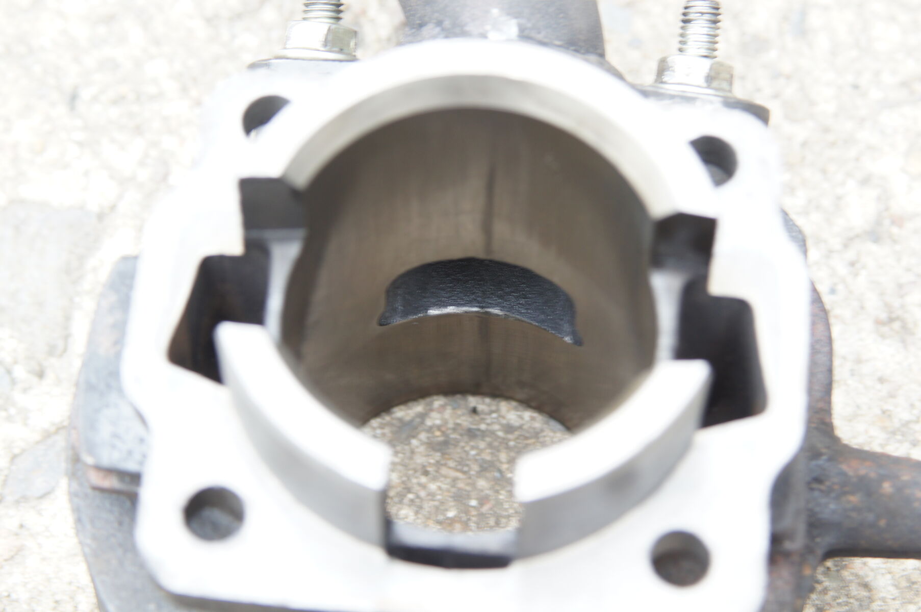

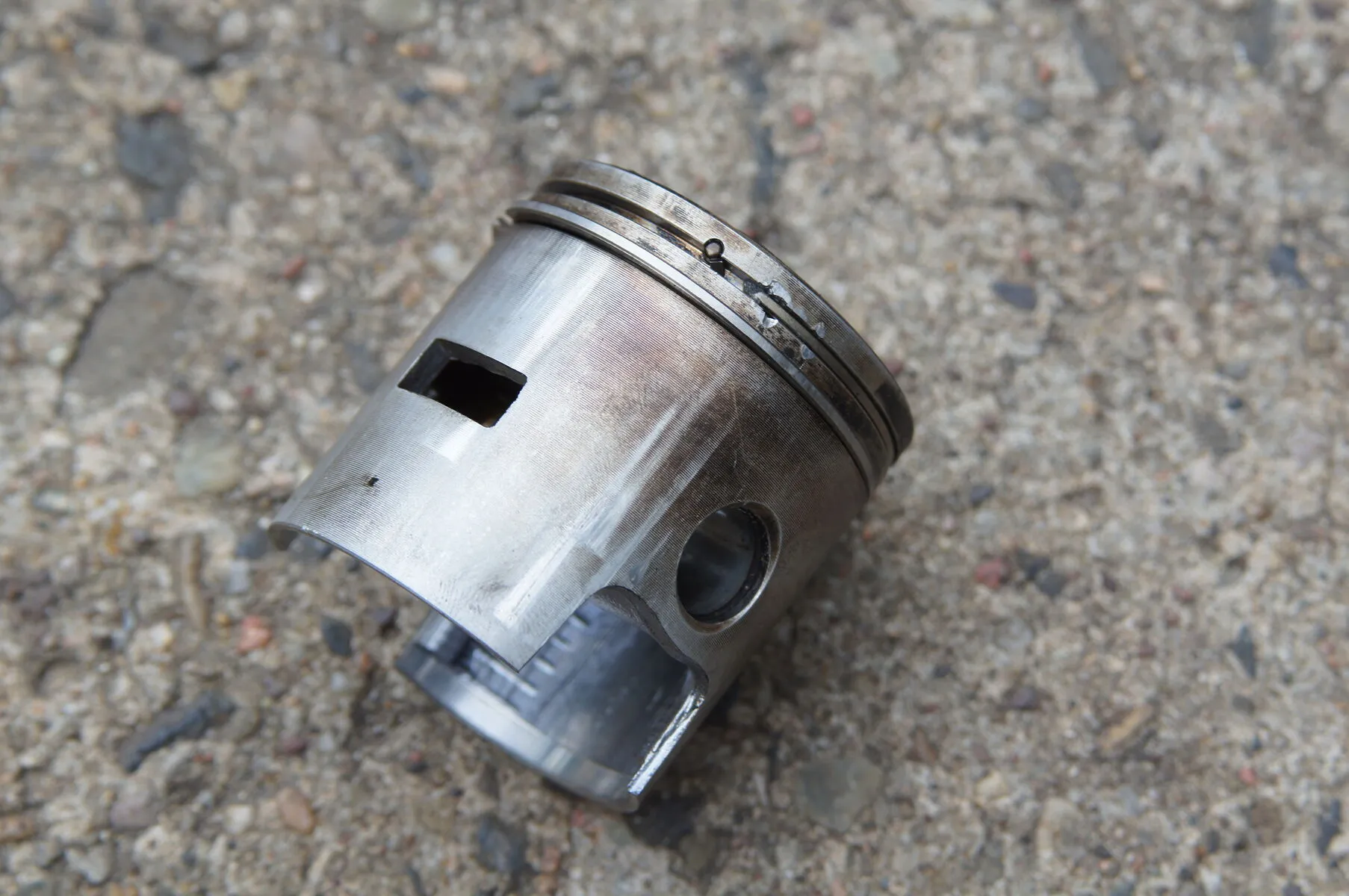

Zum einen wurde an dem Motor und auch an anderen Motoren, die der Herr eingebaut hat noch nie etwas entgratet. Allerdings auch nicht an dem letzten, der beim Vorbesitzer über 7000km lief und bei uns nur 50 km gehalten hat. Siehe Bilder!!
Bitte lesen. Es steht in diesem Thread bereits mind. zweimal, das dieser Motor (Zylinder/Kolben) bereits problemlos lief, nur bei uns schnell den Geist aufgab.
Die Grate sollten nach 7000km bereits weg sein!! -
