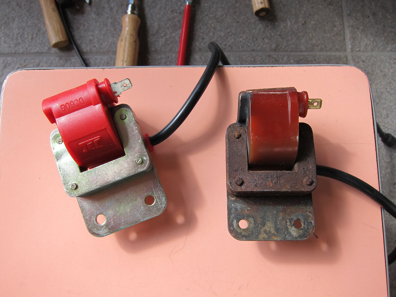

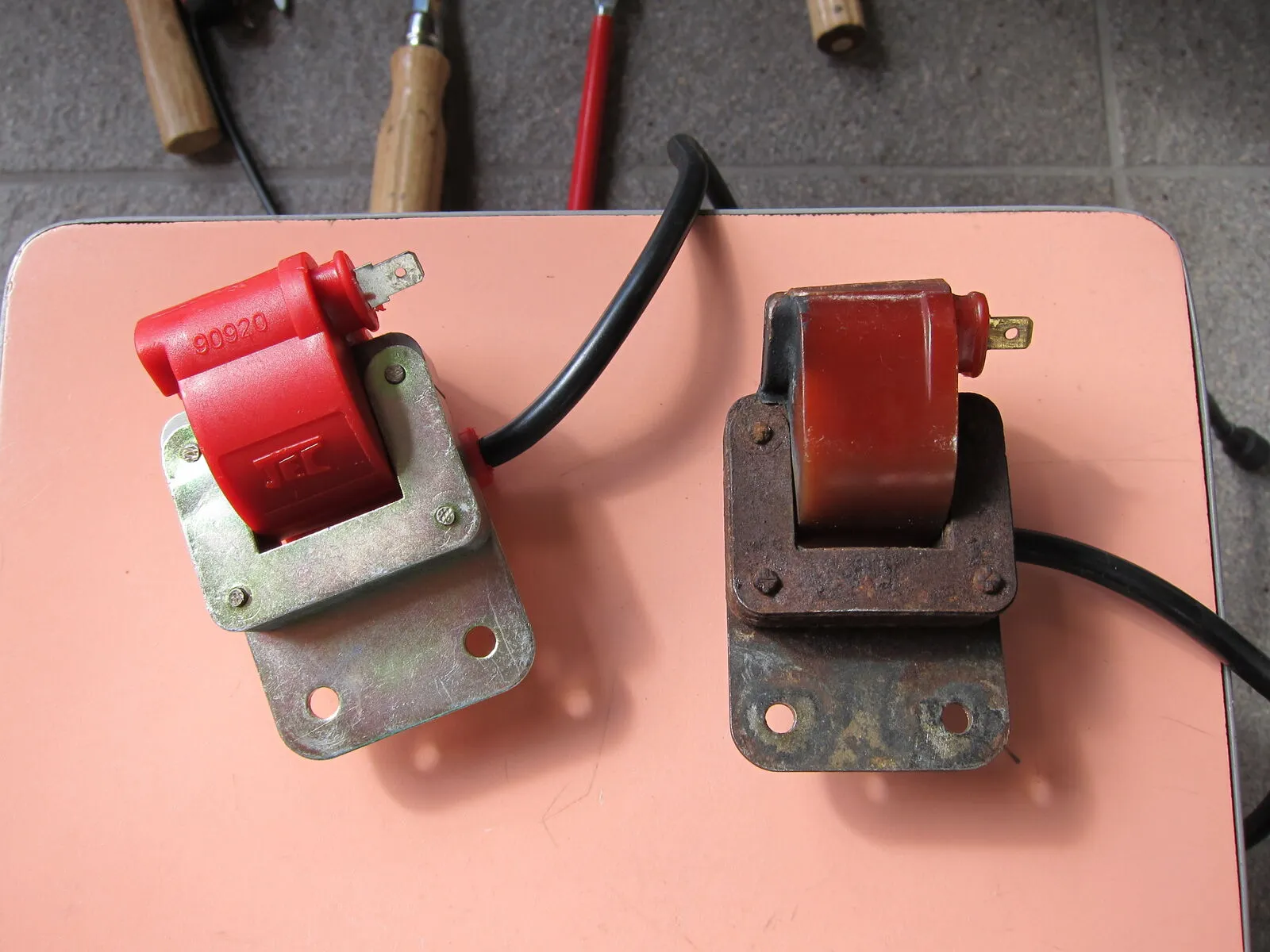

Hab jetzt extra nochmal die alte Zündspule angeschlossen und probiert. Auch nix. Hier zum Vergleich, das die neue identisch ist.
