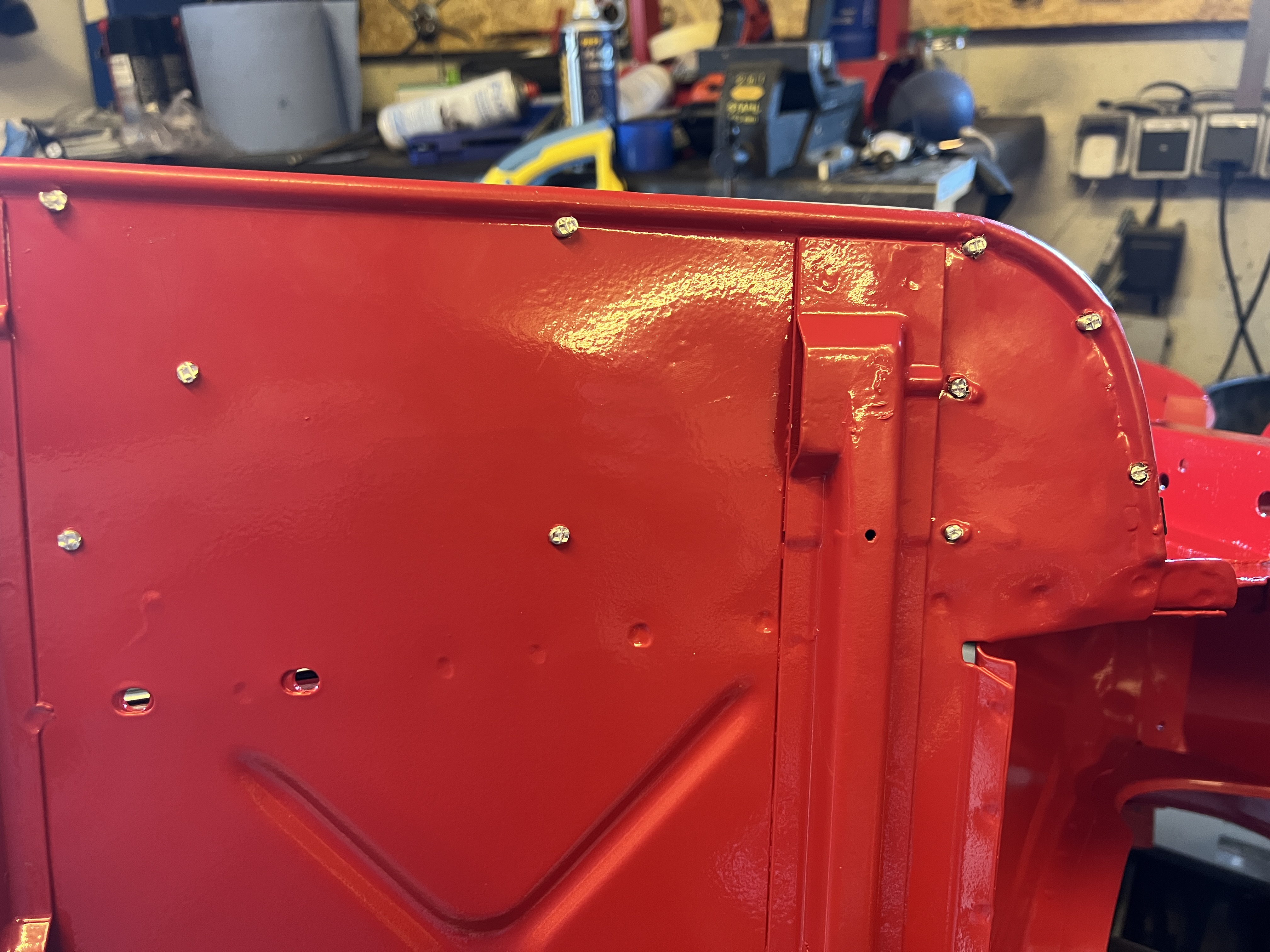

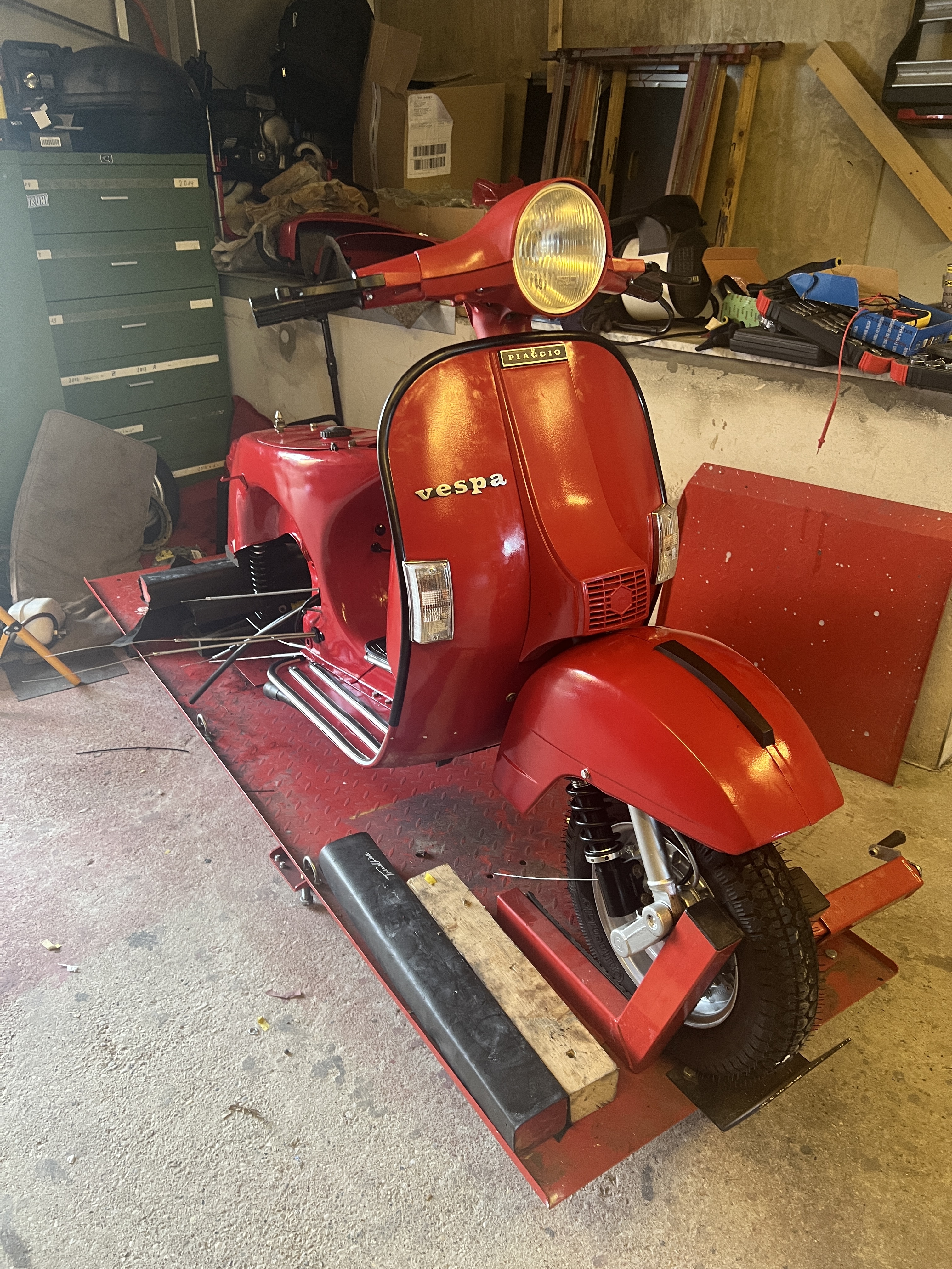

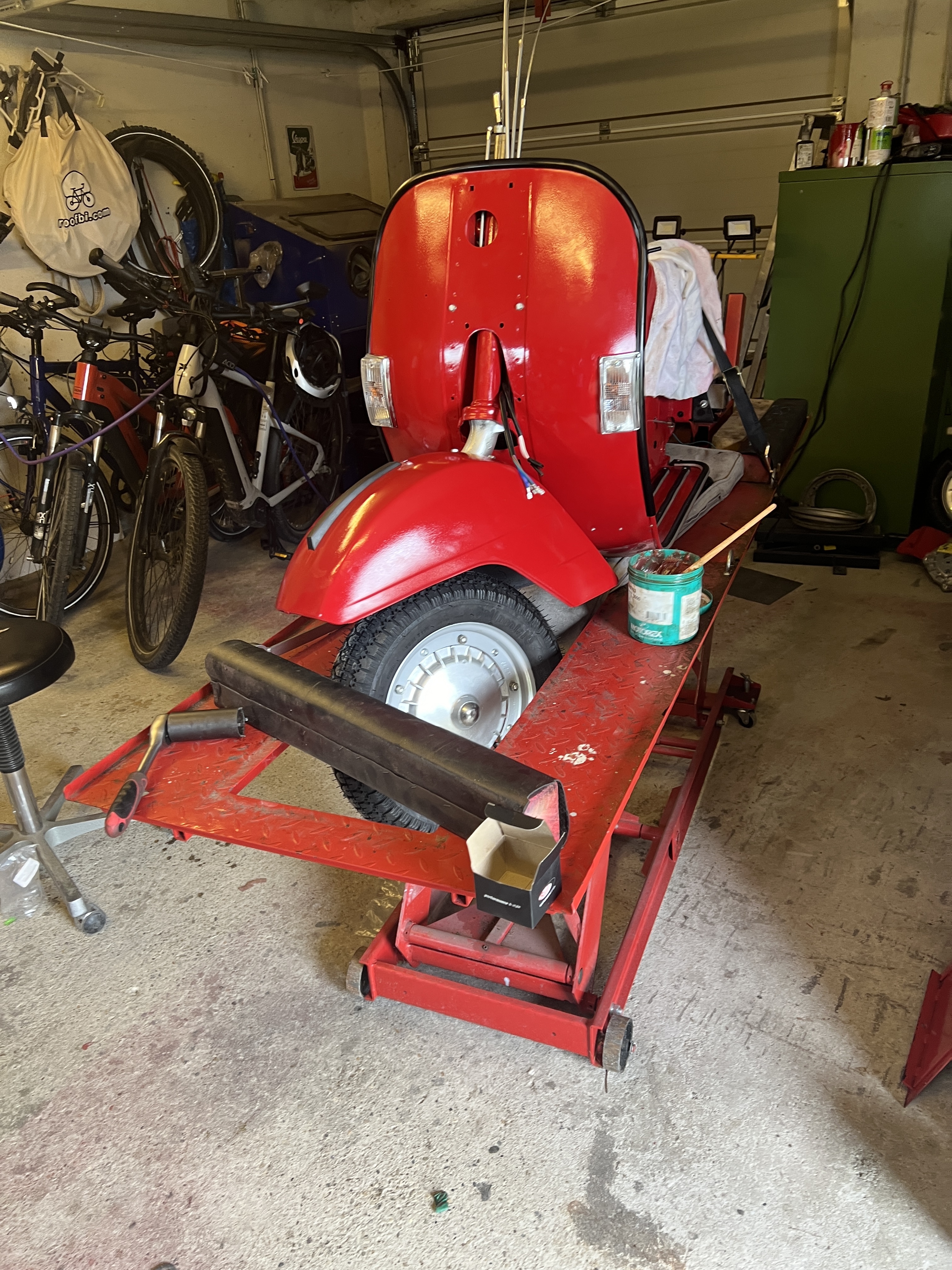

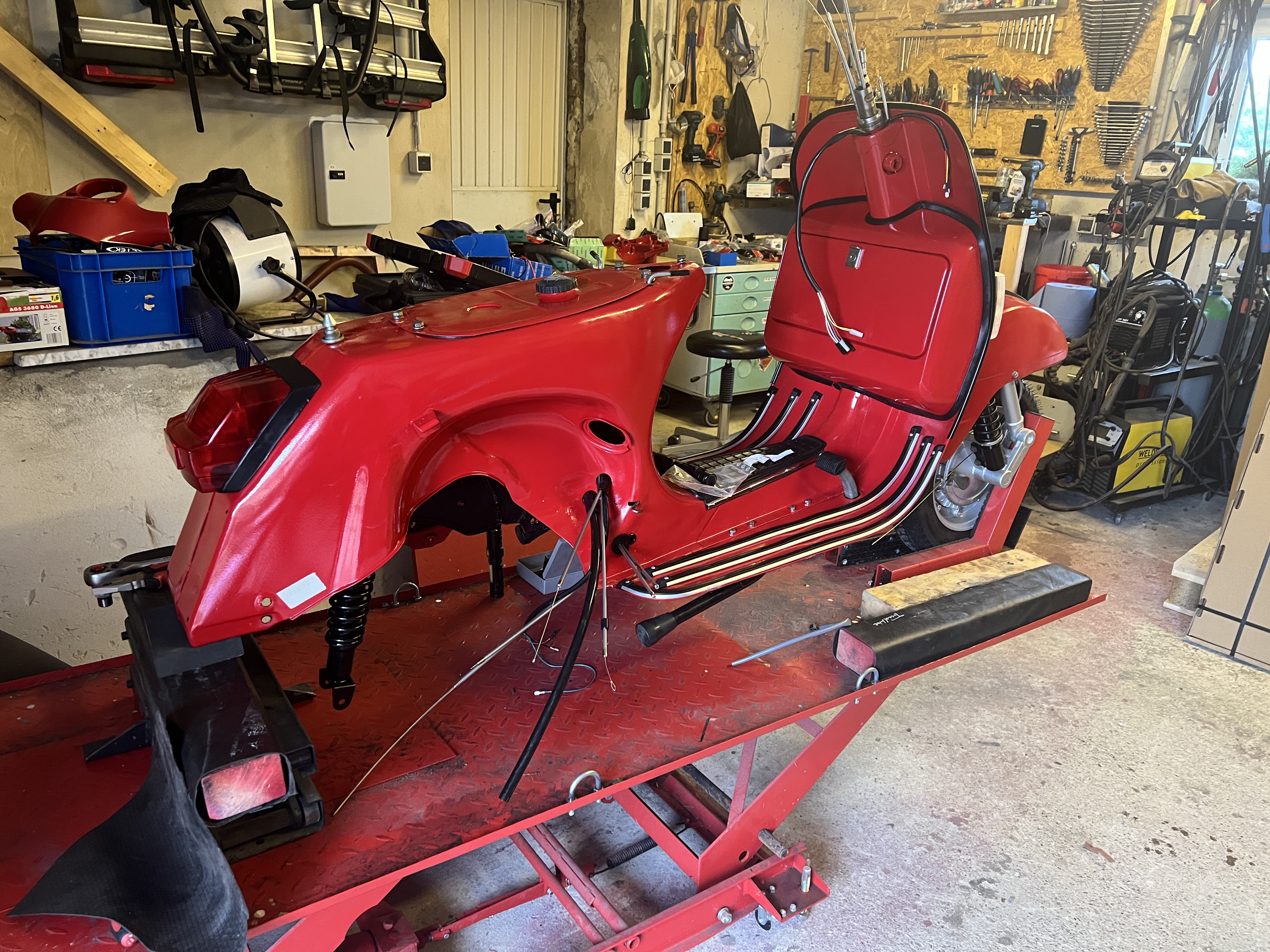

Die Sichtflächen sehen sehr gut aus. Kleine Lackabplatzer und Kratzer am Kotflügel und um Lampe.
Unten drunter schon alles schmierig. Der Motor hat auch ganz gut Panade. Aber kein Rost. -

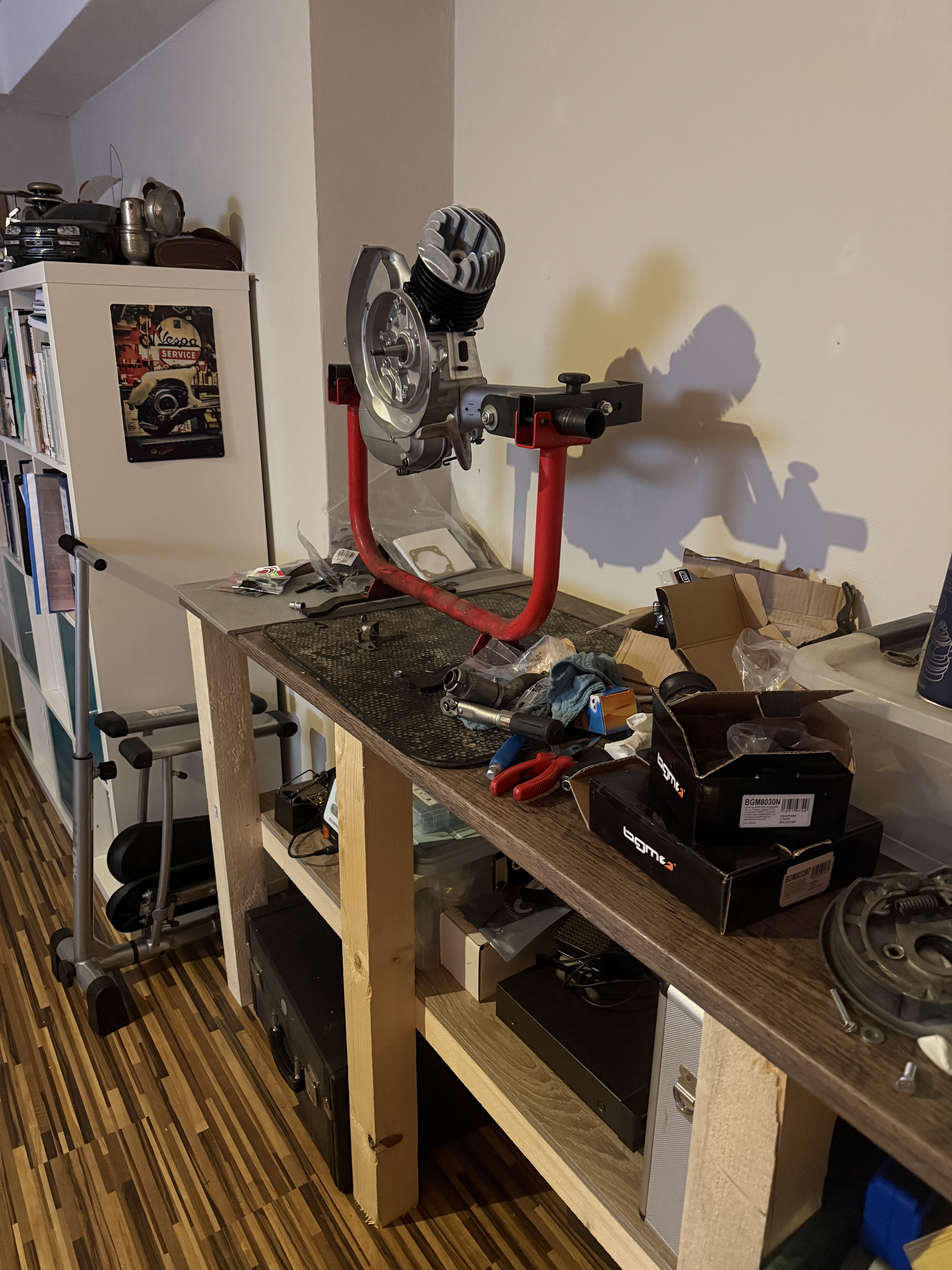

Hab den Motor mal auf den Frästisch gelegt. Keine Chance da so mit dem Fräser dranzukommen. Entweder ich bastel mir nen Aufspannwinkel oder die Zylinderaufnahme wird doch „schwer russisch“ mit Fächerschleifer erweitert 🤔

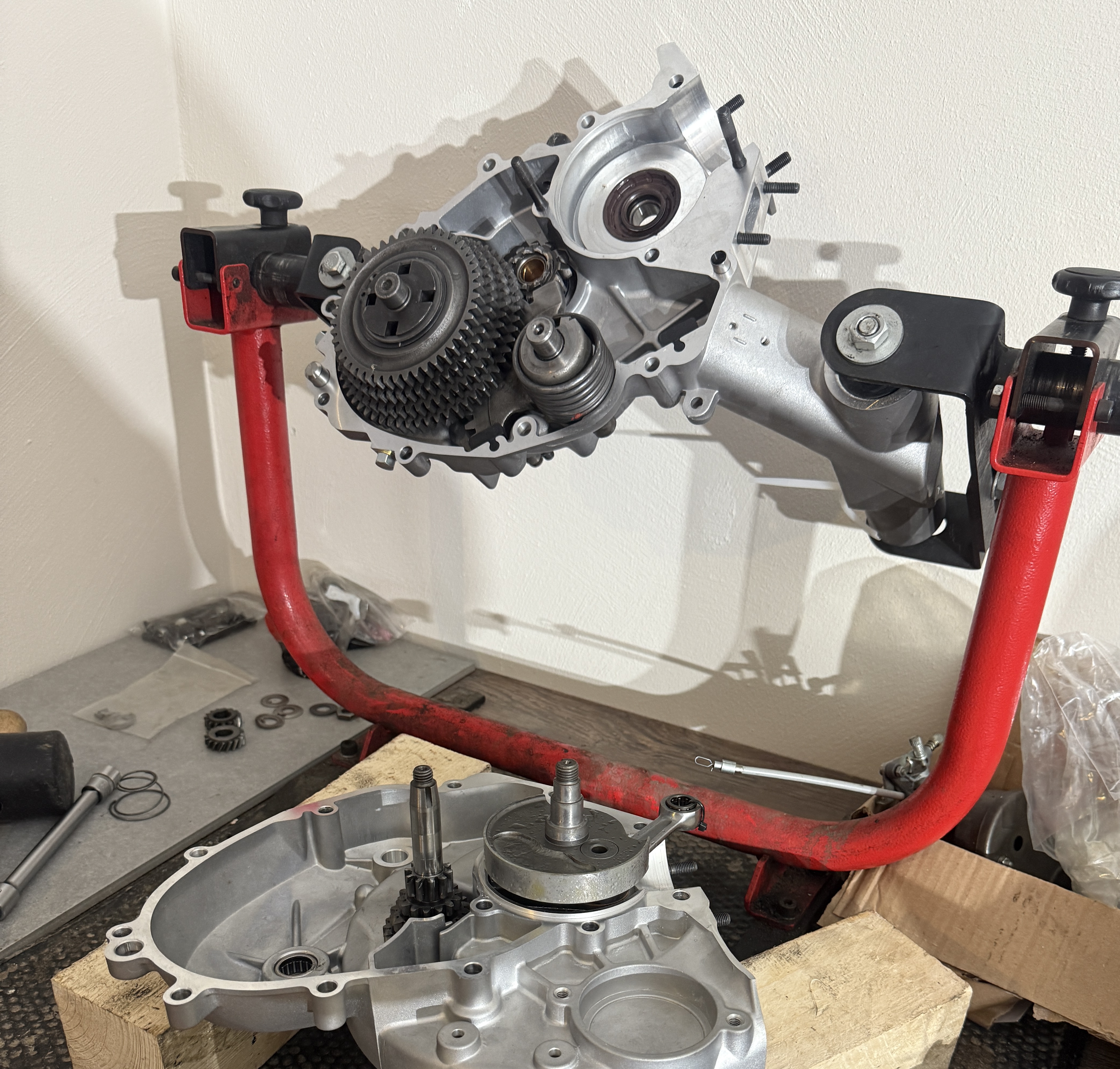

Hab die neue Kurbelwelle eben mal reingezogen. Damit passt die 0.1 mm Fühlerlehre nur noch sehr schwer überhaupt da rein. Werde den Drehschieber dann so lassen.
Am Wochenende werde ich mir mal Gedanken machen, wie ich das Gehäuse spanne und die Zylinderaufnahme größer spindele. -

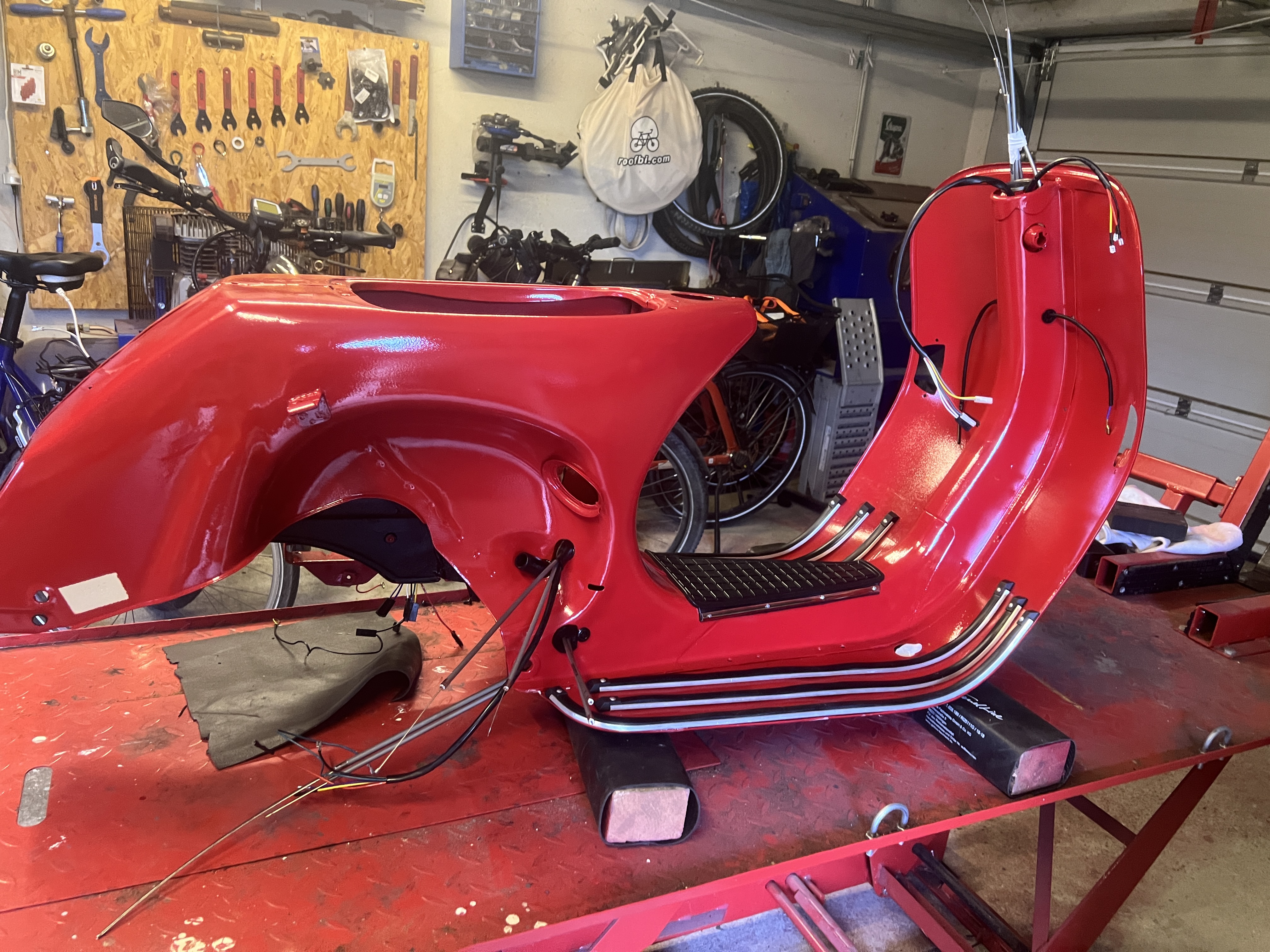

Ich hab die gröbsten Blecharbeiten damals vorher gemacht. Aber tatsächlich wäre es so wie du schreibst natürlich am sinnvollsten. Ich hab damals an einigen Stellen am Blech nochmal nachgearbeitet, dafür musste die Grundierung an den Stellen natürlich wieder runter.

Danke, das macht mir etwas Hoffnung. Hatte mir gestern ne Kurbelwelle bestellt von Mazuchelli. Grössere Kurbelwellen sind mir bei Sip gestern gar nicht ins Auge gesprungen. Gucke nachher noch mal.
Die neue KW packe ich erstmal rein mit neuen Lagern und messe dann noch mal.
Zylinder ist auch unterwegs. Der normale Polini, nicht abgedreht. Hab ja so ne einfache Fräsmaschine hier stehen die bisher mehr als Tischbohrmaschine genutzt wurde. Hab gestern bemerkt, dass ich den Fräskopf auch 90 Grad drehen kann. Dann müsste die Zylinderaufnahme eigentlich ohne Riesenaufwand zu spindeln sein. Mal gucken.
Schraube dann wahrscheinlich tatsächlich erstmal alles zusammen und gucke wie es läuft. Wenn ich noch mal zerlegen muss, egal, mittlerweile hab ich den Motor in ner halben Stunde oder weniger in alle Einzelteile zerlegt 😆. -

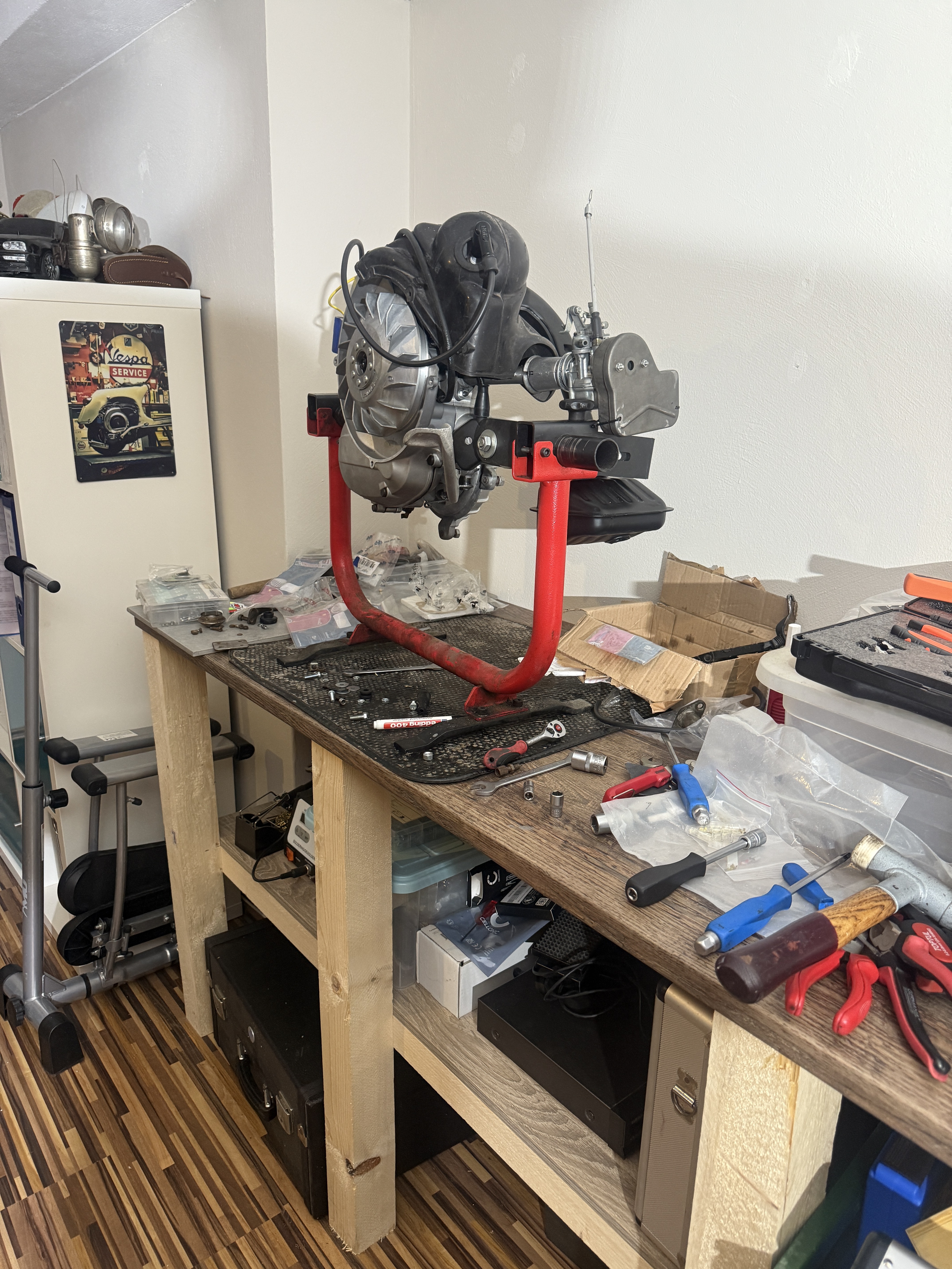

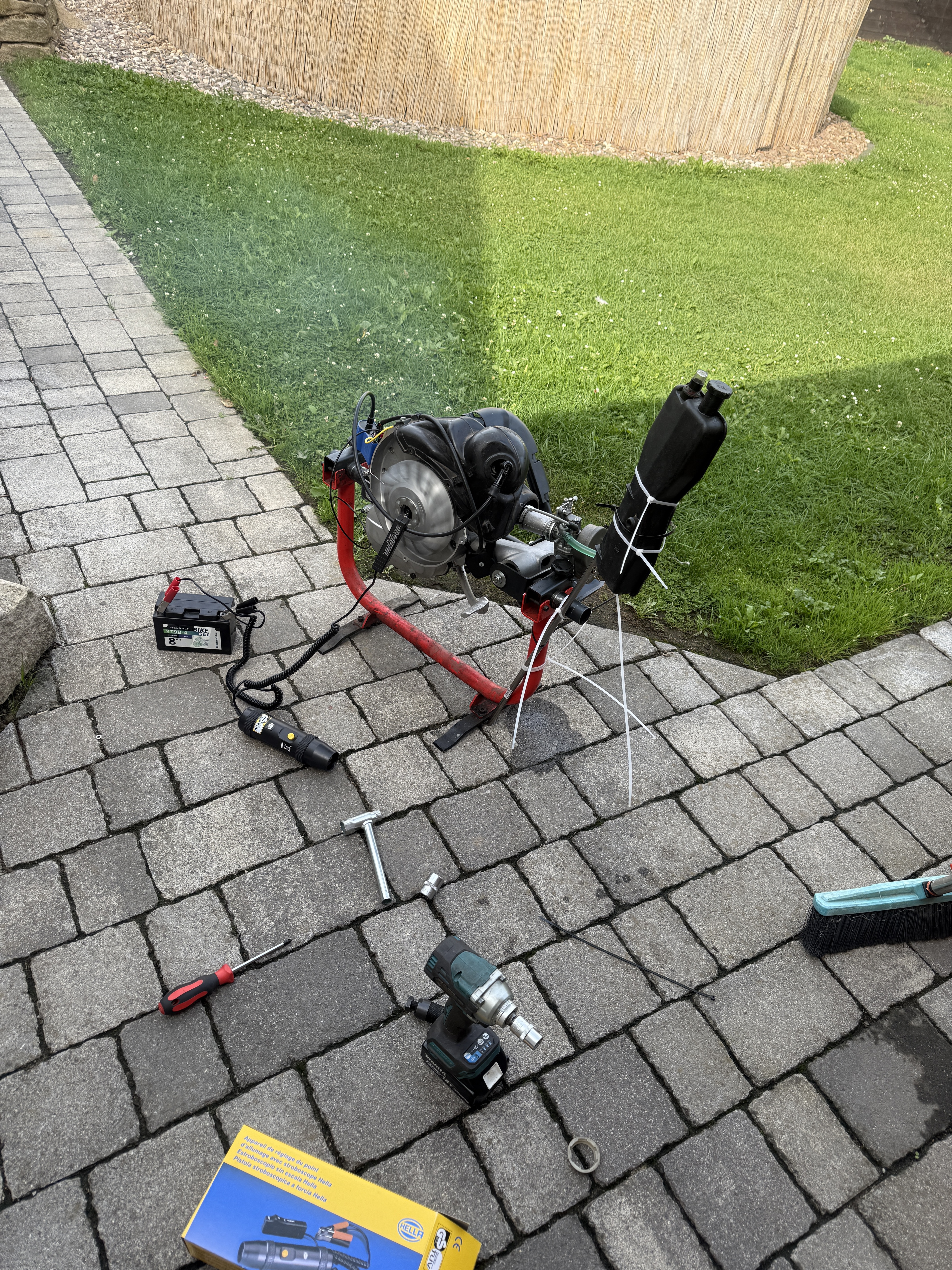

Heute hab ich den Motor angeworfen. Lief soweit.
Dann gleich zerlegt. Der Motor war ja revidiert. Zwar schon 2-3 Jahre her. Aber trotzdem wundert es mich, dass man alle Schrauben erneuert und dann die Kabel der ZGP nur ein bisschen mit Isolierband überwickelt. Naja, wahrscheinlich Angst vor Strom und so.

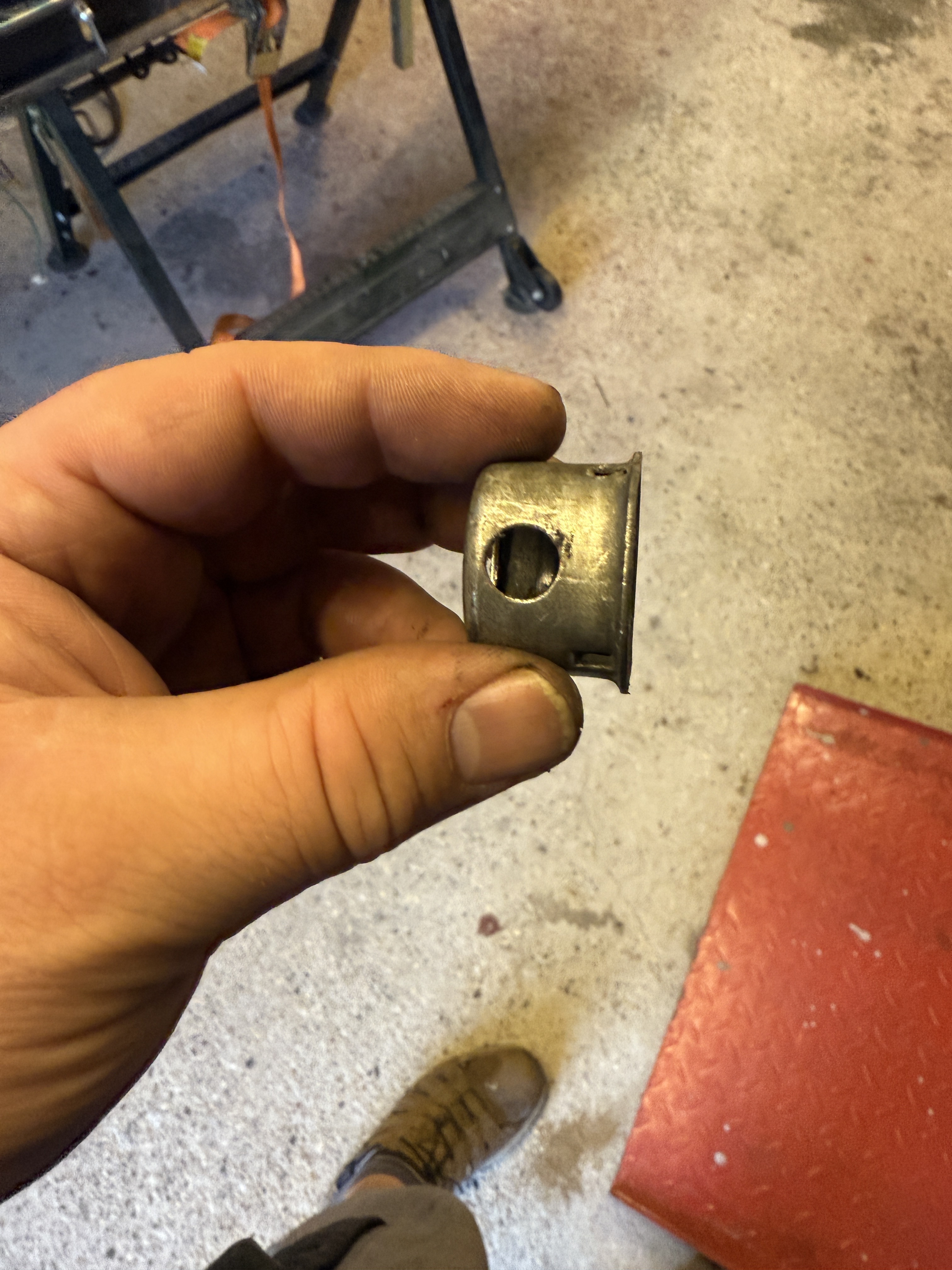

Der Drehschieber weist ein paar feine recht oberflächliche Riefen auf. Hab das hinterher noch mal zusammengesteckt und Zweitaktöl in die Ansaugöffnung gekippt. Das ist innerhalb von 4 Minuten ca. 2 mm abgesunken. Sollte damit ausreichend dicht sein oder?
Als ich die Antriebswelle rausgekloppt habe, ist der große Simmerring am Kurbelgehäuse gleich mit rausgeflogen.Der Kolben wies auch ein paar Klemmspuren auf. Der Zylinder allerdings sah unauffällig aus.
