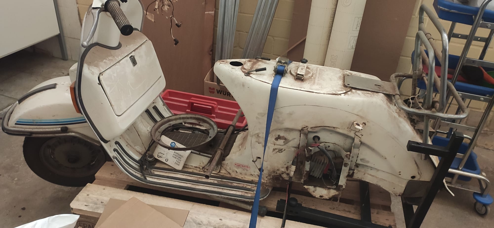

    Moin zusammen,
    Habe im Forum nichts aktuelles dazu gefunden. Vielleicht hat ja jemand von euch kürzlich ein Projekt gestartet und kann berichten?
    Im Guten wie im Bösen :)
    Primär Adressen und gern auch Preise
    Geht um eine PX200
    Scheunenfund - und ich bin hin und her gerissen: Technisch aufmöbeln und optisch "so" lassen oder Vollrestauration.
    Danke und Gruß

    Etwa eindreiviertel Stunden von Hannover gibt es die http://www.entlackerhelden.de mit gutem Ruf in der Szene in Bönen beim Hamm.
    Ich selbst würde sie erstmal strippen und über Lackerhaltung nachdenken. Man kann zwar nicht viel erkennen, aber das scheint nicht abwegig zu sein.

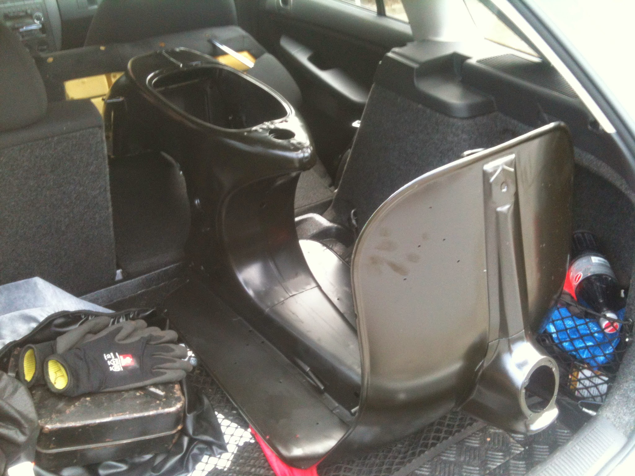

    Bei Syre hatte ich damals meine Rally chem. Entlacken,entrosten und ktl beschichten lassen. Macht gute Arbeit. Die Werbung damals war ansehnlicher ;)
    Wie machen alles nackig...
    Hat leider etwas Stress wegen der Werbung gegeben. Ich fand sie gut 😊

    Habe meine damals Montags hin gebracht und Freitags abgeholt. Der Ton war herzlich rau. Kenne ich vom Bau. Habe da weniger Probleme mit.
    Gruß Marco

    Mach die mal PX mal richtig sauber und Polier mal ne kleine Stelle. Man wundert sich was man raus holen kann aus nen alten Lack.
    Hohlräume kannste wenn sie zusammengebaut ist immer noch versiegeln. Wenn sie nicht draußen stand sind die oft innen noch gut.
