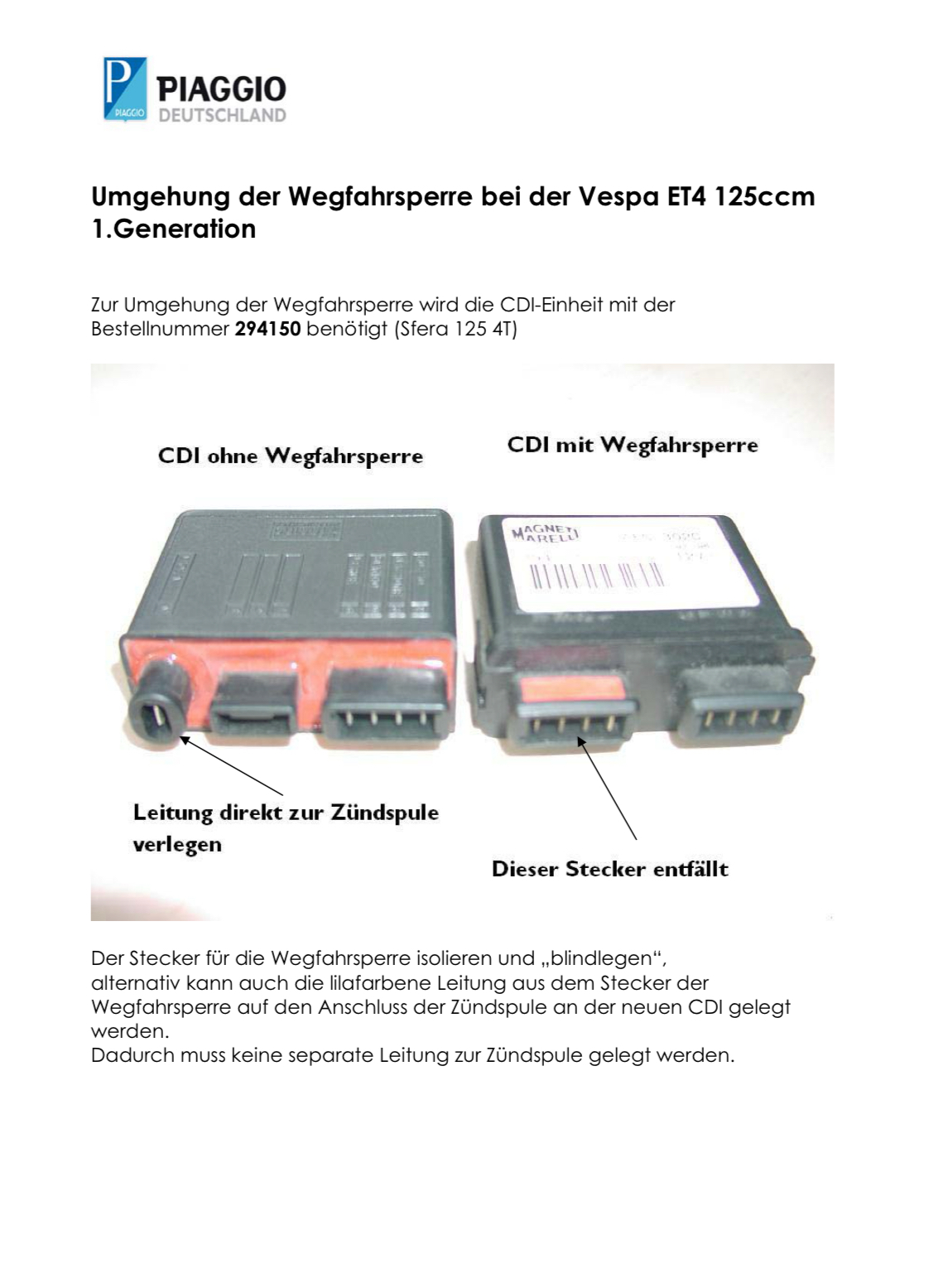

    • July 25, 2024 at 22:41
    Bei der ET4 ist die CDI unterm Helmfach in Fahrtrichtung vorne.
    Häufig macht die Wegfahrsperre Probleme. Dann kannst du eine neue CDI probieren und die Wegfahrsperre umgehen. Die gibt es ohnehin nicht mehr zu kaufen.
    Die originale CDI gibt es auch nicht mehr. Dafür alternativ die der Sfera. Viele raten von den billig CDIs für 30-40 Euro ab und schwören auf die teure (SIP 125 Euro aktuell). Bei mir funktionieren die billigen in 2 ET4s seit 2 Jahren problemlos.
    Bei dieser CDI kannst du nur noch 1 Stecker der alten CDI benutzen. Zusätzlich musst du ein Kabel von der Zündspule zu dem weiteren Einzelstecker ziehen. Alternativ kannst du auch aus dem Stecker der jetzt übrig ist das lila Kabel abzwacken und mit dem Einzelsteckplatz verbinden.
