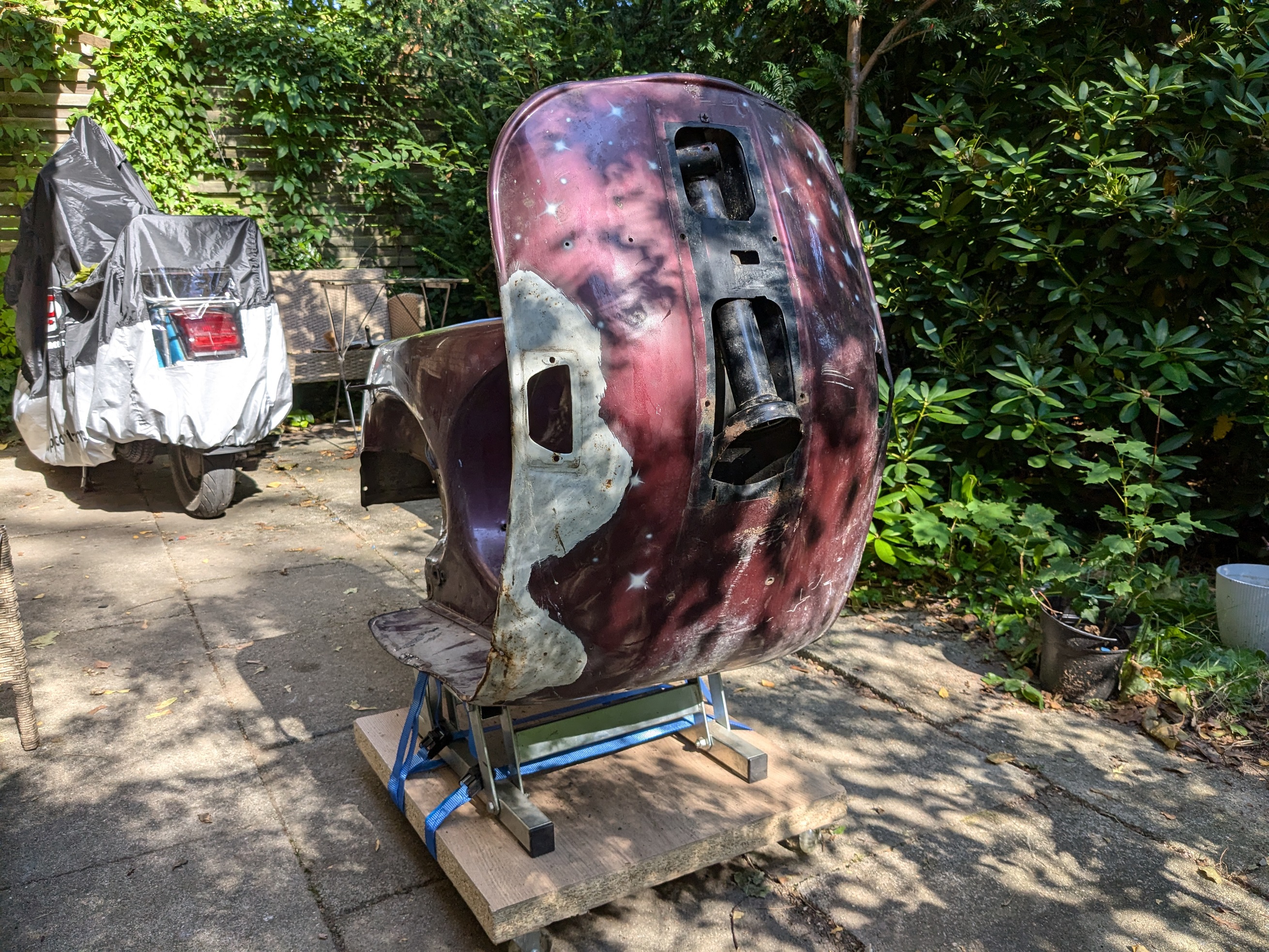

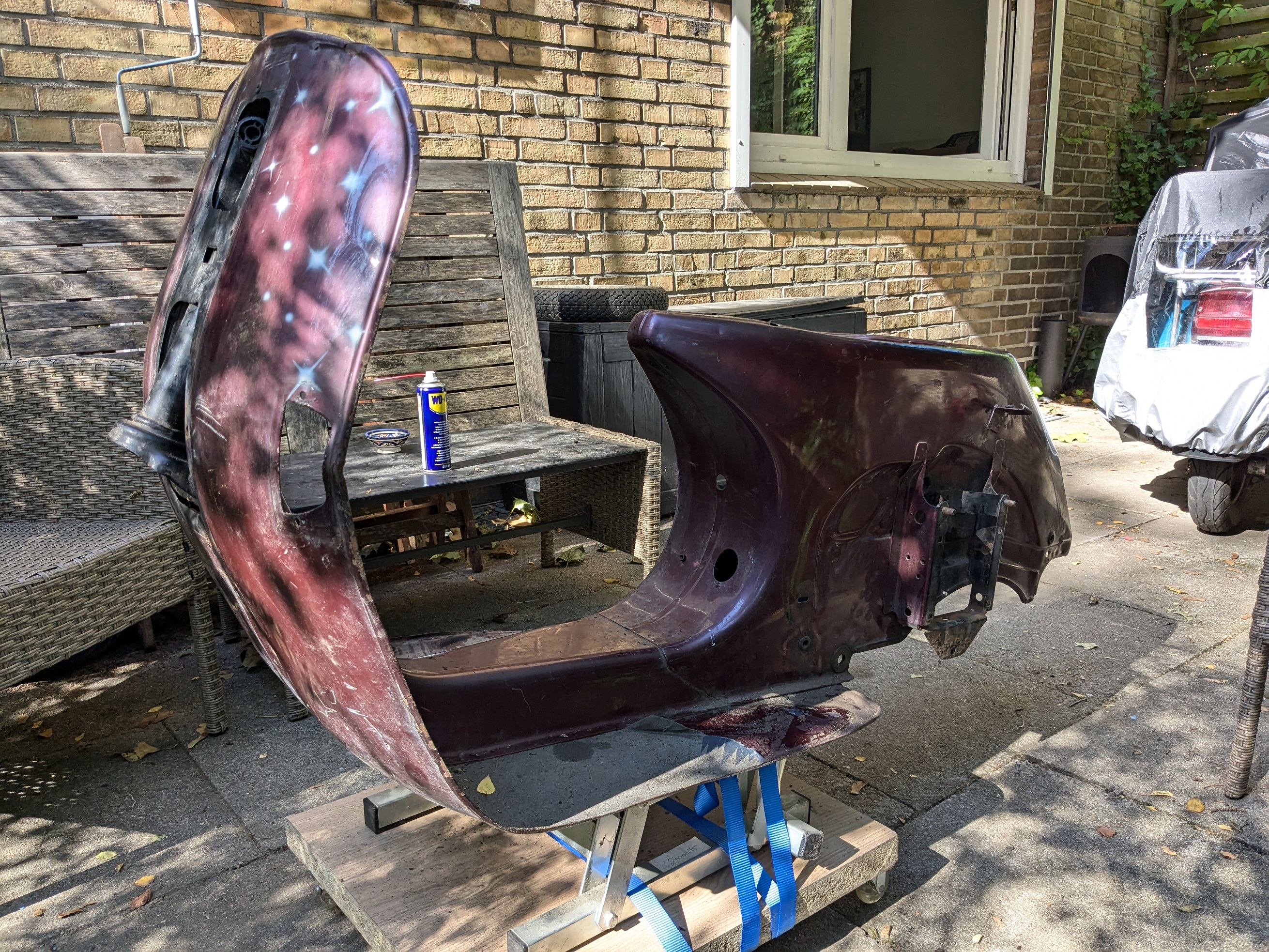

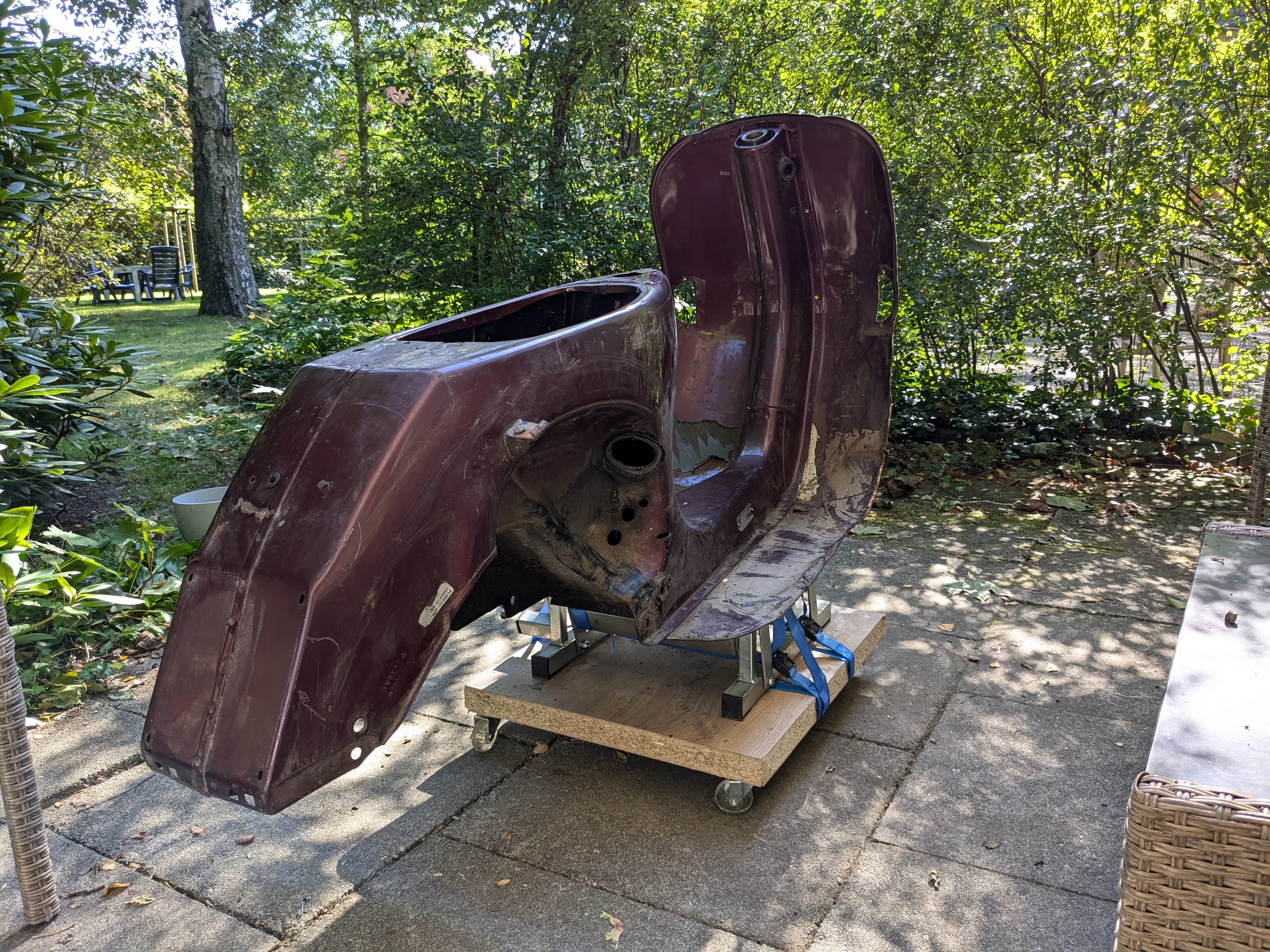

    Lagebericht:
    Der Rahmen ist jetzt (bis auf eine Schraube, die gar nicht will) nackig. Die Sicherungen für die Seitenhauben haben ein bisschen Schwierigkeiten gemacht aber sind jetzt raus und sicher verstaut.
    Neue Fotos sind angehängt. Da ich für die Einschätzung des Rahmens Volkers Expertise zu Rate ziehen möchte, werde ich mir in den kommenden Tagen die restlichen Einzelteile (nicht Motor) anschauen und hier ein paar Bilder hochladen. Mal schauen, was ihr dazu sagt und was ich noch verwerten kann.
    Schöne Grüße
    Misha
    PS: Wer über meine selbstgemachte Behelfshebebühne lacht ist ganz böse :D

    • September 23, 2024 at 05:34
    Zitat von Chee
    Hatte überlegt mit dem nackten Rahmen in der Selbstbedienungswaschanlage einen möglichst wasserarmen Sprühgang mit "viel" Druck zu nehmen, weil der Kärcher gerade anderweitig vergriffen ist. Wäre das eine Option oder wirklich nur den Hochdruckreiniger nehmen?
    Hi, dass es sauber wird brauchst du aber VIEL Wasser und nicht wenig;
    SB-Waschbox würd ich versuchen, vor allem gerät dort das Dreck-Ölgemisch, dass du abwäscht, nicht in die Kanalisation.
    Besorg dir dafür einen guten Motorradreiniger und sprüh die ganzen zu reinigenden Teile nach dem 1. Waschgang ein und lass es einwirken, anschließend abspülen, evtl mit einem Reinigungspinsel nachhelfen.
    Mit den HDR wirst zu Hause weniger erfolgreich sein, es sei denn, du schließt diesen ans Warmwasser an.

    • September 23, 2024 at 10:01
    Guten Morgen,
    nein das ist nicht der O-Lack.....Orginal war sie wohl Schwarz...
    Natürlich gehts in der waschbox auch...die Isolierung wird furchtbar brösseln..alle versuche haben mit gesagt, das geht am besten..auch wenn sauerei gibt..aber raus muss es... sonnst wirst du immer ärger haben mit dem zeug am Luftfilter vom Vergaser..
    Das Schalt und Gasrohr solltest Du ersetzen, durch gute..neu oder Gebraucht...die Dinger bei Dir sind Gefährlich.... findest Du bei kleinanzeigen...
