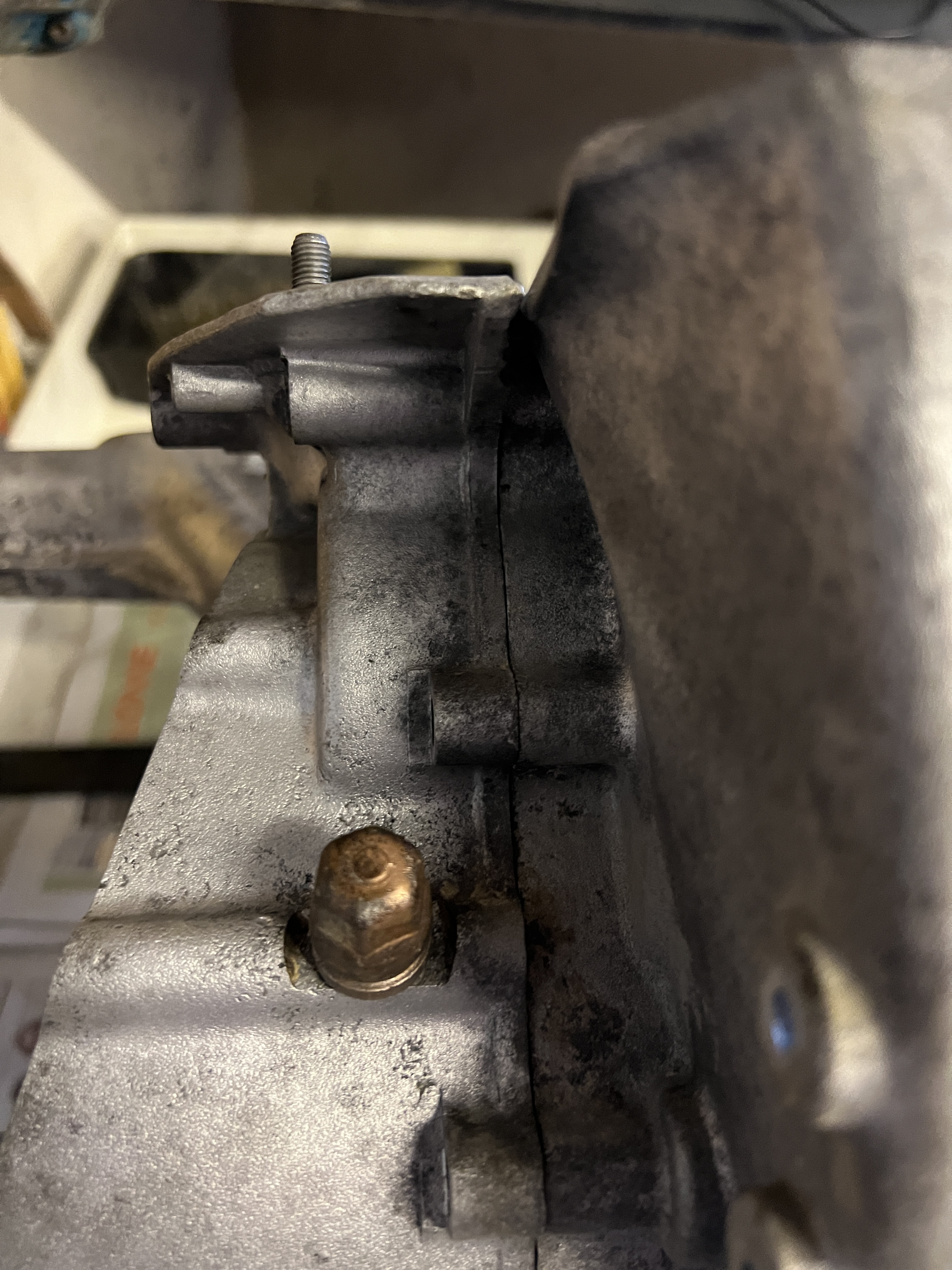

    Schau mal nach der Schweissnaht zwischen Ansaugstutzen und Flansch, den Flanschmuttern und der Dichtung zwischen Flansch und Motor, vor allem, wenn die WeDi-Erneuerung keine Abhilfe schafft.
    Da bin ich gerade dran gewesen. Das ist bisher das Einzige an dem Motor was unauffällig aussieht 🙃

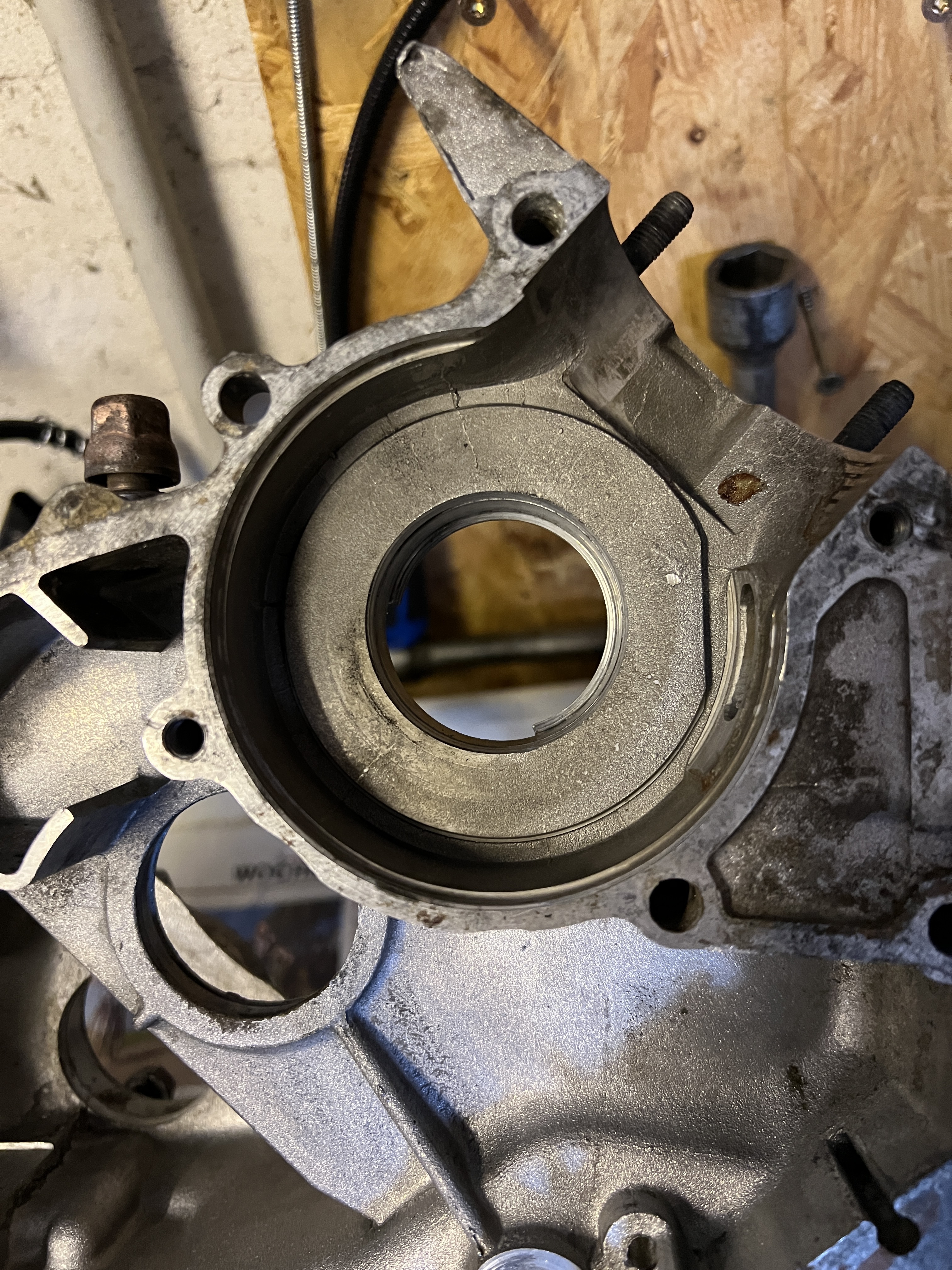

    Während ich auf den Simmerring warte hab ich gerade mal den Zylinder gezogen. Fette Riefen im Kolben.
    Damit hab ich dann glaube ich doch eine komplette Motorrevision wieder gewonnen. Mal gucken was darunter noch wartet.

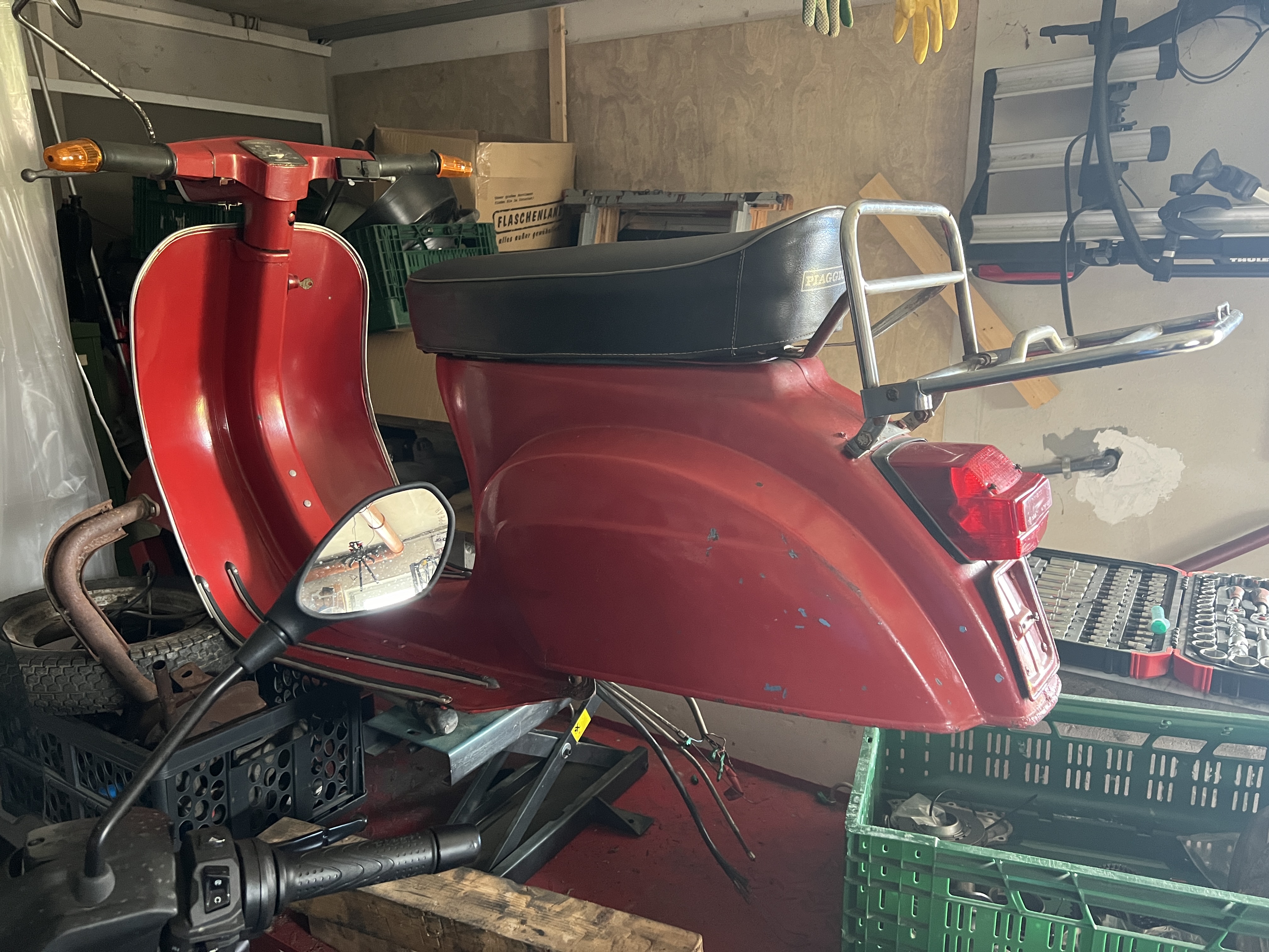

    Ich hatte ja unter Anschaffungen schon von meiner Vespa PK 50 XL 2 berichtet.
    Da sich jetzt abzeichnet, dass doch wieder mehr Arbeiten fällig sind, mache ich mal ein Thema auf.
    Von dem abgescherten Halbmondkeil hatte ich ja schon berichtet.
    Gestern bei der Probefahrt war alles ok, die war aber wohl zu kurz. Heute bei ner etwas grösseren Runde drehte der Motor zwischendurch unkontrolliert hoch (was der Verkäufer gestern auf Nachfrage ausgeschlossen hatte).

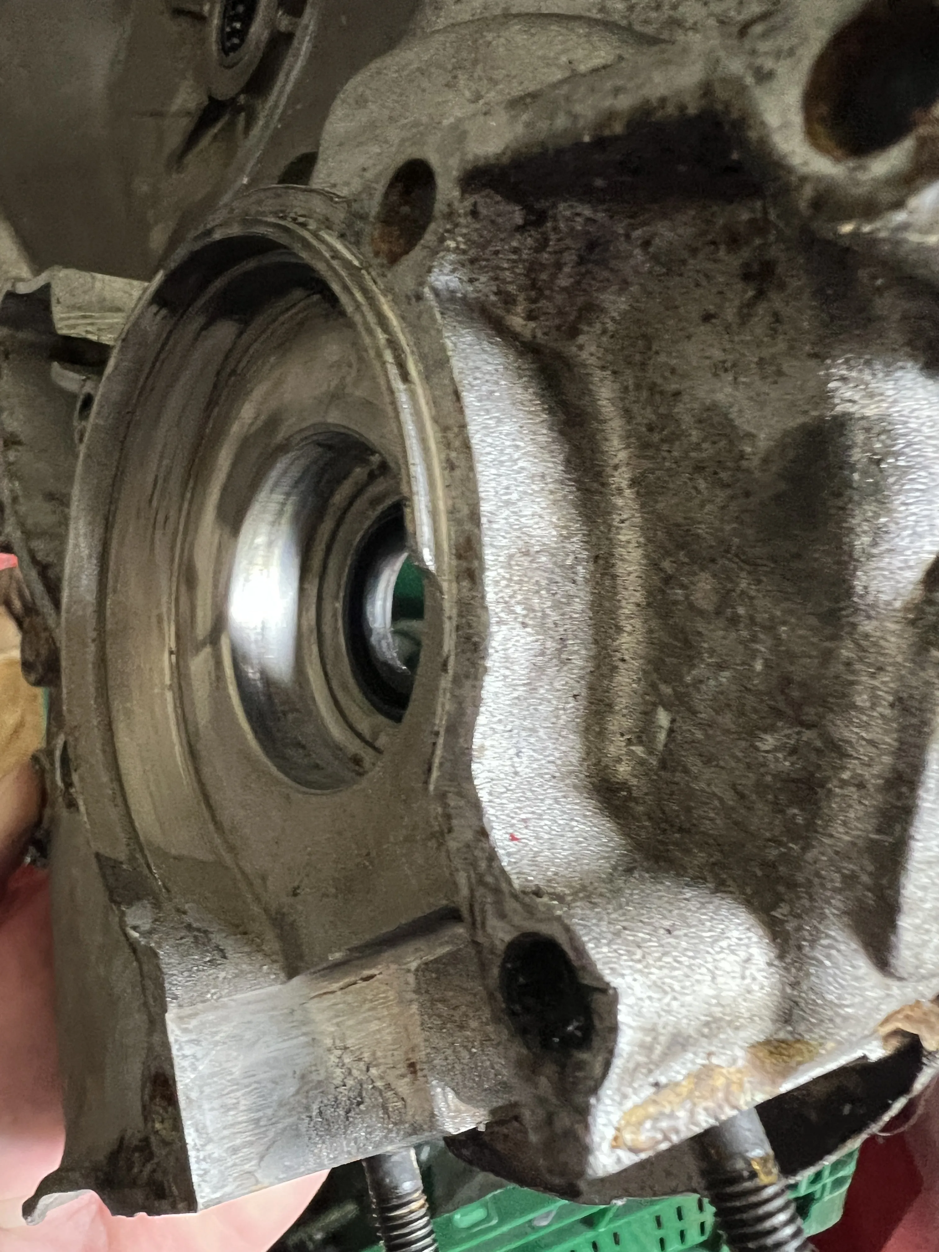

    Beim Absprühen mit Bremsenreiniger ging die Vespa beim Ansaugstutzen aus. Hab den Vergaser gereinigt und nen neuen O Ring zum Ansaugstutzen rein gemacht. Hat leider nichts gebracht.
    Hab nun nen Simmerring für die LIMA bestellt. Hatte leider keinen mehr da. Abspritzen am Lüfterrad hat allerdings nichts verändert am Motorlauf. Bin mal gespannt.

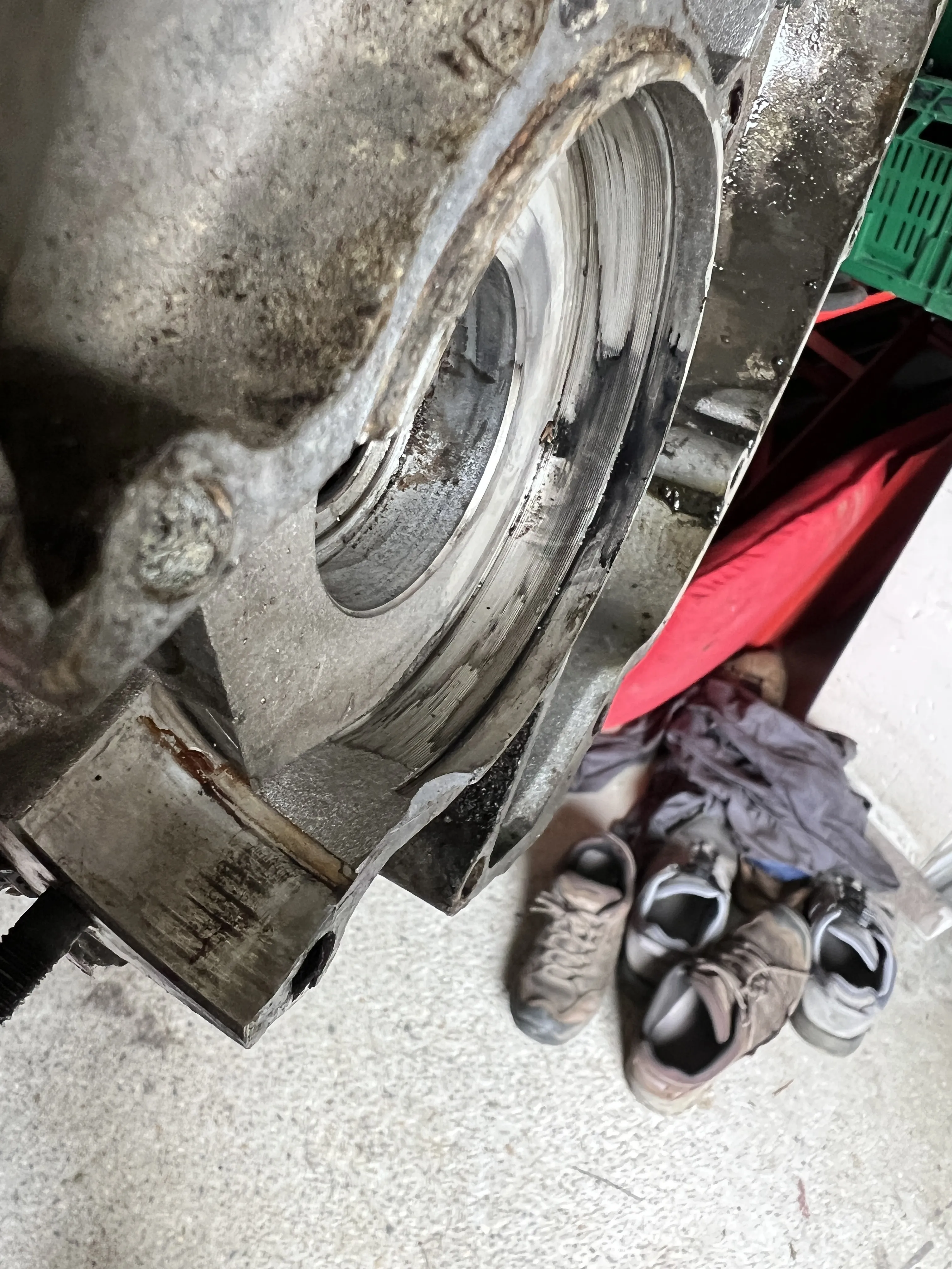

    Da der Vorbesitzer geschrieben hat, er hätte die Lichtmaschine getauscht, hab ich im gesunden Misstrauen mal unter das Polrad geguckt. Und das war gut so. Die Mutter war relativ locker und der Halbmondkeil abgeschert. Erstaunlich, dass der Motor überhaupt vernünftig zündete.

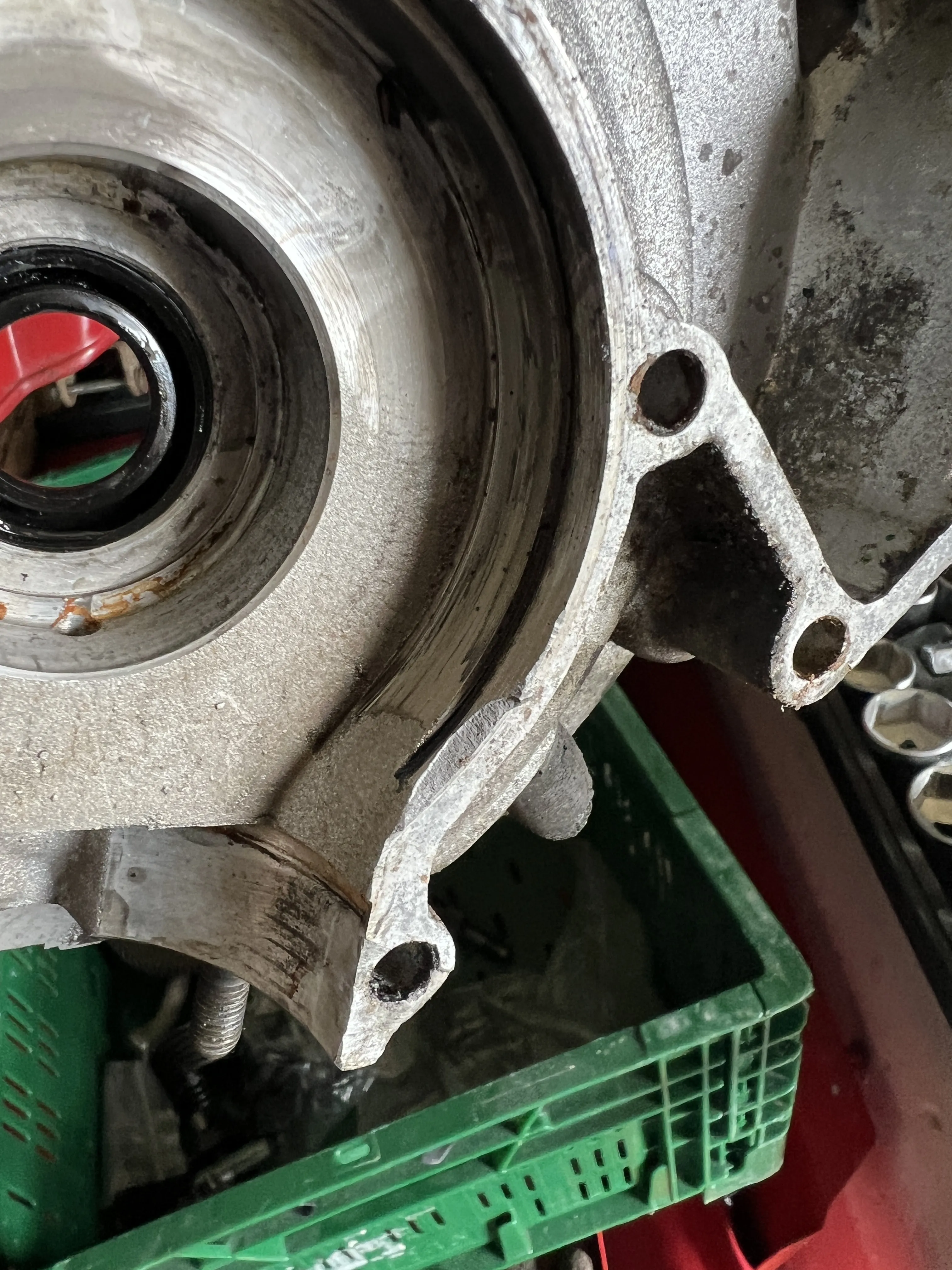

    Hab die neue Kurbelwelle eben mal reingezogen. Damit passt die 0.1 mm Fühlerlehre nur noch sehr schwer überhaupt da rein. Werde den Drehschieber dann so lassen.
    Am Wochenende werde ich mir mal Gedanken machen, wie ich das Gehäuse spanne und die Zylinderaufnahme größer spindele.
