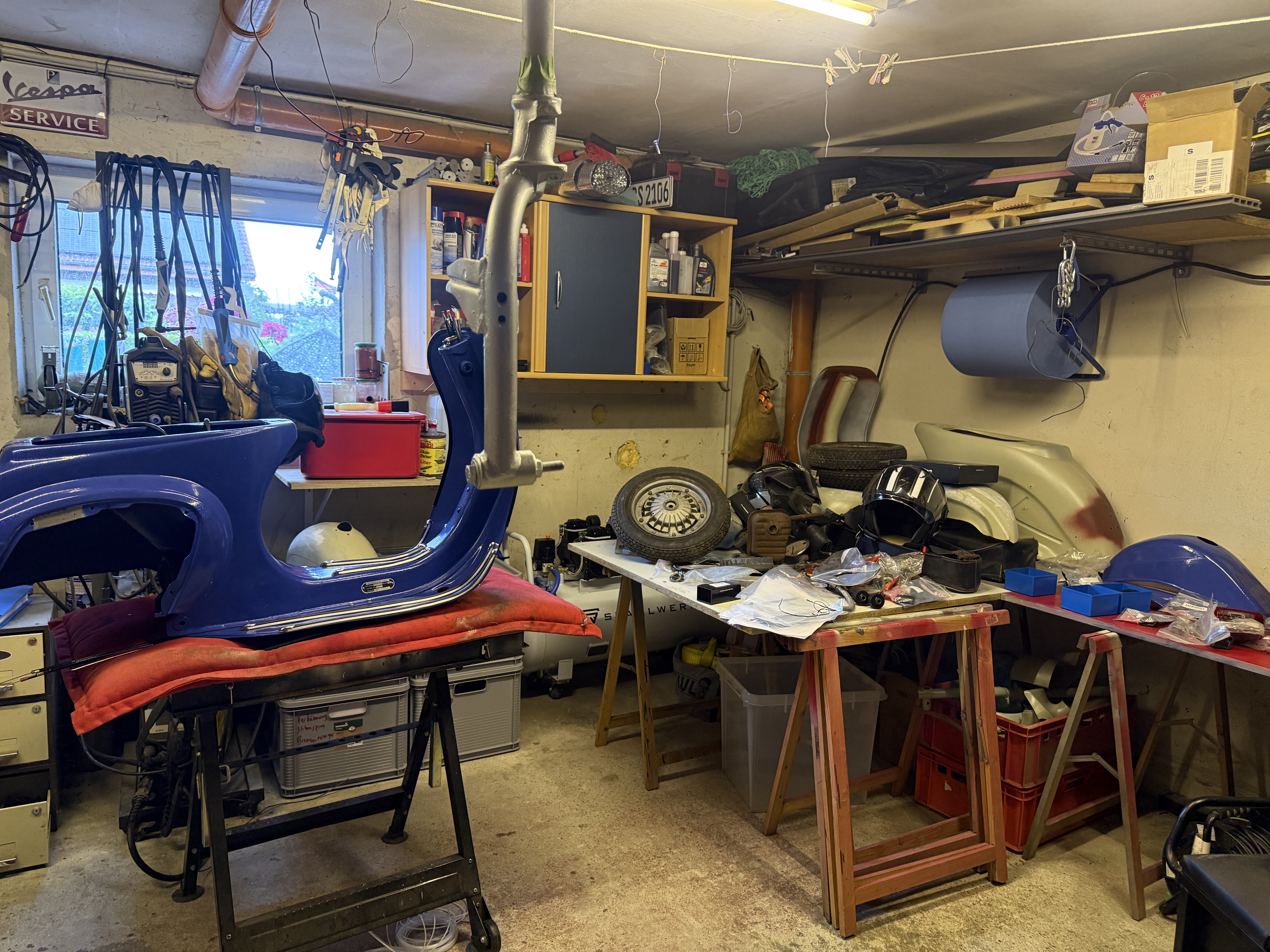

    Hier geht es jetzt mal endlich weiter. Vespa habe ich vor 2 Wochen zerlegt, dann zum Strahlen gebracht. Anschließend unten eine Strebe rausgetrennt und eine neue eingeschweißt und ein paar Spannungsrisse an der Seitenbacke und hinten wo der Gepäckträger verschraubt war verschweißt.
    Heute dann auf die Schnelle einmal etwas Grundierung und Füller draufgemacht, eh es wieder anfängt zu rosten.
    Da wunder ich mich doch, warum die Grundierung an ein paar Punkten nicht hält …Als ich dann von innen guckte, sah ich durch die Punkte Sonnenlicht 2-).
    War mir nach dem Strahlen auf dem blanken Metall gar nicht aufgefallen. Da muss ich dann doch noch ein bisschen dran machen.

    Eben hab ich mal den Lack aufgetragen. Piaggio Blue 450. Auf Wunsch meines Sohnes Metallflakes draufgemacht. Das ist schön dezent, gar nicht so aufdringlich wie ich befürchtet hatte. Jetzt lasse ich das trocknen, dann muss ich das wahrscheinlich noch mal planschleifen und noch mal Klarlack drüber.

    Hab gerade nach dem Trocknen noch mal Fotos gemacht. Das kommt da leider durch die Reflexionen vom Sonnenlicht tatsächlich so rüber wie Orangenhaut. Ist es aber nicht. Hier mal eine Stelle, wo es auf dem Foto nicht ganz so wirkt
    Die Flakes stellen sich ja im Klarlack auf und müssen jetzt erst noch eben geschliffen werden, dann noch mal ein bisschen Klarlack drüber.
    Ich bin vom Lack in Natura absolut begeistert, bis auf die Stellen, wo ich ein bisschen gespachtelt habe. Das sieht bei mir hinterher immer schlimmer aus, als vorher …

    Ein bisschen hab ich in den letzten zwei Wochen mal weitergemacht.
    Trittleisten und Kantenschutz montiert. Neuen Kabelbaum. Lenksäule überholt.
    Heute dann die Felgen gestrahlt und gerade mit Pelox RE behandelt.
    Hab dann noch gemerkt, dass ich den Schaltgriff und den Tank gar nicht lackiert habe. Da muss ich morgen mal dran. Hoffe, der Restlack reicht noch.
