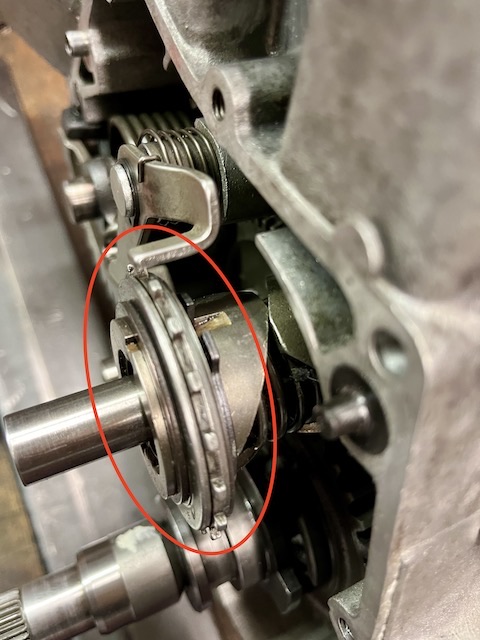

    Da du dich immer noch nicht zu meiner Vermutung geäußert hast und ich sonst nichts Auffälliges sehe, noch einmal direkt die Frage:
    ist der Schaltarm korrekt in die Muffe eingelegt? Wenn nicht lässt sich der Gang (linker Handgriff) nicht rausnehmen. Dann dreht alles mit und wirkt im ersten Moment als würde das blockieren. Das ist nicht wie bei den modernen Automaten. Daher kannst du die PK 50 auch anschieben.
  • Higgens25
    55
    PK50 XL2 elestart Automatica Bj.1990
    • March 1, 2024 at 18:54
    • #22
    Hi bjwgeseke, danke das du dich meldest habe gerade Feierabend und wollte am Wochenende wieder an das Projekt ran. Der Schaltarn ist korrekt eingelegt. Selbst wenn ich die gesammte Ausganswelle raus nehme blockiert der Kickstarter. Ich habe ein Teil im Verdacht kenne jedoch den Namen nicht. Wenn das Kickstarterritzel dreht wird ein kleiner Hebel bewegt der in eine Art Verzahnung greift. Ich füge mal ein Bild ein. Das Teil ist mit Federn zusammengedrückt, ich bin nicht sicher ob das sich drehen sollte. Hast du dazu eine Idee. Danke dir und Grüße aus Paderborn Jens

    Nee leider nicht, bei mir so nicht vorhanden, da kein Kickstarter.
    Mach vielleicht noch mal ein Bild aus dieser Perspektive, vielleicht fällt da was auf:
