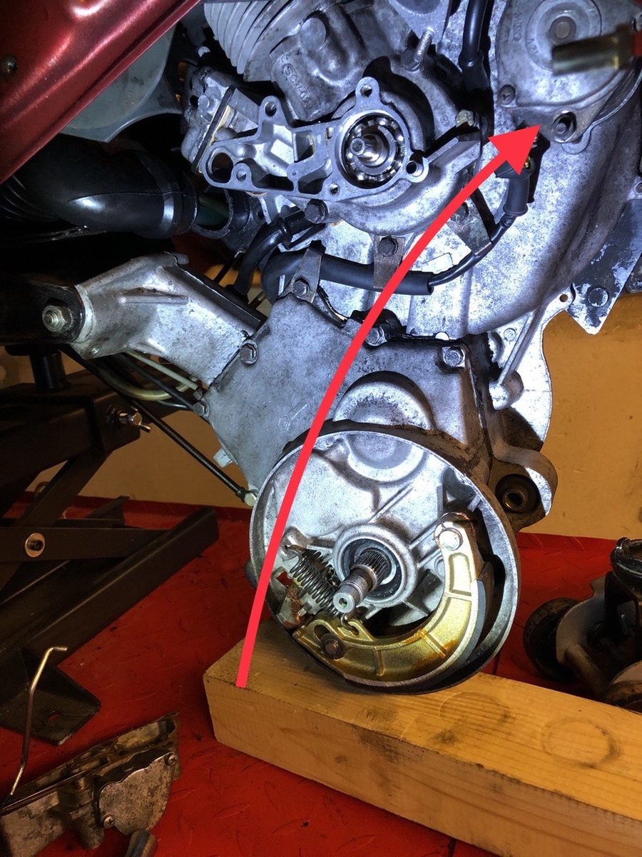

Wenn du das Heck des Rollers belastest, kommt der Ansaugstutzen etwas weiter heraus. Dann kannst du das vernünftig da drauf schieben. Die Schelle gehört aber auch nur gerade bündig da drauf.
