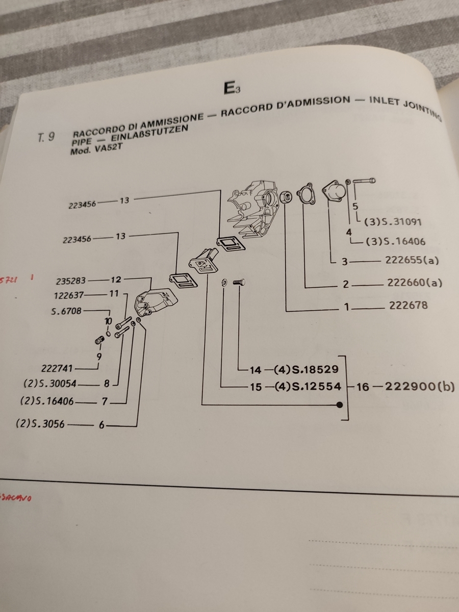

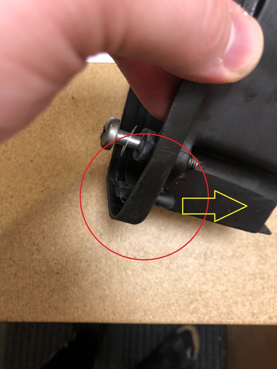

    Der beschriebene Nippel muss etwas anderes sein. Ich hab gestern mal Fotos gemacht und füge sie hier ein:
    Nach hinten raus (in Pfeilrichtung) ging ein Silikonschlauch raus, der schon Steinhart, uralt und komplett verdreckt war. Hat der eine Funktion? der Nippel liegt auch soweit unten bzw. nach innen, dass mit der Abdeckung im Vergaserkasten nicht wirklich was angeschlossen werden kann :/
    Hoffe man kann erkennen, was ich damit zeigen will :/

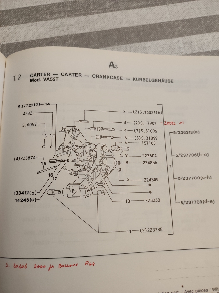

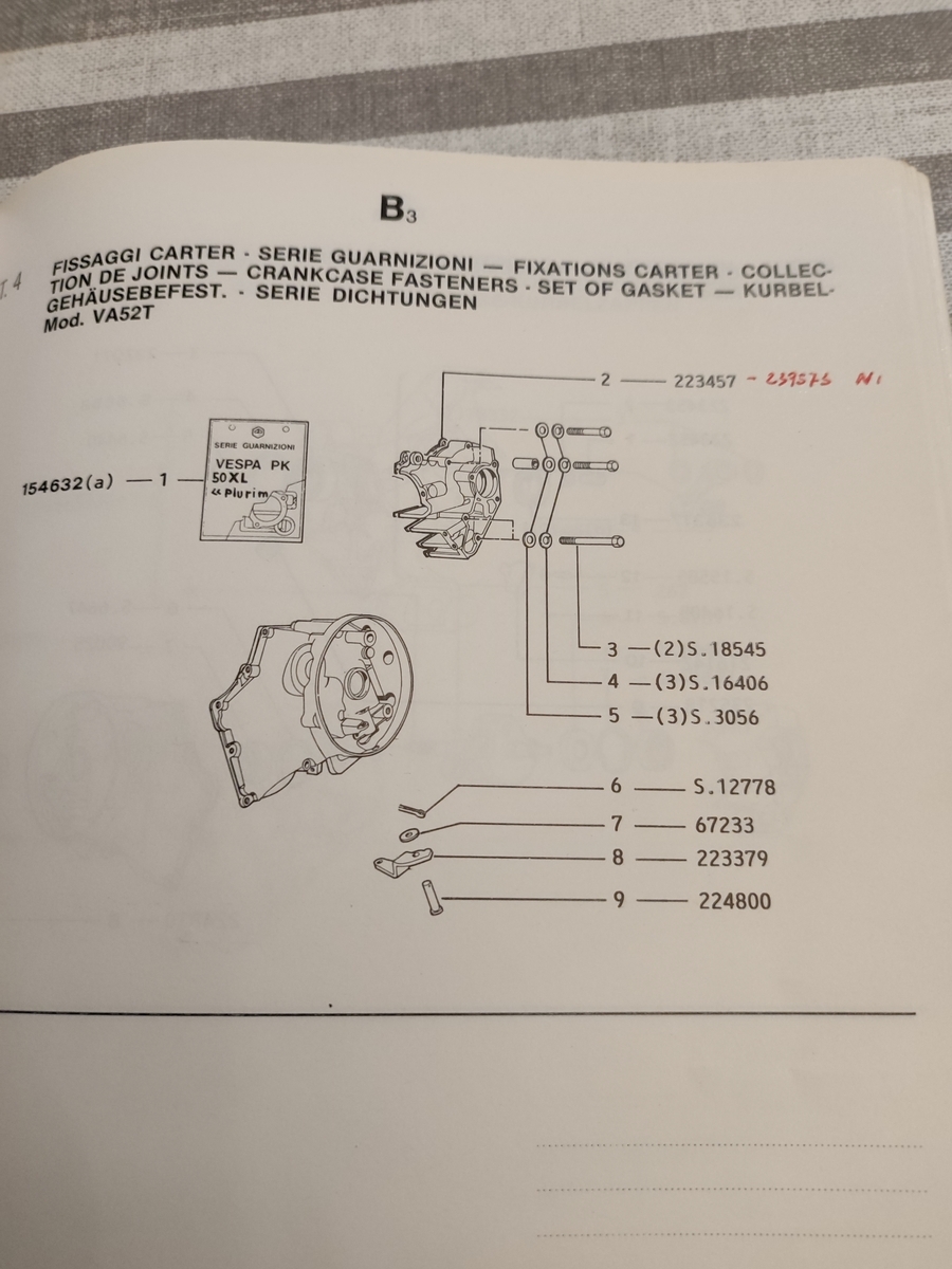

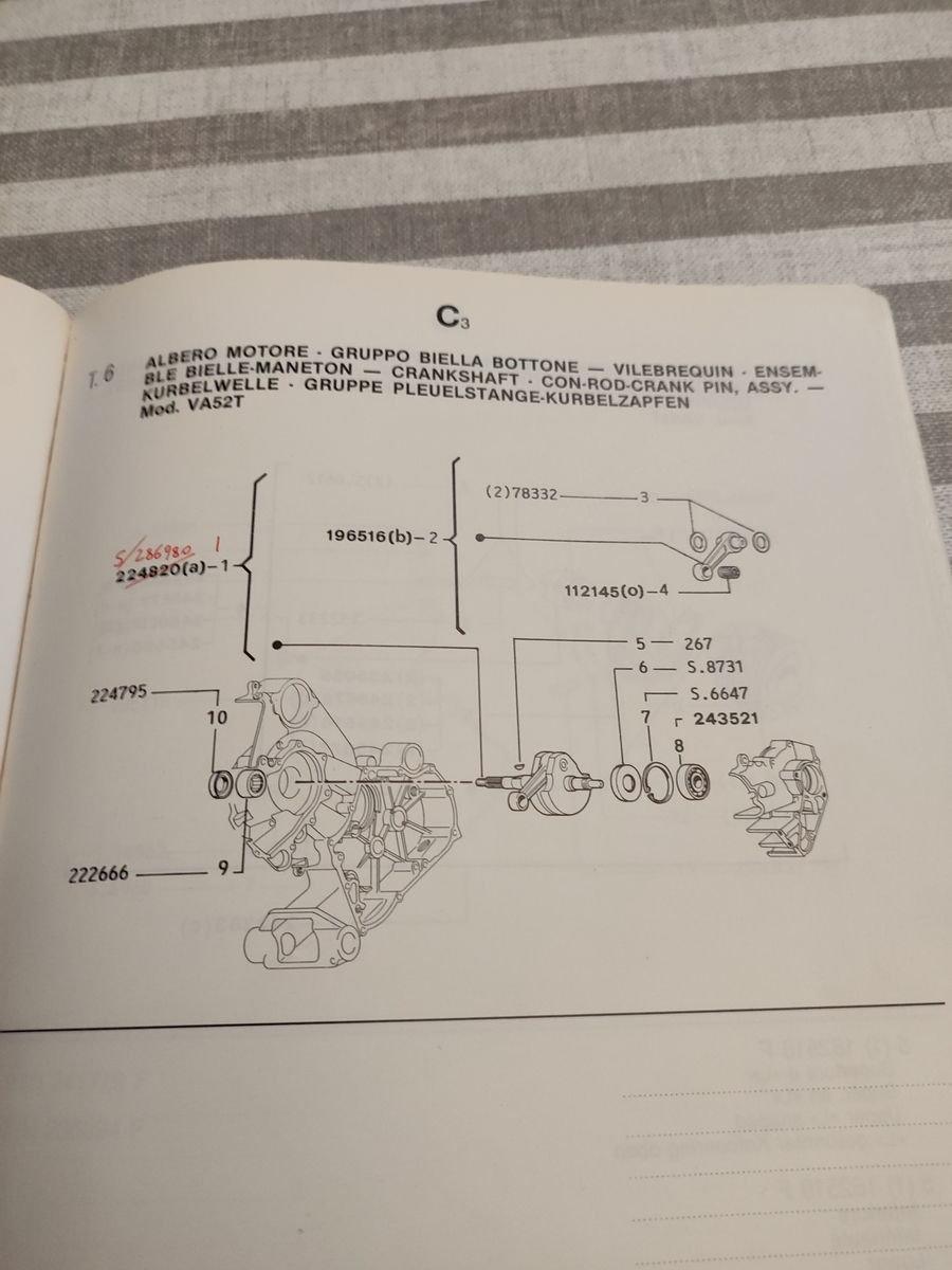

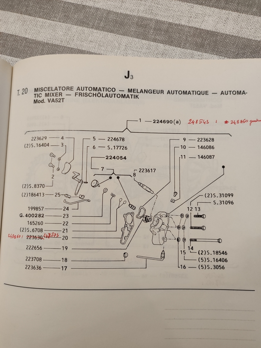

    • January 26, 2022 at 08:45
    Moin.
    Wie du schon vermutet hattest damit der Siff abtropfen kann.
    Grüße Mario

    Das ist tatsächlich nur ein Ablauf für austretendes Gemisch / Nebel.
    Hatte deine vorherige Beschreibung nicht ganz verstanden.
    Der Ölschlauch wurde bei dir dann ja richtig verlegt.

    Perfekt vielen Dank Mario und Volker !!

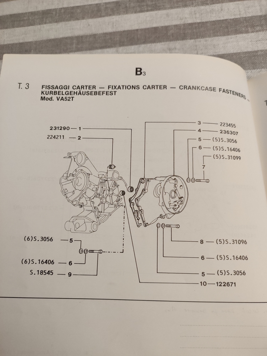

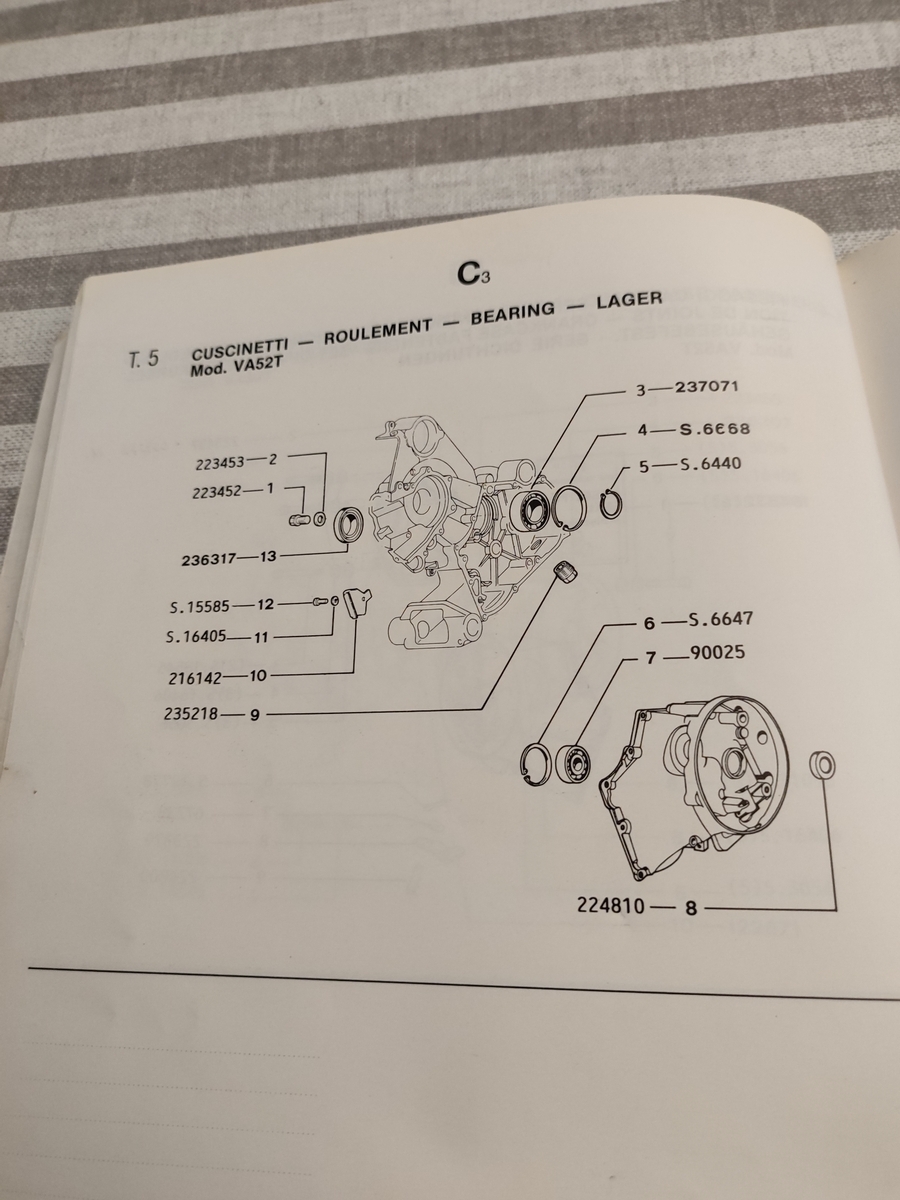

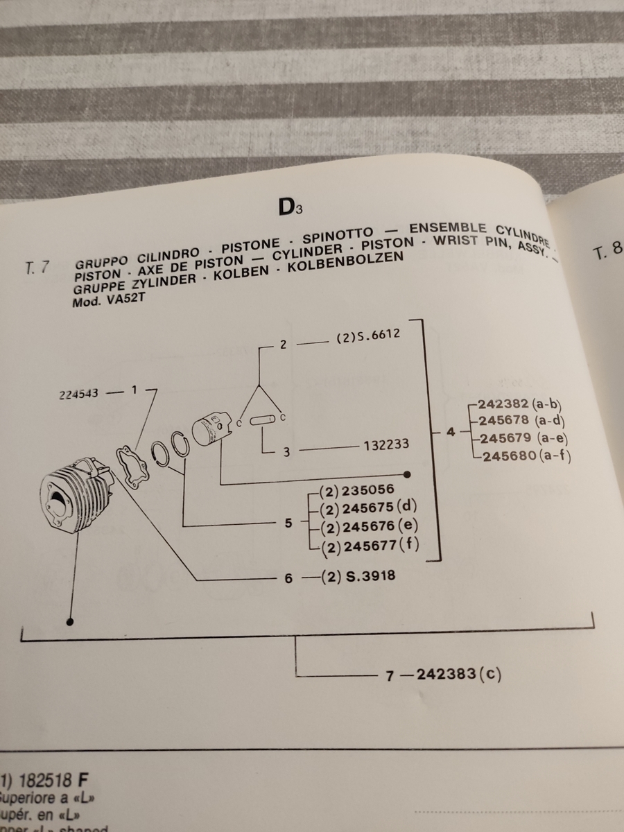

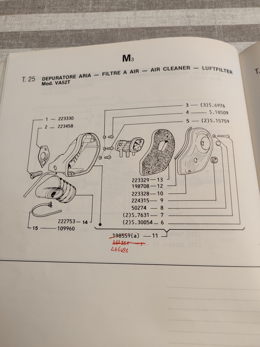

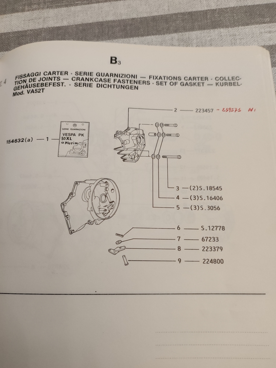

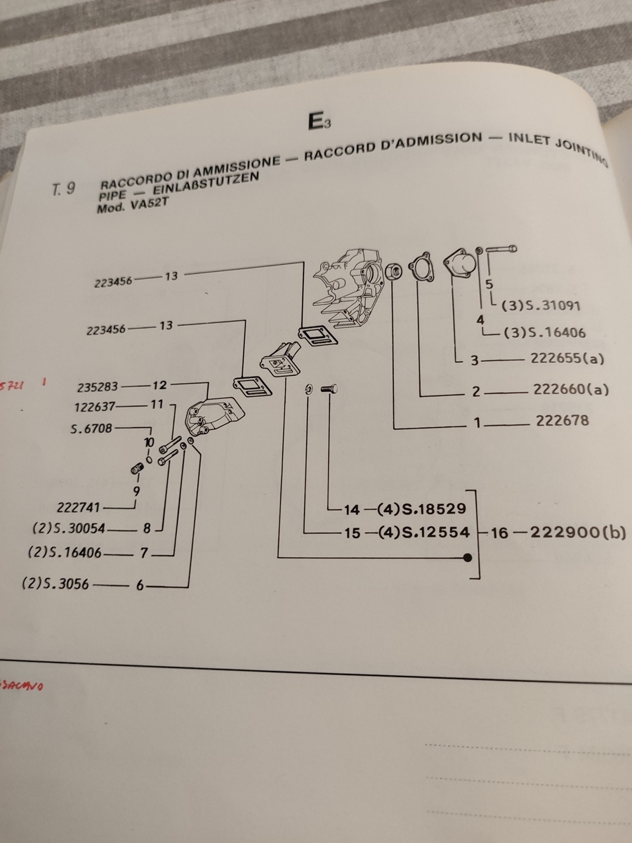

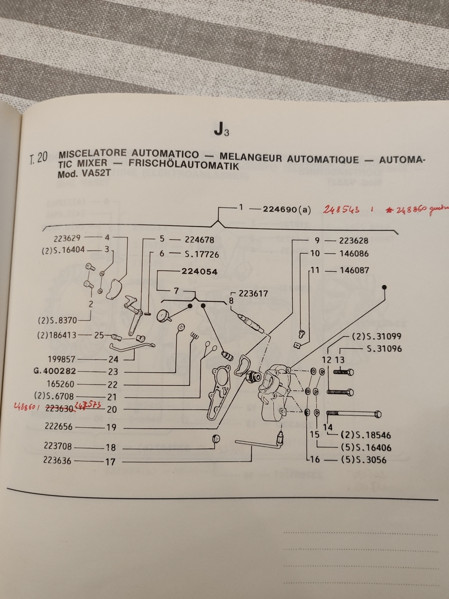

    Mario sau geil mit den Explosionszeichnungen, darf ich noch so frech sein und fragen, ob du eine Zeichnung von der Ölpumpe hättest?
    Volker zwecks Krümmer genau, die zwei Stehbolzen davon wackeln, kann sie aber nicht rein oder rausdrehen oder irgendwas (daher die Vermutung, dass die mit eingegossen wurden).
    Werde dann wohl einen neuen kaufen, schadet ja nichts. lt. Forum müsste ja der von der Schaltungs PK 50 XL gehen.

    • January 26, 2022 at 09:41

    • January 26, 2022 at 10:05
    Perfekt danke!!!

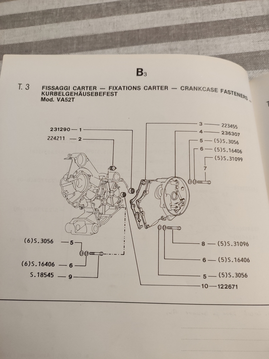

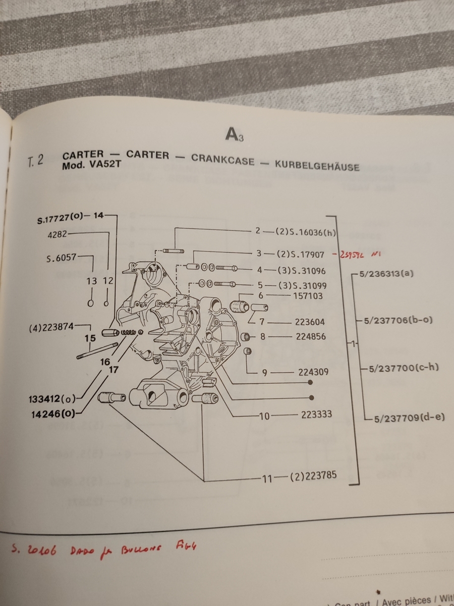

    Ich gebe mein möglichstes - hast du für mich zufällig noch die Explosionszeichnung vom Getriebe?
  • Egal106s16
    803
    10,103
    1,833
    01662
    • January 27, 2022 at 16:31
    Ja.
    Irgendwann heute oder morgen nach Feierabend....🥳
    Vespa_PKXL-2-Automatik_50_VA52T_05_90.pdf
  • bjwgeseke
    602
    2,557
    383
    Geseke
    • January 27, 2022 at 21:40
    Du hast ne PN

    Zitat von Kawitzi
    Wäre doch im Lexikon ne adäquate Hilfe... :+2
    ich hab gerade gesehen, im Lexikon sind die ganzen Explosionszeichnungen für die PK Automatik schon drin.
    Morgen,
    Danke Bernd für die Zeichnungen, habs Bernd auch schon privat geschrieben - die Zeichnungen haben so ne relativ schlechte Auflösung, hab sie probiert auszudrucken, aber man erkennt es nicht so gut drauf .. mit dem Dokument von Bernd is ne Top-Sache, geh heute Abend gleich wieder in die Werkstatt.
    Suchfunktion wurde natürlich genutzt, ansonsten hätte ich euch nicht belästigt ;)
