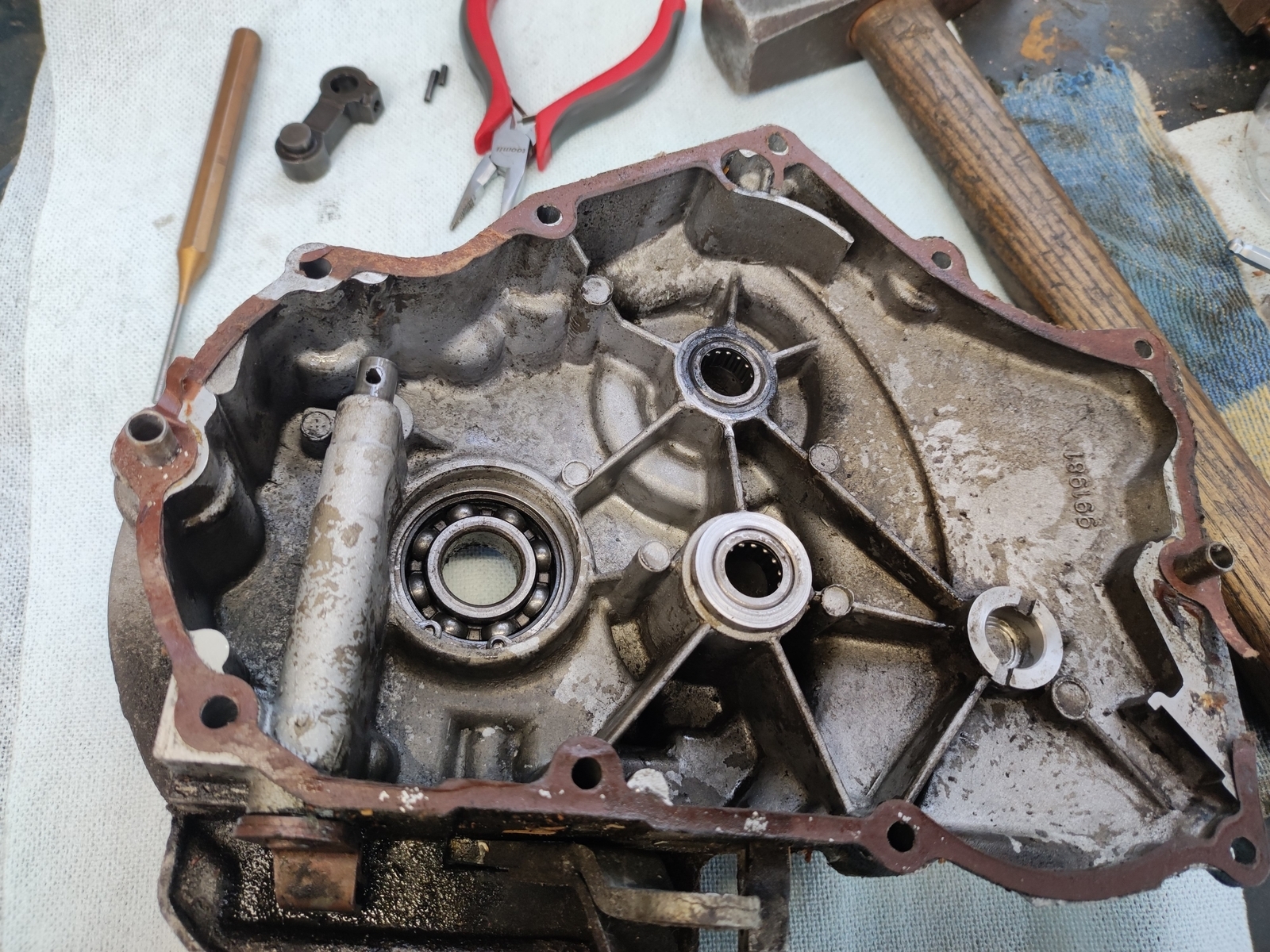

Wenn ich das Bild gerade richtig ansehe dann ist der Gang laut Bild schon eingelegt.
Bzw müsste.
Da musst du bestimmt das Getriebe öffnen.

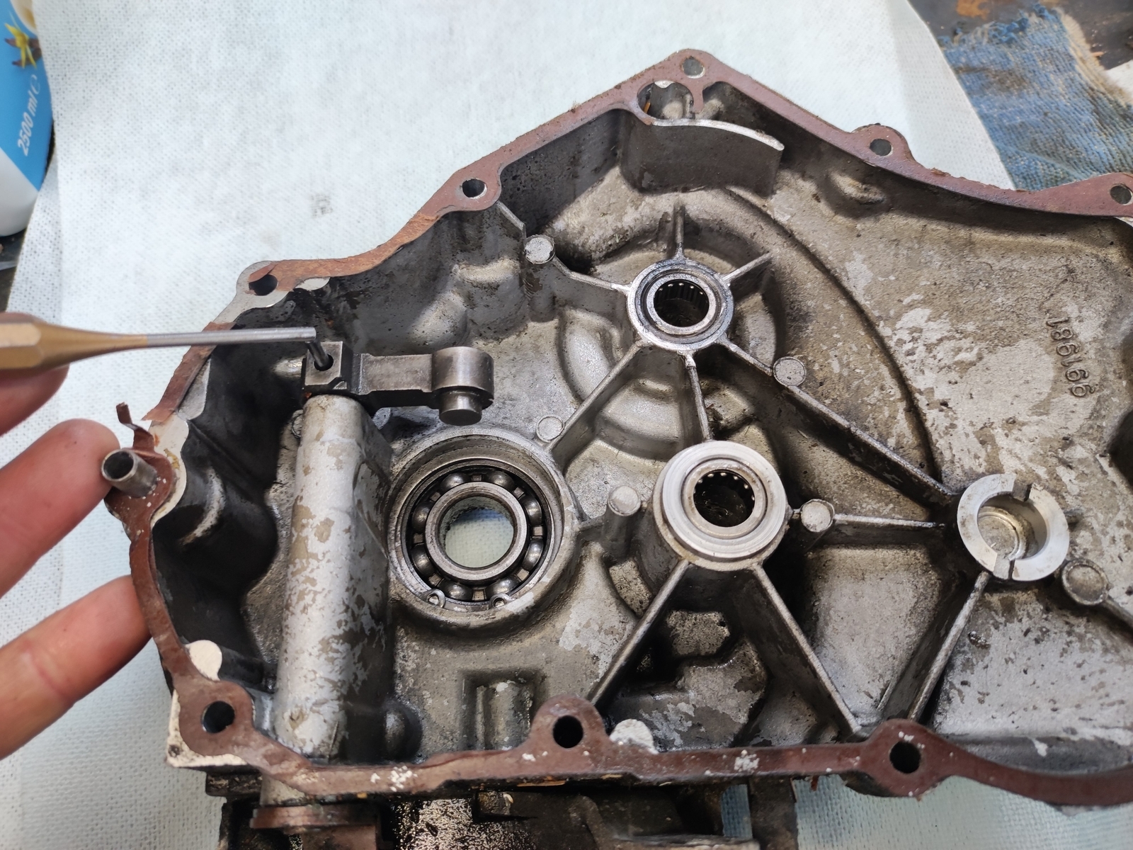

Bilder zum Schaltnocken sende ich morgen mal.
Kann dir vielleicht auch was zusammenstellen mit den Teilen die du brauchst.
