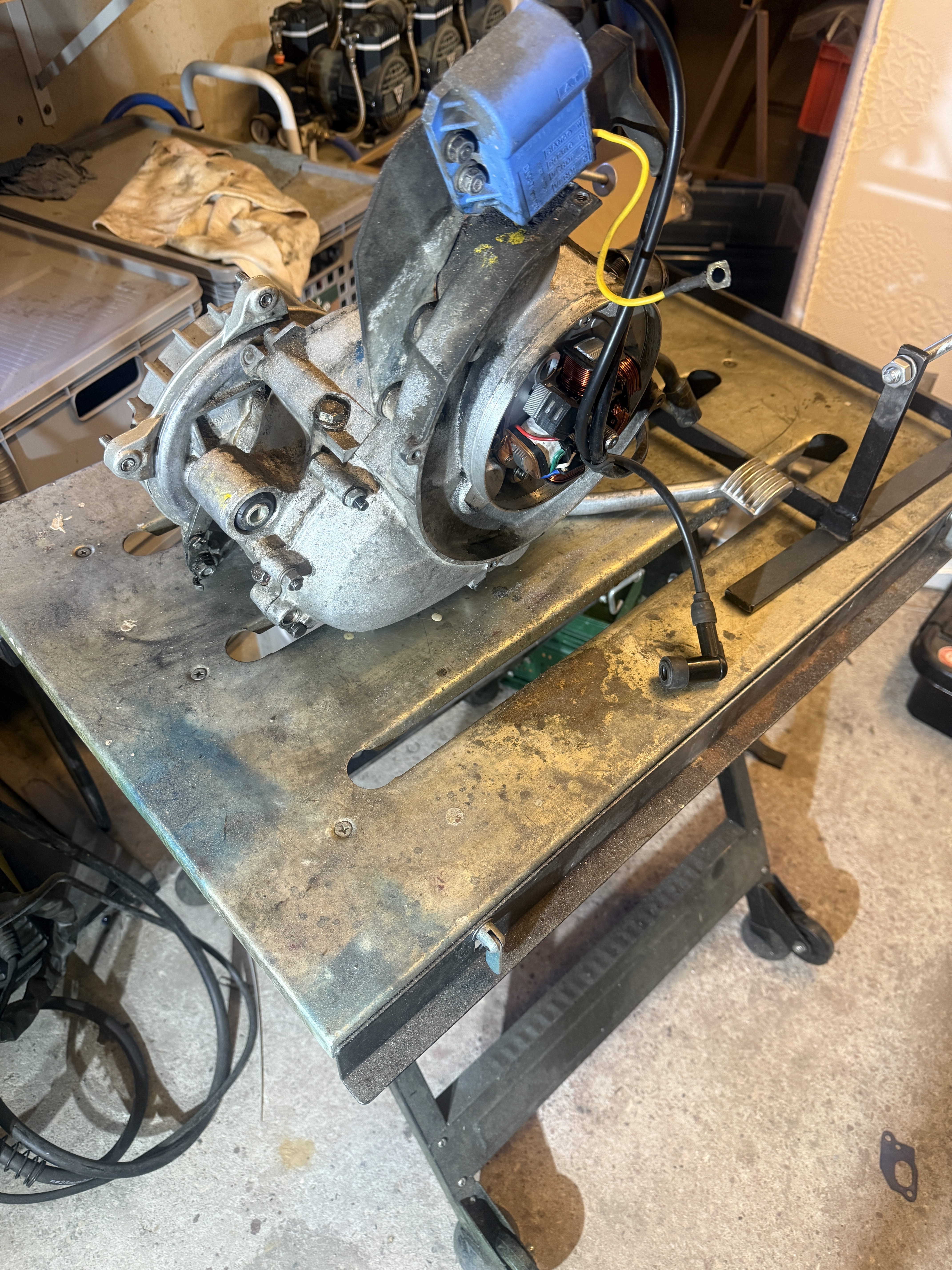

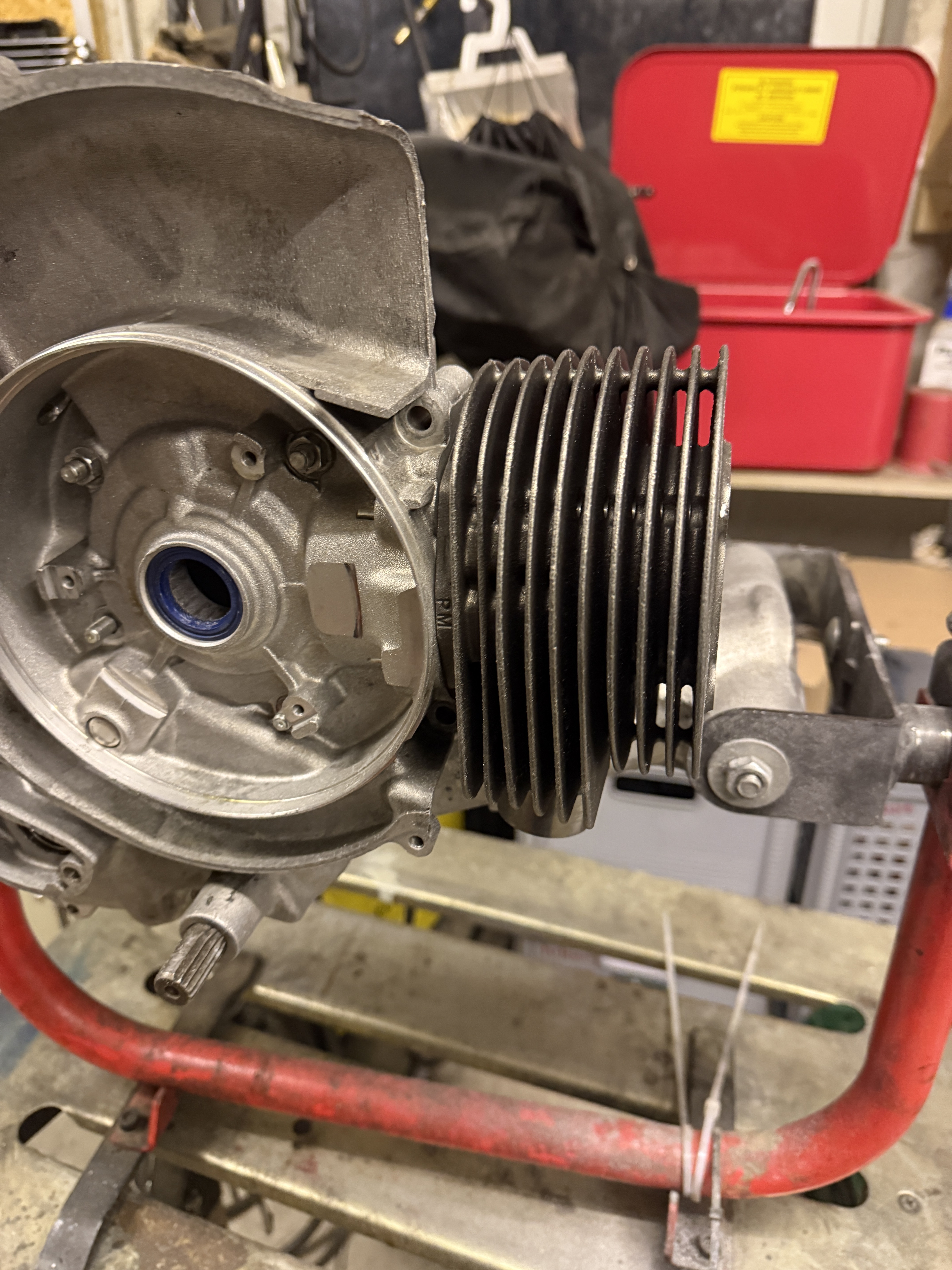

Heute den Motor komplettiert. Vergaser und Ölpumpe sauber gemacht.
Zylinder drauf.

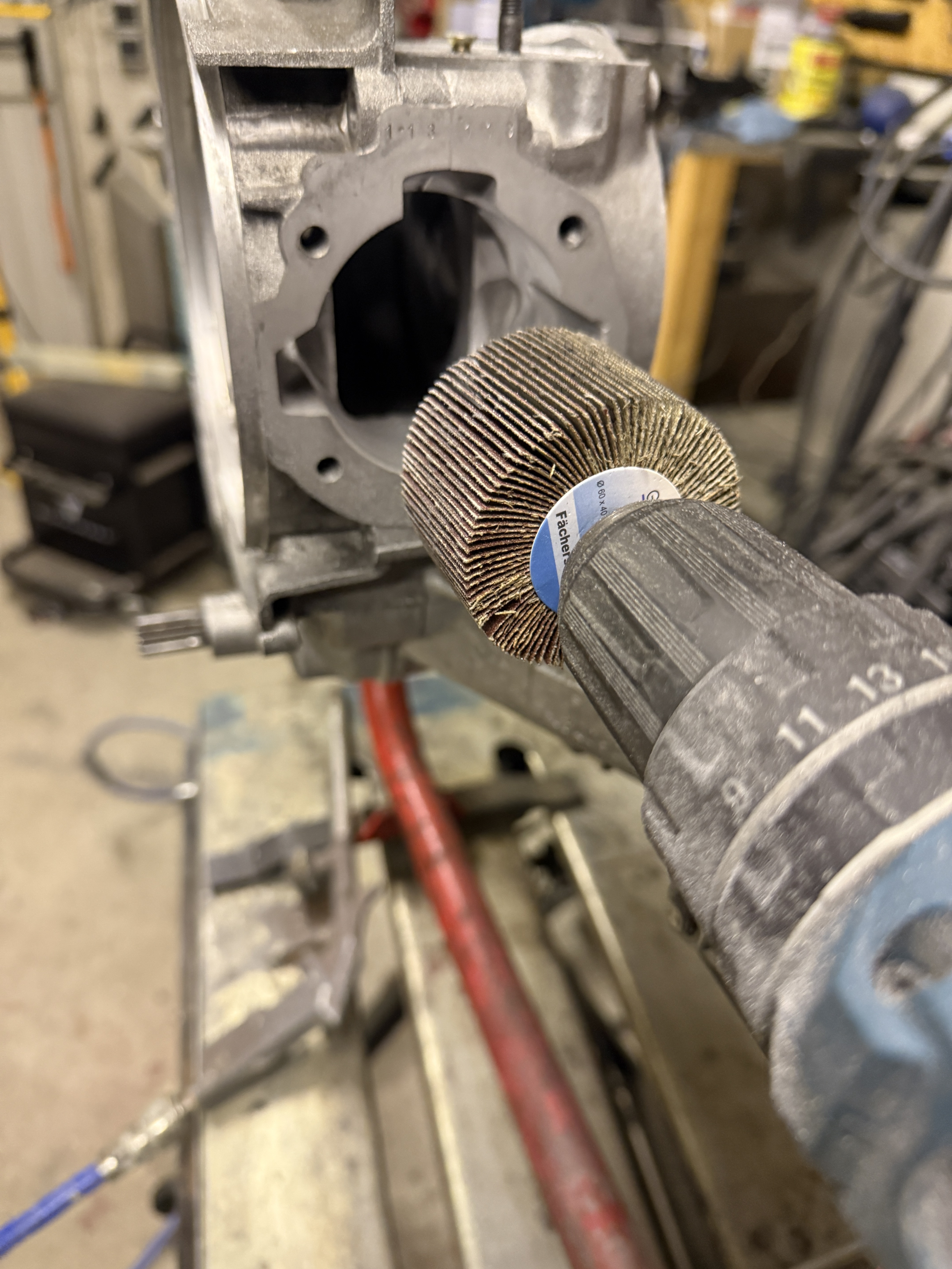

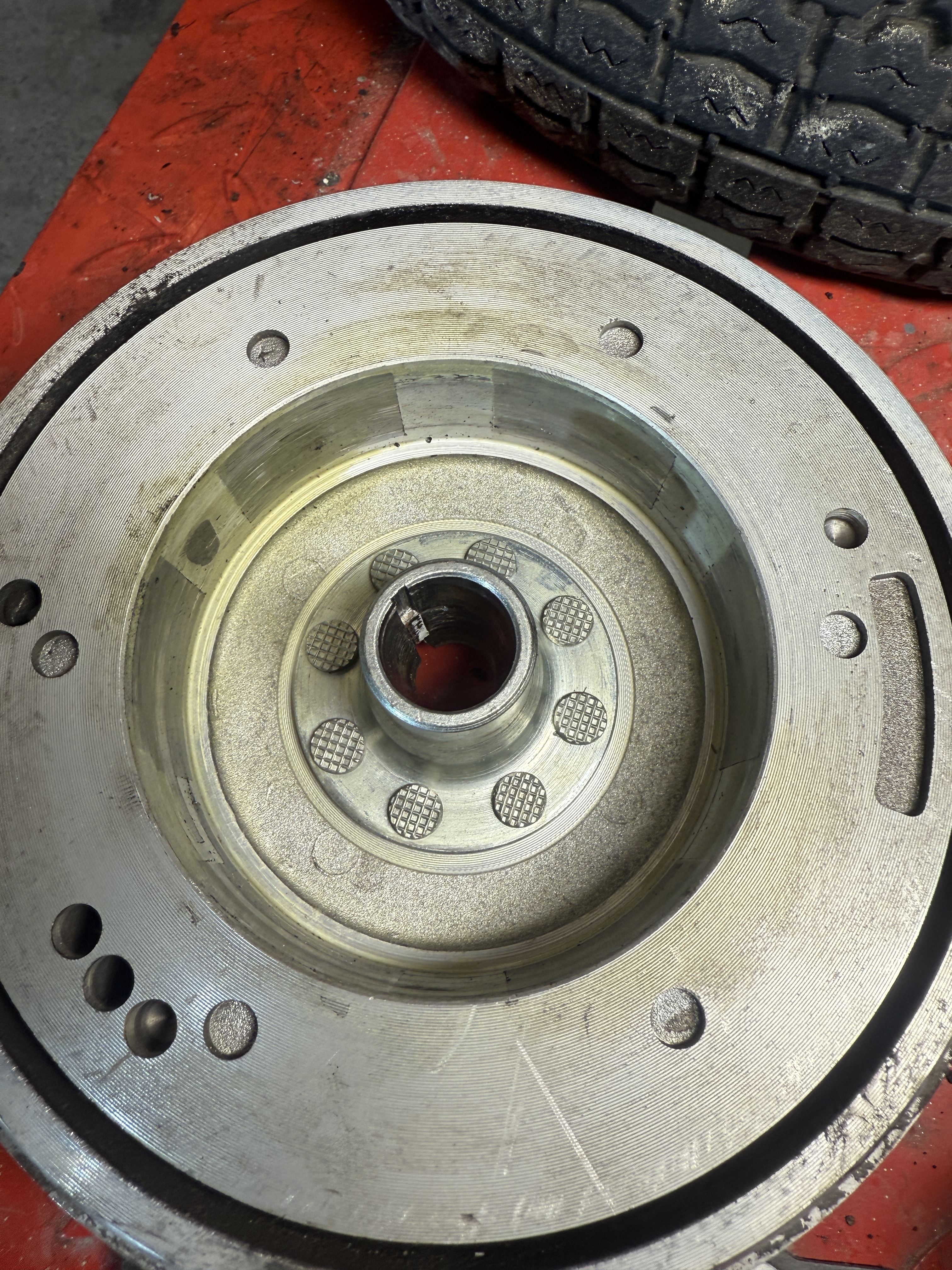

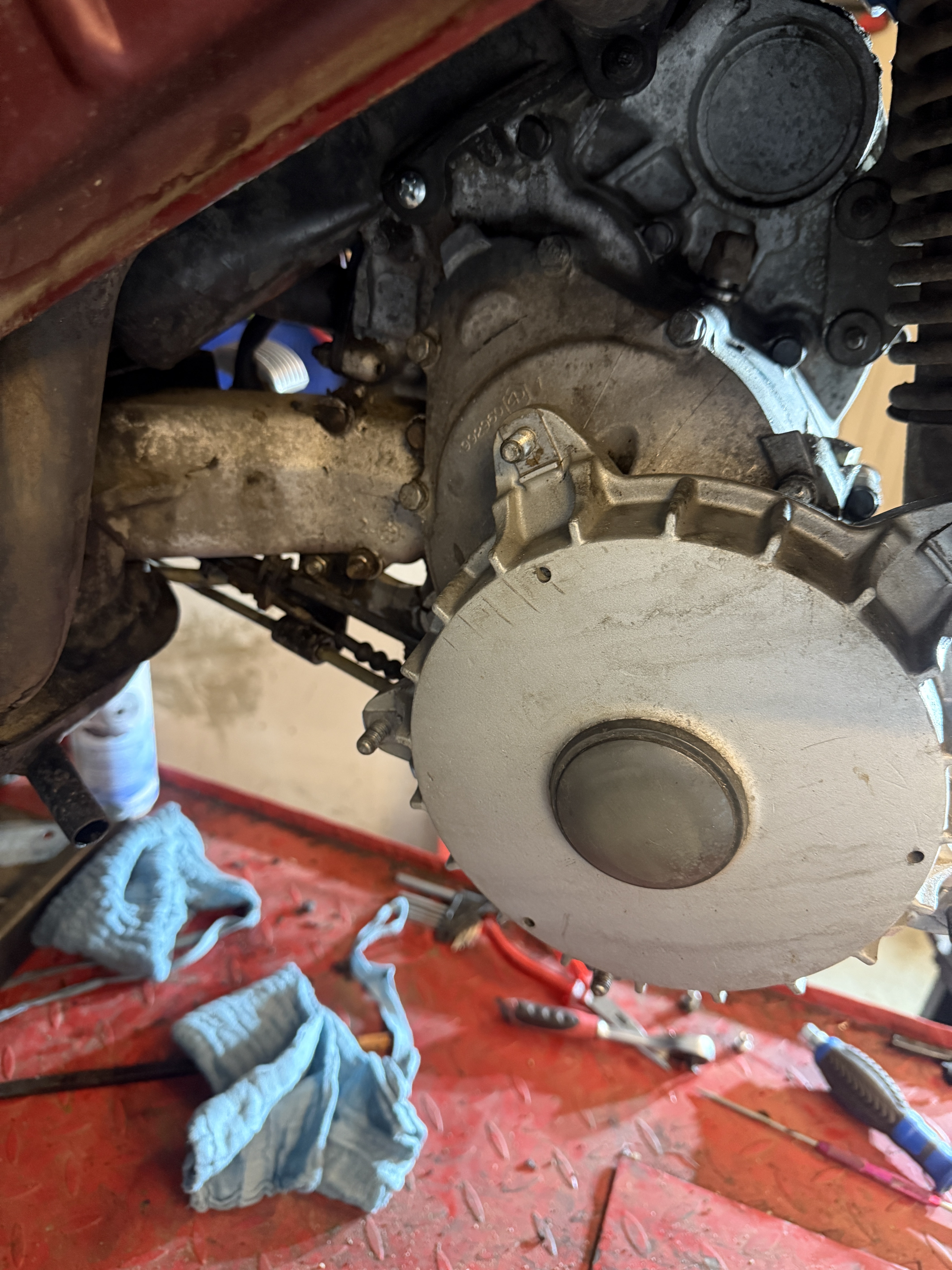

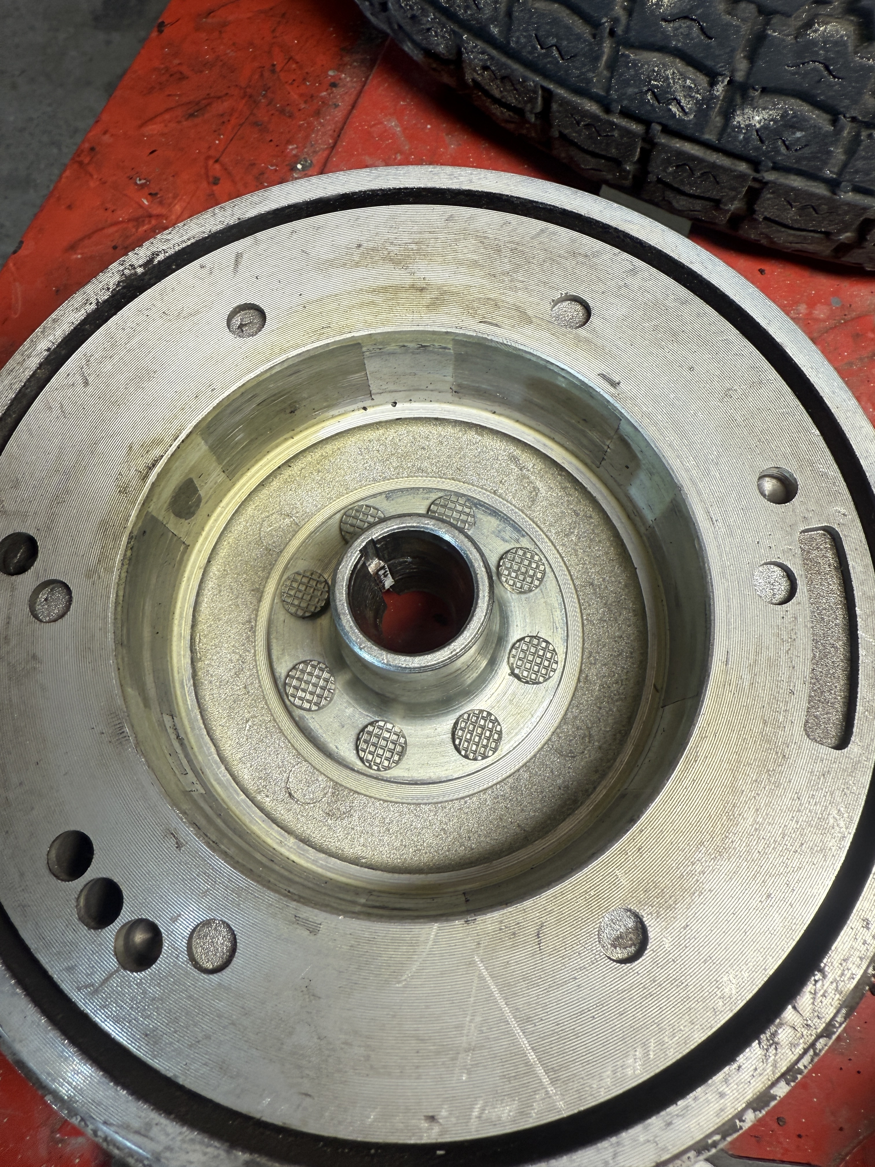

Eben brachte der Amazon Mann noch Ersatz für den gestern zerstörten Simmerring. Dann Lüfterrad drauf und krächz. Starterkranz scheuert an den Kühlrippen. Das hat dann auch wieder gut Zeit gekostet. Die hab ich dann noch partiell weggefräst. Der DR Schriftzug musste auch mit weg, reichte sonst nicht aus, um frei zu laufen. Hoffe das ist für die Eintragung jetzt kein Problem. Vielleicht reicht das Foto, das ich vorher gemacht habe. Eigentlich kann man da eh nicht druntergucken, ohne das Lüfterrad abzuschrauben. Glaube nicht, dass der Prüfer das macht.

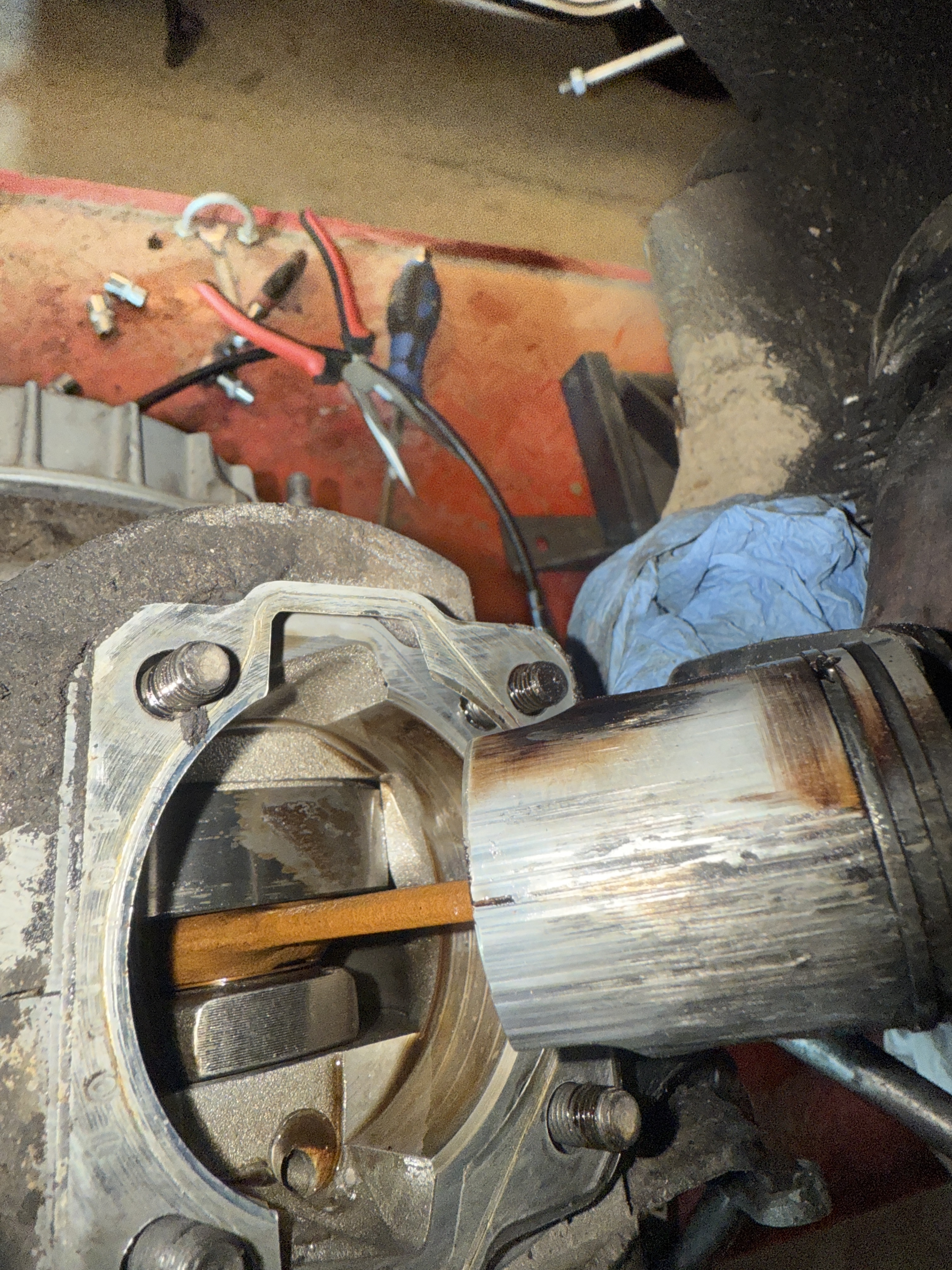

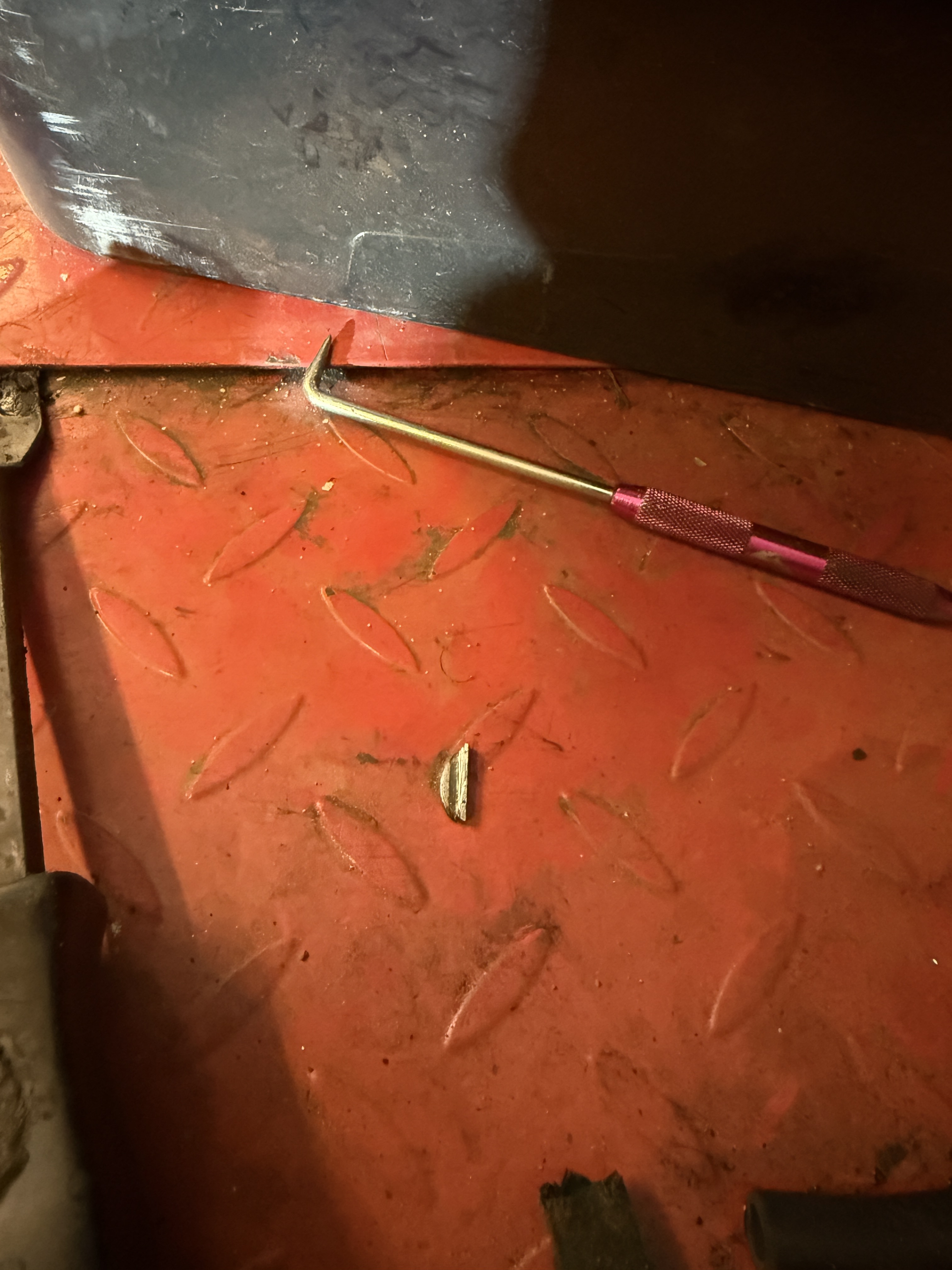

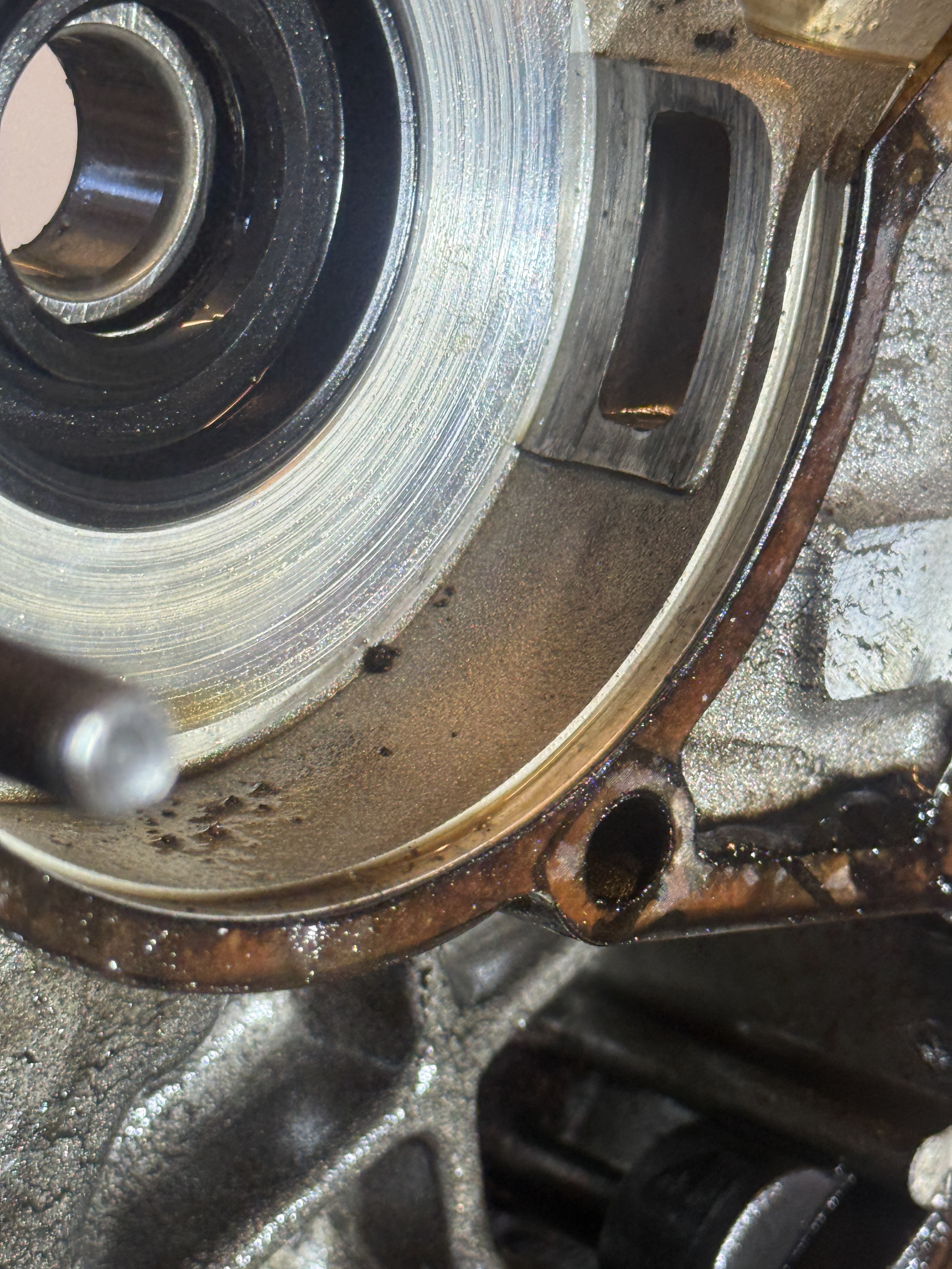

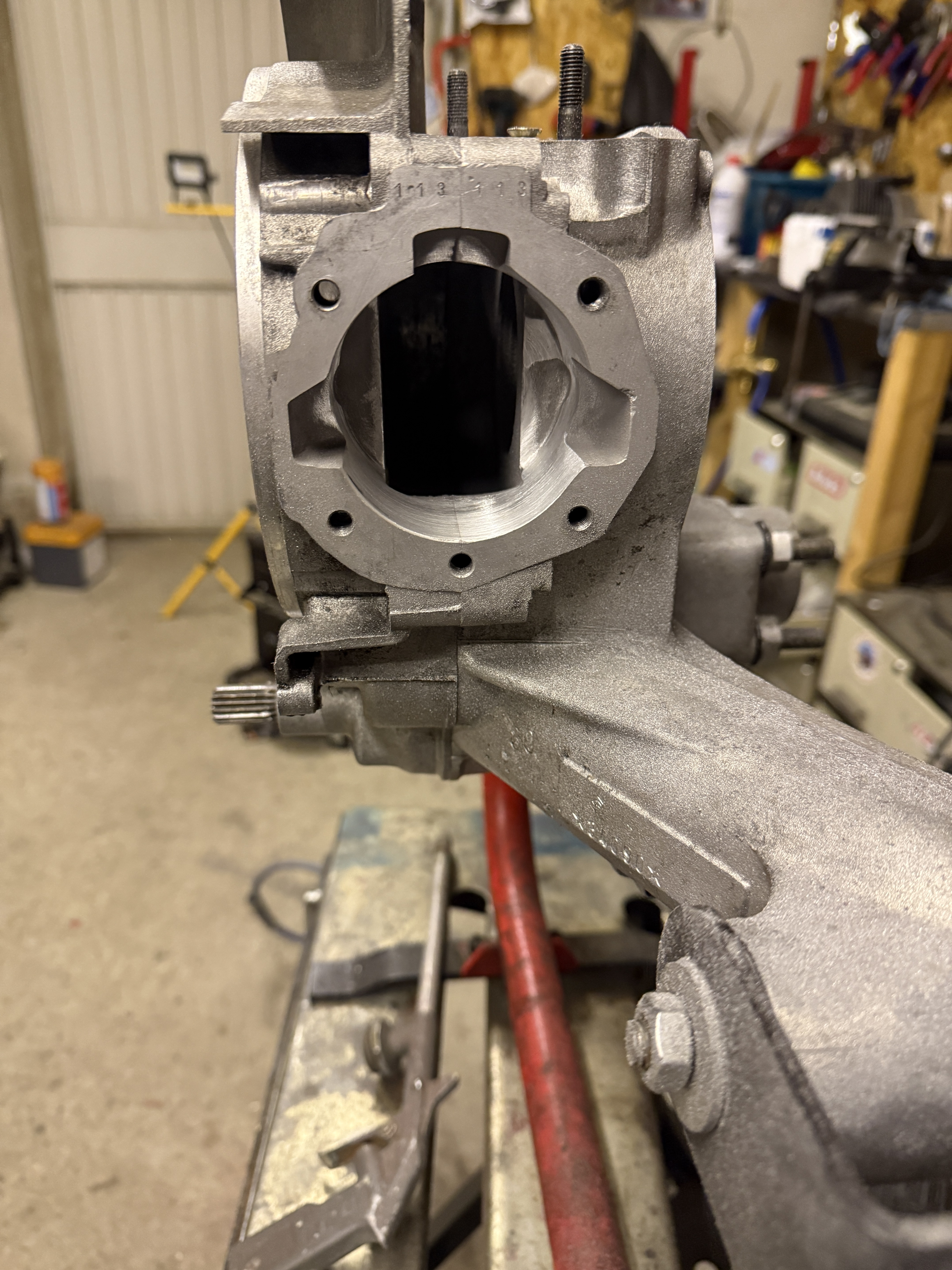

Hab den Drehschieber noch mit Öl getestet. Nach 5 min war der Ölstand um 1 mm gesunken.
Der Spalt ist irgendwo zwischen 0.05 und 0.1 mm.
Sollte damit ausreichend intakt sein. -

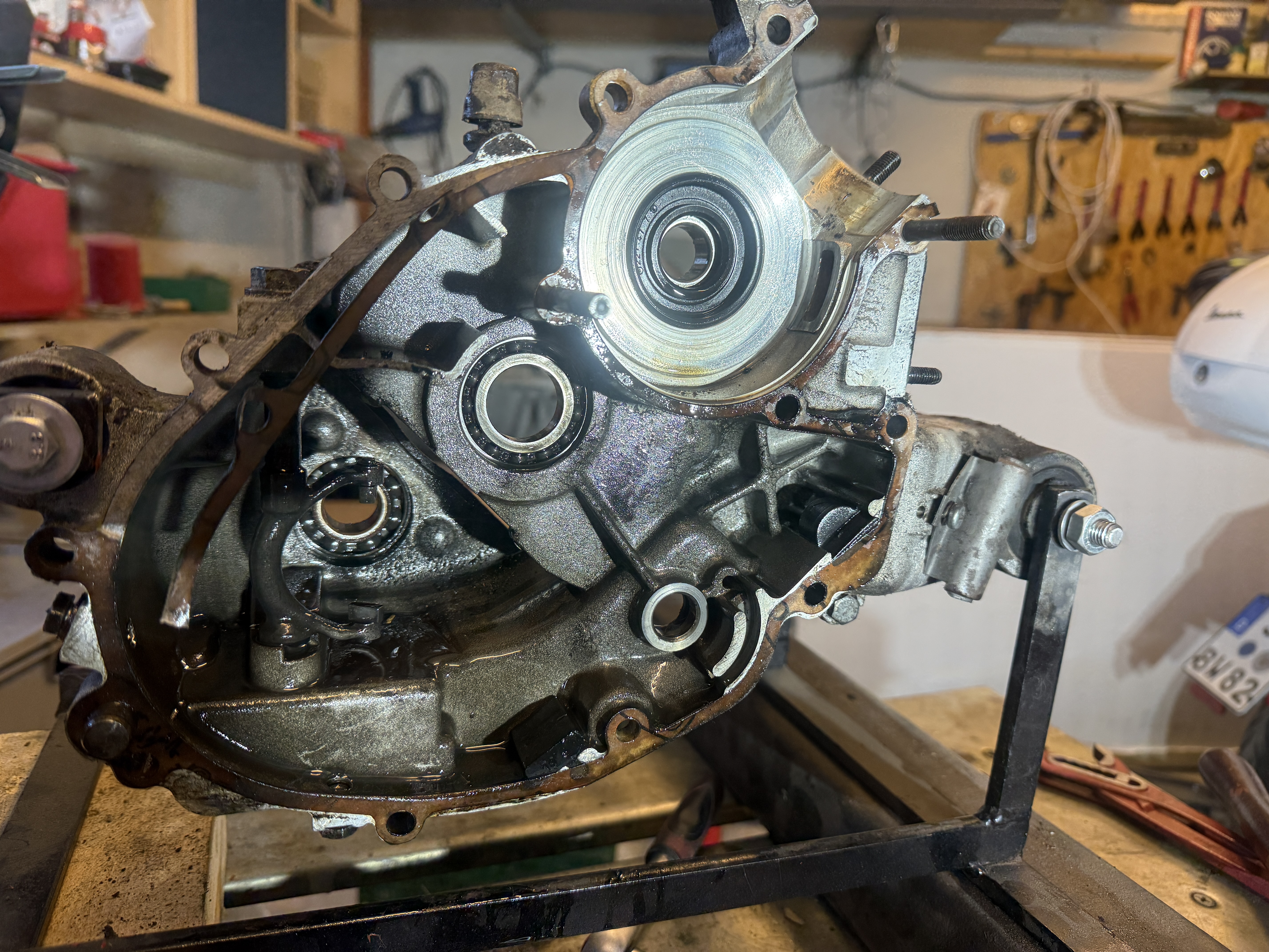

Hab es erst mit einem Kaltreiniger versucht an der kleinen Hälfte. War ein ziemlich fruchtloses Unterfangen. Dann hab ich noch nen 5 l Kanister mit Nitroverdünnung gefunden und mich daran bedient.
Eigentlich wollte ich die Silentgummis auf Grund schlechter Erfahrungen ja drinlassen. Aber irgendwann konnte ich die Risse doch nicht mehr ignorieren.
Dachte mir dann, ich hab ja beim letzten mal am Ende doch kapiert, dass da Abschlusskappen draufsitzen. Also die eben auffräsen und dann gehts ratzfatz. Die Kappen gingen tatsächlich halbwegs schnell ab. An dem Rohr habe ich mir dann allerdings die Zähne ausgebissen. Und die Gewindegänge der Gewindestange. Keine Chance das im ganzen rauszukriegen. Hab dann das Rohr mit dem Multitool von unten durchgesägt. Die eine Hälfte ging dann einfach mit der Zange raus. Die andere Hälfte hat dann noch mal alles gegeben, irgendwann dann aber doch verloren.
Am Ende sah das Schlachtfeld dann so aus:

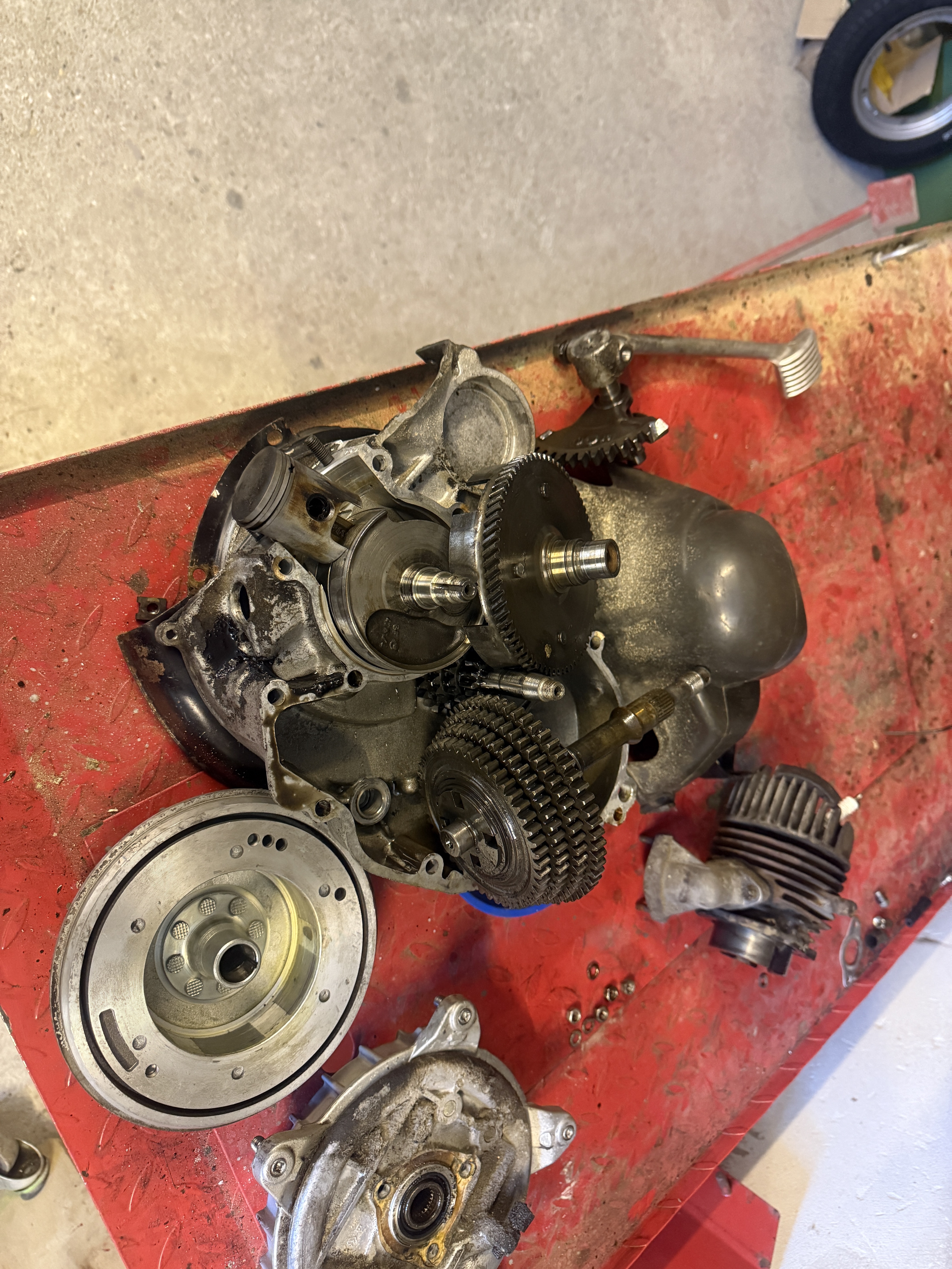

Muss jetzt auf neue Silentgummis warten. Den Motor habe ich aber schon wieder zusammengebaut. Den Simmerring limaseitig habe ich mir leider auch zerdemmelt, da guckte eine Teil Dichtflanke auf einmal nach vorne raus. Ein bisschen Verlust ist immer. -

Die Drehschieberdichtflächen sehen mit dem Handy fotografiert irgendwie immer aus wie ne Kraterlandschaft. Bei „Befühlen“ mit dem Finger fühlt es sich ganz gut an. Hoffe mal das reicht so.

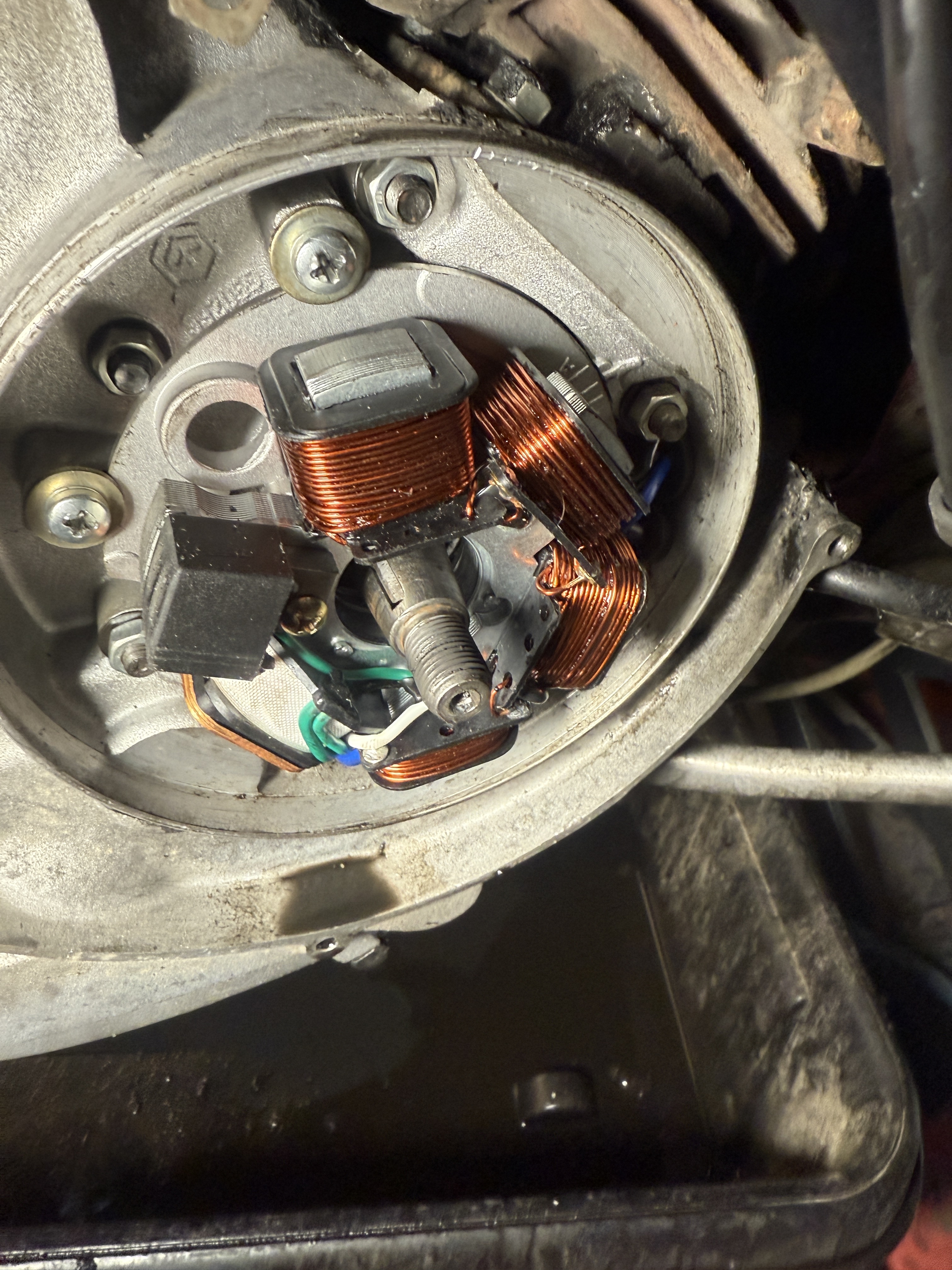

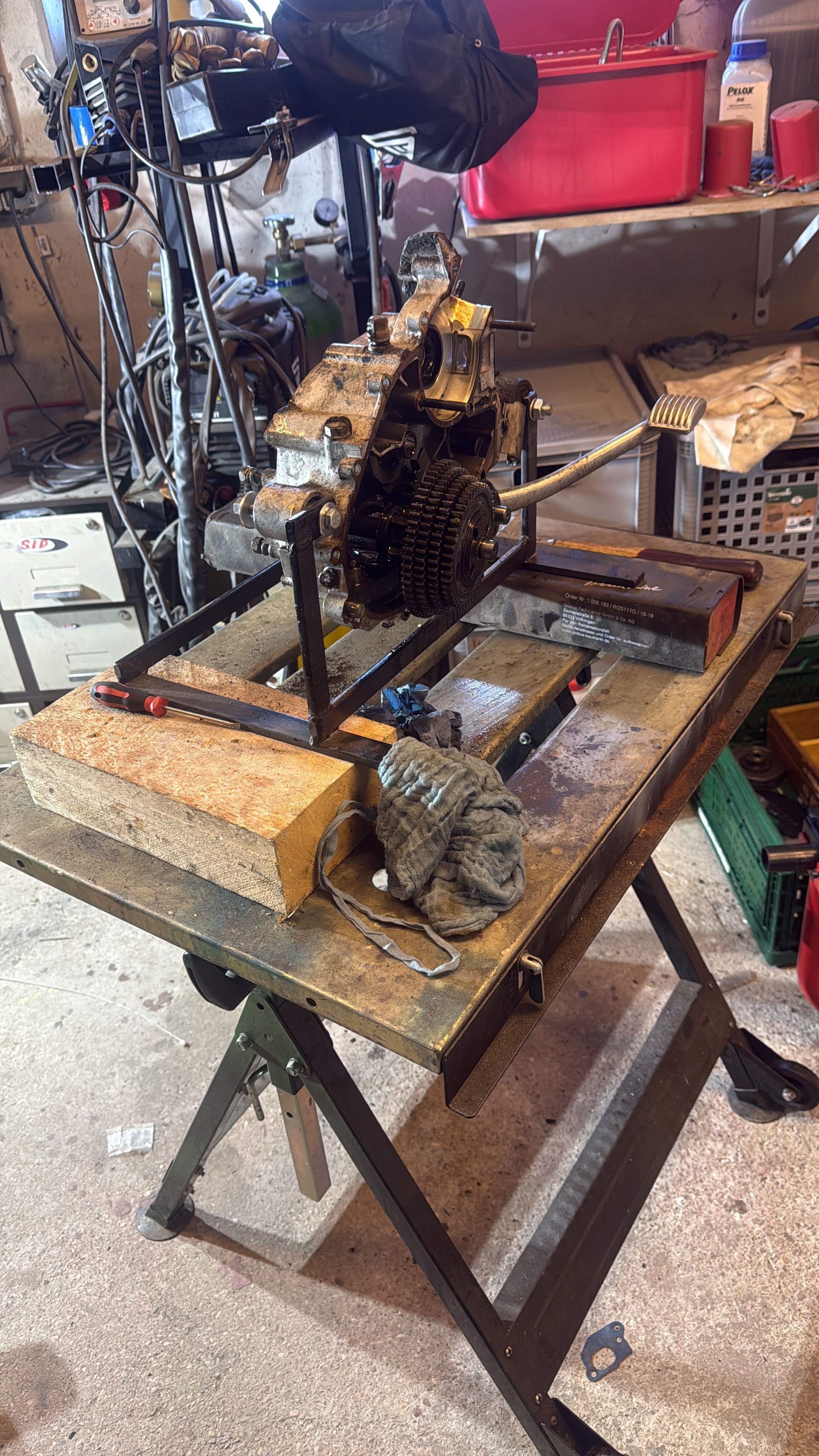

Eben hab ich mal den groben Dreck vom Motor gekratzt und den Motor dann zerlegt.
