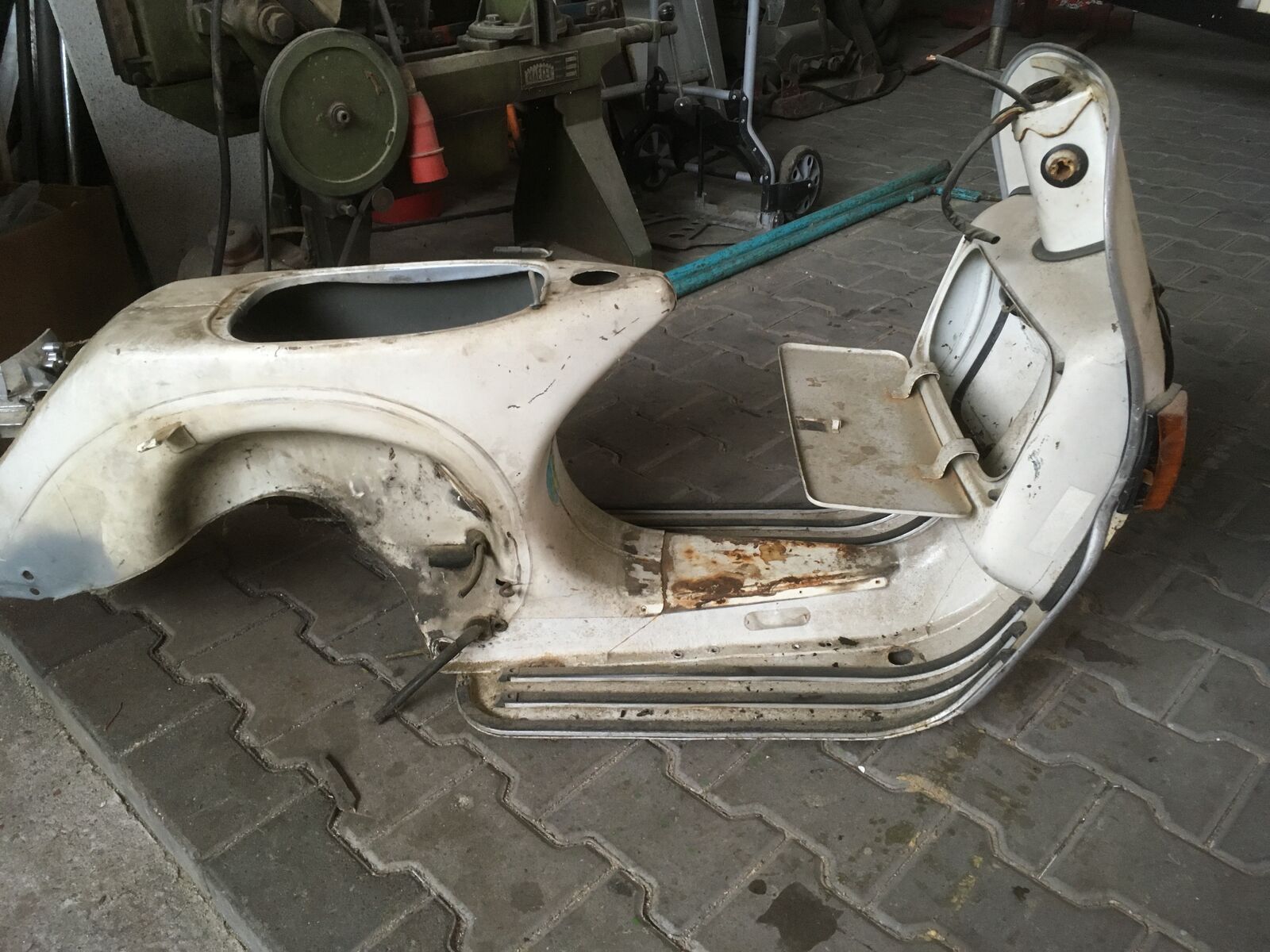

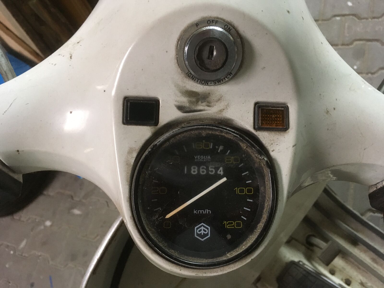

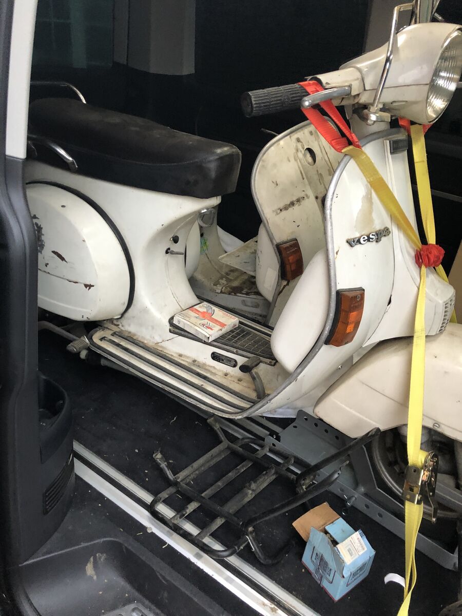

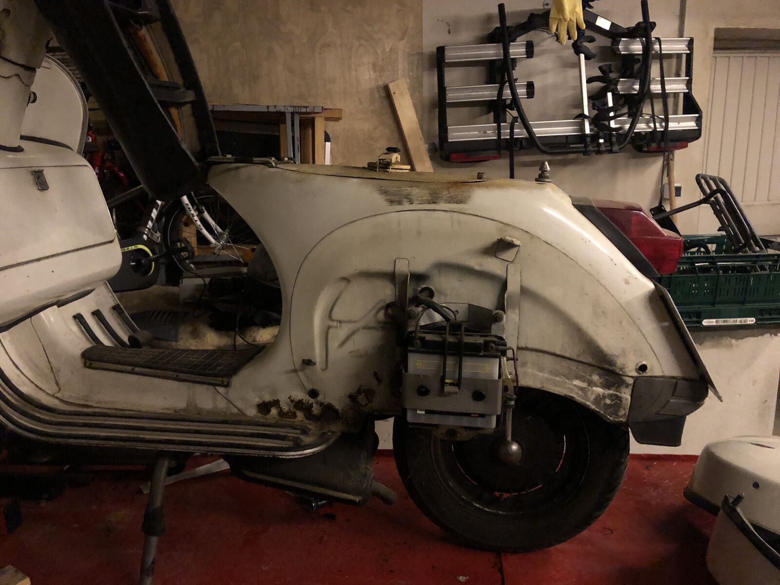

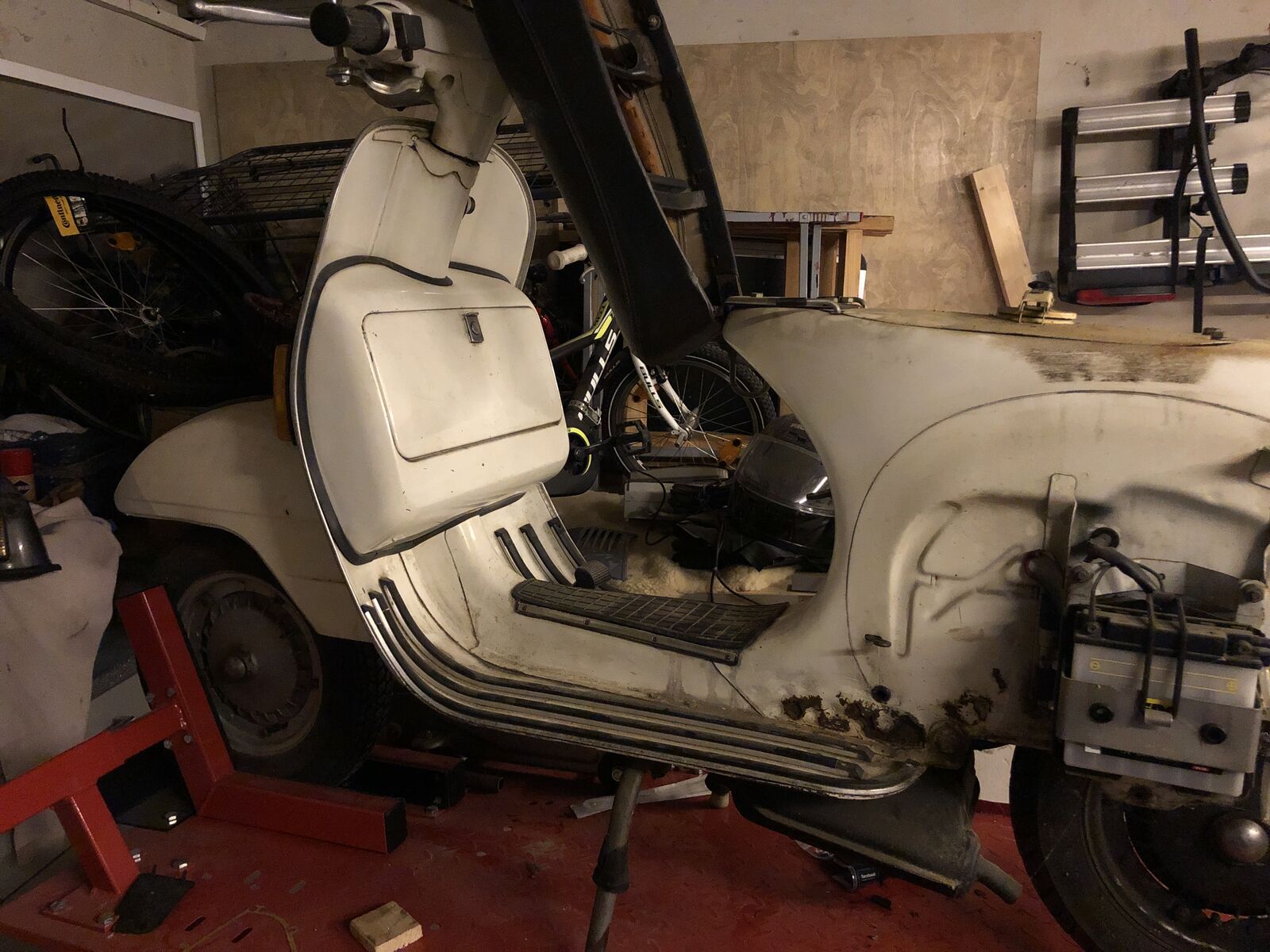

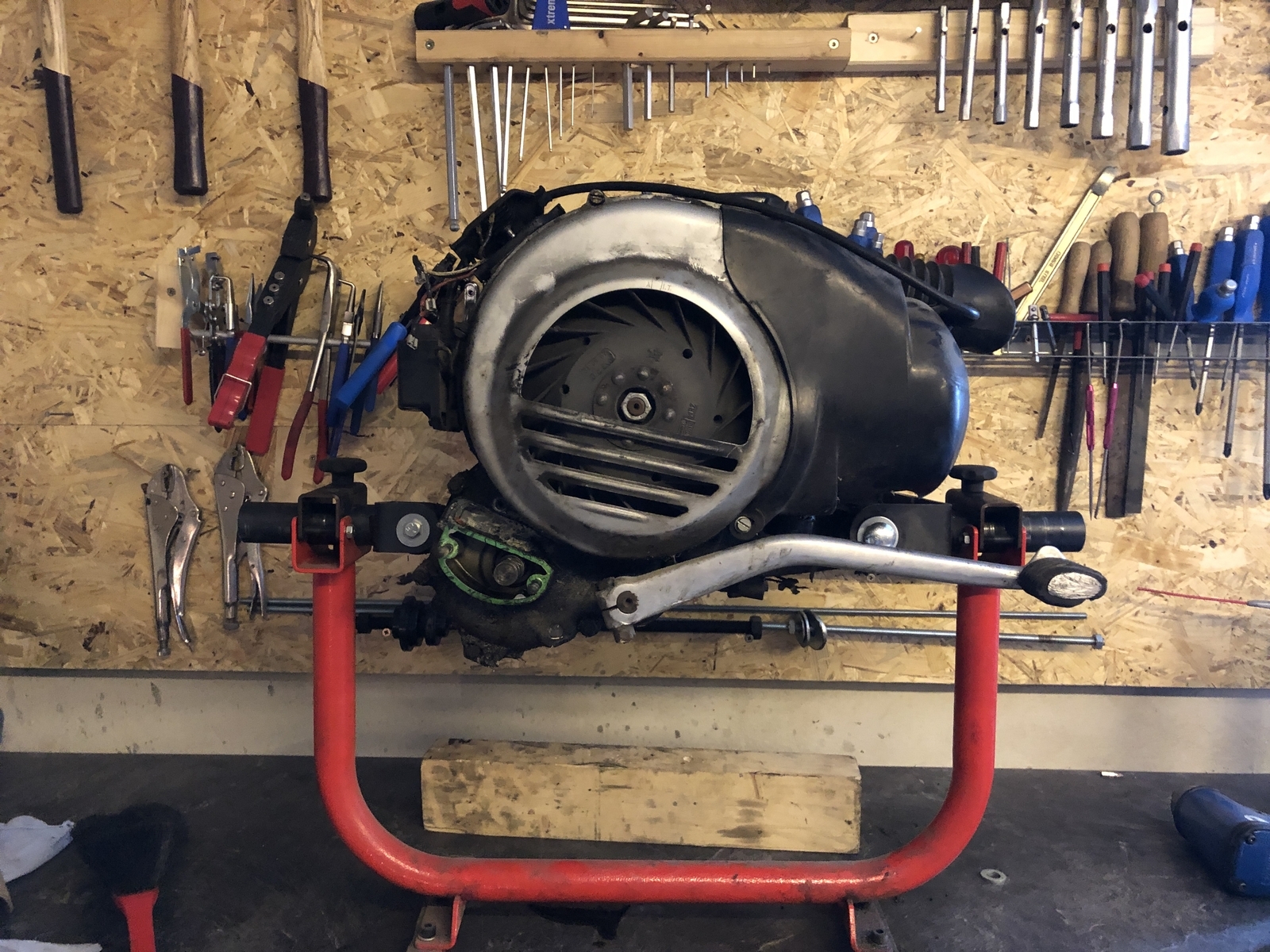

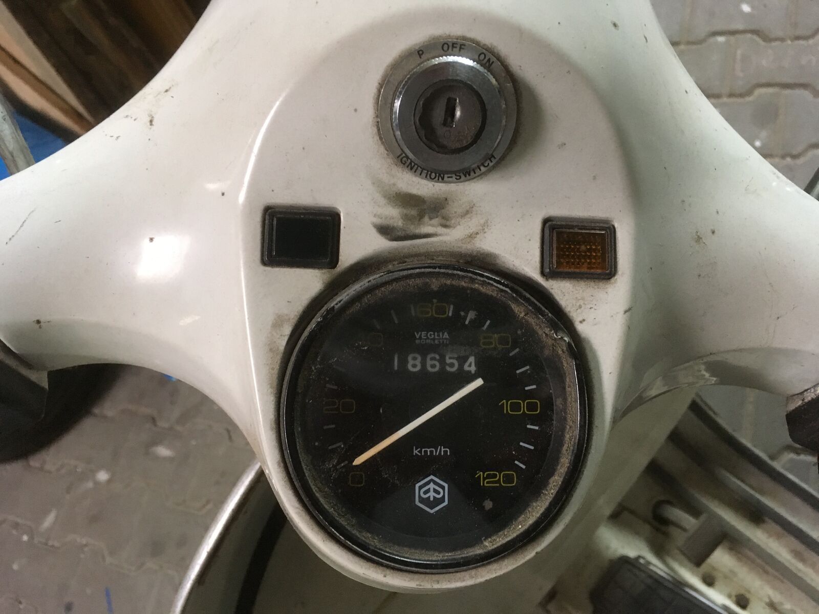

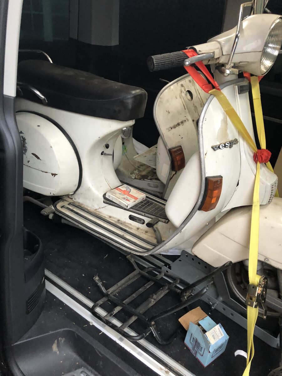

    Moin zusammen,
    nachdem ich jetzt im Laufe des letzten Jahres drei Motoren zerlegt und revidiert habe und ansonsten nur ein paar Kleinigkeiten getauscht habe, habe ich jetzt beschlossen, mal etwas mehr zu wagen.
    Habe mir gestern eine Vespa PX 80 mit eingetragenem 134er Zylinder Bj. 1982 besorgt. Die Vespa stand jetzt seit 2009 abgemeldet in einer Halle, der Vorbesitzer wollte sie eigentlich mal selbst fertigmachen, ist aber doch auf irgendwelche KTM Motorräder umgestiegen.

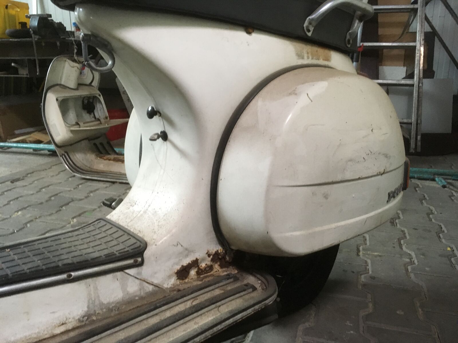

    Nach erstem Blick drüber müsste alles soweit komplett sein. Am Rahmentunnel links das oberste Blech ist auf jeden Fall durch, etwas Rostfraß reicht auch bis hinter die Motoraufhängung.
    Was unter diesem Blech ist, muss ich mal schauen, ganz durch scheint das alles noch nicht zu sein. Rechts sieht es besser aus, aber etwas Rost ist auch da hinter der Motoraufhängung und da wo das Blech vom Rahmentunnel am Trittbrett verschweisst ist.
    Motor ist ganz gut durchgeölt, dreht aber auf jeden Fall. Radlager vorne scheint ok, hinten ist ordentlich Spiel. Mal schauen, ob es am Lager der Antriebswelle liegt, Vielleicht ist auch die Verzahnung hinüber oder einfach die Mutter nicht richtig fest.
    Verbaut ist ein Sito Plus. Der Originalauspuff ist noch dabei.
    Mit dabei waren ein paar Ersatzteile wie neue Bremsbeläge, neue Kupplung und eine gebrauchte neue Seitenbacke. Der Vorbesitzer hat sich auch einen neuen Tacho geholt mit Tankanzeige und dazu einen gebrauchten Tank mit dem entsprechenden Geber. Allerdings hat der Tank Getrenntschmierung. Ich denke ich werde eher den alten ausspülen, so schlimm sieht der innen nicht aus. Mit der Getrenntschmierung kann ich ja eh nichts anfangen.
    Im Gesamtwohlfühlpaket ist noch ein zweiter Spenderrahmen mit dabei, der sieht besser aus, nur über dem Mittelsteg wo die Gummimatte drauf ist ist moderat Rost. Aber den werde ich wohl kaum zerschneiden, um die Roststellen zu flicken. Da gibt es ja vorgeformte Bleche zu moderaten Preisen. Mal schauen, was ich mit dem Rahmen dann mache.
    Hab mich letztes Wochenende zum ersten mal richtig ans Schweißen gewagt. Das war erstmal ein Wagen für das Schweißgerät. Das hat gut geklappt. Jetzt muss ich noch mal ein bisschen an dünneren Blechen üben, aber die ersten Versuche haben schon mal funktioniert, ohne die Bleche zu löchern.
    Das Ganze Projekt wird mich sicher etwas länger begleiten, so oft komme ich nicht zum Werkeln.
    Hab mir heute mal ein Angebot für das Sandstrahlen des Rahmens geholt. Jemand in der Nähe schätzt das auf 150 Euro ein. Das ist heutzutage wohl ein gängiger Preis, oder?
    Eigentlich hatte ich auch überlegt, den Roller spaßeshalber selber zu strahlen. Entsprechender Kompressor ist vorhanden, nur zu Hause nicht wirklich Platz. Ggf. könnte ich mir bei meinem Schwiegervater auf dem Hof eine provisorische Kabine zum Strahlen basteln, dann muss ich nur den 150 kg Kompressor zwischendurch mit rüber transportieren. Mal gucken, da bin ich noch unschlüssig.
    Wenn es denn Fortschritte gibt, werde ich berichten.
    Gruß, Bernd

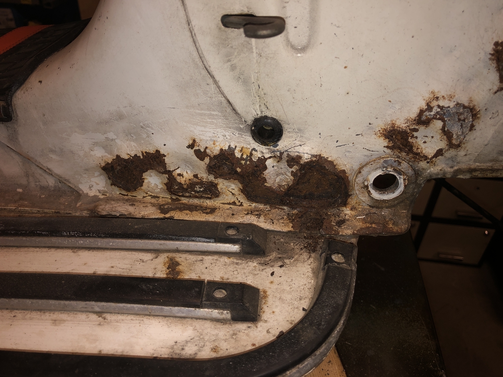

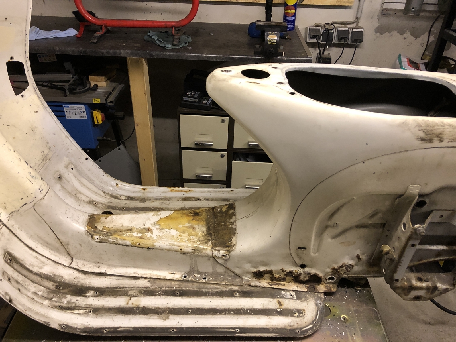

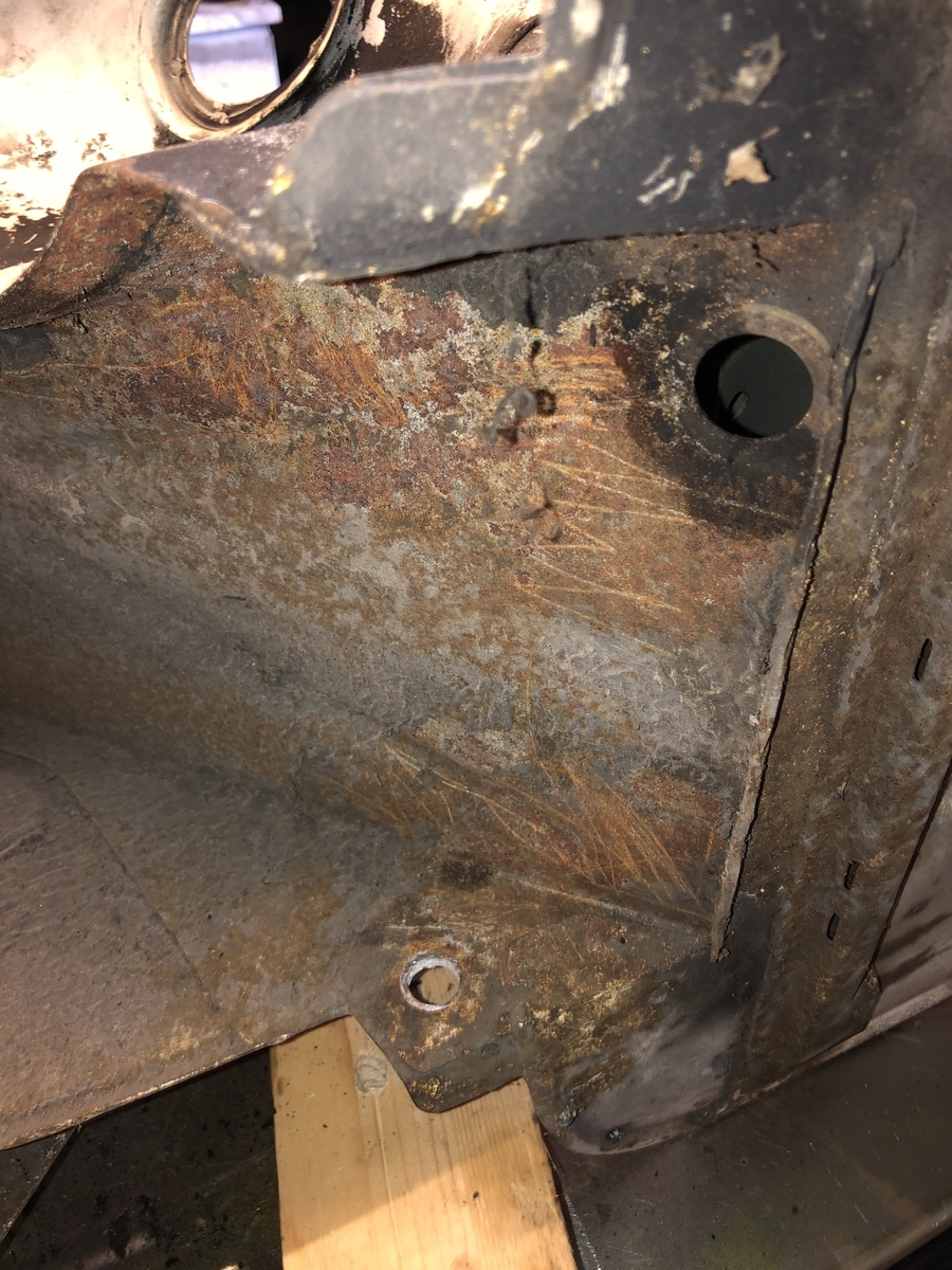

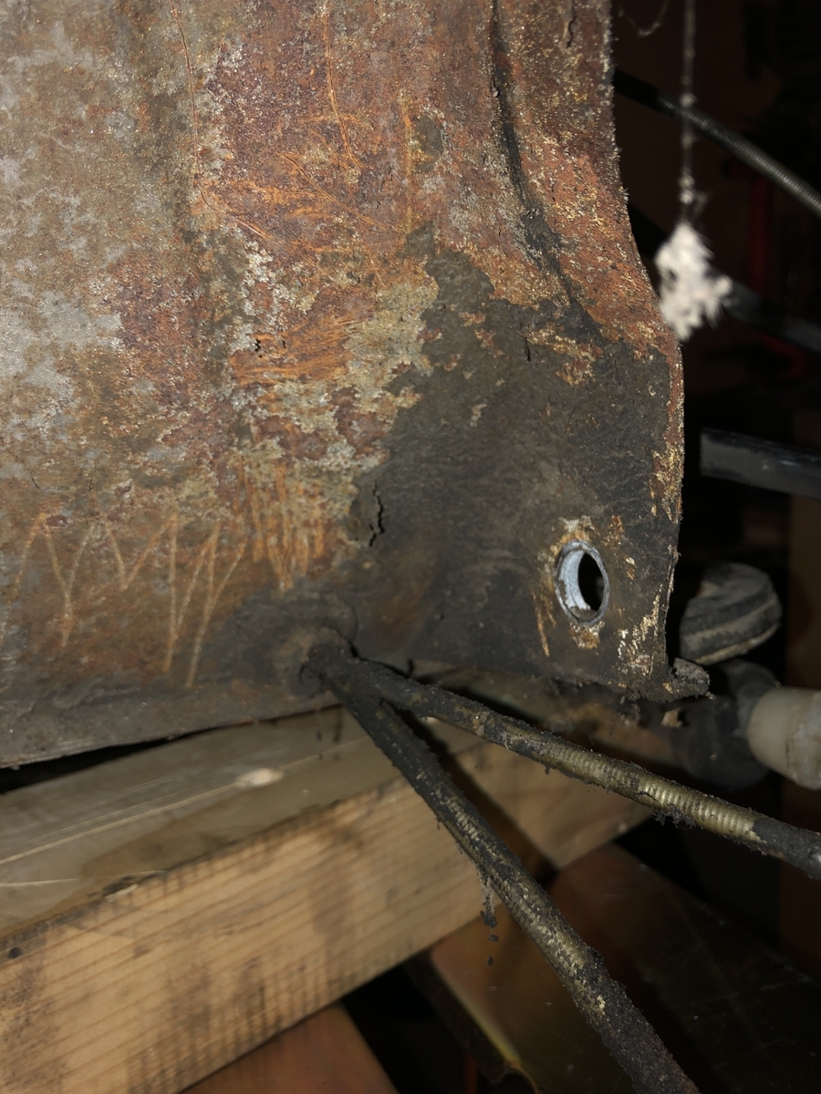

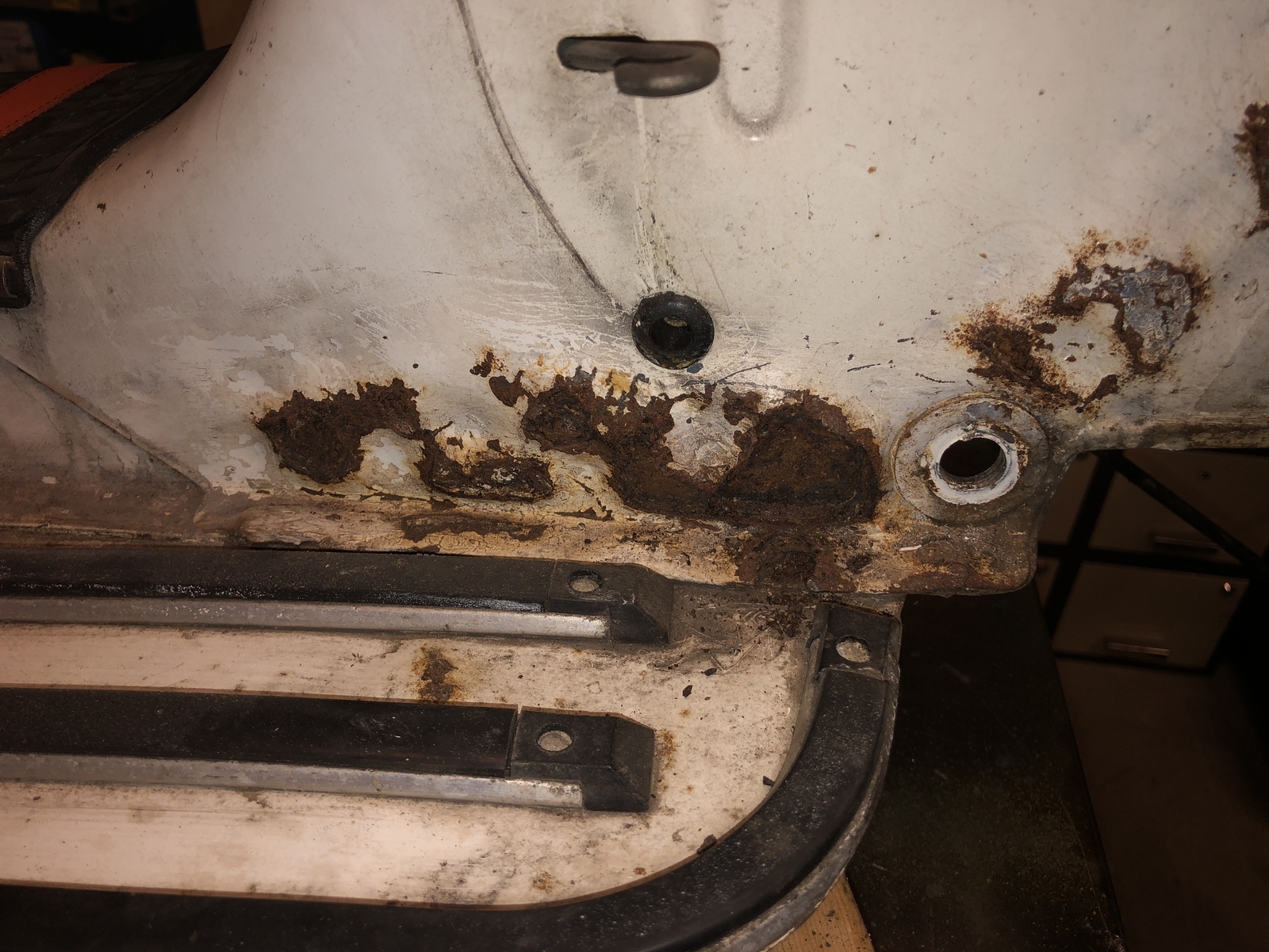

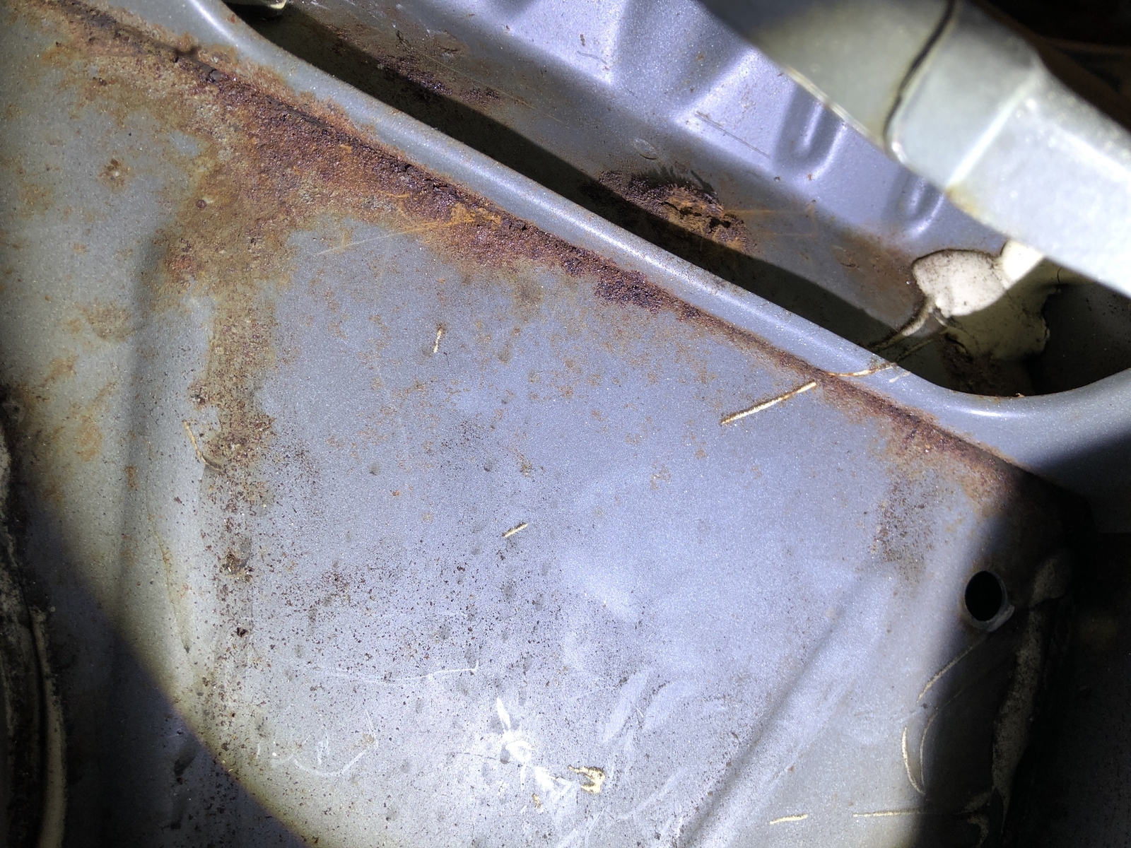

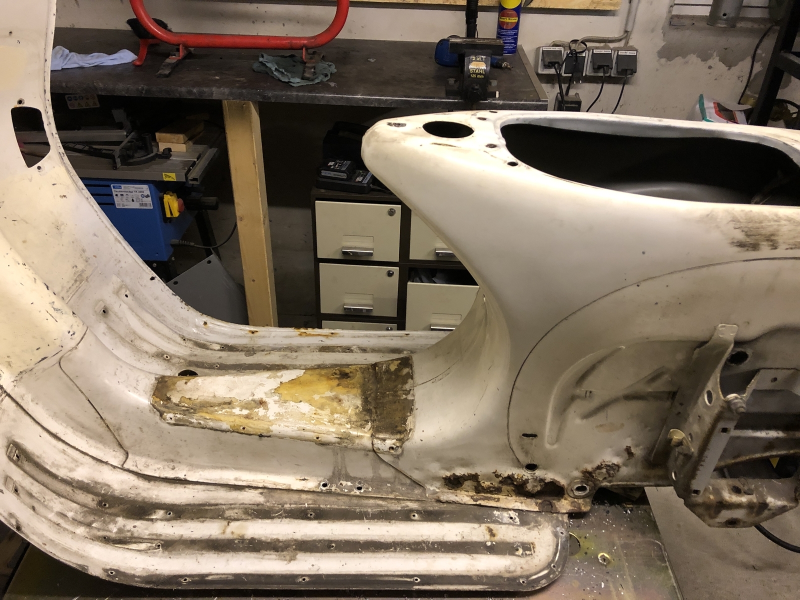

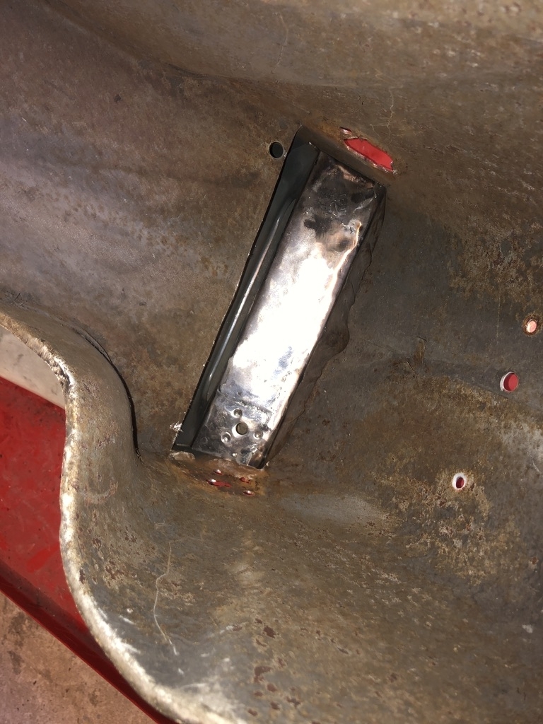

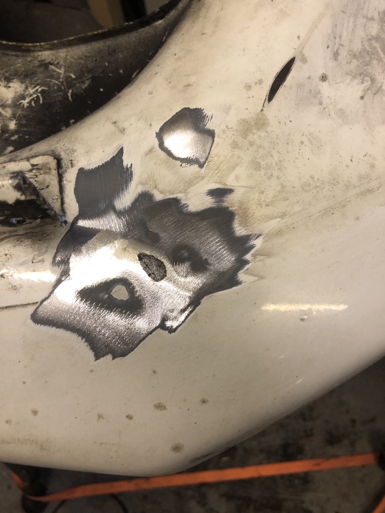

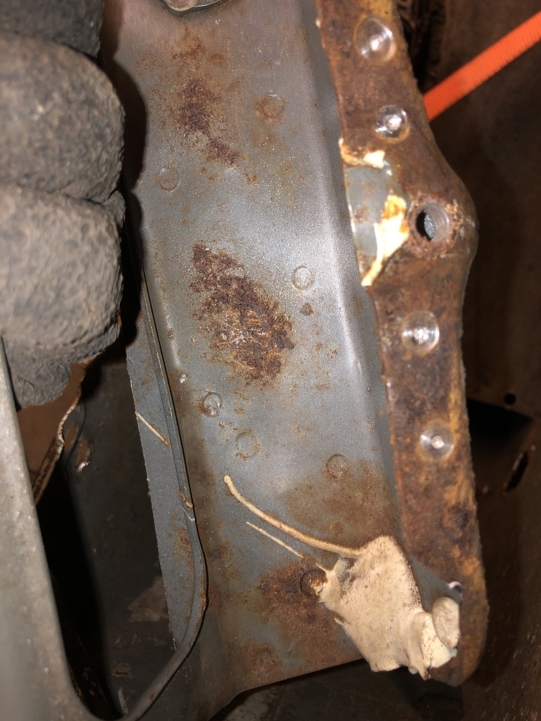

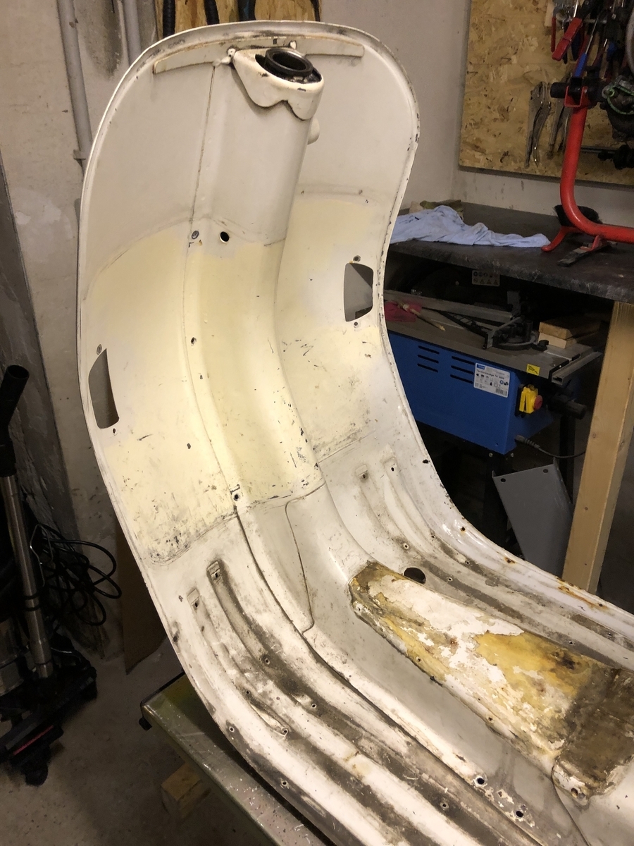

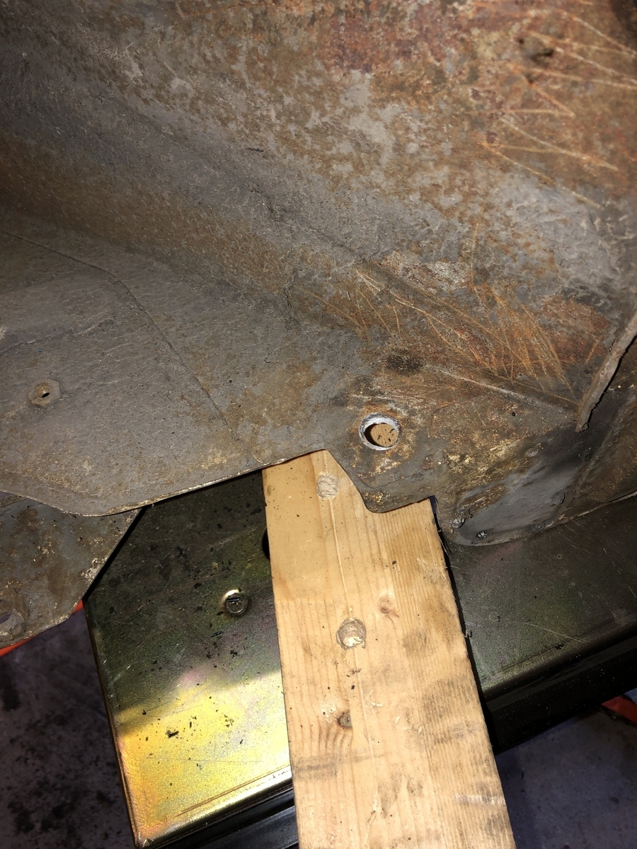

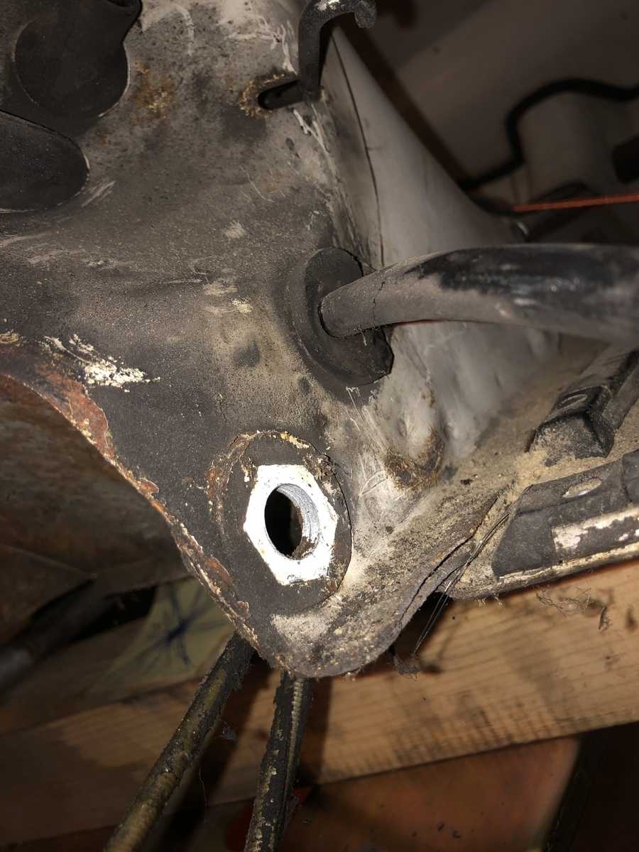

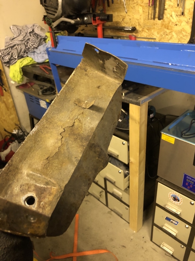

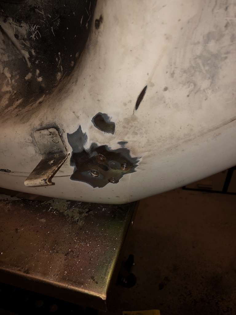

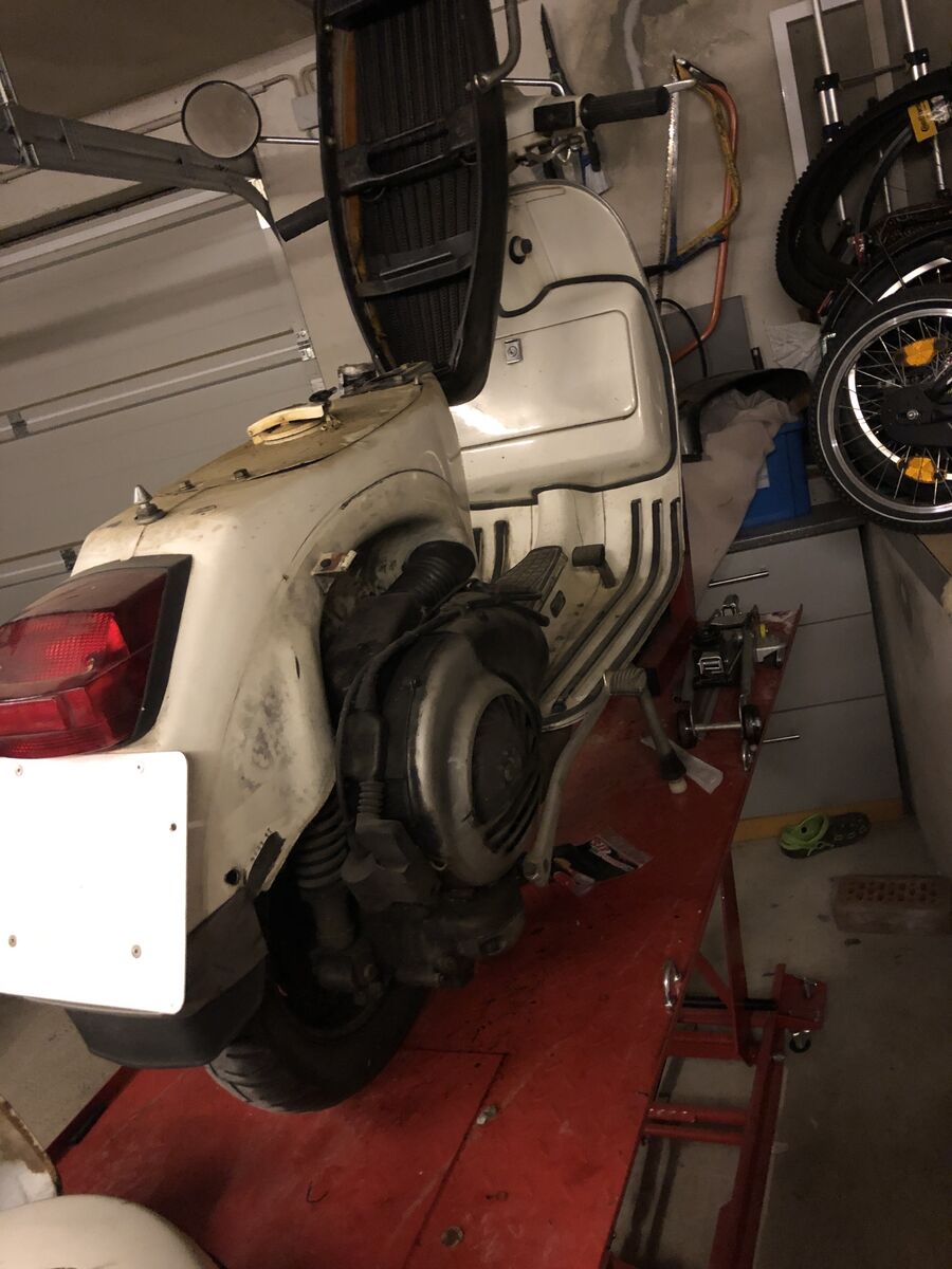

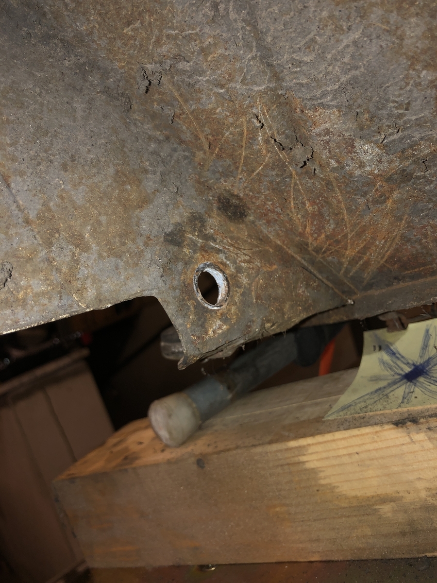

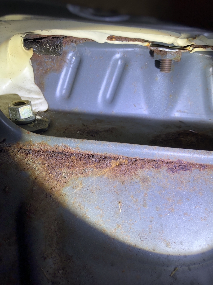

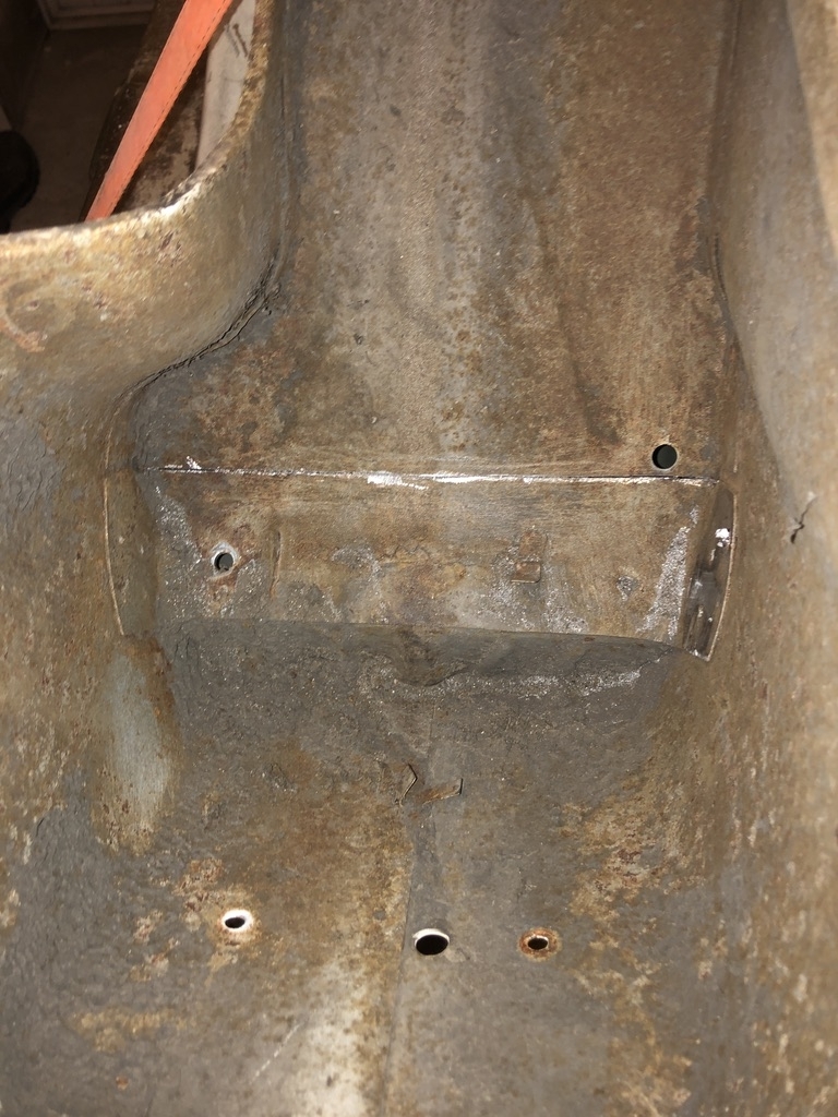

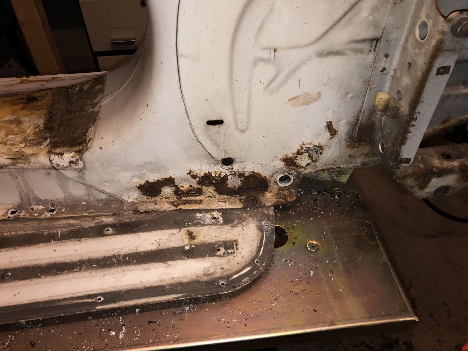

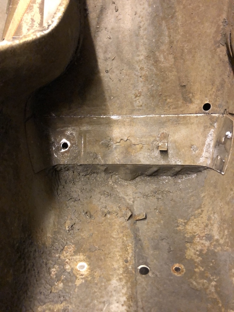

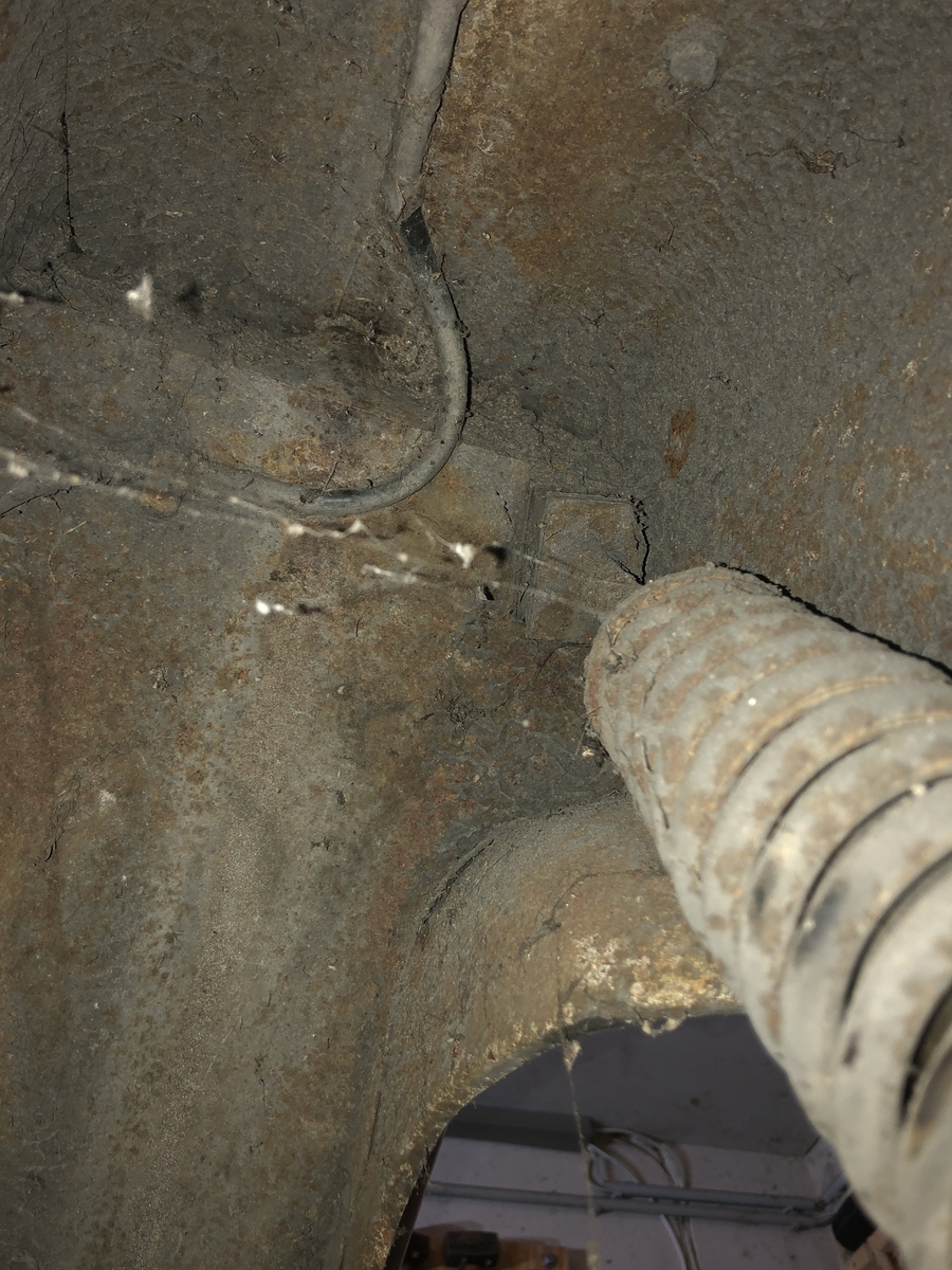

    Eigentlich wollte ich in der letzten Woche, in der ich Urlaub hatte, die Vespa zerlegen und strahlfertig haben. Wie meistens hatten andere Leute, in diesem Fall mein Schwiegervater, genug andere Arbeit für mich, so dass ich im Urlaub zu fast nichts kam.
    Zum Glück fanden sich heute ein paar Stunden Zeit, so dass ich den Rahmen komplett entkernen konnte. Wie man sieht, ist der Rahmen bereits irgendwann mal überlackiert worden.
    Die Durchrostungen links am Rahmentunnel scheinen überwiegend nur das obere Blech zu betreffen, das darunter - denke ich - kann man erhalten. Rechts werde ich wahrscheinlich nichts einschweissen müssen, mal gucken wenn der Rost runter ist.
    Ein weiterer neuralgischer Punkt ist das Blech in dem auch der Stoßdämper festgeschraubt ist. Die Stoßdämpferaufnahme selber ist in Ordnung, allerdings ist das Blech mittig porös.

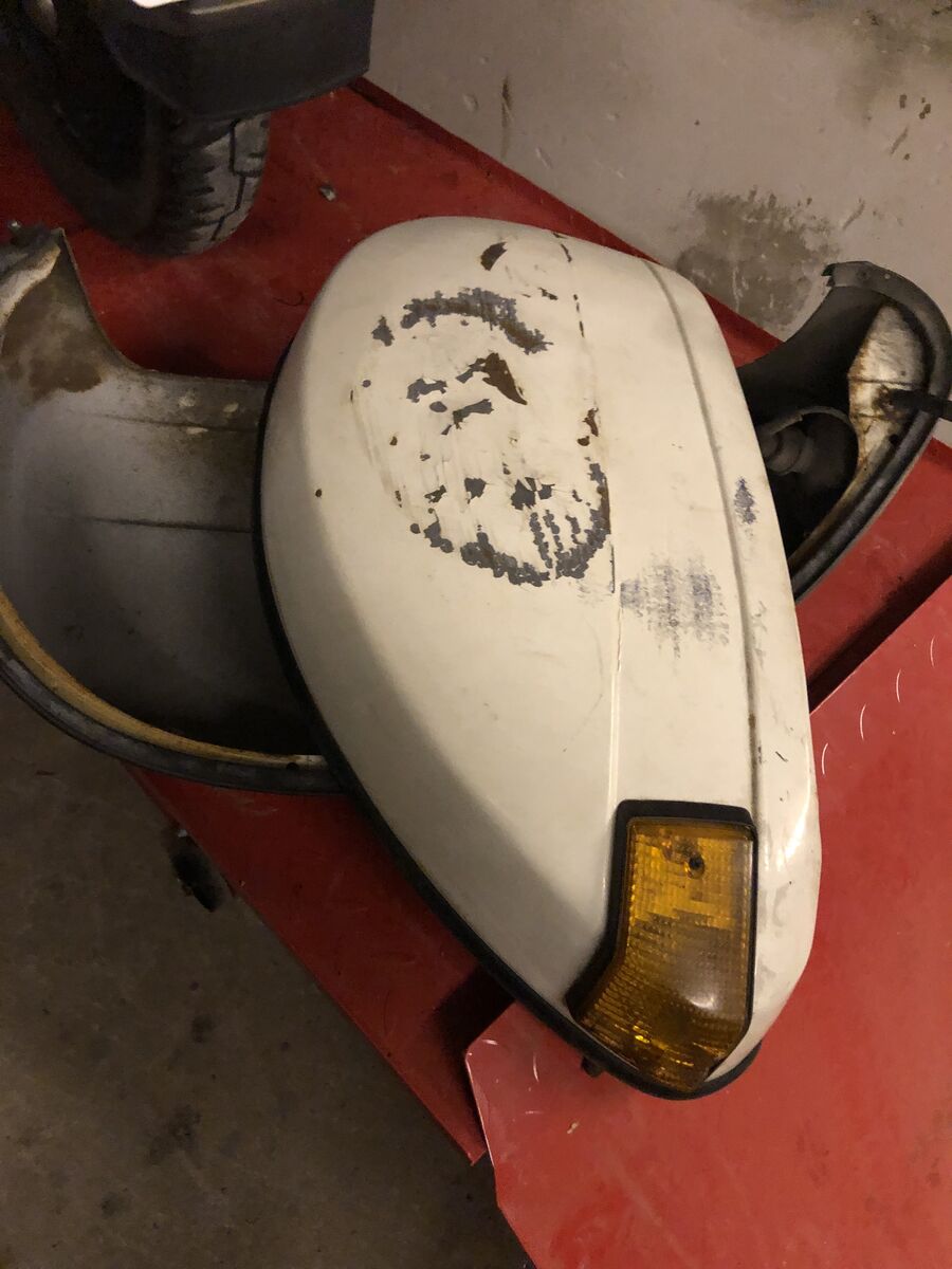

    Ansonsten sind ein paar Anbauteile verhuddelt. Am Lenkkopf sind 3 von 4 Schraubenbefestigungen nicht mehr da, der muss also neu. Kaskade ist gesplittert und eine Schraubenaufnahme weggebrochen, muss auch neu.
    Die Blinkerkontakte für die Seitenhauben konnte ich nur mit Gewalt aus dem Rahmen zwingen, dabei ist nicht mehr viel von ihnen übriggeblieben. Ich hab eben schon mal eine Liste gemacht, was ich alles neu brauche. Die Blinkerkontakte finde ich bisher nirgends für die PX 80 alt. Es gibt nur die, die auch für die Lusso geeignet sind, die sind laut SC größer als die, die ich brauche. Mal schauen, vielleicht findet sich noch was, sonst muss ich die Löcher größer machen.
    Als nächstes werde ich jetzt erstmal die Rostnester mit CSD Scheiben freilegen um zu gucken, was wirklich neu muss.
    Ich hab letztens ein Youtube Video von Blechgefährten gesehen. Jetzt überlege ich auch, ob ich nach den Schweissarbeiten die Vespa chemisch entlacken und entrosten und anschließend KTL beschichten lasse, anstelle vom Strahlen. Die Firma, die in dem Video genannt ist, sitzt in Bönen, das ist nicht weit von mir.

    • February 20, 2021 at 23:56
    Das riecht nach Arbeit!
    Bild Nummer 10, ist das Stuck?
    Gruß Paddy.
  • bjwgeseke
    379
    1,949
    307
    Geseke
    Vespa PK 50 XL 2 Plurimatic - Vespa GTS 310 - Vespa ET2 50 - Vespa PX 80 (135) - 2 x Vespa ET4 125
    • February 21, 2021 at 00:03
    Gruß Paddy.
    Das fällt mir jetzt erst auf dem Foto so richtig ins Auge. Keine Ahnung ob da ab Werk mit der Dichtmasse etwas übertrieben wurde ...?
    2,034
    10,769
    1,729
    BW
    keiner
    • February 21, 2021 at 00:12
    Ach das ist Dichtmasse. Ich kenne die PX nicht und dementsprechend die Stelle auch nicht.
    Sah so aus, wie Stuck, der von dir beim Zerlegen angeschliffen wurde.
    Nix für ungut.
    Manche lackierte Wespe ist ja ordentlich vergipst worden, deshalb dachte ich, du hast da eine Sünde freigelegt.
    Gruß Paddy.

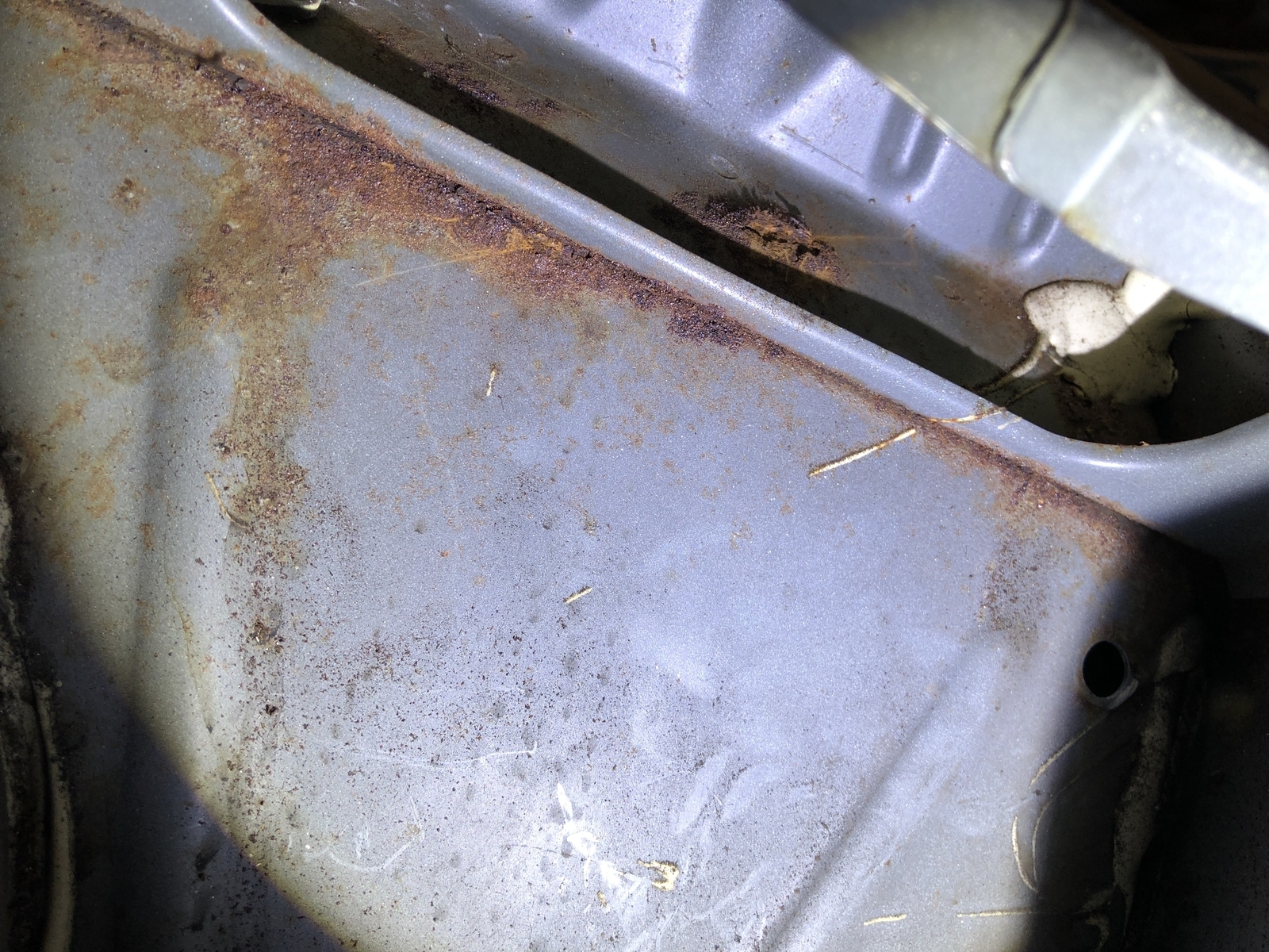

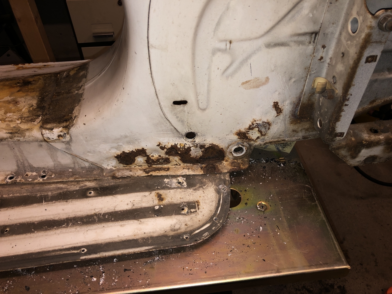

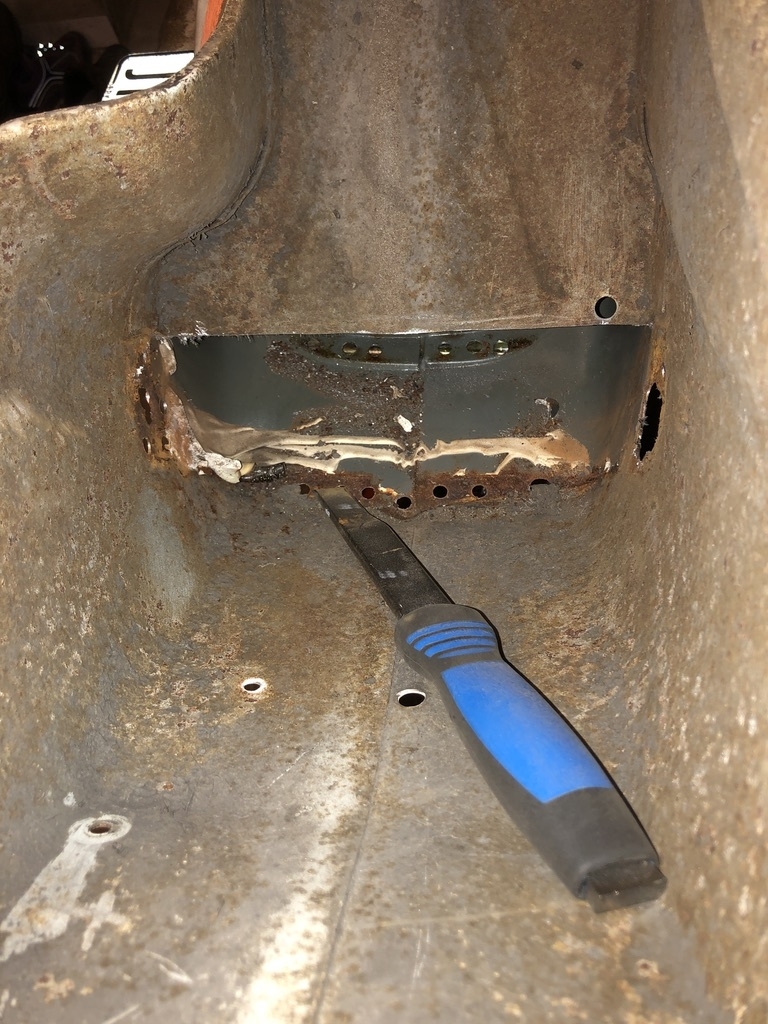

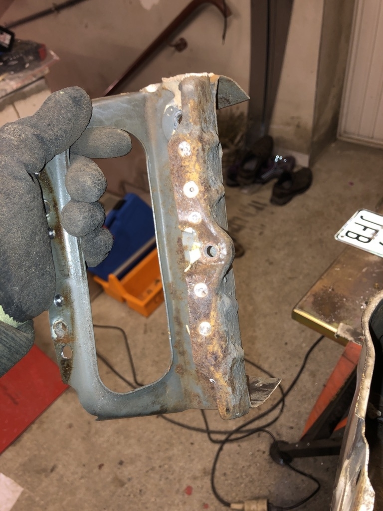

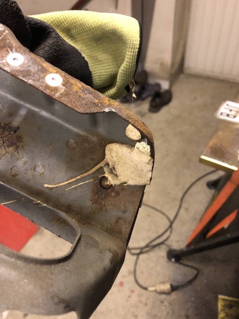

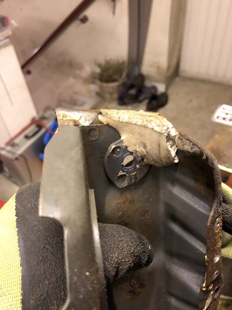

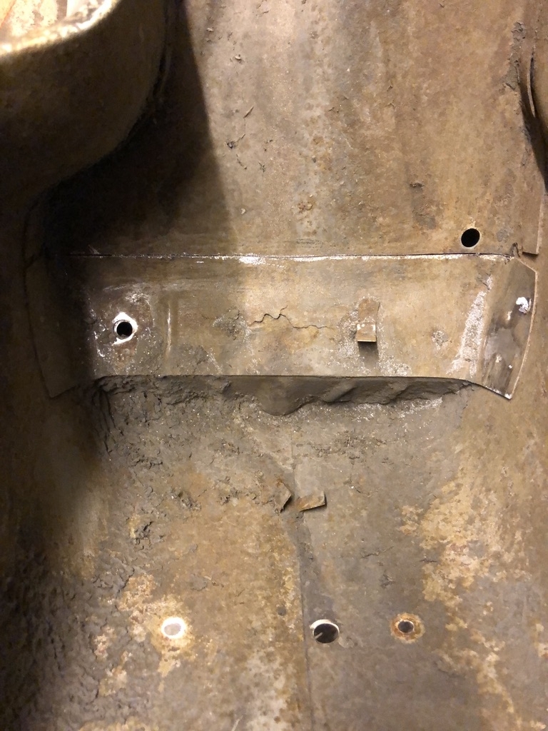

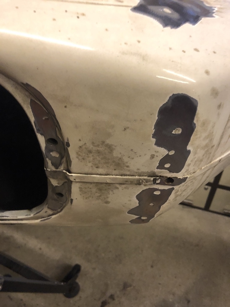

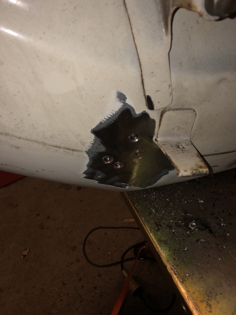

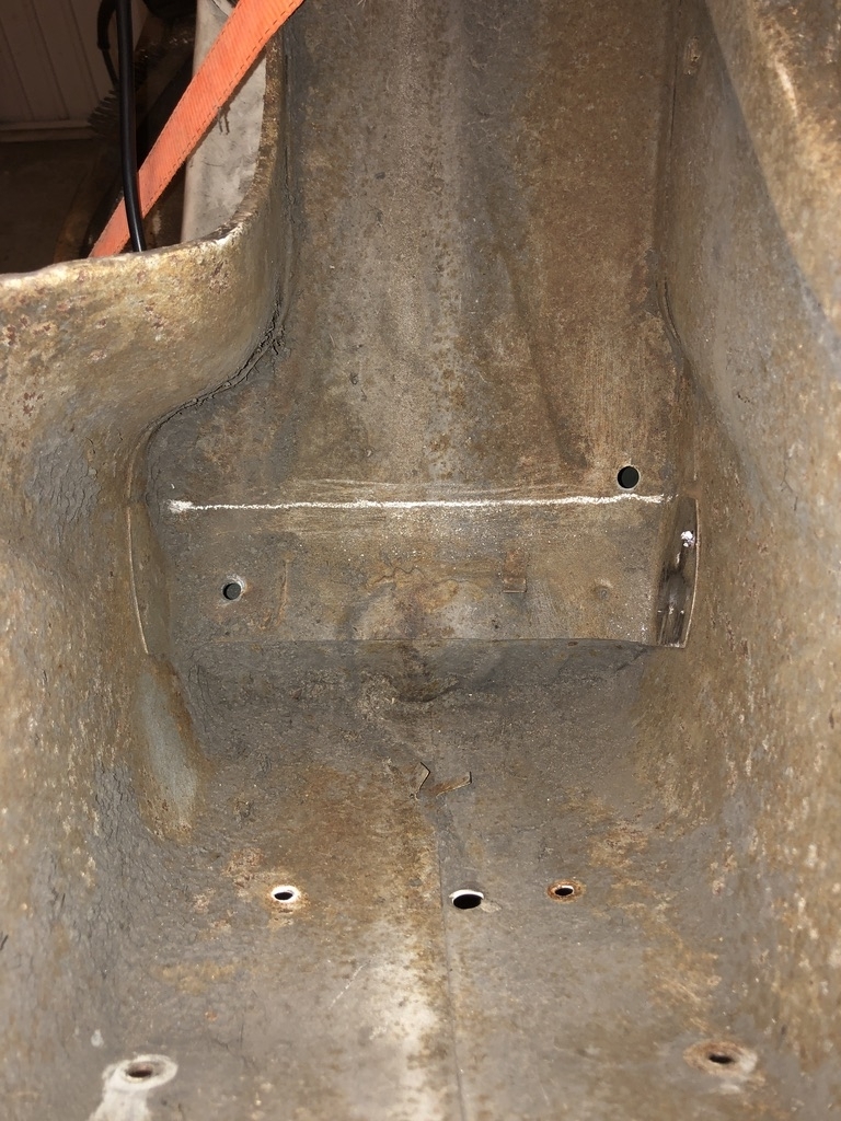

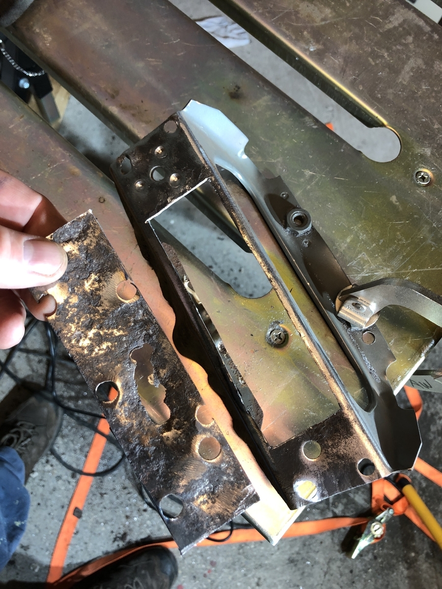

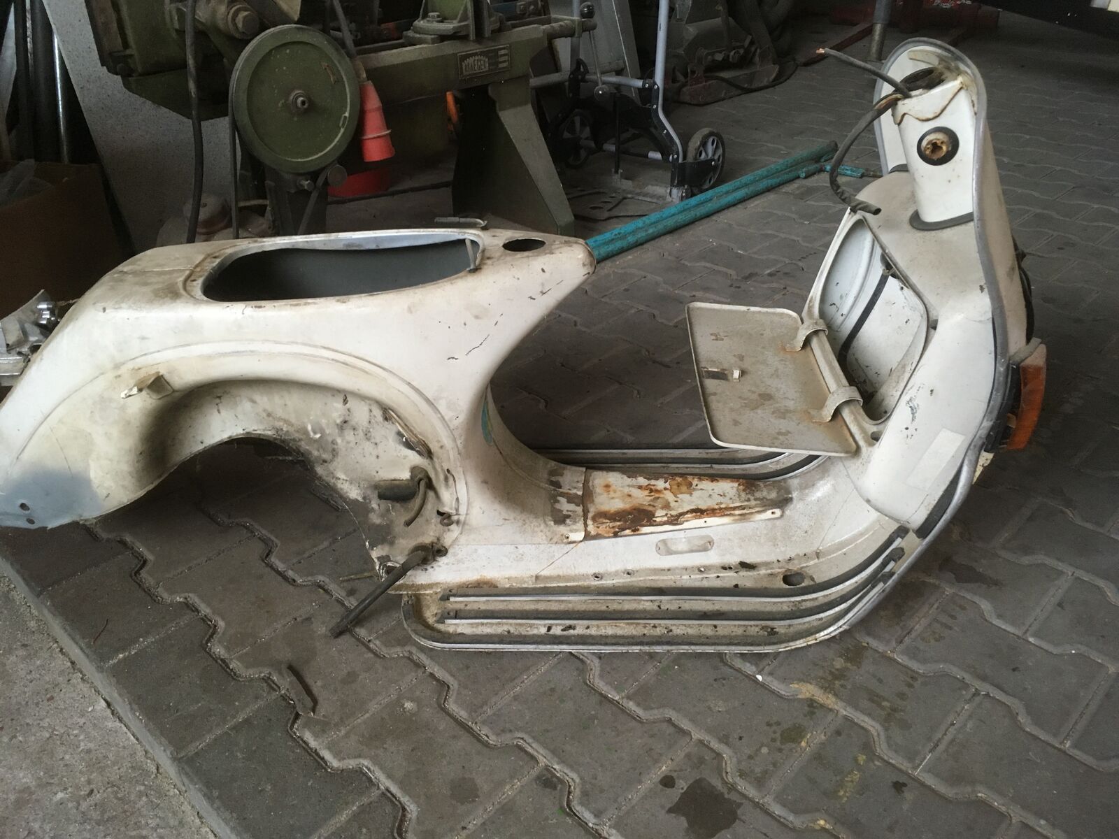

    So, hatte eben doch noch ein bisschen Zeit, da hab ich mal mit der kritischten Stelle angefangen und erstmal die Stoßdämpferaufnahme rausgeschnitten.
    An einer Seite hatte ich einen Schweisspunkt übersehen und mit dem Trennmeißel etwas zu enthusiastisch draufgehauen, da bin ich dann durchs Außenblech. Aber egal, da war eh ein Schweißpunkt rostpickelig, so dass ich da eh ein Stück ausschneiden wollte.
    Jetzt sieht man auch die "Stuckarbeiten", da war tatsächlich Zentimeter dick Dichtmasse.
    Eigentlich hatte ich vor, nur in der Mitte das Blech in dem Kasten auszuschneiden und was neues einzusetzen. Aber ich glaube ich trenne die beiden Bleche jetzt doch erst, denn im Übergangsbereich brodelt der Rost , da komm ich ja sonst gar nicht dran.

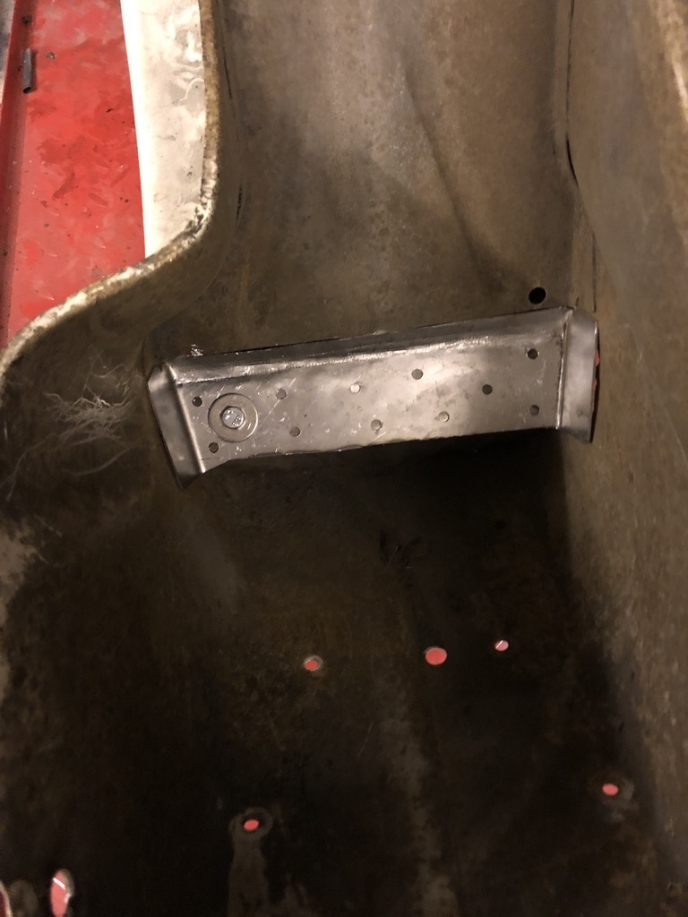

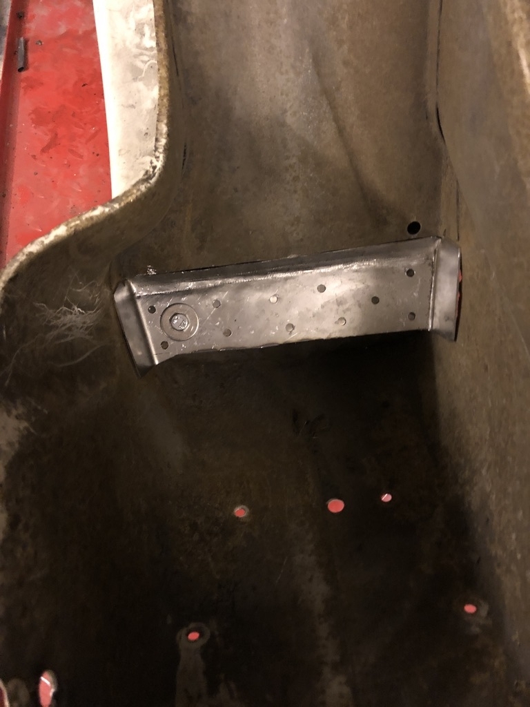

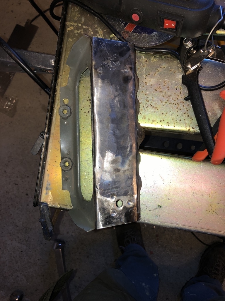

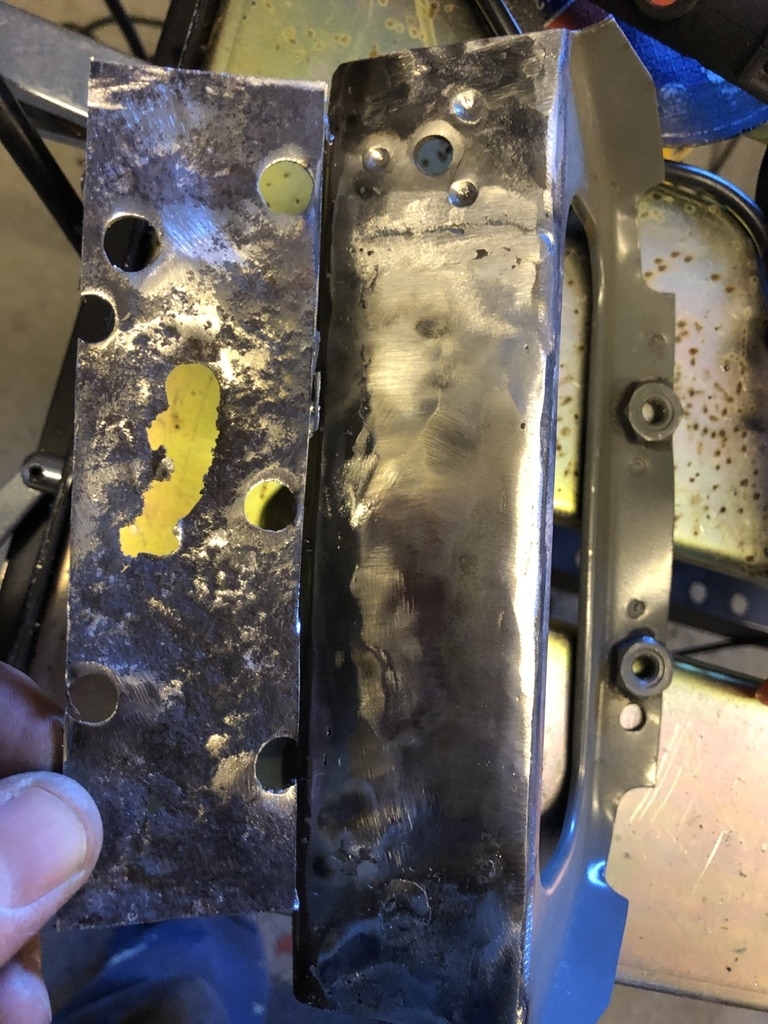

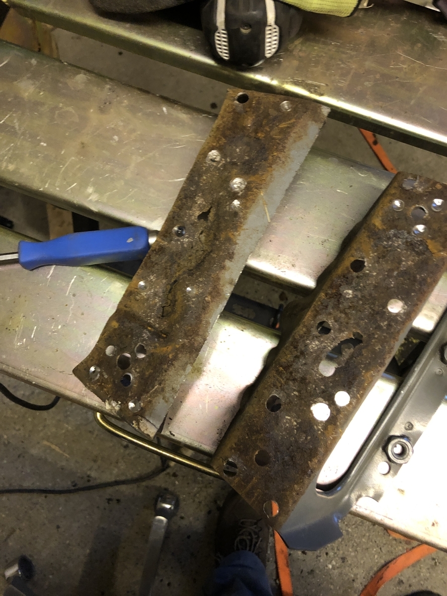

    Habe mich heute noch ein bisschen mit der Stoßdämpferaufnahme beschäftigt.
    Erst mal die Schweißpunkte zwischen den beiden Blechen aufgebohrt, dann den Lochfraß getrennt.
    Aus dem Kasten dann das marode Blech ausgesägt. Ein entsprechendes Ersatzblech in 1,5 mm Stärke ausgeflext, eingepunktet, noch 4 Löcher vom Schweißpunktbohren zugeschweisst und dann verschliffen.
    Der Kasten liess sich dann über die Schrauben vom Tank und der Sitzbankverriegelung provisorisch fixieren. Das Metall liegt da trotz meiner Schweißarbeiten noch an den ehemaligen Schweißpunkten bündig an und kann dann bald eingeschweißt werden.
    Das Verstärkungsblech im Radhaus hab ich auch komplett neu ausgeschnitten, das alte war zu sehr zerfressen. Das alte Blech ließ sich aber, nachdem ich es plattgekloppt hab, noch gut zum abzeichnen nehmen.
    Wenn ich seitlich am Rahmen nun noch ein neues Blech eingesetzt hab muss das Verstärkungsblech im Radhaus noch seitlich etwas geformt werden, aber sonst legt es sich schon mal recht gut an.
