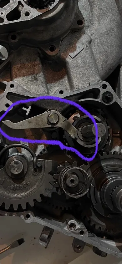

Hallo zusammen, ich brauche eure Hilfe
Was ist des für ein Hebel? Was macht der? Finde Nix und hab beim zerlegen kein Bild gemacht 🫣 hab ich den überhaupt richtig rum montiert?
Moin.
Ist für den Kickstarter Mechanismus und ist so falsch eingebaut
Hast n Bild wie es richtig eingebaut wird?
Im Moment nicht. Aber in alten Beträgen sind glaube Bilder.
Kam bzw kommt öfter vor mit dem Einbau.
Gruß Mario
Der linke Hebelarm muss unter den Nippel am Kickstarter.
Die rechte Seite wo es abgewinkelt ist muss auf dem Zahnkranz der Getriebeeingangswelle liegen.
Vielen Dank 🥰 so sieht es stimmiger aus 👍🏼 denk mir beim schrauben die ganze zeit was haben die sich nur dabei gedacht 🫣
