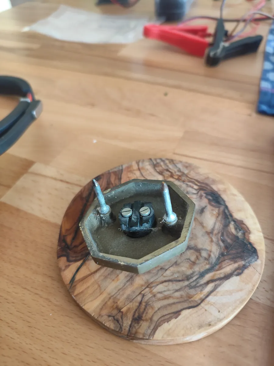

  • So, heute bin ich endlich dazu gekommen den Klingelknopf zu demontiern, und da wollte ich Euch doch noch berichten, wie er tatsächlich befestigt war.
    Die Antwort: Er war genagelt oder gesteckt, je nachdem wie man es nennen möchte.
    2 Bohrlöcher mit Dübeln und da war das Teil einfach reingesteckt. Hielt aber richtig gut. Ich bin zuerst mit dem Cutter zwischen Stein und klingelknopf gegangen. Irgendwann war so viel Luft, dass ich mit dem Schraubenzieher den Schalter weghebeln konnte.
    Edit sagt dass ein Bild nett wäre :-3

  • Diese Befestigungsart ist nicht selten, die einfachen Hausnummern werden auch so befestigt. So kann man mit einem Spreizdübel und einem Schraubnagel eine unsichtbare Befestigung realisieren. Zudem gehen die Hersteller dieser Teile davon aus, dass eine solche Entscheidung nicht mehrfach geändert wird.
    Gruß Jürgen
    Jepp.
    Hab ich zuletzt im Herbst bei Verwandten noch so montiert, ist also auch aktuell.
    War was modernes
