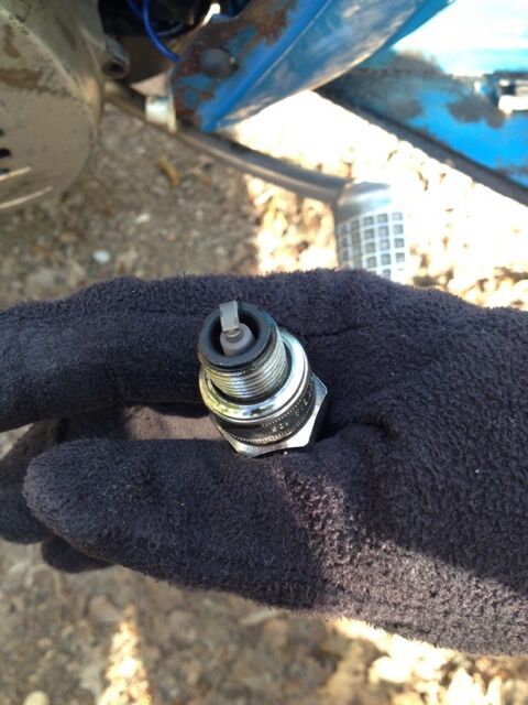

    Was sagt das genau? Vllt auch zu heiß?
    Ist nicht nur oben "weiss" sondern bis bis innen rein auch..
    Is ne bosch w3ac, das kälteste was es gibt oder? Gibts bessere von ngk?
