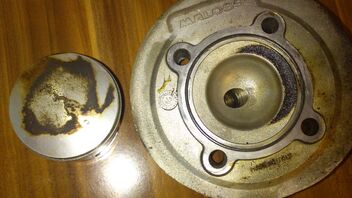

    ist es normal dass der Kopf nach über 2000km so sauber ist?? kenn ich anders

    Dann bist Du ein absolutes "Abstimm-genie" oder ohne Öl gefahren :P , wobei 2000km jetzt nich sooo viel sind

    Das ist echt verdammt sauber. Hab hier ne PK50s die ist ansich noch keinen Kilometer gelaufen, nur immer im Stand zum Testen und da ist der Kopf auch schon schwarz. Läuft aber eh immer zu Fett

    Der Kopf schaut schon Mager aus..glück gehabt^^

    Si24 Vergaser, 130!er HD, offener Filter+ Originalfilter (unbearbeitet)
    Getrenntschmierung +immer etwas extra in Tank, weil ich der Pumpe nicht traue
    Letzten Sommer nach Italien und zurück mit teilweise 140Km/h (Lussotacho auf 6uhr!) -beim zurückfahren nach Deutschland hatte ich dann einen Klemmer, weil ich immer halbgas fahren musste wegem Verkehr und deshalb das Ding vermutlich thermisch überlastet habe... HP4 Lüra kommt erschwerend hinzu bei 30°C Außentemp X/
    Jetzt kommt das Ölgeraffel mitsammt Si raus und ein OKO28 rein

    Würde ein abgedrehtes Ele-Lüra empfehlen..
    Teillast ist auf Dauer eh nicht soo toll.. besser Wechsel.. Landstrasse und Kurven :D
    hast Du im Rahmentunnel die Plastikabdeckung entfernt gehabt?
    Mag der 24er nicht.. (wieder rein)
    Getrenntschmierung RAUS :thumbup:
    normal sollte das halten..

    Zitat von old N°7
    hast du im rahmentunnel die plastikabdeckung entfernt gehabt?
    mag der 24er nicht.. (wieder rein)
    schnelle frage was sind die folgen wen sie nicht drinne ist unw war die bei den alt modellen auch verbaut.

    ja, war bei den alt Modellen auch drin..
    Gestern mit jemenden drüber gesprochen, der die selben erfahrungen gemacht hat... seit 20ig jahren..
    vermehrt tritt bei 24ern, bei 20igern weniger, probleme auf ohne dem Deckel..
    Fängt beim Einstellen ein und geht über den Fahrbetrieb raus, da Luft von der Kaskade
    anscheinend was in den ungleich bringt, und aufhört, wenn der Deckel drin ist..
    haben sich wohl tatsächlich was gedacht dabei...
