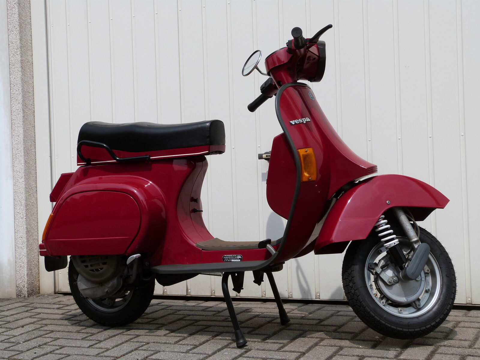

Meine pk50xl BJ. 86 ca. 12000 km.
Vor über 30 Jahren bin ich V50 Special,
erst 6V mit Ochsenaugen und dann mit
abgesetzten Blinkern gefahren.
Und jetzt hat es mich wieder gepackt........
