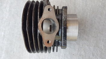

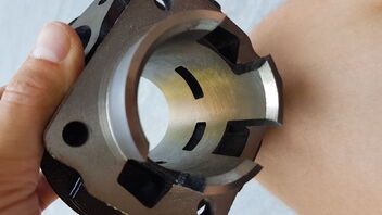

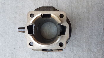

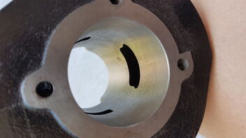

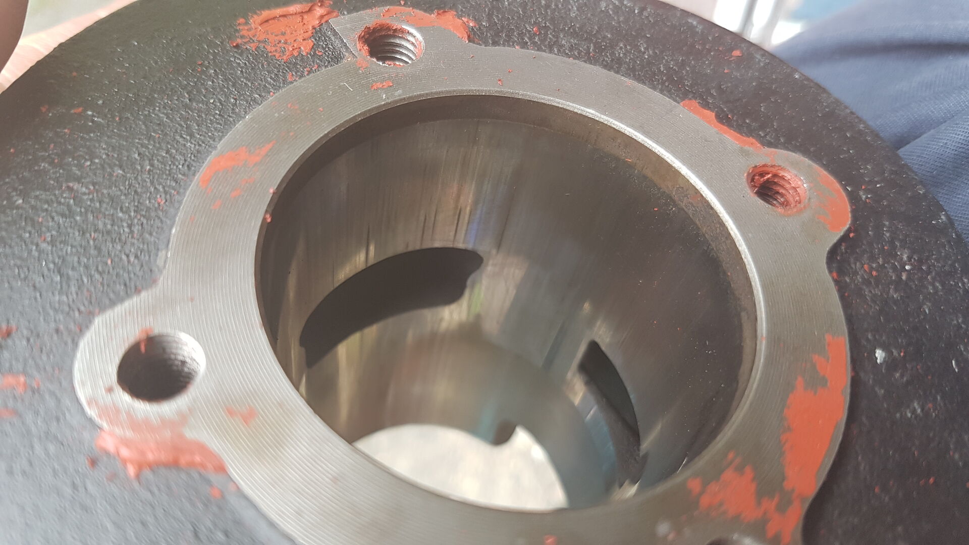

    Moin,
    hab gerade von SIP den 75ccm D.R. angepasst für die V50 1. Serie bekommen.
    Bin mir nicht ganz sicher ob des 140 Euro Ding okay ist (vgl. Bilder).

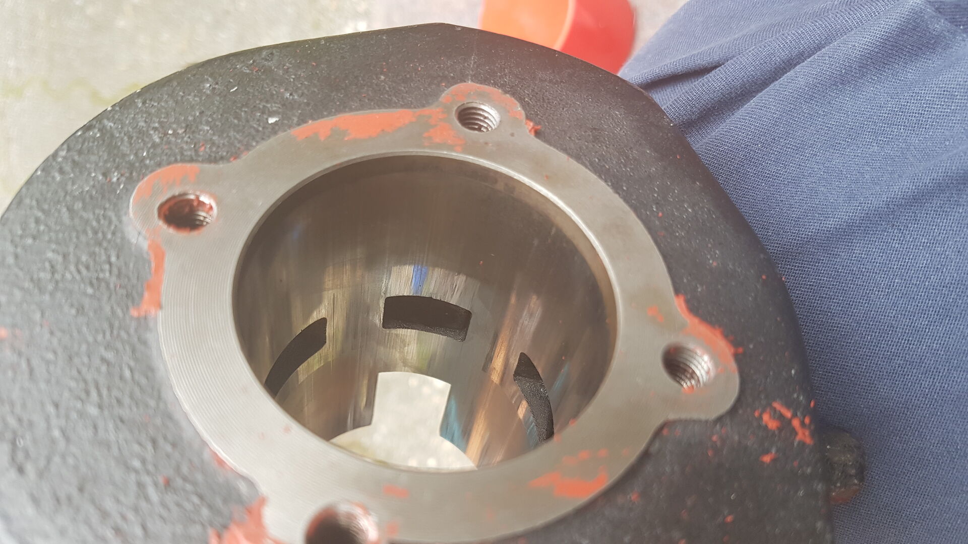

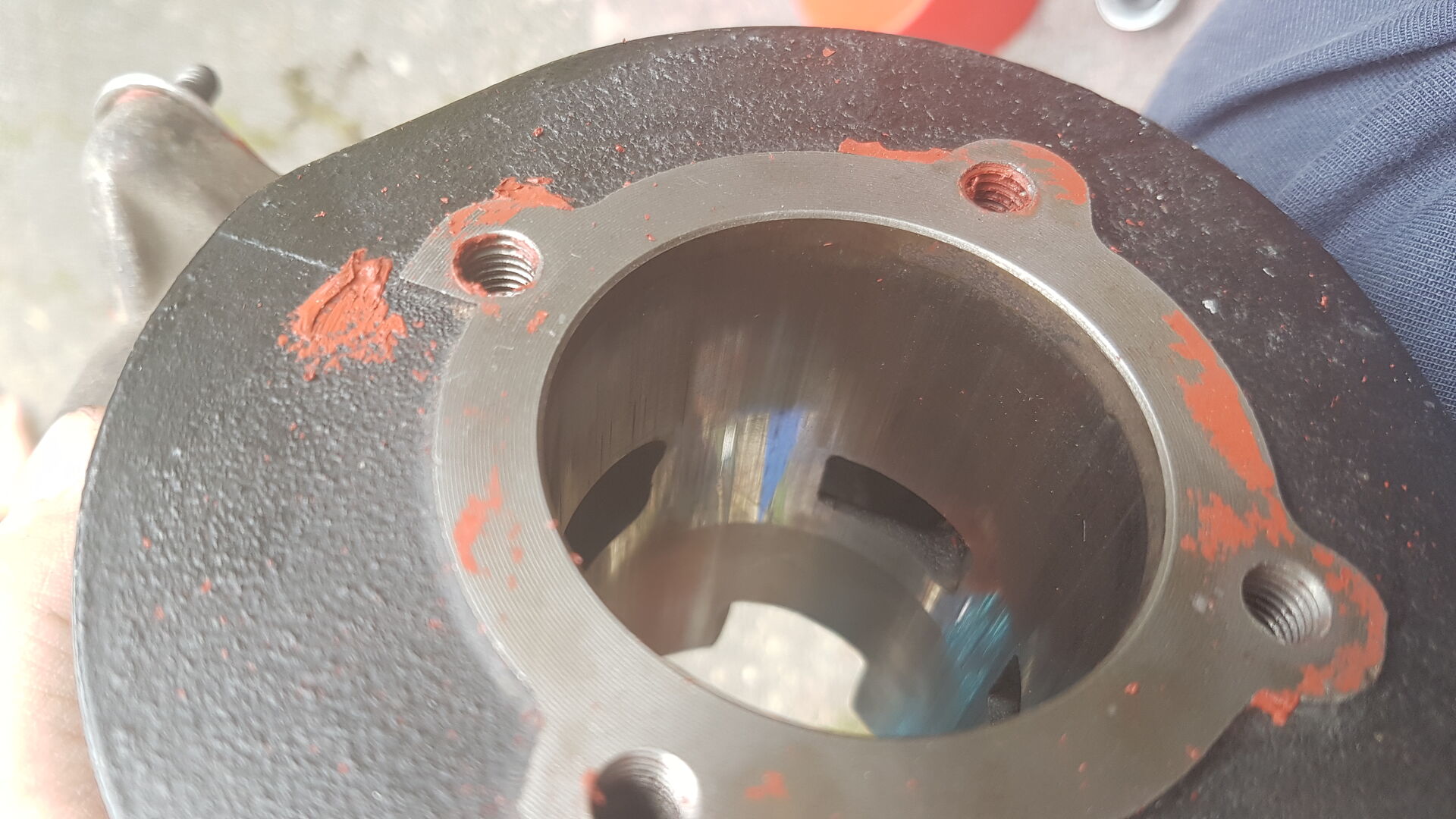

    Nachdem der nach 500km so aussieht würd ich fast sagen, dass Metall abgebrochen ist. Wie kann ich den Kurbelwellenraum säubern, ohne den Motor zu spalten? Motor ausbauen, in eine Wanne legen und mitm Schlauch den Raum ausspühlen? Geht das.
    Und ich hab schon mehrere Leute von früheren Wohnsitzen etc. gefragt, die dasselbe Modell fahren und meinten, Benzin müsste ja trotzdem noch ankommen.
    Mittlerweile ist das Fazit, dass es entweder am Vergaser oder Zylinder liegt. Den Zylinder könnte man ja ausschleifen, dazu müsste man aber erstmal wissen wie es dazu kam, dass er so aussieht, sonst ist ja alles zwecklos :D
