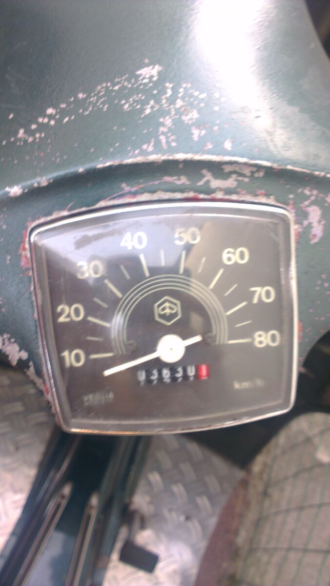

Der Tacho passt so auch?

Tacho: sitzt so richtig?

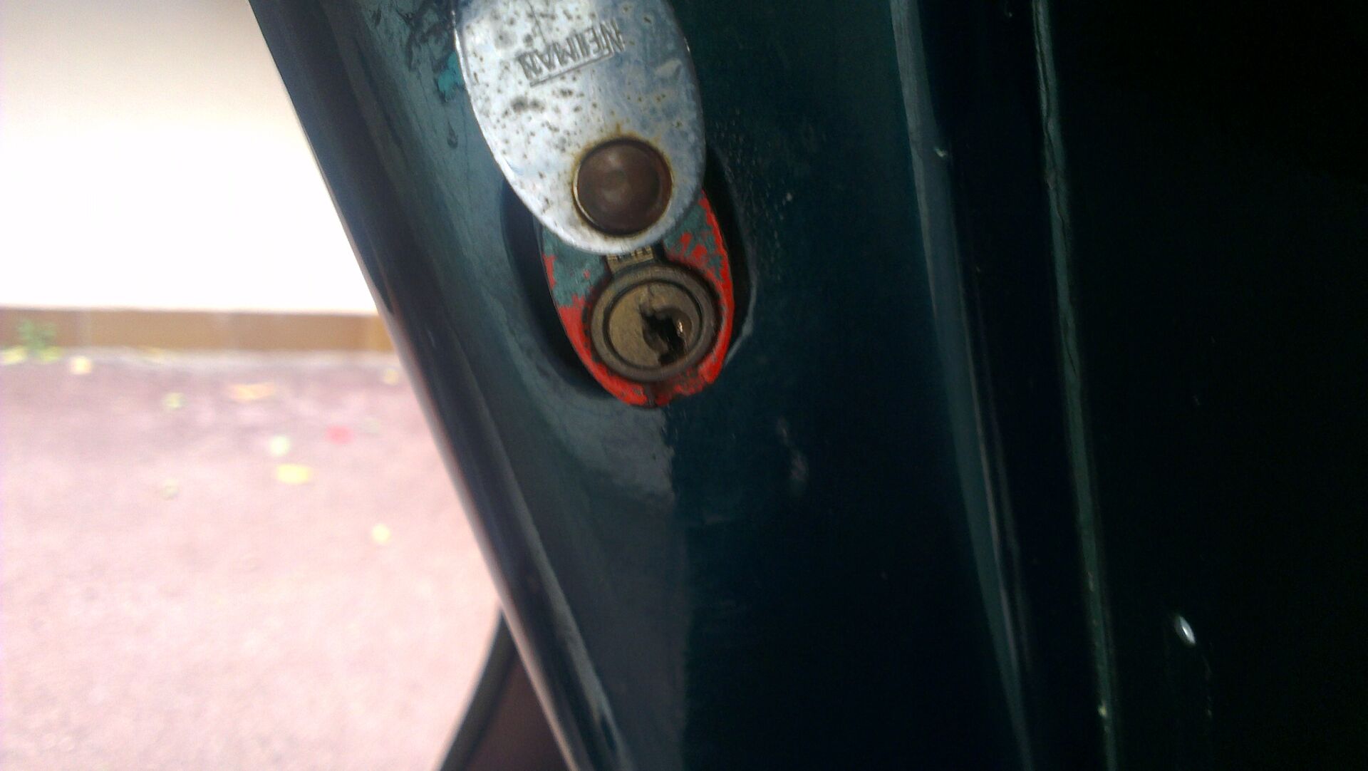

Lenkschloss: Abdeckung abhebeln, mit 5mm Bohrer aufbohren Schlitzschraibenzieher rein und das Zeug raushebeln?

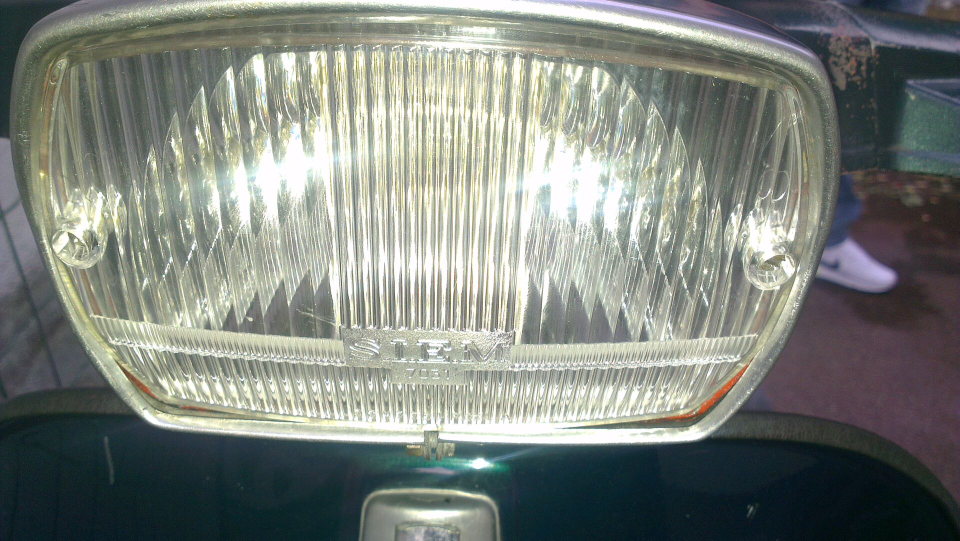

Scheinwerfer: Ist das normal dass der Scheinwerferring unten nicht richtig sitzt?

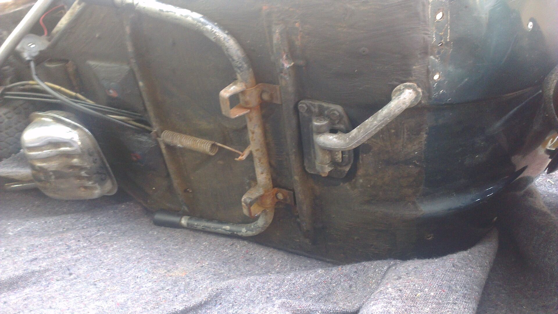

Unterboden: Kann ich die hässlichen Riffelbleche bedenkenlos wegmachen oder würdet ihr das bei dem Unterboden nicht empfehlen?

Abend Männer! Wie bekomme ich bei meiner v50 Spezial den Tacho wieder richtig in die dafür vorgesehene Öffnung? Irgendwie will der Chromring nicht so richtig und geht dann vom Tacho an sich ab wenn ich ihn versuche da rein zu bringen. Jemand nen Tipp?

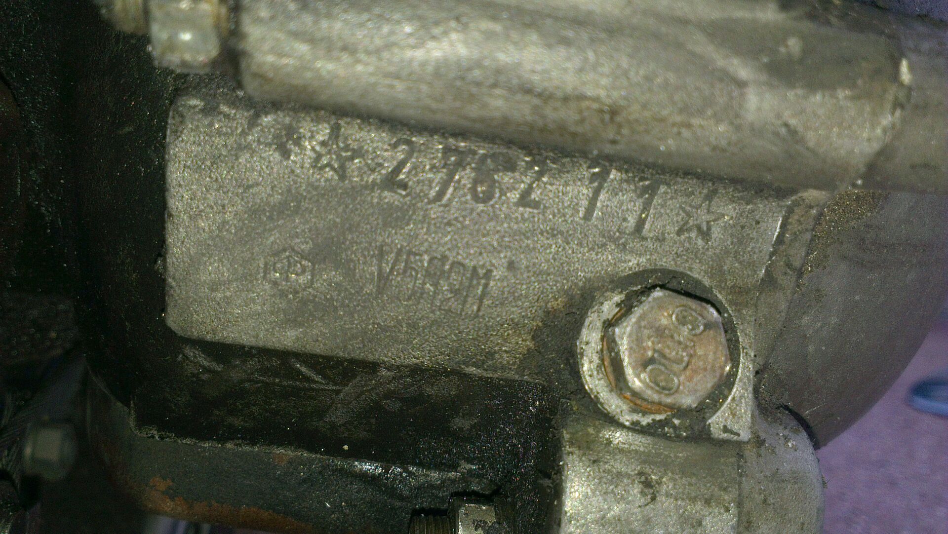

Habe den Präfix gefunden. Was sagt mir das jetzt? Wenn ich die Nr google findet er nichts?

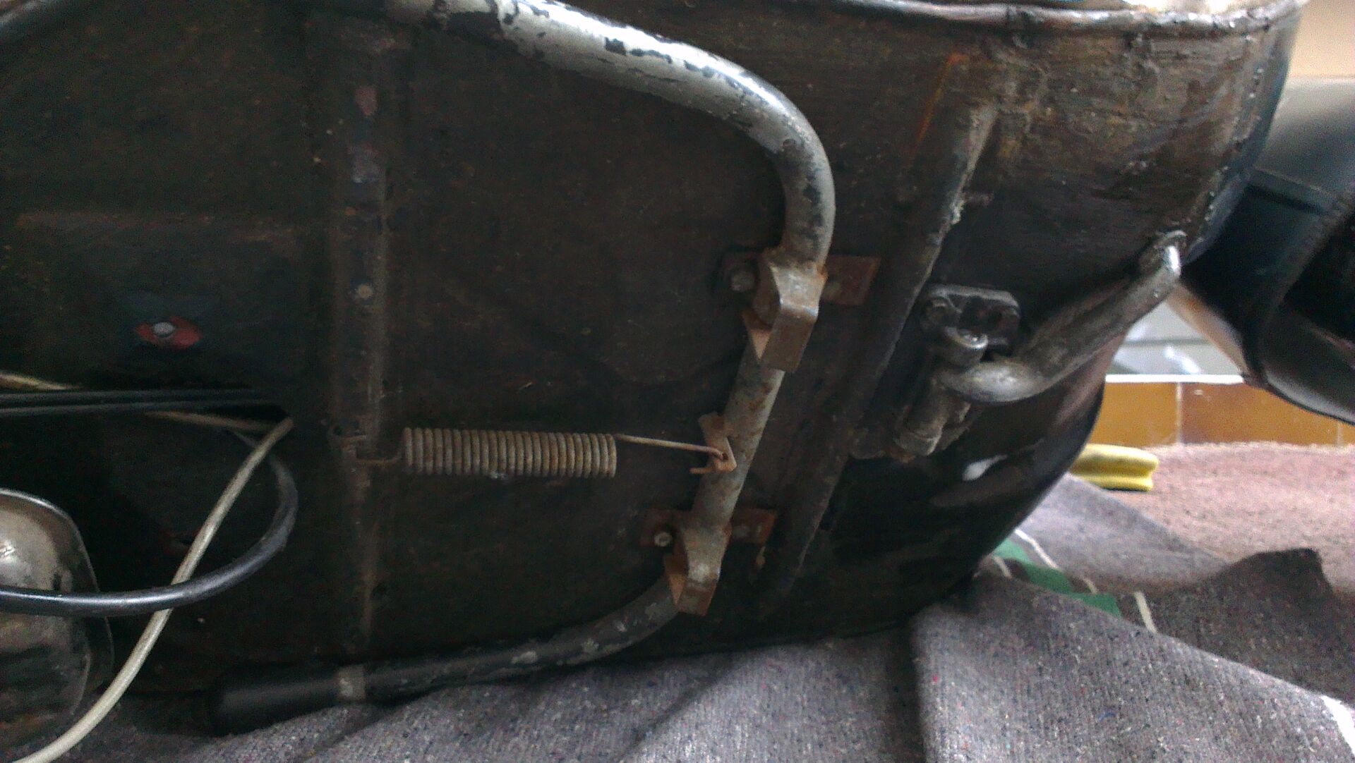

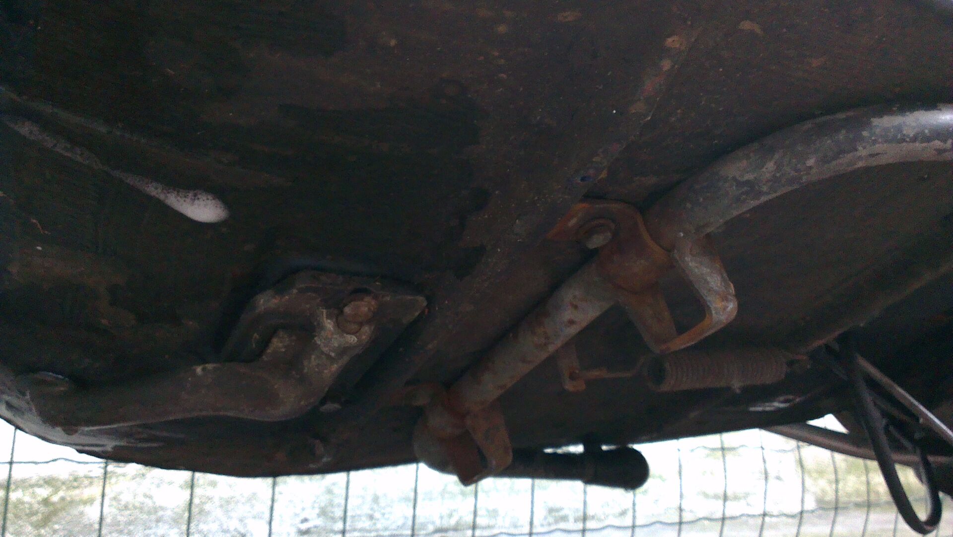

Habe noch 2Bilder vom Unterboden gemacht. der Vorbesitzer oder dessen Vorgänger hat ein sehr "schönes" Riffelblech draufgenietet. Finde ich meeega hässlich.
Kann ich das bei der Substanz abmachen oder lieber drauf lassen?
Sofern ihr mehr Bilder braucht einfach bescheid geben. Habe den Unterboden noch nicht geputzt, wollte ich morgen tun.

EDIT: Habe nun V5A2M gegoogelt. Ist wohl ein 3 Gang Motor. Ist das jetzt irgendwie zwingend schlechter?

Den Motorpräfix werde ich heute Abend mal suchen.
Grüße
habe gerade die Bilder aktualisiert.
Motorpräfix sehe ich wo? Muss ich morgen nach der Arbeit mal nachschauen. Am Lenker stehen 4 dran.

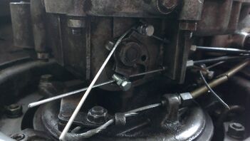

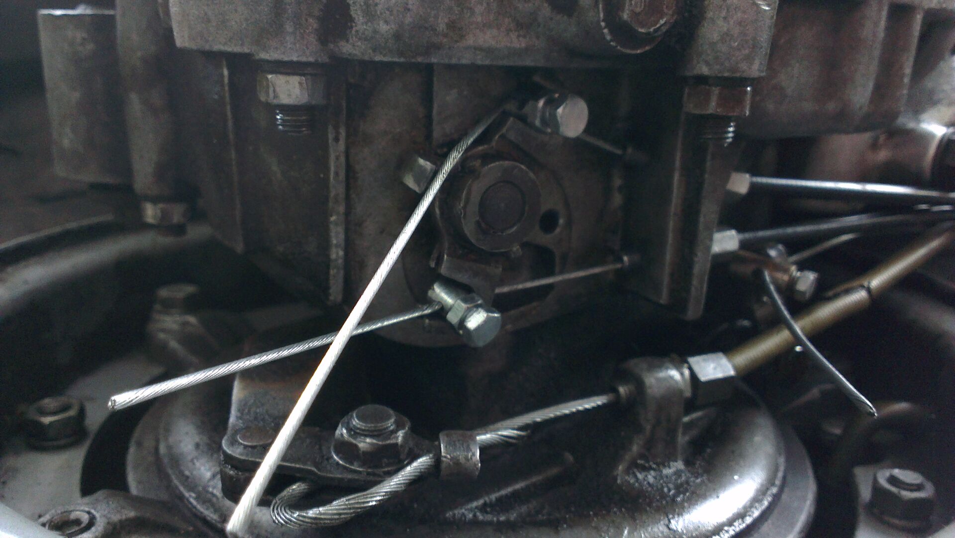

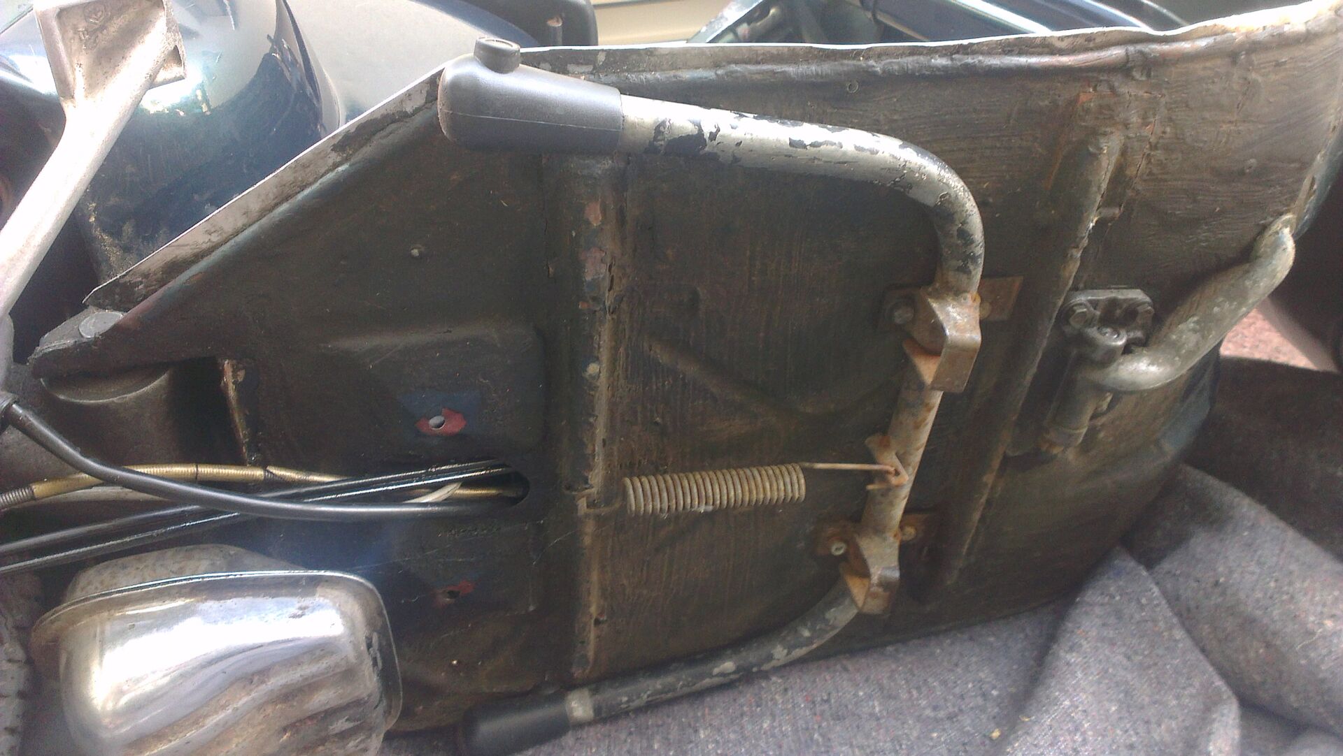

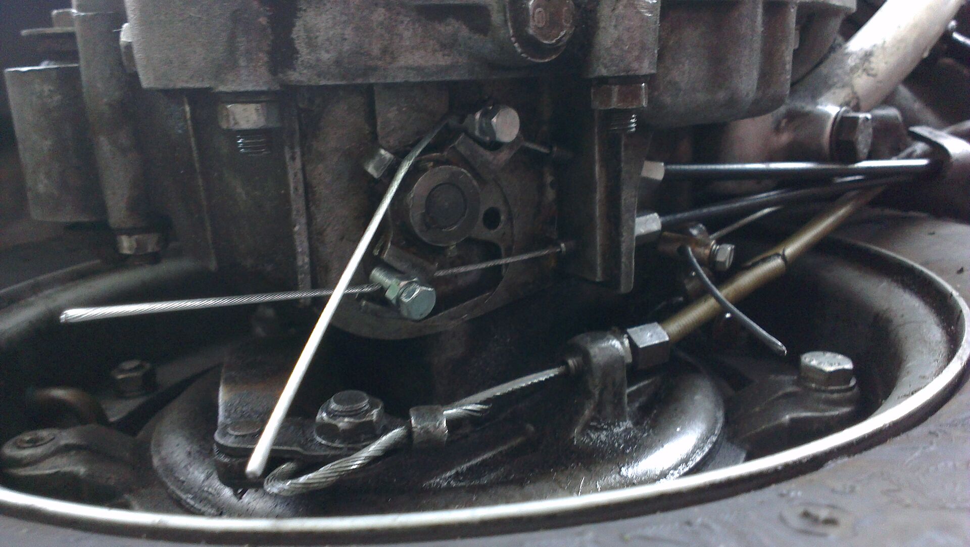

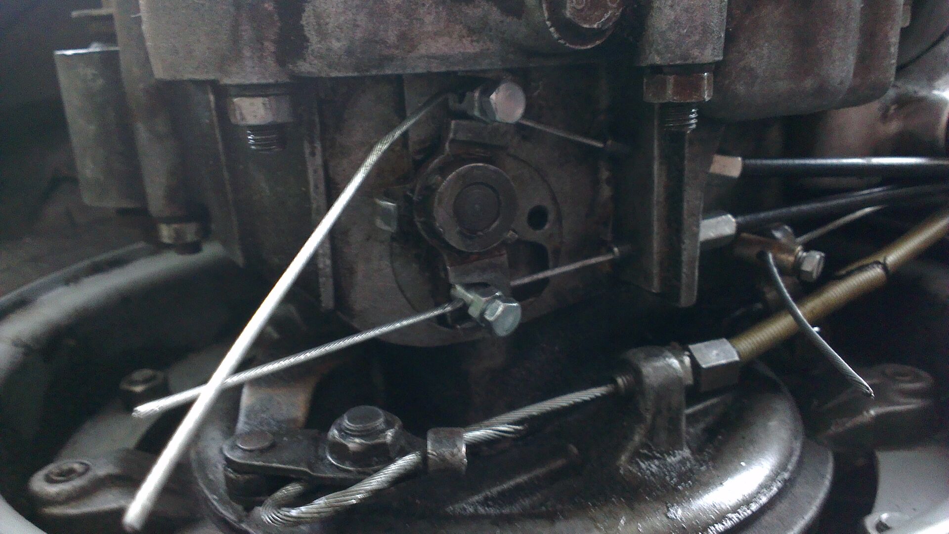

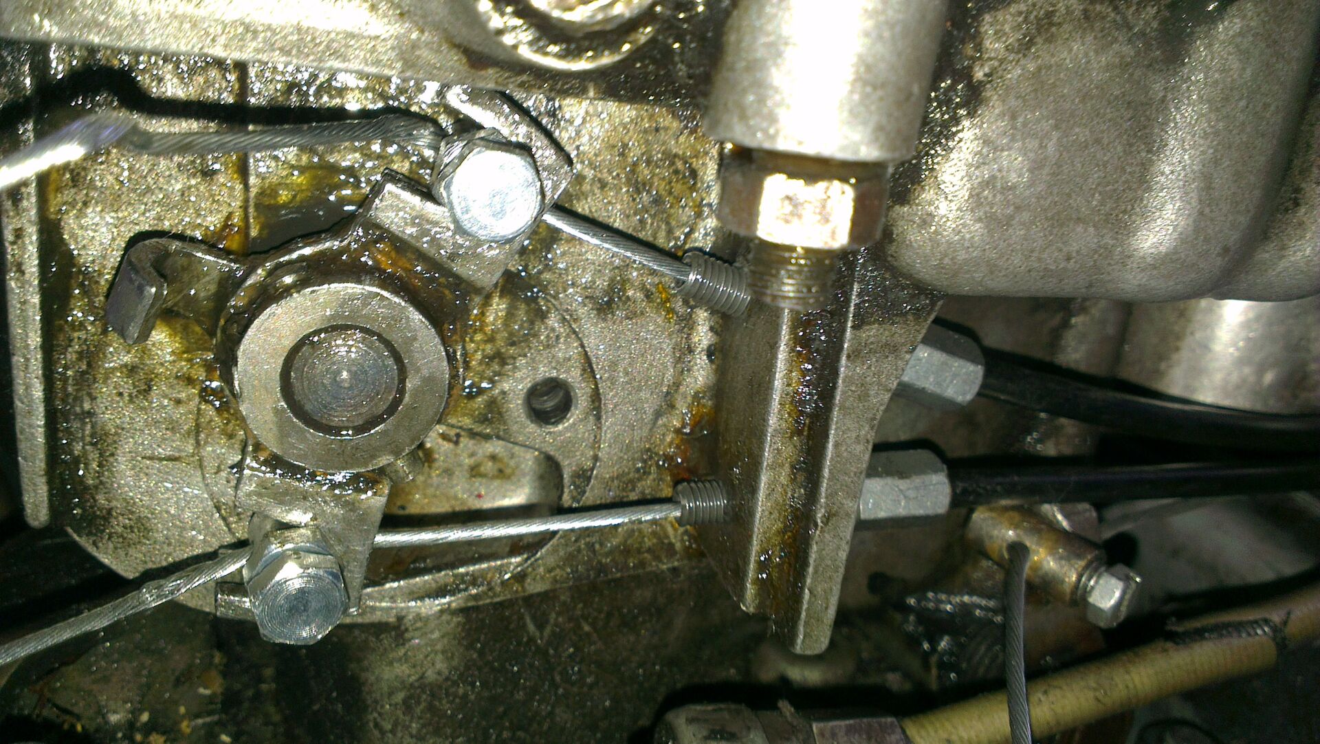

Ich glaube ich habe was falsch gemacht, da ich den 4. Gang nicht reinbekomme? Kann drehen am Schaltgriff wie ich will. Hab auch unten versucht durchzuschalten, scheint mir nach 3 Schluss zu sein, habe mal jeweils ein Bild gemacht.
Könnte sich ein Profi die Bilder bitte mal anschauen?

Habe den Tacho wieder eingesetzt, dabei hat sich das Tachoglas samt Dichtung vom Tacho gelöst. Jemand einen Tipp wie ich das am dümmsten wieder hinbekomme?
Andere Frage: Wie genau geht denn so ein Vespa Tacho ca? Damit ich das weiss und evtl auch mit den Gängen irgendwie abschätzen könnte??
Viele fragende Grüße,
Sasch
so nun heute ein kleiner Erfolg. Ich konnte die Straße hoch und runter fahren und auch hoch und runter schalten! Lag wohl echt an den Zughüllen?!
Werde morgen das Kennzeichen hinschrauben und mal eine Runde drehen.
Kurze Frage zum Tacho. Hatte unten das Ding angelockert um den Tacho oben rauszuziehen.
Schieb ich das jetzt einfach wieder rein und es sollte funktionieren? Der Tacho hat immer ein bisschen "Zug" drauf, also einfach wieder rein und unten festziehen?

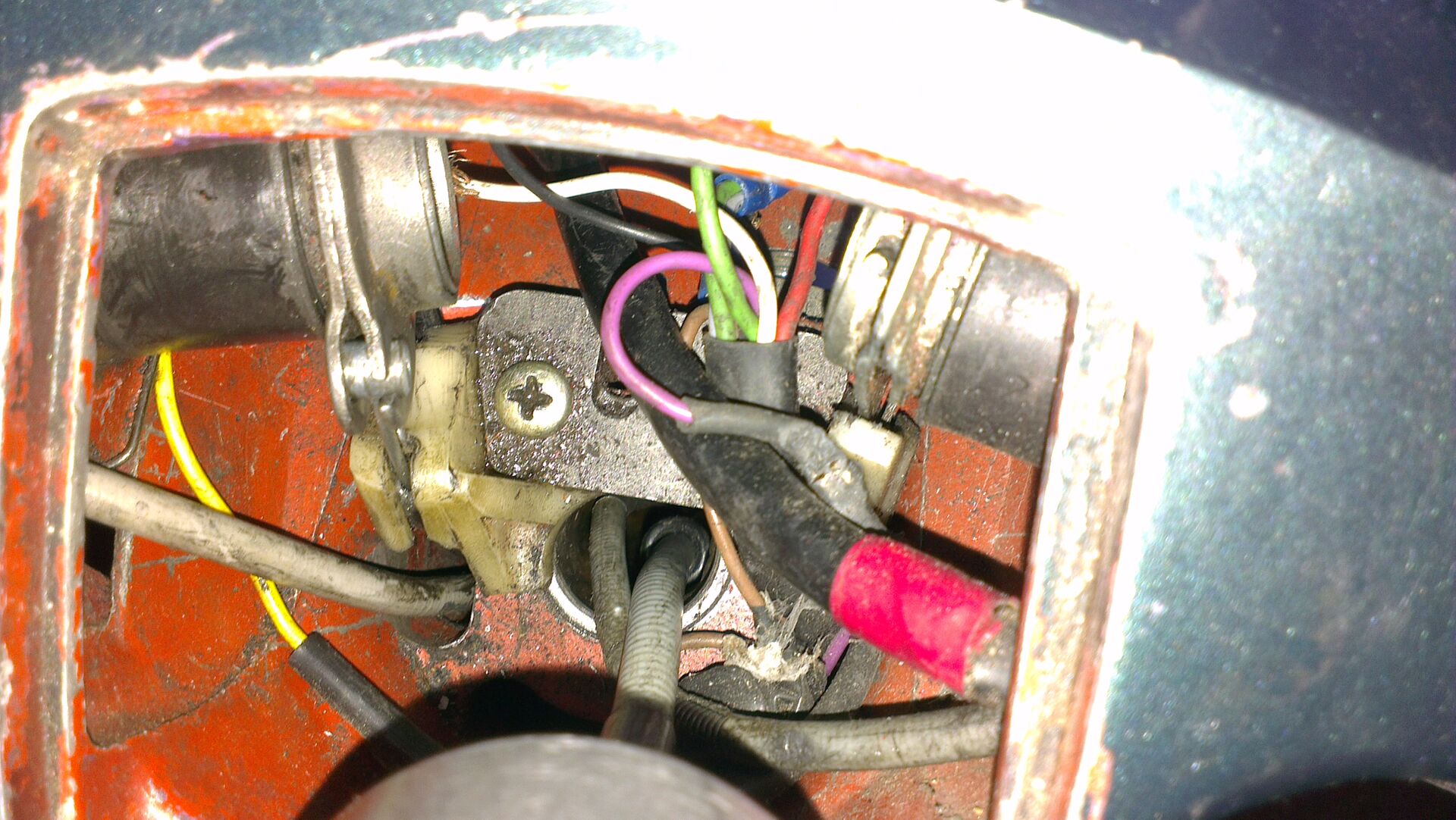

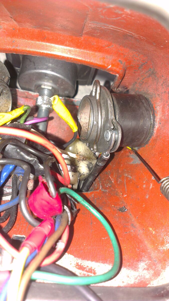

Hab auch ein kleines Elektrik Problem: Das Rücklicht leuchtet schön hell, habe dann den SIEM Frontscheinwerfer wieder angeschlossen und wenn ich das Licht auf "an" stelle wird es hinten auf einmal recht dunkel und vorne ist es auch nicht wirklich hell. Wenn ich dann auf "aus" stelle, wird es am Rücklicht wieder hell und vorne geht das Licht aus.
Jemand ne Idee? Bzw. werde jetzt erstmal die Suche hier benutzen ![]()

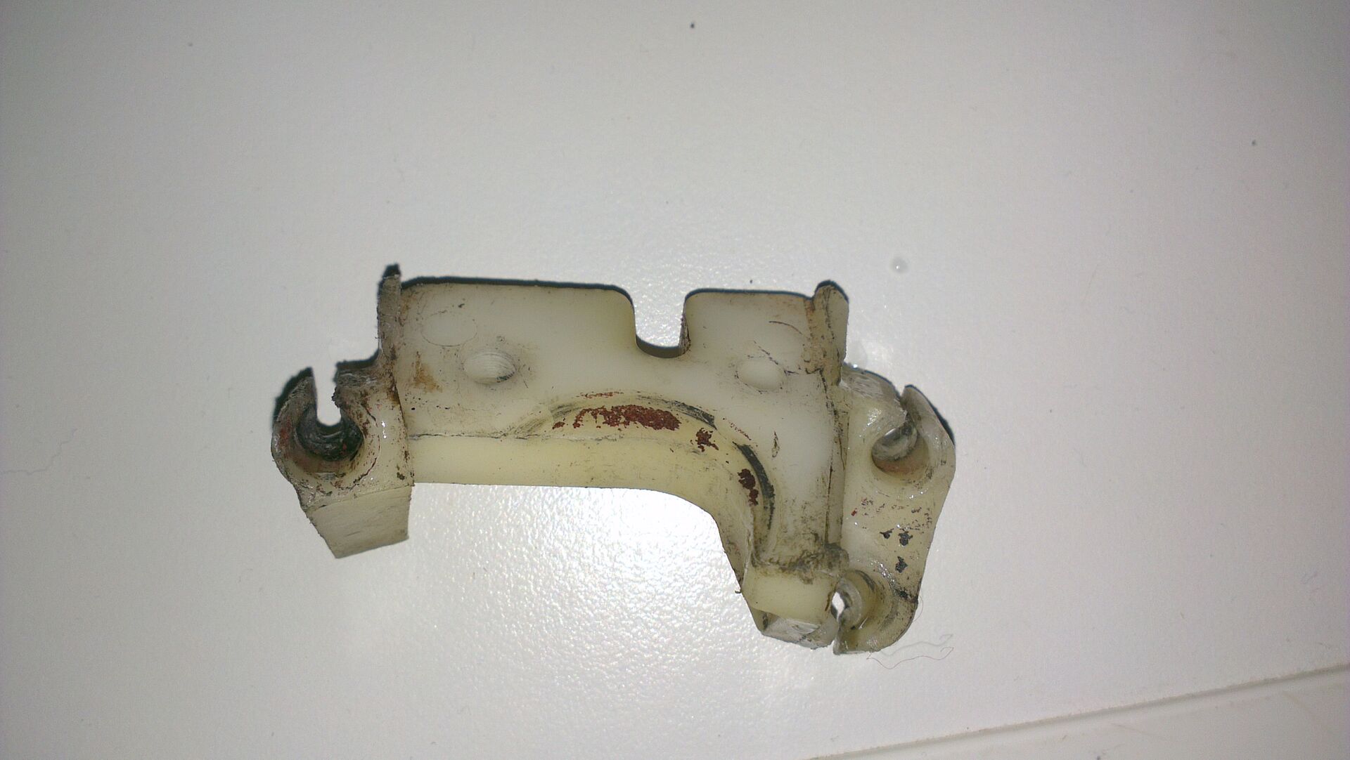

Die Ankerplatte aus rassmos link hab ich gekauft und eingebaut, die
scheint mir ein bisschen breiter als die originale habe beide leider
nicht vorher vermessen. Habe ein Bild der alten Ankerplatte gemacht, das Ding scheint mir soweit noch in Ordnung.
Habe nun die Ankerplatte getauscht konnte diese allerdings nicht richtig einpassen, da ist vorne etwas dran das bei der alten Platte nicht dran ist, daher kann ich sie nicht komplett anziehen. Werde morgen evtl. noch versuchen die Ankerplatte richtig einzusetzen so dass ich sicher gehen kann dass es nicht an dieser liegt.

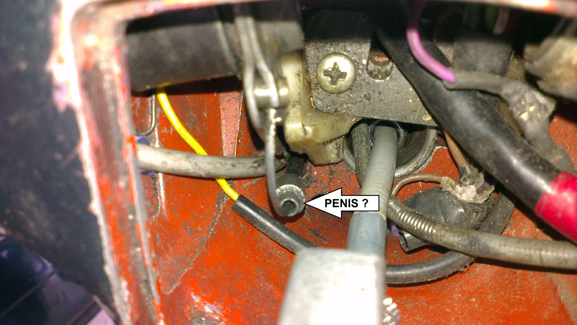

Edit: müssten evtl. die "Penise" wieder drauf? sehe nämlich hier dass da auch so ein Penis drauf ist, welchen ich jetzt ja entfernt hatte...

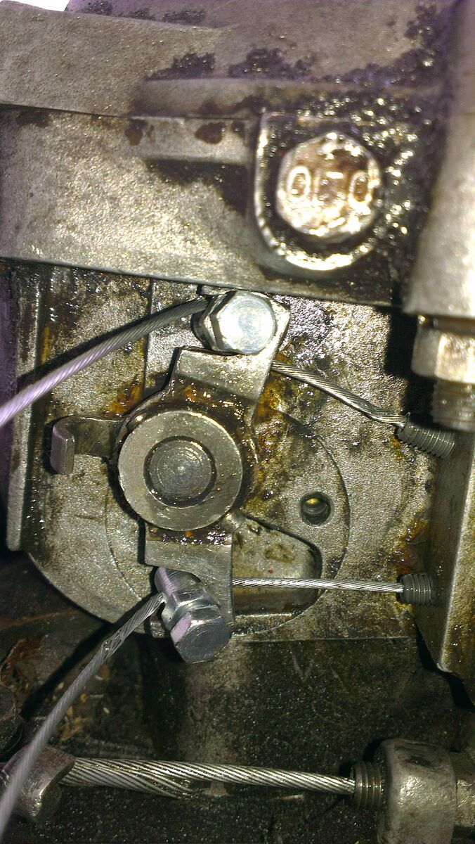

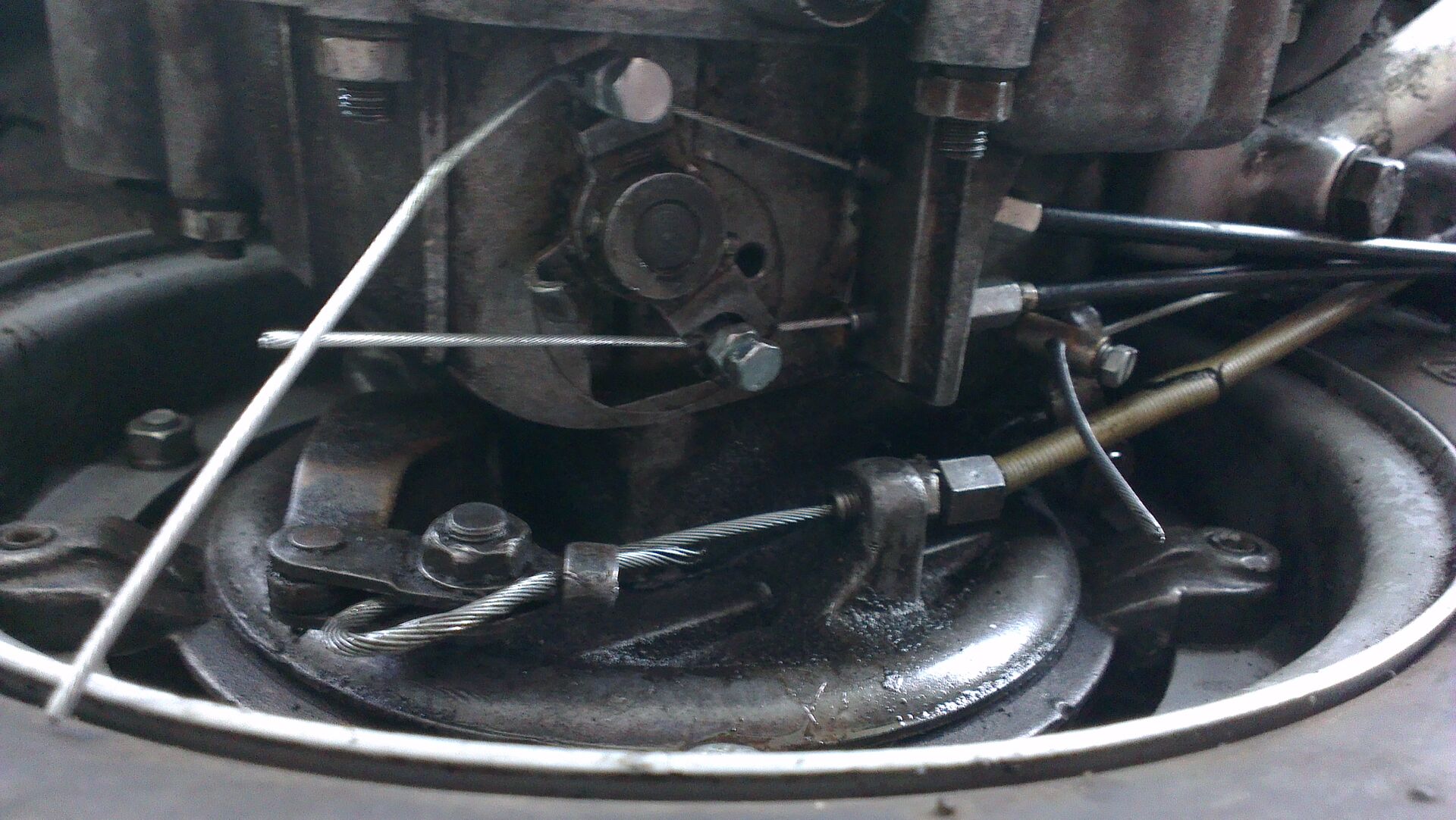

Konnte einmal schalten, siehe erstes Bild, alerdings nicht mehr zurück (kein Widerstand vorhanden).
Bild2 ist aber schon der Leerlauf oder?
So langsam zweifel ich an mir

Dh ich brauche eine neue Halterung? Wie heisst denn das Teil damit ich es gleich bestellen kann...

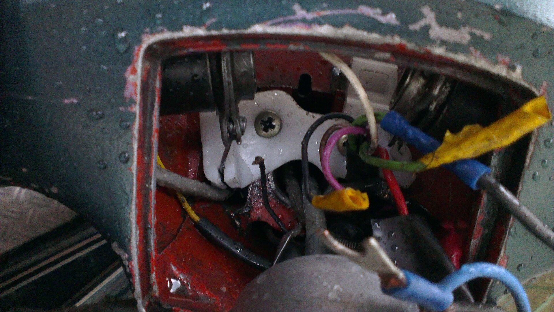

Bin mal noch schnell runter und hab Fotos gemacht.

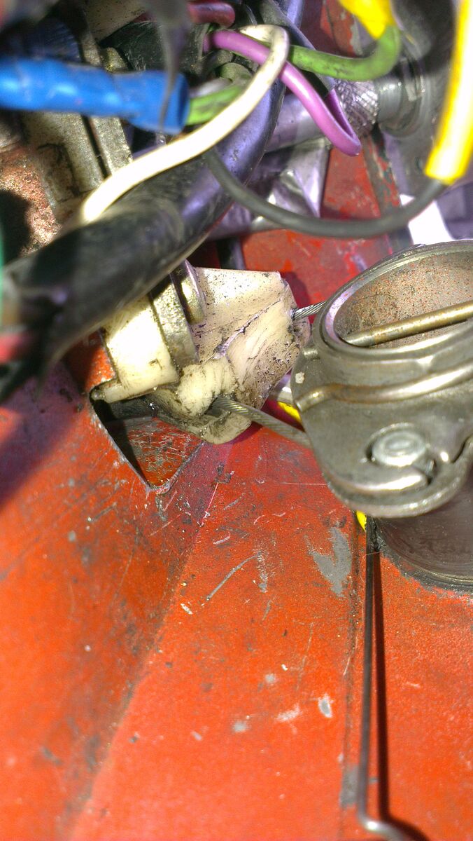

Die Hülle Richtung Scheinwerfer lässt sich nicht weiter "runter" schieben, klemmt oder ist ein Zug drauf, weiss nicht wie ich es beschreiben soll.

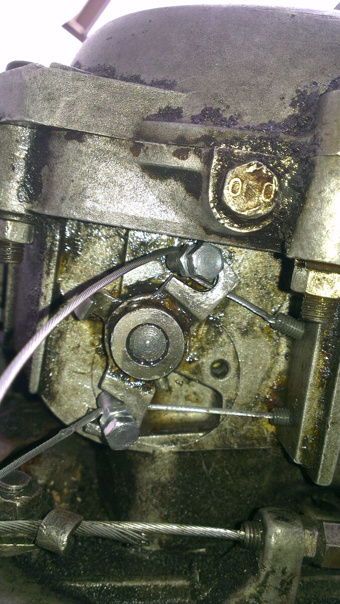

So, nun bin ich auch nicht wirklich weiter gekommen. Konnte vorhin einmal in den 2. schalten und das wars, geht auch "recht schwer" meiner Meinung nach.
Jetzt kann ich nicht zurück in den Leerlauf schalten bzw. hoch in den 1. schalten.
Der Griff dreht in die Richtung nach oben so wie vorher schon.
Allerdings muss ich dazu auch sagen dass die Züge vorher auch schon nicht gerissen waren, da war dann aber in beide Richtungen kein Widerstand spürbar.
Ich dachte jetzt es liegt an den Penisen und habe die entfernt und 2neue Züge reingezogen.
Zusammenfassend:
Einmal in den 2. schalten ging, in den 1. bzw. wieder in Leerlauf nicht, war auch kein Widerstand spürbar.
Hab dann von Hand "unten" wieder in den Leerlauf geschalten.
Was hab ich denn falsch gemacht? So langsam ist mir das echt auch peinlich...

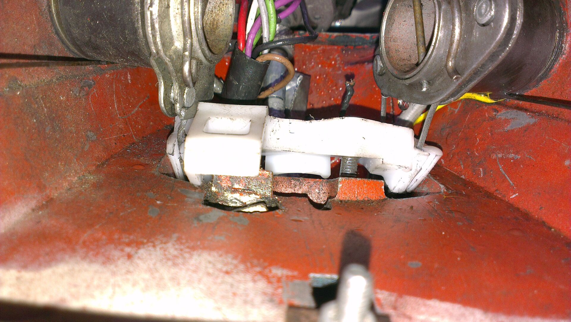

Edit: Bild angehängt. Was is hier falsch?

Habe nun die Penise entfernt und die neuen Züge drin, war echt easy. Konnte sie nun unten nur nicht mehr einhängen, da mich ein Platzregen ausm Konzept gebracht hat.
Wie kann bzw. sollte ich die Züge nun am Besten einhängen? Am Lenker in Leerlauf unten auch und dann beide unter Spannung versuchen einzuhängen? Bin alleine am Basteln...
Grüße
penis muss weg.
dh. ich zieh den zug komplett raus und versuche dann den Penis abzuziehen?
