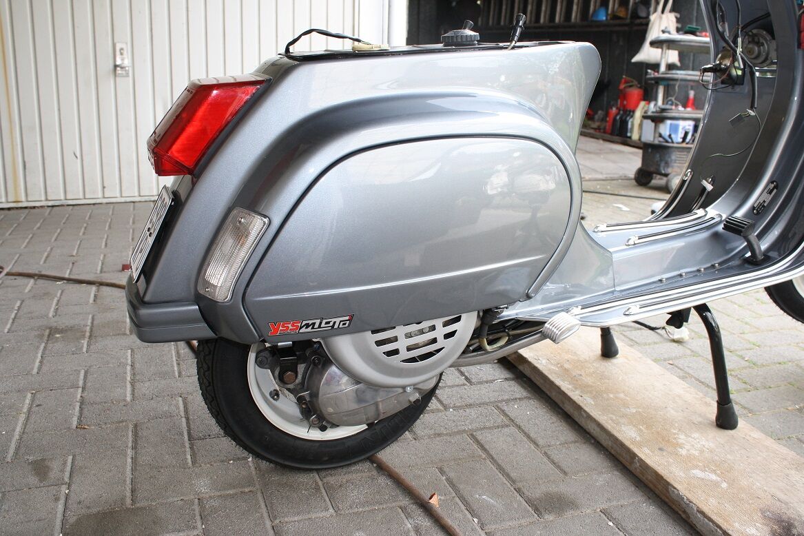

Gestern die erste Probefahrt auf dem Tank. Ich bin begeistert!!! Der Sound und die Kraft selbst bei leichtem Gasgeben ist echt super!!
Fertig!!!! HD hab ich die 88er und ND die 48er reingeschraubt. Zündung auf 18 Grad abgeblitzt. Mal sehen wie das Kerzenbild aussieht wenn der Motor verbaut ist.

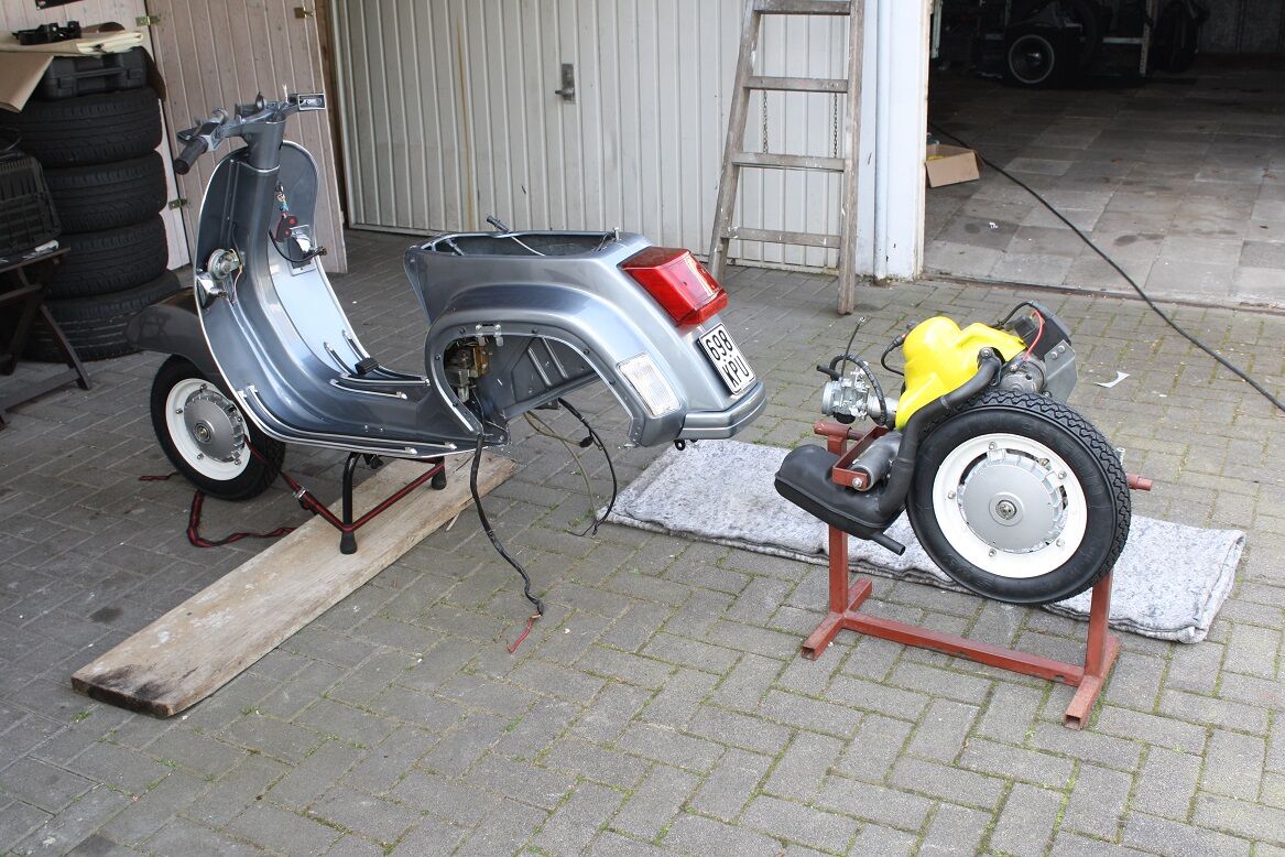

Heute hab ich den Motor komplett zusammengeschraubt und ihn angeschmissen.
Bin mal gespannt wie er in der Vespa läuft!!! -

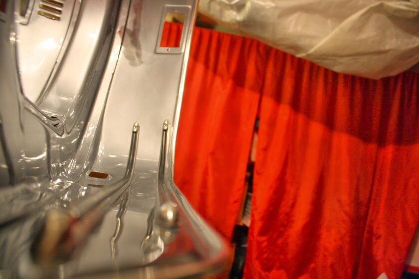

So, hat jetzt zwar drei Stunden gedauert, aber mit drei Schichten Klarlack sieht das Ganze jetzt so aus.
Ja genau, hab erst offen die Innenseite und die Innenkante an der Seitenbacke lackiert und dann zugeklappt.
Dann hab ich mit Basislack komplett die Seitendeckel in eins mit der Karosse lackiert, sonst hast du Unterschiede im Lackbild.
Das einzigste was dann noch fehlt, ist der Klarlack innen, das mache ich später wenn alles andere durchgehärtet ist.

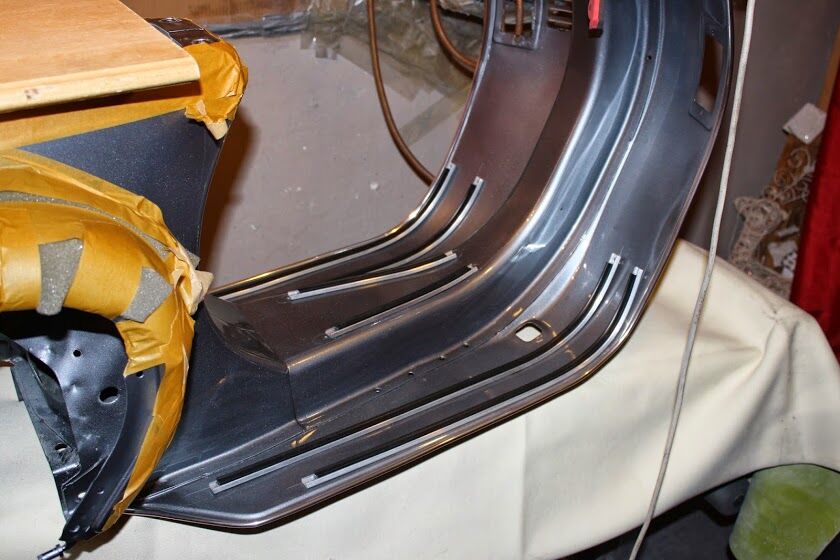

So, die Vorarbeiten sind abgeschlossen. Mein lieber Scholli, das war mehr Arbeit als ich dachte. Die Trittbretter vernünftig für Trittleisten vorbereiten und die ganzen anderen Schweissbeulen verschwinden zu lassen hat schon ne Menge Zeit gekostet.
Alles mit 1000er Nass bearbeitet, nächste Woche kommt der Lack drauf. -
