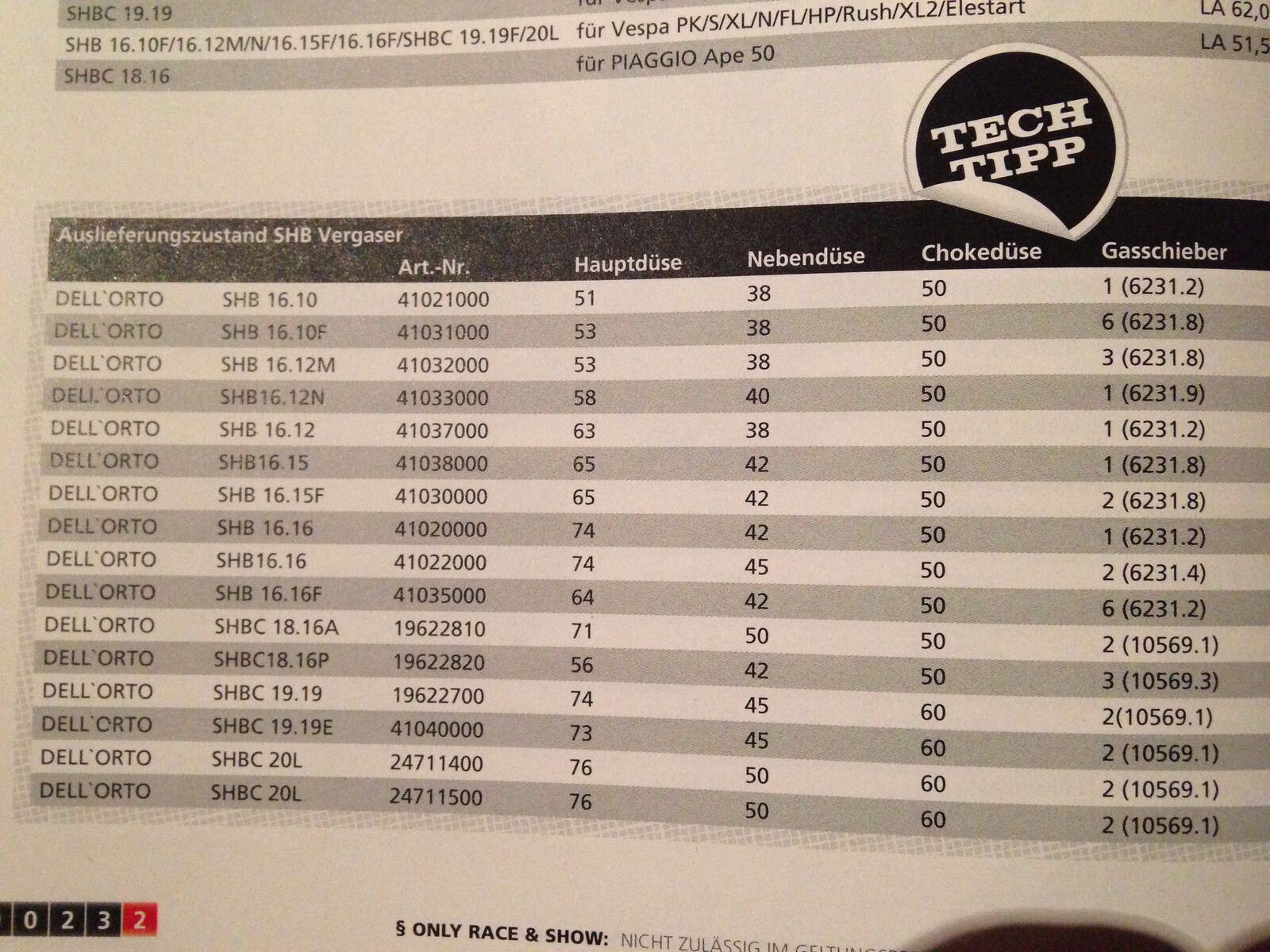

Jetzt geht es aber um die ND. Im Vergaser ist einekurze 45er ND verbaut. Welche soll ich da mitbestellen?

ND 50 Original drin
Im Datenblatt des Vergasers steht das es eine 45er ist?!

45 passt ganz gut aber du kannst dir ja die 48 und 50 kurz mitbestellen
ND 50 Original drin
original ist garantiert die 45er, hatte ich bei mir auch drin.
Jo stimmt hab mich geirrt , 45 ND ist Original drin !!!
Hatte da wohl den 20L im Kopf ... -
Auch im 20 L ist eine 45er drin...
Im übrigen sollte das mit einer 45er ND tadellos laufen.
