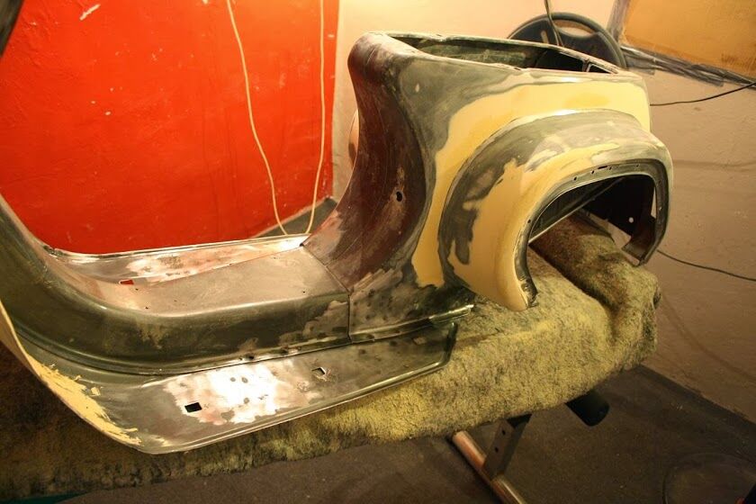

    Die Verarbeitung der Karosserie ist ja echt mies. Unterhalb der Sitzbank ist jeder einzelne Schweisspunkt zu sehen.
    Hab jeden einzelnen mit dem Karosseriehammer bearbeitet und verspachtelt.

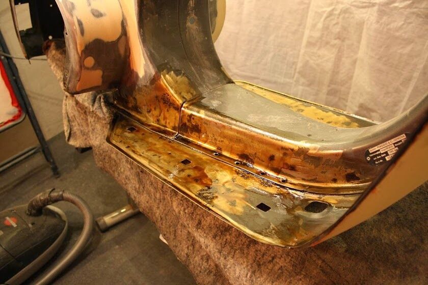

    Unter den Fussmatten hat sich wohl das Wasser Jahrelang gestaut und der Rost hat einiges angerichtet.
    Ich wähle die sanfte Variante, bürsten und mit Vertan umwandeln, siehe Bild.

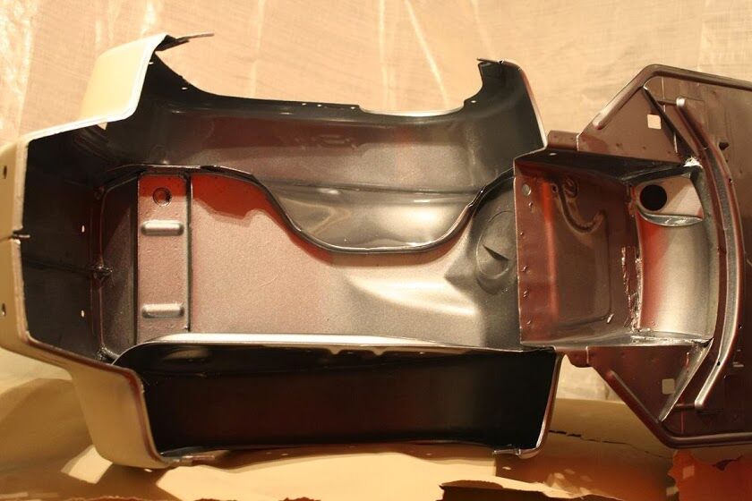

    Heute hab ich von unten lackiert. Hab mich für Achatgrau von Audi entschieden.

    So, die Vorarbeiten sind abgeschlossen. Mein lieber Scholli, das war mehr Arbeit als ich dachte. Die Trittbretter vernünftig für Trittleisten vorbereiten und die ganzen anderen Schweissbeulen verschwinden zu lassen hat schon ne Menge Zeit gekostet.
    Alles mit 1000er Nass bearbeitet, nächste Woche kommt der Lack drauf.

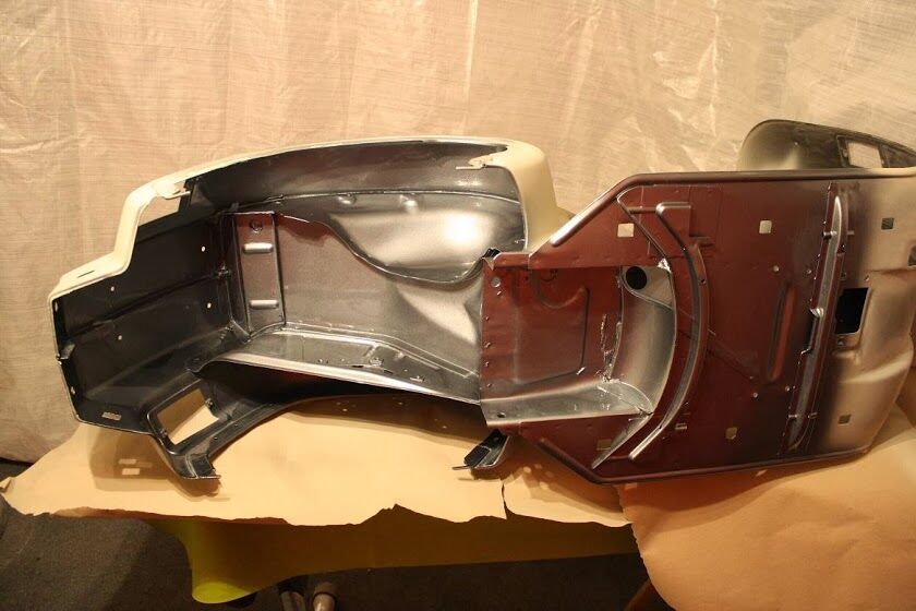

    Hab heute den Frühschoppen sausen lassen und im Keller Sinnvolles getan. Lack ist drauf :rolleyes:

    Morgen, wenn ich die Karosse wegtragen kann, werde ich die Anbauteile auch noch lacklieren.
