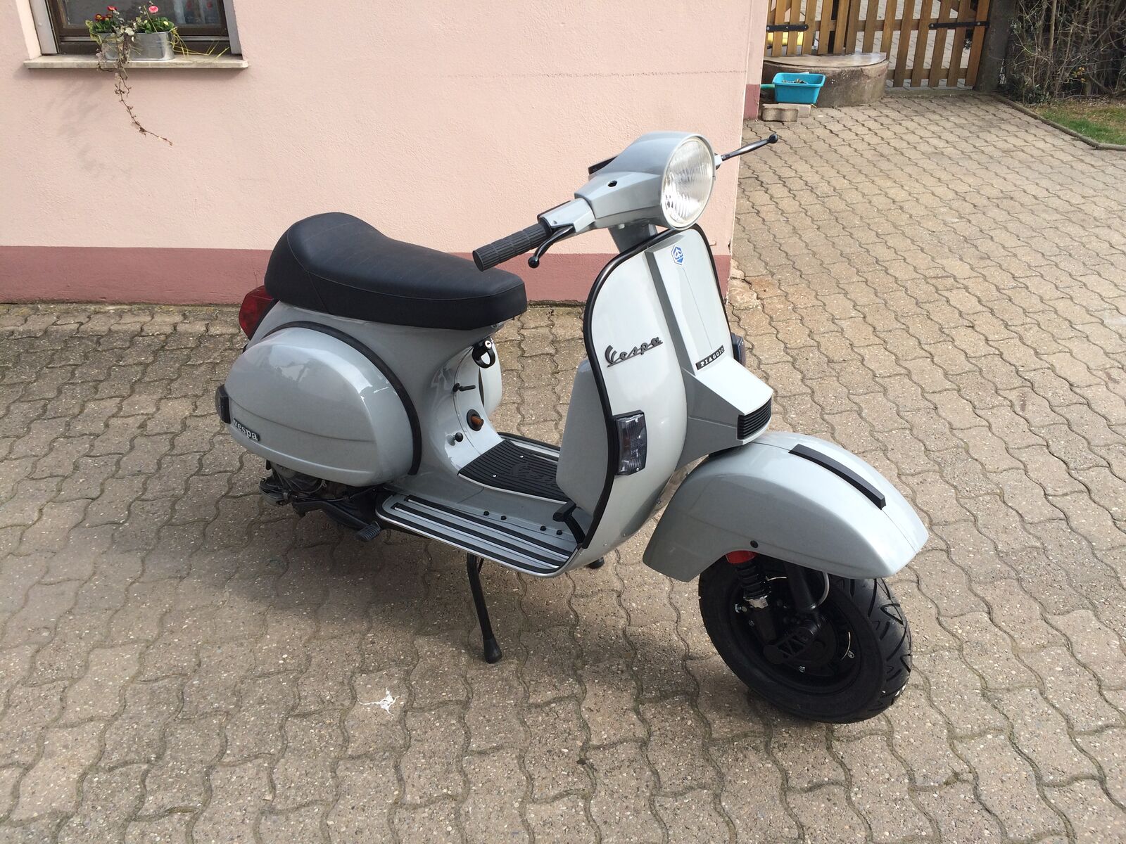

So siehts bei meiner aus!!

Das mit dem Dämpfer lösen hab ich schon bei meiner PX so gemacht die haben sich schon was dabei gedacht so ne Haube zu montieren!! Das gefummel mit dem Lenker wenn na des rum wäre!!
Trittleisten sind gekürzt gefiel mir besser so Zylinderhaube mach ich ganz am schluß drauf da ich dann nochmal alles nachziehe!! Das mit dem Lenker heb ich mir als letztes auf hab noch keine Geduld dazu!!
Wieder ein wenig gebastelt!!
Trittleisten sind angepasst!!
Motor ist jetzt auch drin!!
Heut mal die Gabel eingebaut mit Tachonachrüstung!!
Bin zeitlich sehr eingespannt drum dauert das zusammenbauen ein weinig!! -
Meine ist dunkler hab sie aber auch nochnet bei Sonne mal rausgestellt!!
Binm dabei hab etz erstmal wieder alle Züge eingezogen aber soweit ist alles bereit für den Einbau auch alle Teile hab ich da!! -
Farbe ist Apfelgrün und die Hebel sind nicht lackiert hab nur noch nicht das Tesa abgezogen!!
So es geht aufwärts hab ich gestern vom Lackierer bekommen!!
Sonst ist alles soweit fertig für den zusammenbau!! -

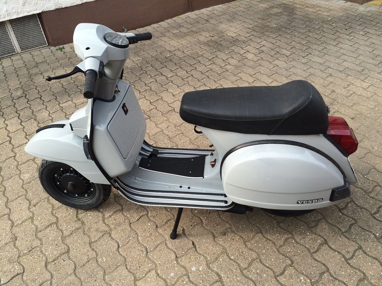

So die Tage einwenig genutzt Motor ist fastfertig wurde komplett zerlegt und alle Lager und Dichtungen und die Kupplung erneuert.
Die Karosse wurde auch komplett zerlegt hab mich entschieden ein neues Trittblech einzuschweißen da das alte schonmal geschweißt wurde. -

Möchte hier meine auch mal zeigen ist seit vier Wochen wieder fahrbereit und macht höllisch Spaß
Wurde komplett zerlegt und von Grund neu aufgebaut!!
Motor neu abgedichtet, gelagert und ein DR 135 verbaut!!
Alle Züge Felgen Reifen Blinker Vergaser Griffe Brems- Kupplungshebel alle Gummis usw -
War am Samstag wieder fleißig soweit fertig zusammengebaut, wird sie demnächst einem bekannten geben der mir alles einstellt!!
