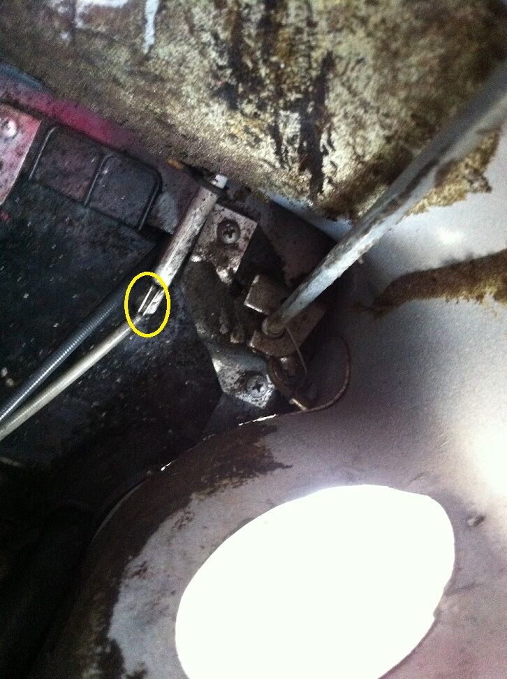

PX80: Wie Chokezugmontage am Besten montieren?
  • hülle hülle einfädeln und seele durch das rohr durchschieben, seele in zug einhängen, alles zurückschieben

  • federkla,,er hochklappen, zughülle reinschieben, federklammer wieder drüberdrücken
