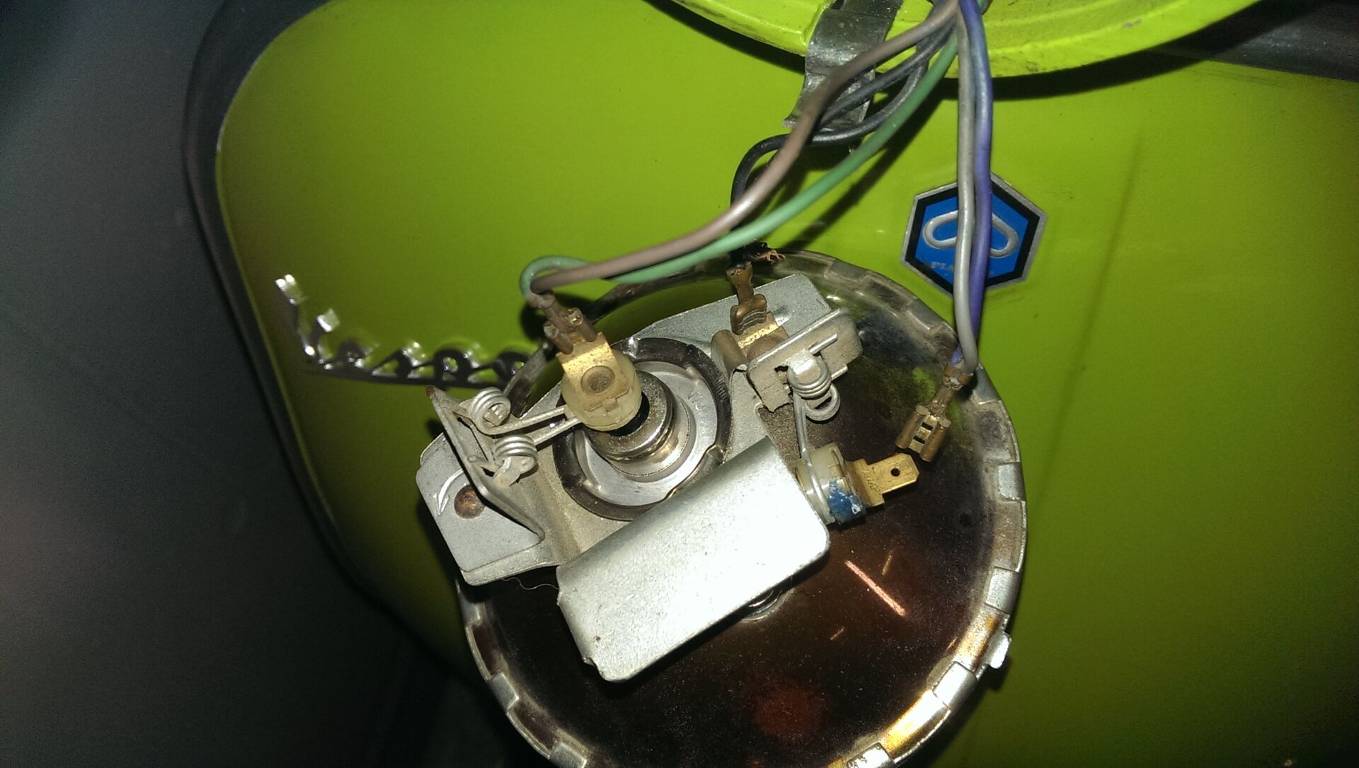

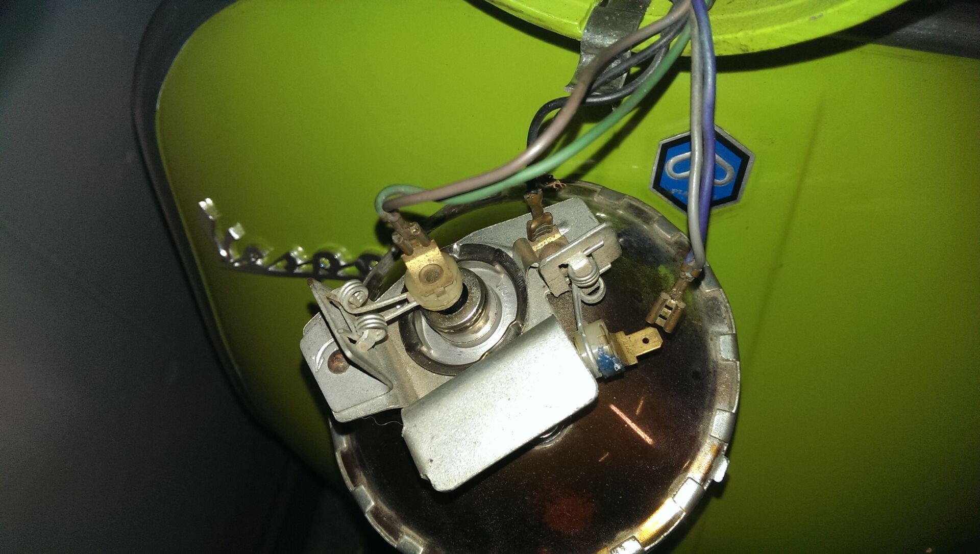

    Ich versuche seit TAGEN die Verkabelung für den Scheinwerfer hin zu bekommen, und es funktioniert nicht.
    Wie ihr auf dem Bild seht, so war das angeschlossen und es ging nur der Hauptscheinwerfer mit dem an und aus Schalter. Ich kann nicht mehr zweichen dem Stadtlicht und dem Hauptlicht schalten.
    Wenn ich grün weglasse was ja zur Hupe gehört get das Rücklicht auch nicht merh an
    Die Schaltpläne aus dem I-Net haben wir auch nicht weitergeholfen.
    Das Problem:
    Ich kann das Licht nur an oder aus schaltern, würde aber gerne die obere klein Lampe schalten können. Es giebt insgesamz 6 Kabel
    braun
    grün
    2* schwarz wo von eins nur an Masse war das anderer weis ich nicht wo das hin gehören sollte.vVolett
    grau
    violet
    so war/ist die Verkabelung get aber nur die grosse mittel Birne.
