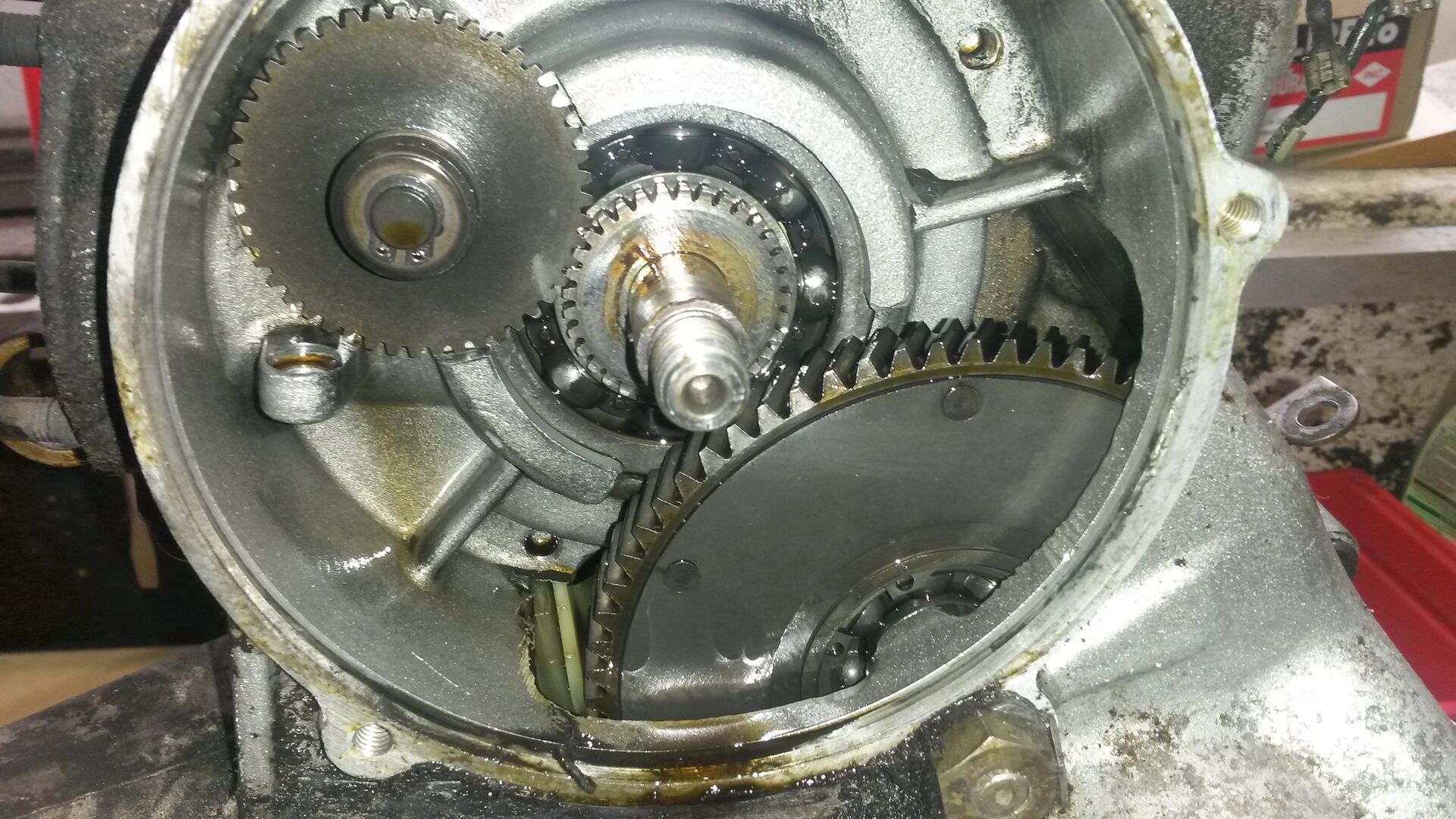

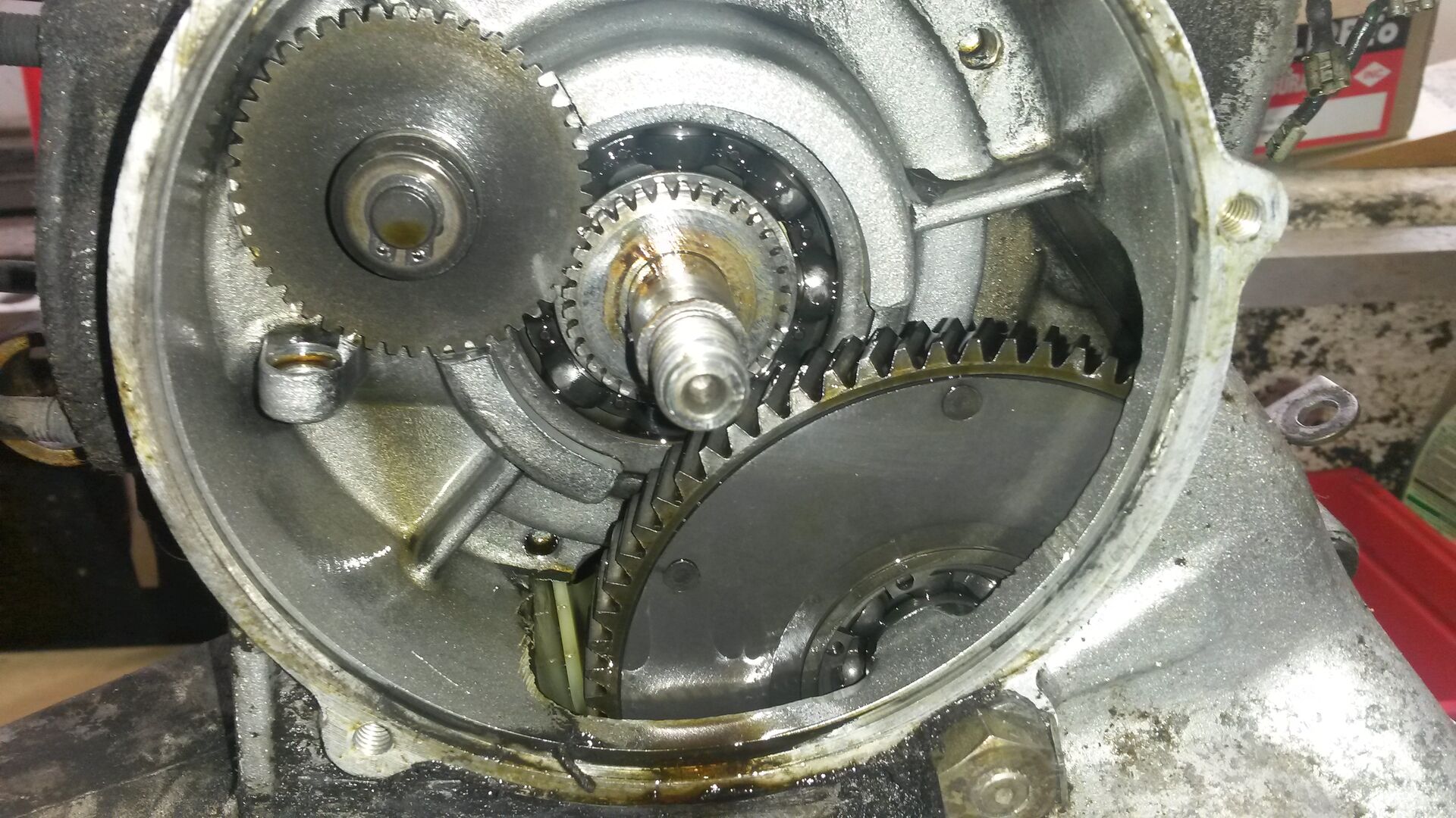

ok vielen Dank. Das andere Zahnrad ist aber nicht weiter mehr für irgendetwas von Bedeutung oder?
Beiträge von Matze73

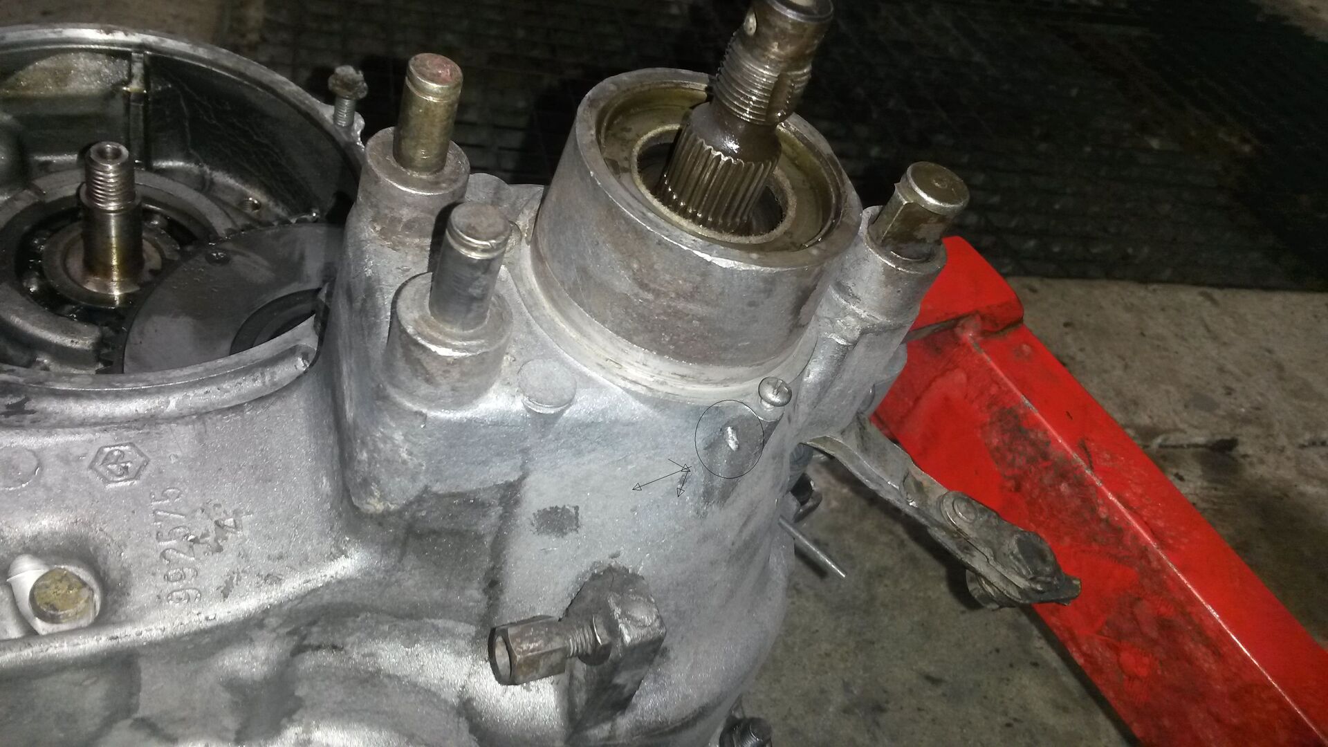

Dürfen die beiden Zahnräder einfach entfernt werden? Speziell das auf der Kurbelwelle. Oder dient das noch in irgendeiner Form als Distanzscheibe für die Kupplung oder sowas?
super.Vielen Dank

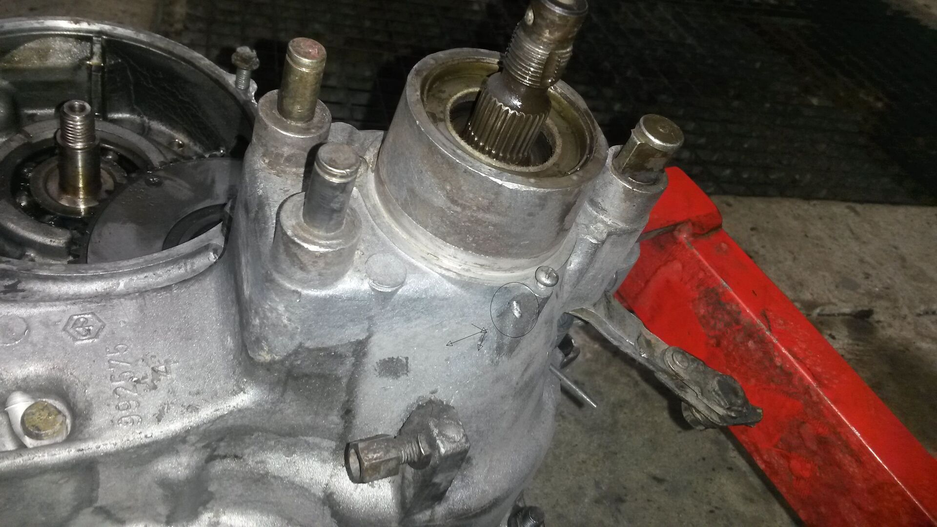

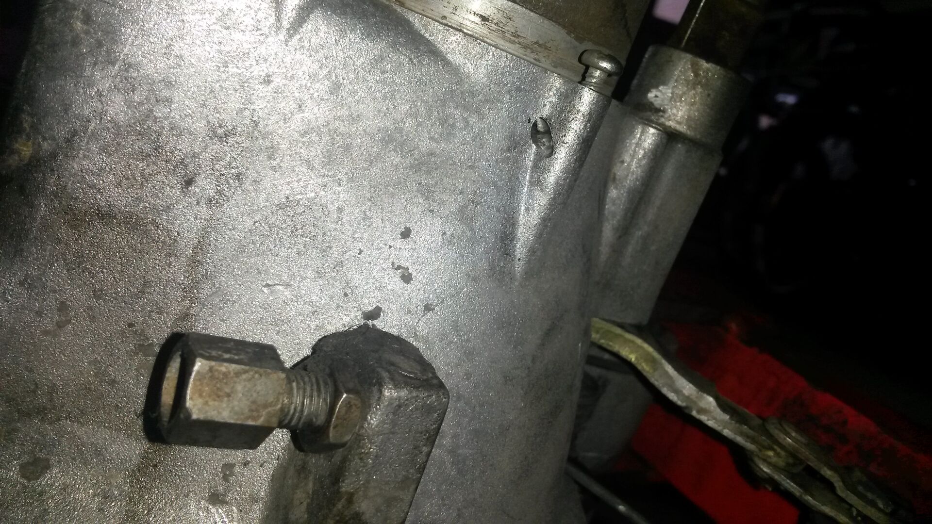

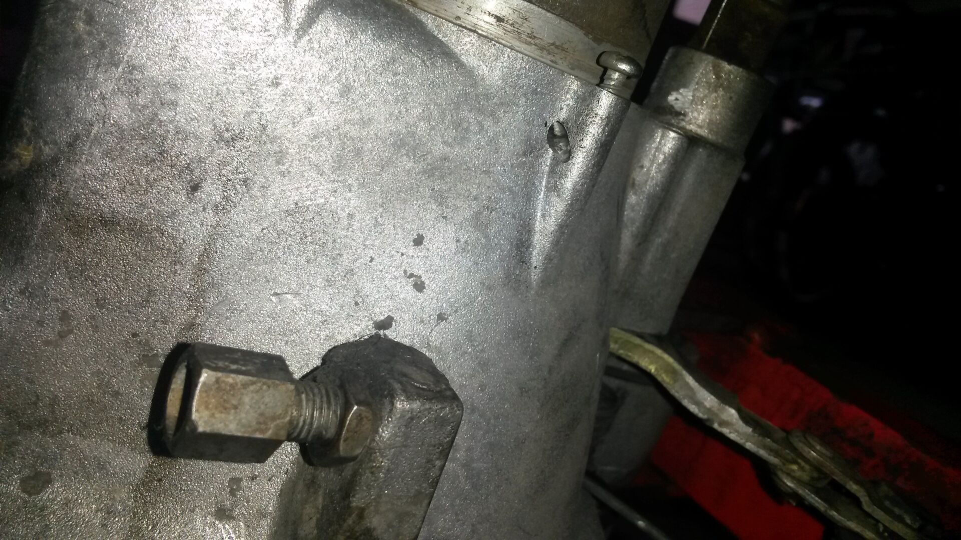

Habe mir einen PX125 Motor zum Aufbereiten zugelegt. Beim Reinigen des Gehäuses ist mir hinten an der Gehäuseunterseite (Bereich Bremsankerplatte) eine Bohrung (schwach eingekreist auf dem Bild) aufgefallen? Weiß jemand, wozu die ist?
PS. Bei meinem PX80 Motor ist an dieser Stelle nichts zu sehen !? -

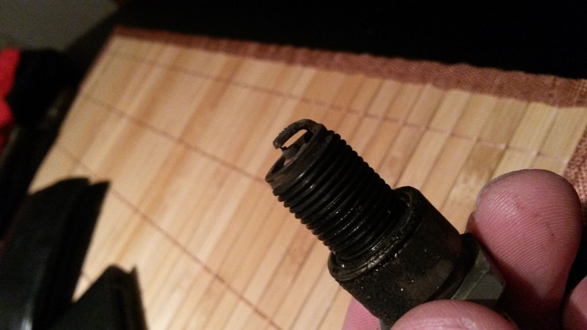

hätte auch auf Kraftstoff gesetzt !
Aber der Fremdkörper zwischen Isolator und Elektrode ist quasi schon mit der Kerze verschmolzen. Kann ich mir schon vorstellen, dass das unter Dauerlast keinen brauchbaren Zündfunken mehr gibt -
ich glaube hier kann zu
habe eben mit einer neuen Kerze, die ich eigentlich für den DR Satz gekauft hatte, nochmal eine Probefahrt gemacht. Läuft wieder einwandfrei !
Hätte ich auch vorher eben nachschauen können, bevor ich hier poste, sorry..... -

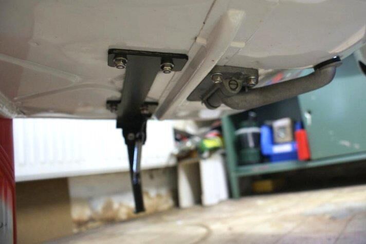

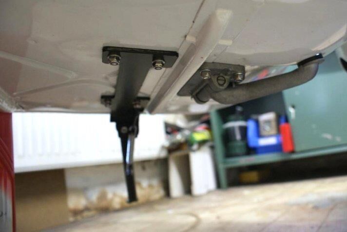

nicht unbedingt, geht ja um die Kraftverteilung.
Im Prinzip würds auch reichen, wenn du im rechten Winkel ein Flacheisen unter die Platte schweißt, also ein T-Profil erhälst. Da verbiegt sich nichts mehr. -
hier die Antwort von der Firma "Vespa-Schmiede":
Hallo!
Die
Platte ist dicker und etwas größer im Vergleich zu früheren Ständern.
Allgemein gilt, wenn Sie die Vespa nicht auf den Ständer fallen lassen
oder sich auf sie setzen, während sie auf ihm steht, haben Sie auch
keine Probleme mit dem Bodenblech.Gruß, Henry.
Das Foto habe ich auf seiner fb-Seite entdeckt. Schon möglich, dass das Blech tatsächlich dicker ist
ja ok das war mir schon klar, aber kann das jemand bestätigen, dass dieses Blech tatsächlich dicker ist? Sieht auf der Abbildung für mich genau wie bei jedem anderen Buzzetti aus
in dieser Beschreibung steht was von "verstärkter Halteplatte" !?
