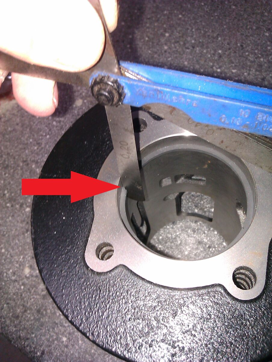

    Frage 1: das Ringstoßspiel bei dem DR-Satz ist bei dem unteren Ring 0,25mm und bei dem oberen L-Ring 0,2mm. Ist das ausreichend oder zu wenig?
    Frage 2: Zündung auf 19° ? In einigen Beiträgen liest man, bei längerer Übersetzung auf 22° v.OT blitzen !?

    Wäre cool, wenn jemand direkt mal erzählt, was das Ringstoßspiel ist ;)

    • #369
    Das da....

    Zitat von Matze73
    folgende Komponenten sollen verbaut werden:
    - 135er DR
    - Auspuff Sip Road
    - 22er Kulu-Ritzel
    Das auf dem Bild ist ein ganz neuer DR 135, denke das is ok so mit 0,2mm .... gibts ja schon Tausendfach
