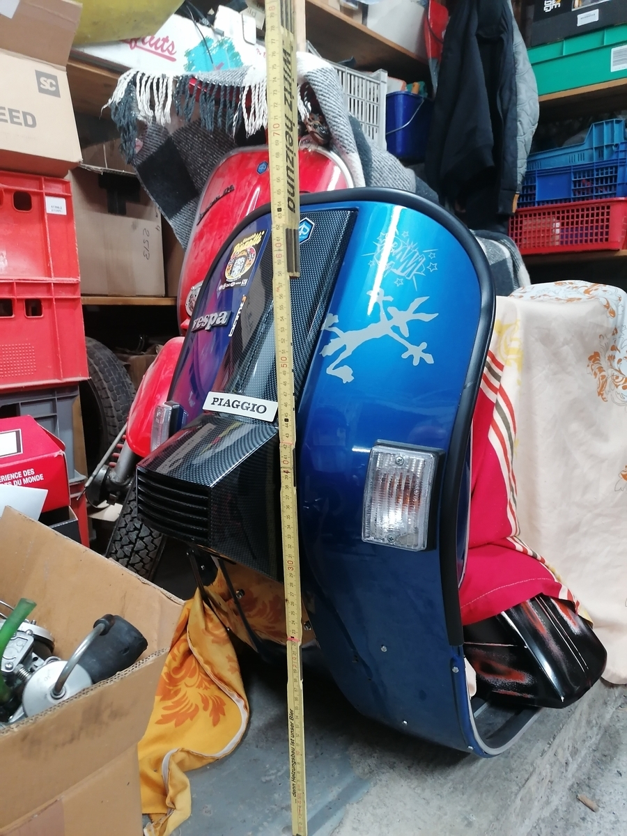

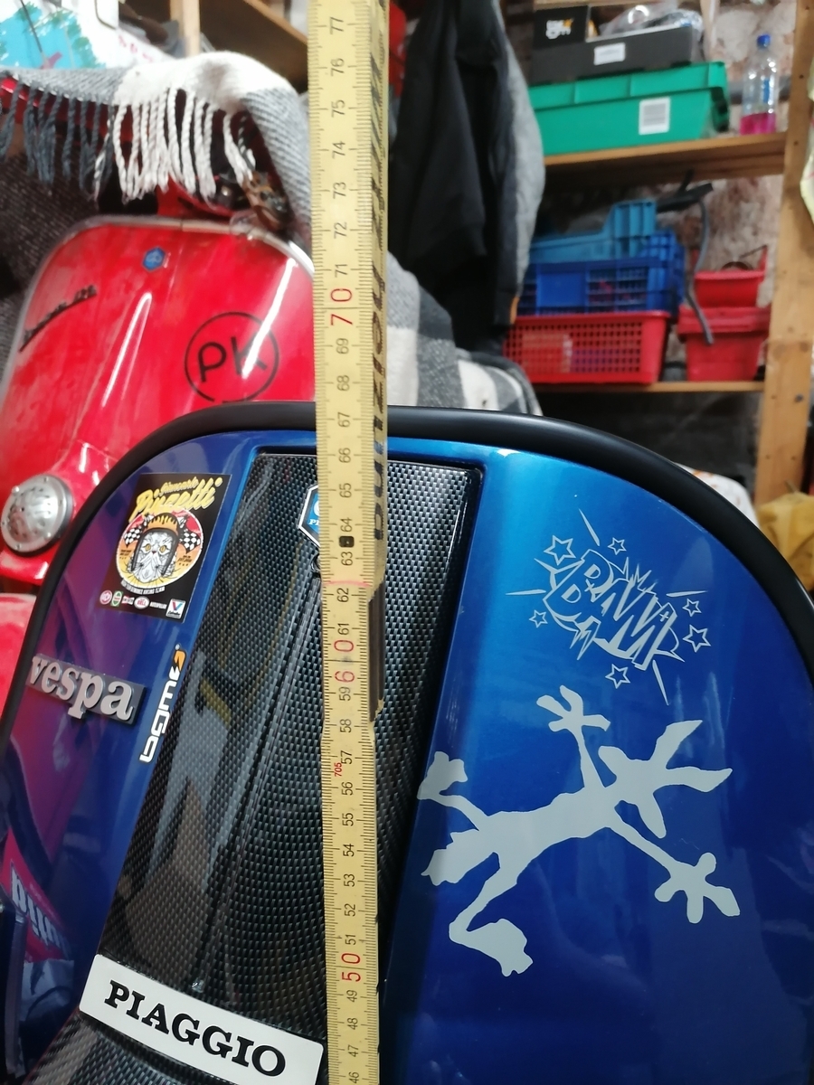

    Schöne Kiste :) V55 oder V56 ?? Hab Anfang des Jahres auch eine fertig gemacht für nen Arbeitskollegen.Hab da bestimmt 2 Jahre dran rum gemacht,war Interessant weil schon bissel anders wie Large oder Smallframe. Vor allem die Mechanik vom Gasgriff mit dem Gleitstück und der Nut mit Steigung zum führen vom Gleitstück, voll filigran aber echt Zeitaufwändig...die Züge im Lenker richtig zu platzieren ist auch lustig.
    Würde ich nur nochmal machen wenn´s meine eigene wäre. Trotzdem viel Spass mit der Karre, ich les mal mit, vllt kann ich helfen wenn´s mal wo hängt.
