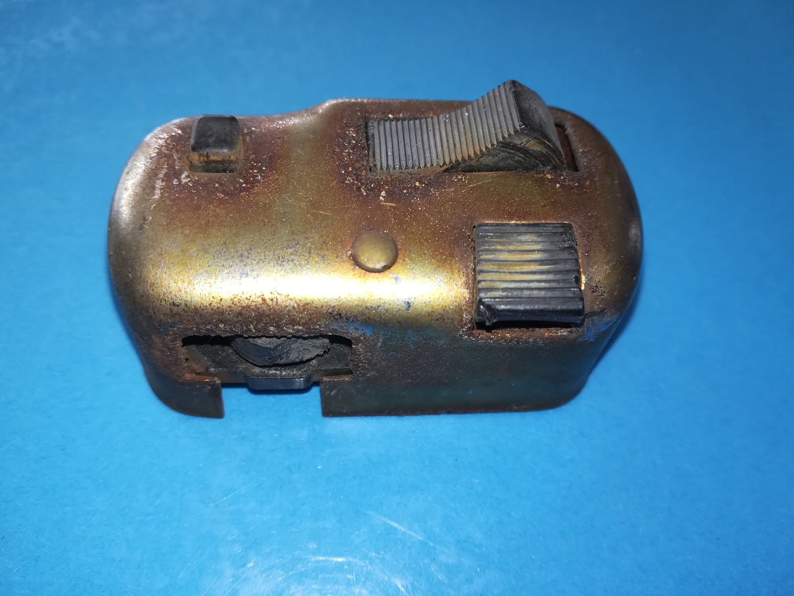

    Lenker Schalter rechts von einer deutschen 150 Sprint veloce.
    Welche Funktionen haben die einzelnen Schalter und Taster??
    Unten der abgebrochene ist wahrscheinlich für die Blinker.
    Wofür sind die anderen?
    Danke für Eure Hilfe
      • 1.02 MB

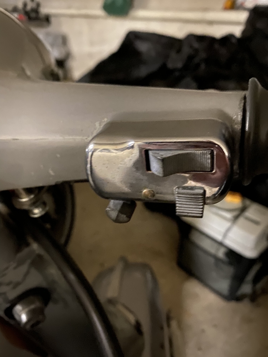

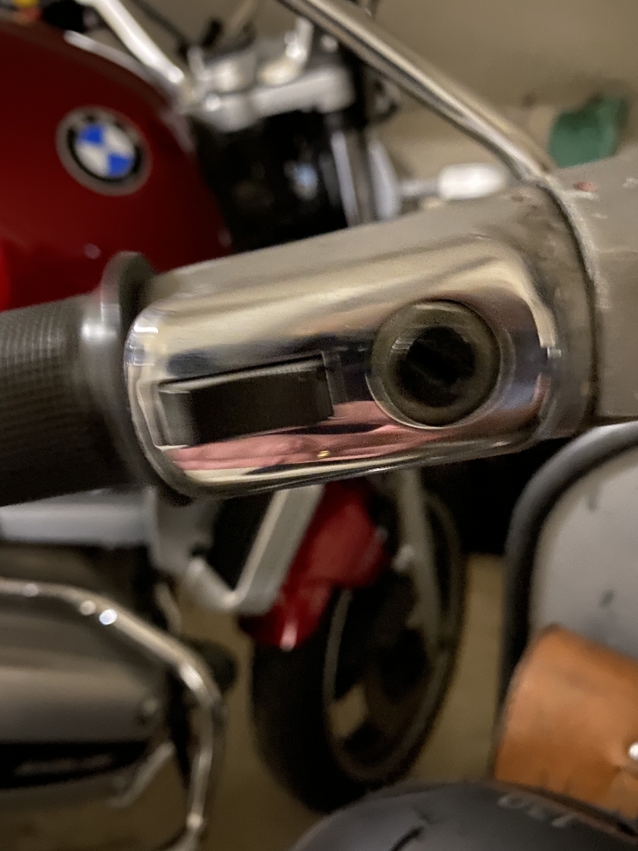

    Ich denke nicht, dass das ein originaler Veloceschalter ist. Der originale Schalter hat unten Licht aus, Standlicht und Abblendlicht und schaltet oben rechts zwischen Fern- und Abblendlicht um. Rechts unten Hupe passt. Aber der Killswitch links oben wird normal über das Zündschloss links am Lenker bedient.
    Das ist rechts Original.
    Und das links. Zumindest deutsche Veloce dritte Serie.
    Einmal editiert, zuletzt von Menzinger (September 12, 2021 at 14:06)

    Linken Schalter habe ich auch,
    Der rechte war beim Kauf so verbaut.
    Ist eine 1975er Sprint veloce.
    Werde wahrscheinlich auf ne Lusso Zündung umbauen, es war ein früher px150(alt) Motor verbaut mit 12v Kontaktzündung.
    Mal sehen wie sich dann auch der rechte Schalter verändern wird.
