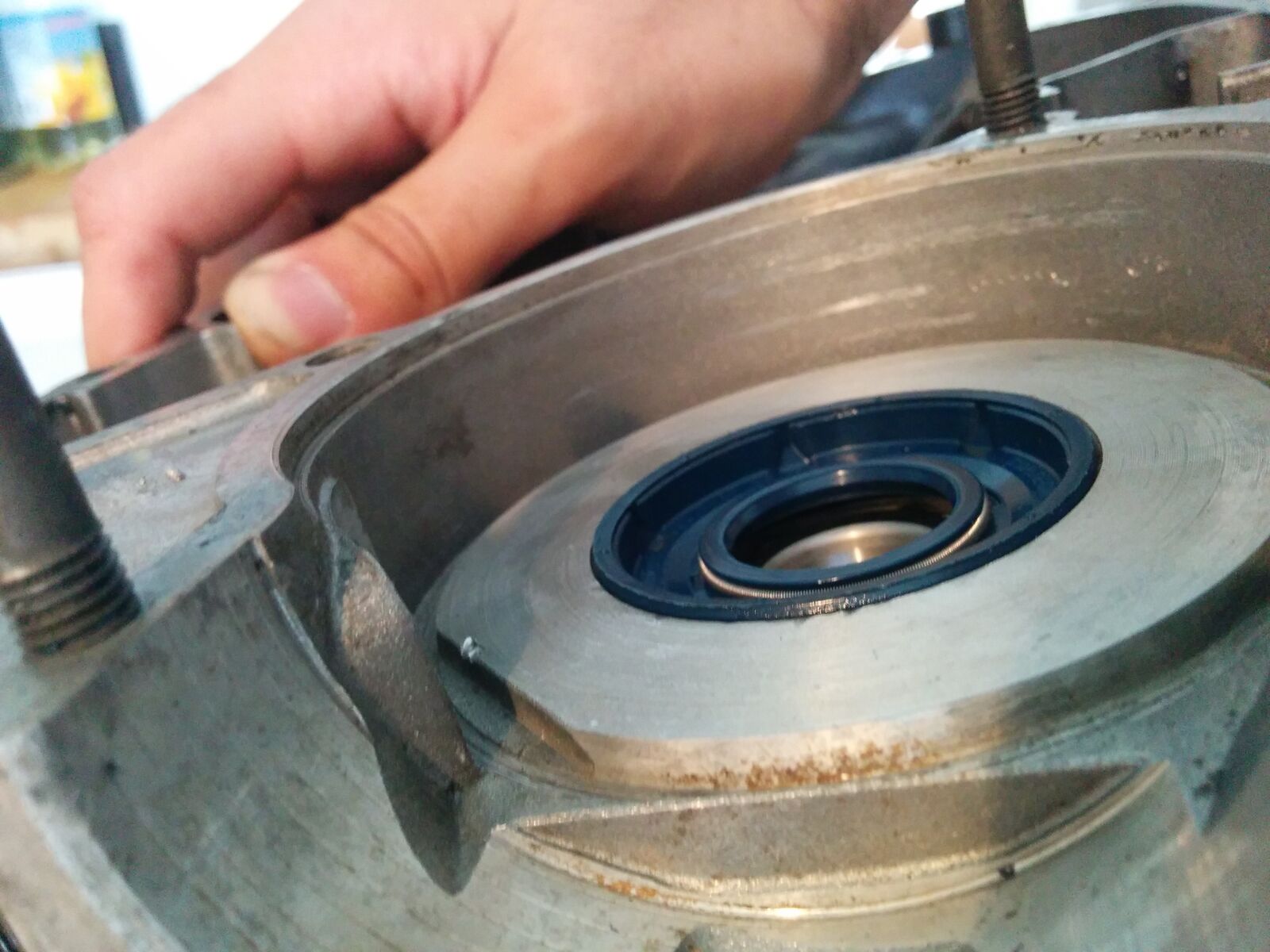

    Ist das normal das die simmerringe einen halben milimeter rausstehen? Oder gehen die noch weiter rein?

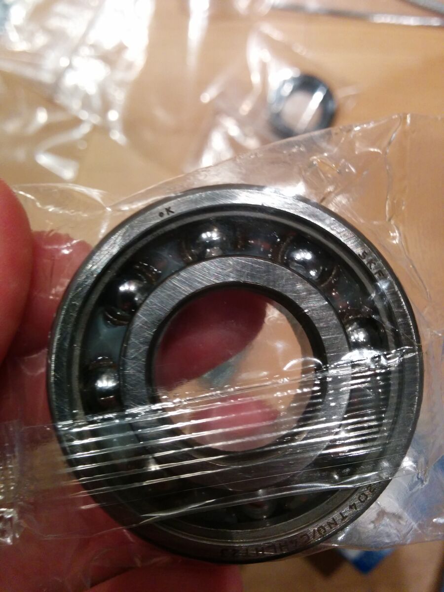

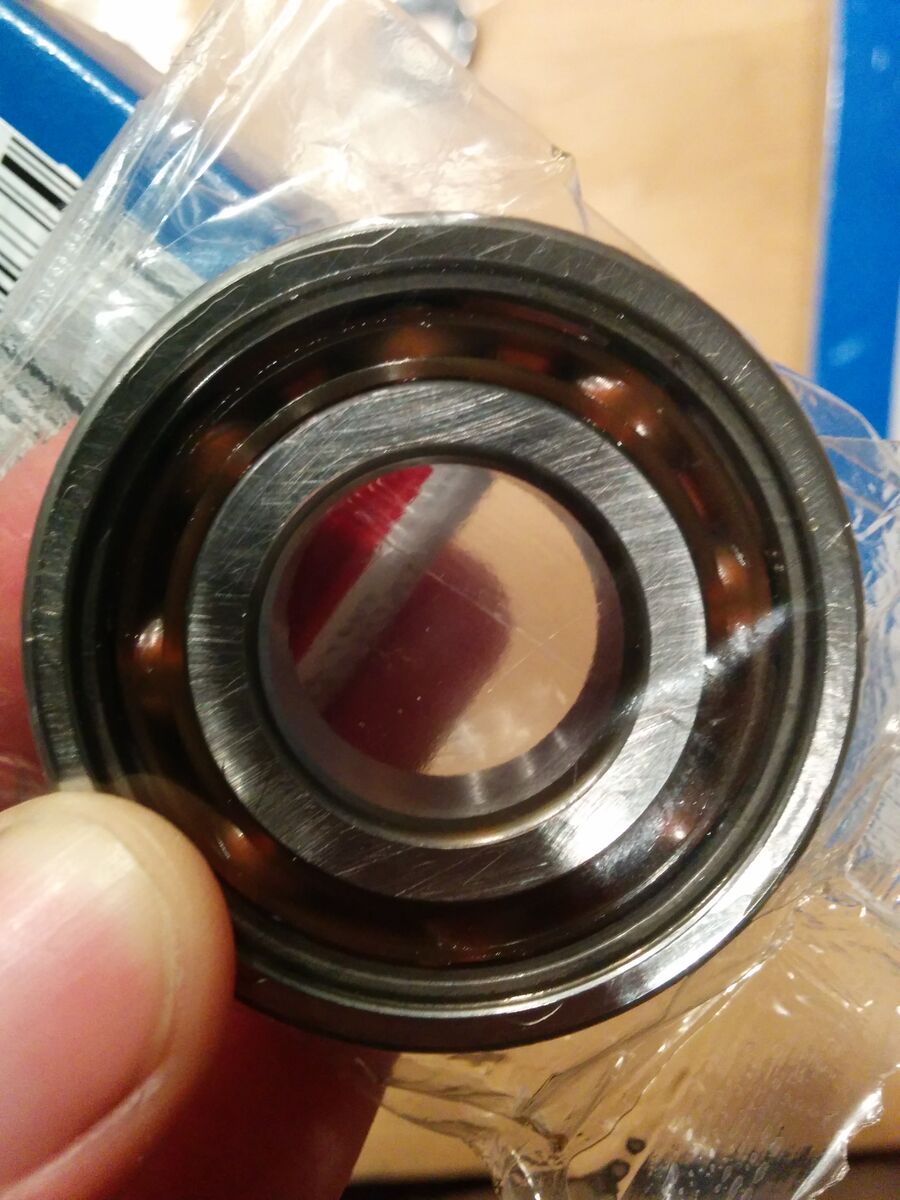

    Auf einem der neuen Kugellager ist so eine Art Schutz drauf. Wie rum muss ich das jetzt reintun? Es ist das Lager der Kurbelwelle Lichtmaschinen Seite.
    Plan ist die Lager und kurbelwelle heute ins gefrierfach zu legen in der Verpackung damit nix feucht wird und morgen die Motor Hälften in den Backofen zu stecken und zu erwärmen und dann die kalten Lager ins warme Gehäuse "fallen" lassen. Geht das oder mach ich da was kaputt?

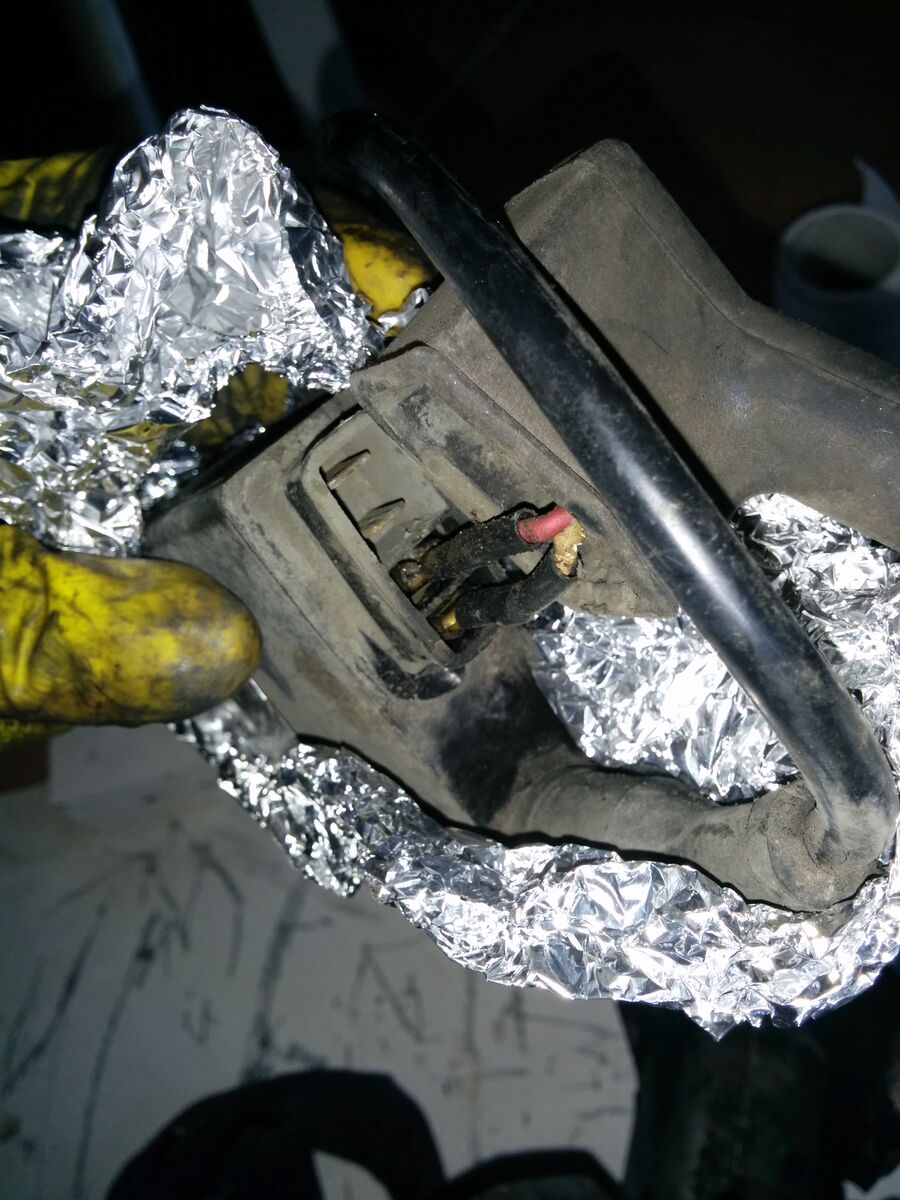

  • Zündgrundplatte: Wo muss das grüne Kabel rein?
    • vpk50xl86
    • October 6, 2014 at 21:49

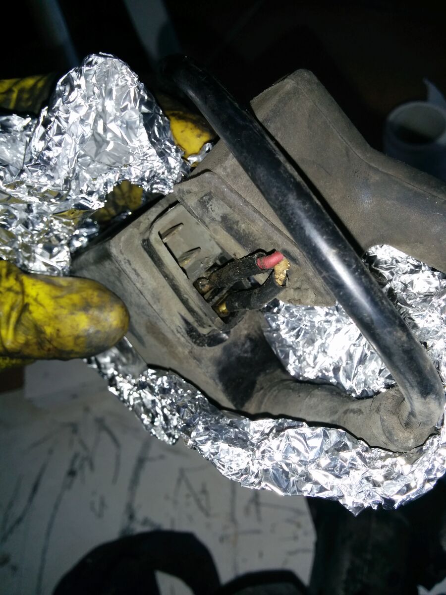

    Beim Ausbau zundplatte ist mir ein kabel rausgeflutscht und ich weis nicht wos nun rein kommt. Rot und gelb stecken noch jedoch ist das grüne raus. Und blöderweise sind 2 Steckplätze frei. Weis jemand weiter?
      • 160.21 kB
      • 229
      • 160.21 kB
      • 266

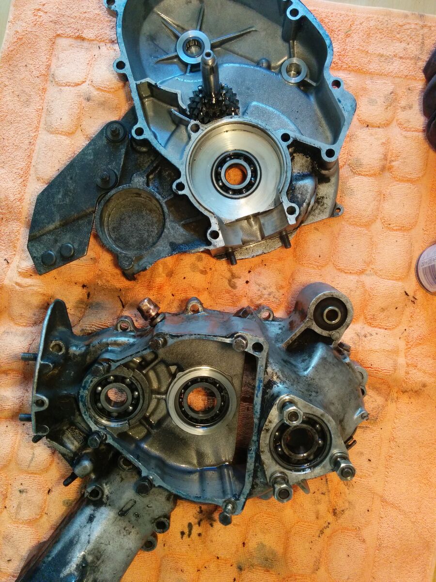

    So die motorhalften sind jetzt sauber. Wie kann ich das Innenleben am besten reinigen und muss ich das dann einölen bevor ichs wieder einbaue?

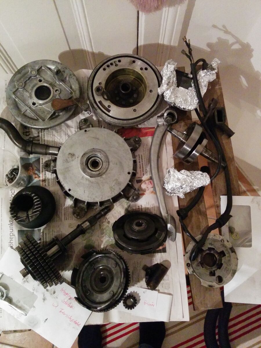

    Stehe grade vor der Frage was ich nach dem spalten austauschen sollte?
    Außerdem hängen da noch 4 Kugellager - müssen die raus oder kann man die drin lassen?
    Meine Kurbelwelle war kaputt. Auf was sollte ich achten bei der neuen? Es geht um eine PK 50 xl 1
    Danke!
