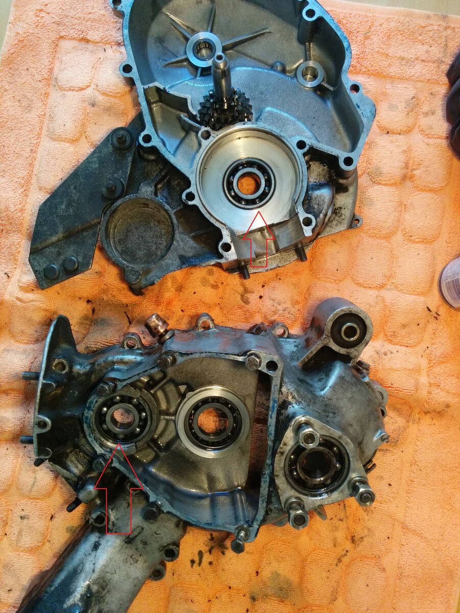

    Stehe grade vor der Frage was ich nach dem spalten austauschen sollte?
    Außerdem hängen da noch 4 Kugellager - müssen die raus oder kann man die drin lassen?
    Meine Kurbelwelle war kaputt. Auf was sollte ich achten bei der neuen? Es geht um eine PK 50 xl 1
    Danke!

    Die markierten würde ich auf jedenfall tauschen, das sind die Kurbelwellenlager. Die Simmeringe auch aufjedenfall tauschen. Die anderen prüfst du auf Beschädigungen, Rastpunkte oder Dreck.
    Bei der neuen Kurbelwelle solltest du aufpassen, das du sie nicht gleich mit Schlägen kaputt machst.

    Mir ist aufgefallen dass das Kugellager der Antriebswelle beim andrehen Geräusche macht und das des kupplungskorbs nicht. Nichts desto trotz rollt das Kugellager der Antriebswelle wenn ichs andrehe noch paar runden von allein und läuft dann langsam aus ohne ruckartig zu stoppen. Ich hoffe das Lager ist somit trotz Geräusch ok?
    Jetzt werde ich die beiden Hälften reinigen. Die beiden Lager stecken ja noch drin. Darf ich da jetzt uberhaubt mit Wasser ran oder nur mit bremsenreiniger ?

    Wenn du den motor offen hast und sowieso grad dabei bist mach alle lager neu später wirst du es bereuen wenn du es nicht machst.
    wen ein lager geräuche macht ist es durch.
    und wenn du jetz die schalen reinigst spühlst du sowieso zuviel schmutz in die lager.

    Ich glaube du hast recht. Ich bin noch zu unerfahren um die Lager prüfen zu können - von daher lieber alles neu.

    So die motorhalften sind jetzt sauber. Wie kann ich das Innenleben am besten reinigen und muss ich das dann einölen bevor ichs wieder einbaue?
