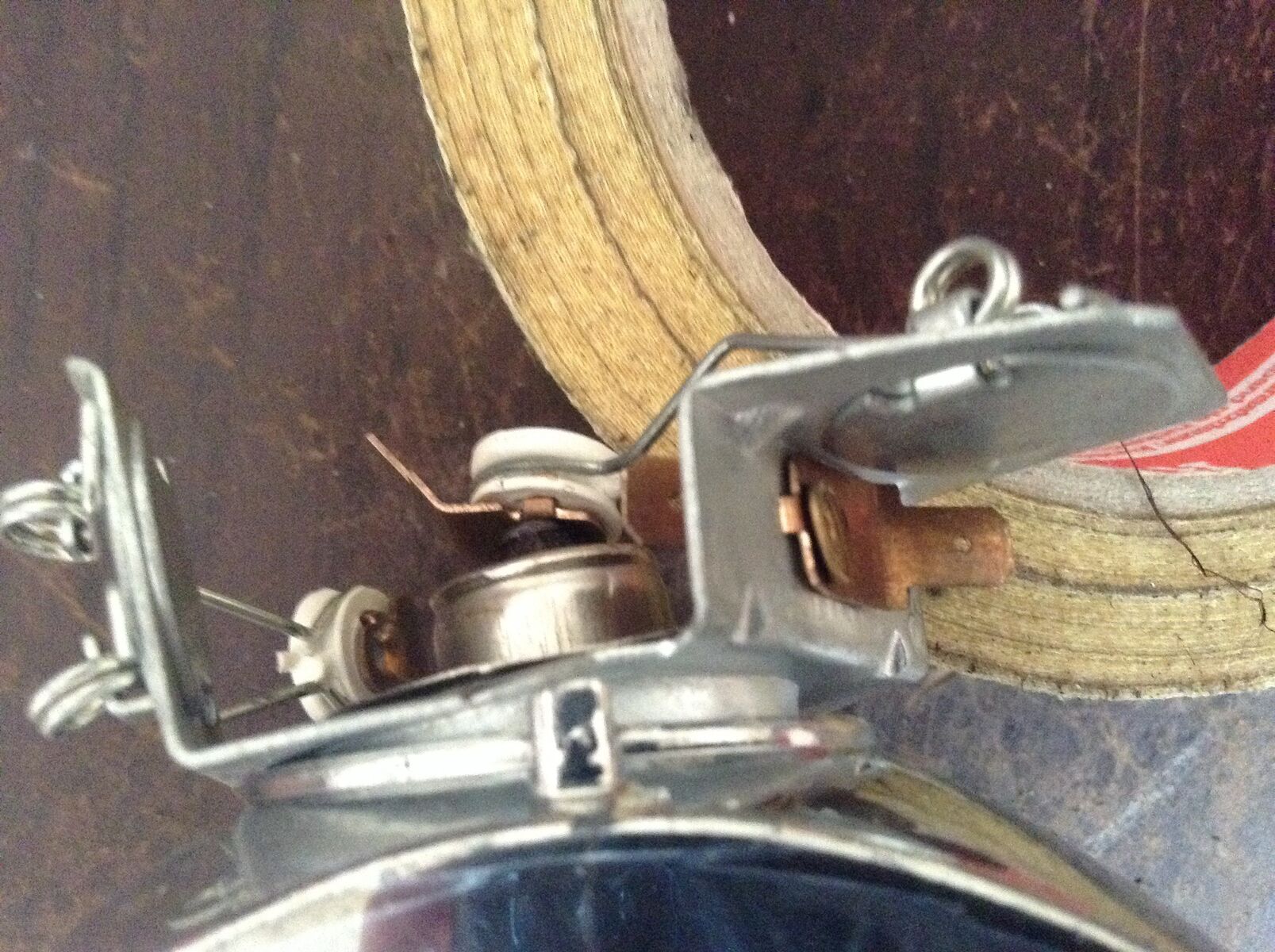

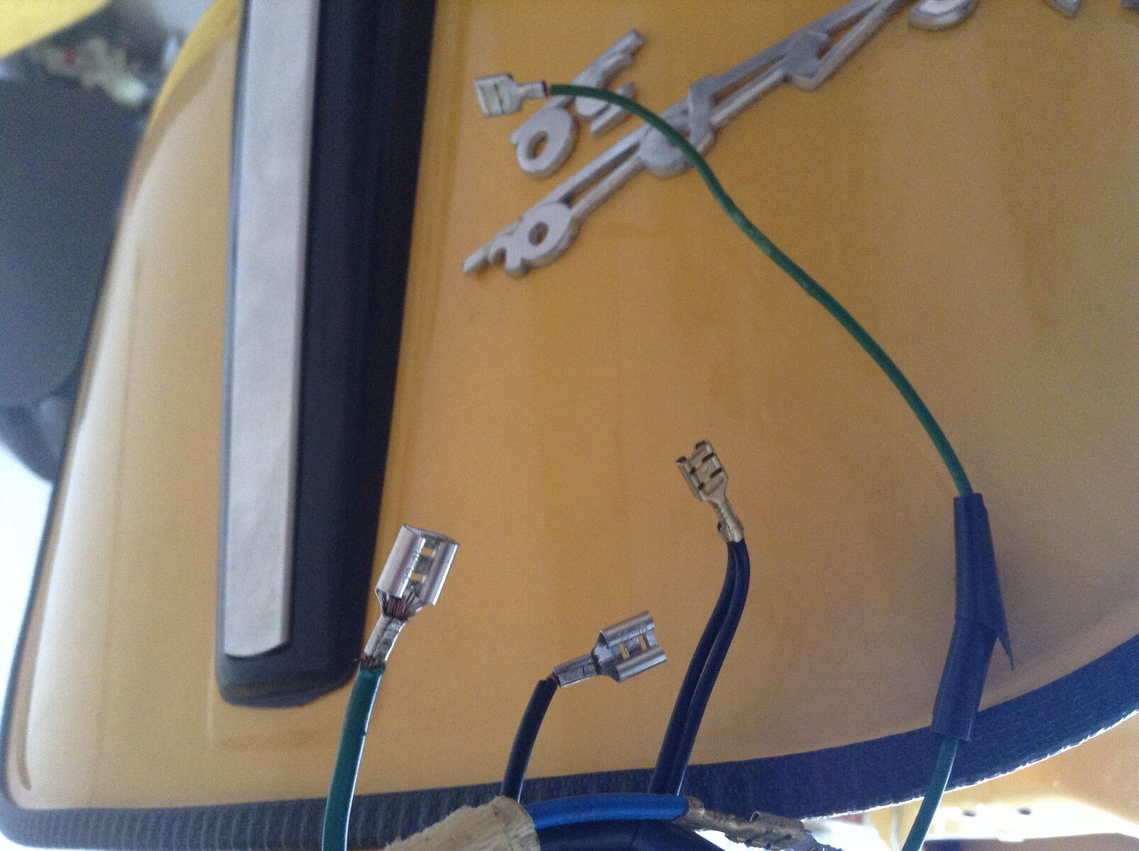

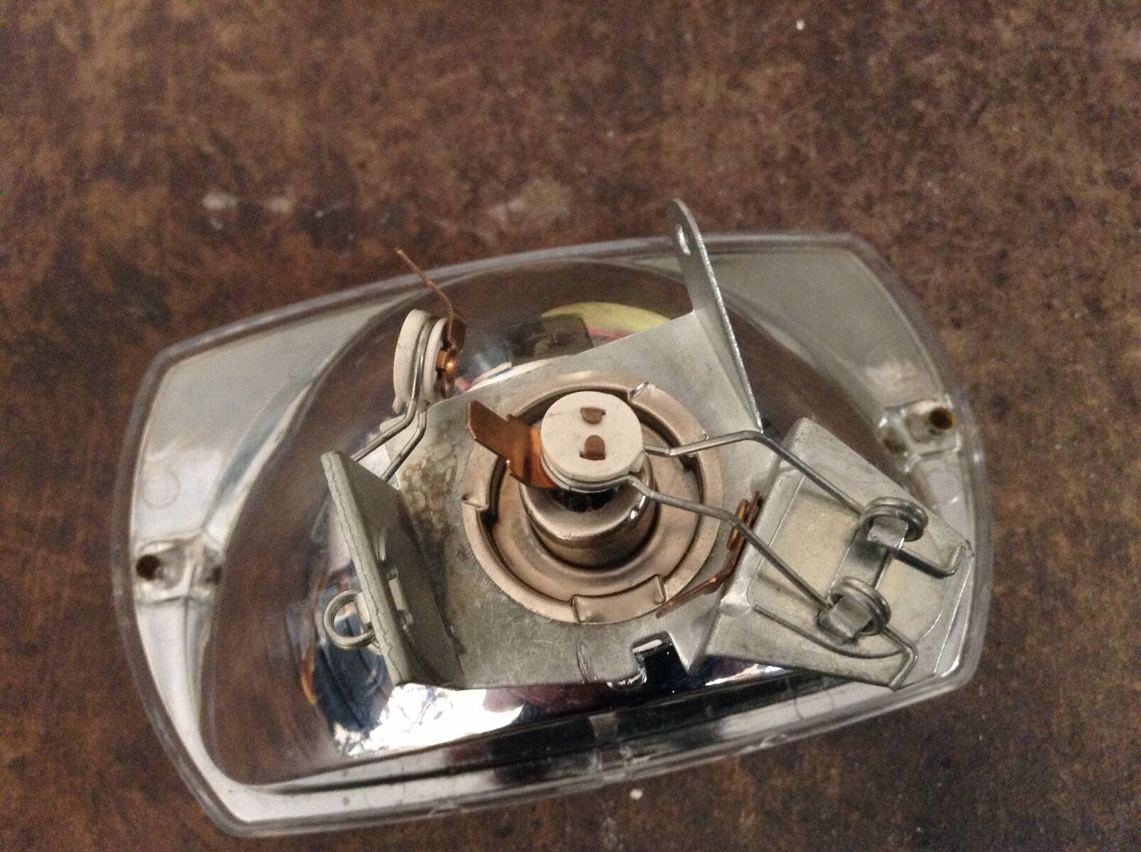

Beiträge von Jeeerigg
    Ok also den Pluspol haben wir schonmal :thumbup:
    Aber das mit dem Minuspol hab ich noch nicht ganz geschnallt, Sorry!
    Also einmal kommt die Masse an die Schraube beim Lenkerrohr, das ist auch direkt auf dem Schaltplan zu erkennen: 1. schwarzes Kabel das von der Lampe abgeht, wenn ich das richtig sehe...
    Ich habe jetzt insgesamt noch 3 freie Anschlüsse: der oberste Anschluss ist wenn ich das richtig nachgelesen habe für die Abblendlicht-Soffitte die es noch bei italienischen Modellen gibt, dann der Anschluss direkt am mittleren Lämpchen (Pluspol) wo meine grünen Kabel angeschlossen werden und dann noch die letzten 2 Anschlüsse am Scheinwerfer-Gehäuse welche man auf den beiden Bildern sieht.
    Was ich demnach noch nicht ganz verstanden hab ist wo die schwarzen Kabel (1x vom Schalter & 1x vom Kabelkästchen kommend) am Gehäuse des Scheinwerfers angeschlossen werden...
    Würd mich über eine weiter kurze Rückmeldung freuen!
    Danke schonmal für die Hilfe :thumbup:
    Servus Leute,
    Ich habe ein Problem beim Anschließen des Scheinwerfers meiner Vespa special Bj. 71
    Ich habe einen neuen Schalter sowie einen neuen Kabelbaum verbaut und habe auch exakt die Kabel zum Anschließen "übrig" wie sie auf dem folgenden Schaltplan auch zu sehen sind:
    Jetzt habe ich nur ein groß Problem: Ich kann auf dem Schaltplan beim besten Willen nicht erkennen wo welches Kabel wie an den Scheinwerfer angeschlossen wird! Zudem habe ich mehrere Seiten und Foreneinträge durchforstet aber keine Beschreibung oder kein Bild gefunden was mir irgendwie weiter helfen könnte (nur 3 Kabel und nicht die Farben die ich habe, etc.)!
    Hier einmal ein Bild meines Scheinwerfers und meiner Kabel:
    Kabel:
    Scheinwerfer:
    Richtige Leuchtmittel sind drin und bei meinem bisherigen Versuchen bei denen ich einfach mal auf gut Glück versucht hab hatte ich entweder gar kein Licht oder das Problem das der Scheinwerfer zwar an war sich allerdings nicht ausschalten lies!
    Würde mich sehr freuen wenn mir jemand aus der Community sagen könnte wo welches Kabel dran muss :)
    Danke im voraus ;)
