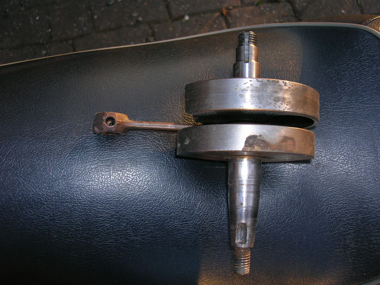

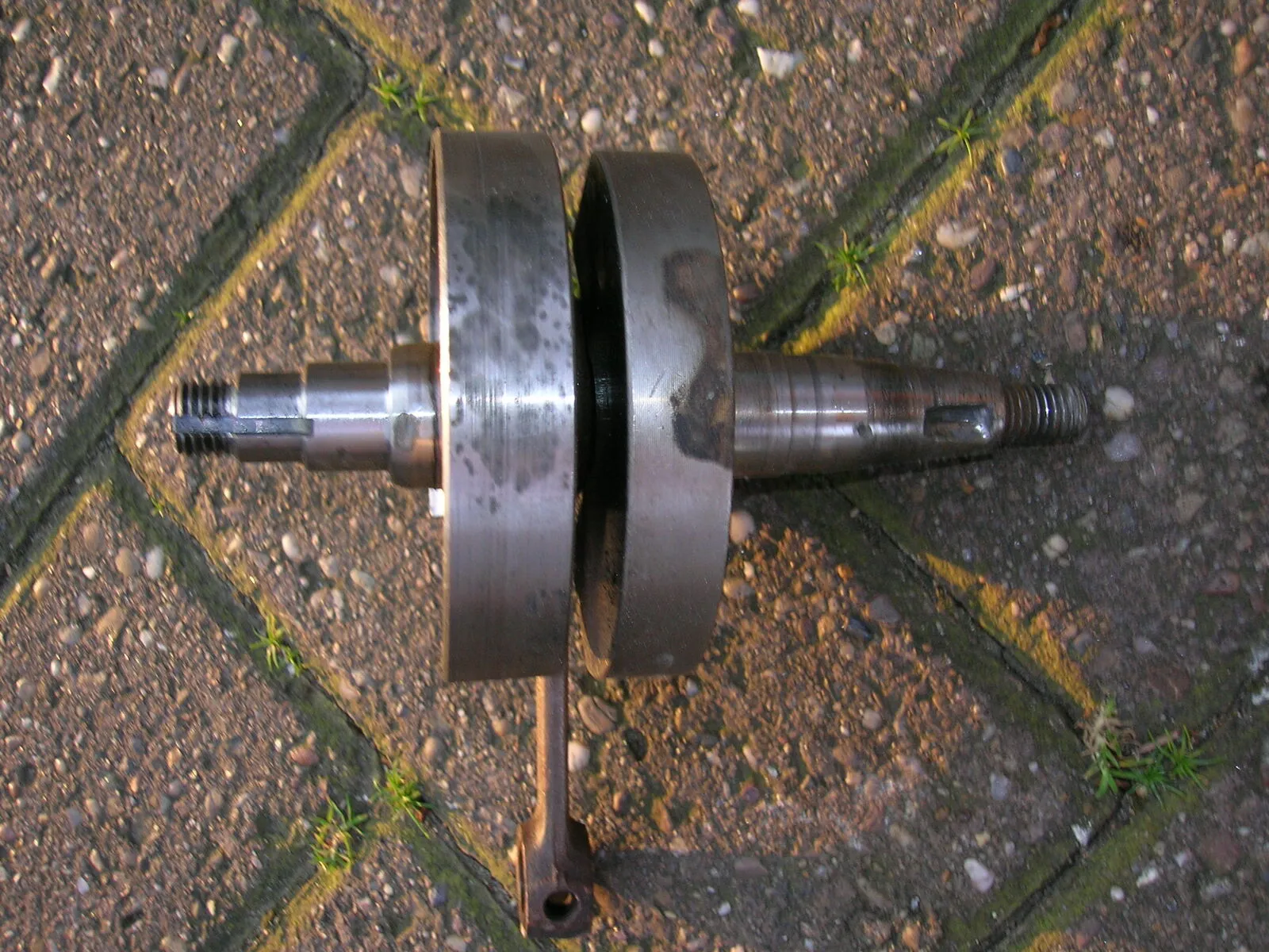

    werde bilder von der ganzen misere machen. habe darum gebeten die alte kurbelwelle mitzunehmen. sobald sie ausgebaut ist stell ich ein bild rein
    wird aber erst in der 2ten maerzwoche sein

    so jetzt ist der motor offen.
    auf der kurbewelle ist ne kleine vertiefung. auf der sitzt ein staebchen... (sorry das ich es nicht mit fachausdruecken beschreiben kann)
    die ser kleine stift sitzt auf ner vertiefung... und genau diese vertiefung ist ca. doppelt so gross als normal.
    :( und jetzt brauch ich nen neue kurbel..... so ein mist... das kostet sicher nochmal 500pfund...
    ich wollte doch nur ne vespa. wollte sie von nem schraube ueber den tuev bringen lassen um sie dann selber zu versauen.
    mit dem versauen war wohl jemand schneller.
    gruss von einem traurigen smalls

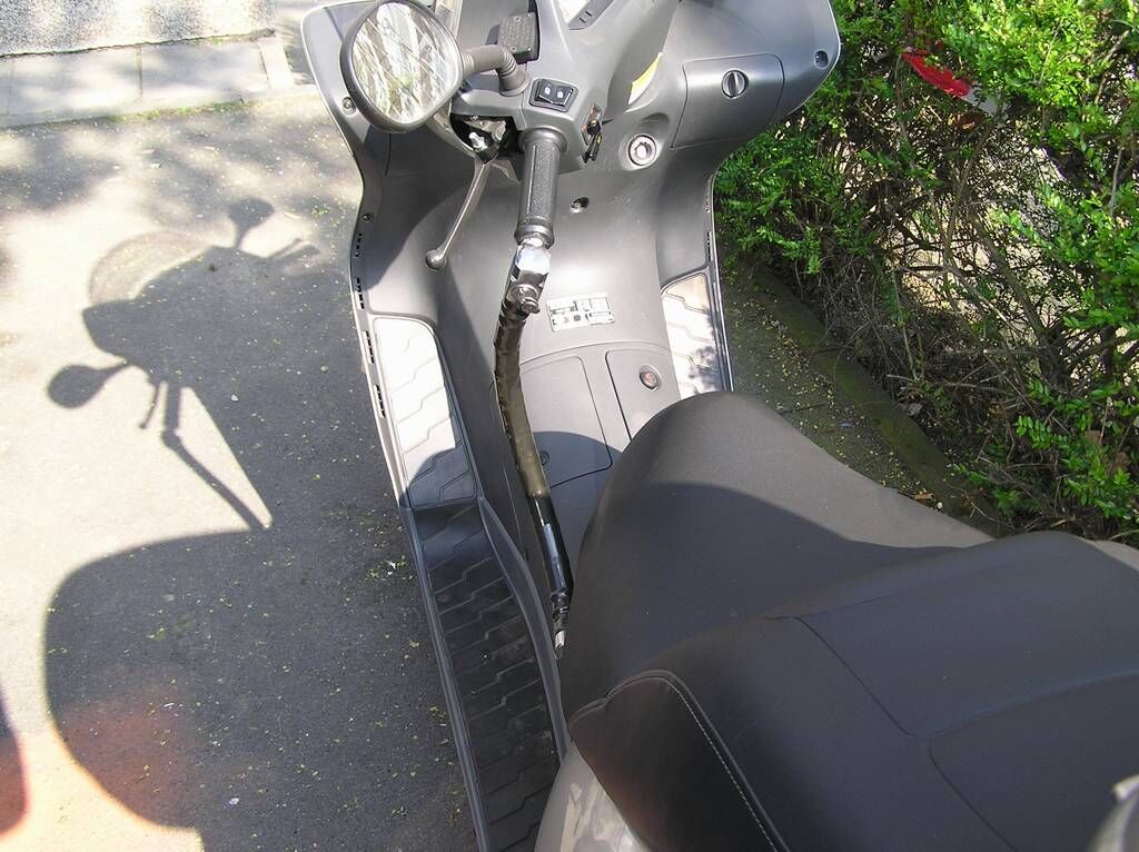

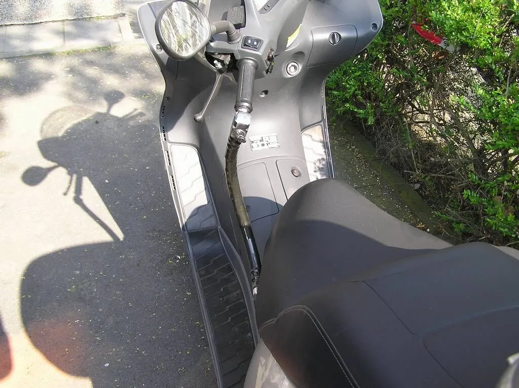

    hallo.. die dinger kosten hier in england 45pfund.
    gibt es in jeden rollerladen. ixh habe so ein ding an meine v50 gemacht.
    funktioniert sehr gut (besser als der motor... HAHAHAAAAA)
    der einzige nachteil. du musst ein loch in die karosserie bohren um das ding festzuschrauben. dran denken bei der montage, erst am lenker anbringen und dann an die karosse.... weil du ja nicht willst das deine karosse aussieht wie ein schweizer kaese
    wenn du moechtest, und genau diese ding meinst, dann melde dich, ich geh dir so ein ding besorgen.....
    ich finde das ding praktisch...
    ps. ganz vergessen. das schloss wird nicht en den lenker geheftet, sondern du musst dazu den griff abschneiden und eine kontermutter in den griff schrauben.
