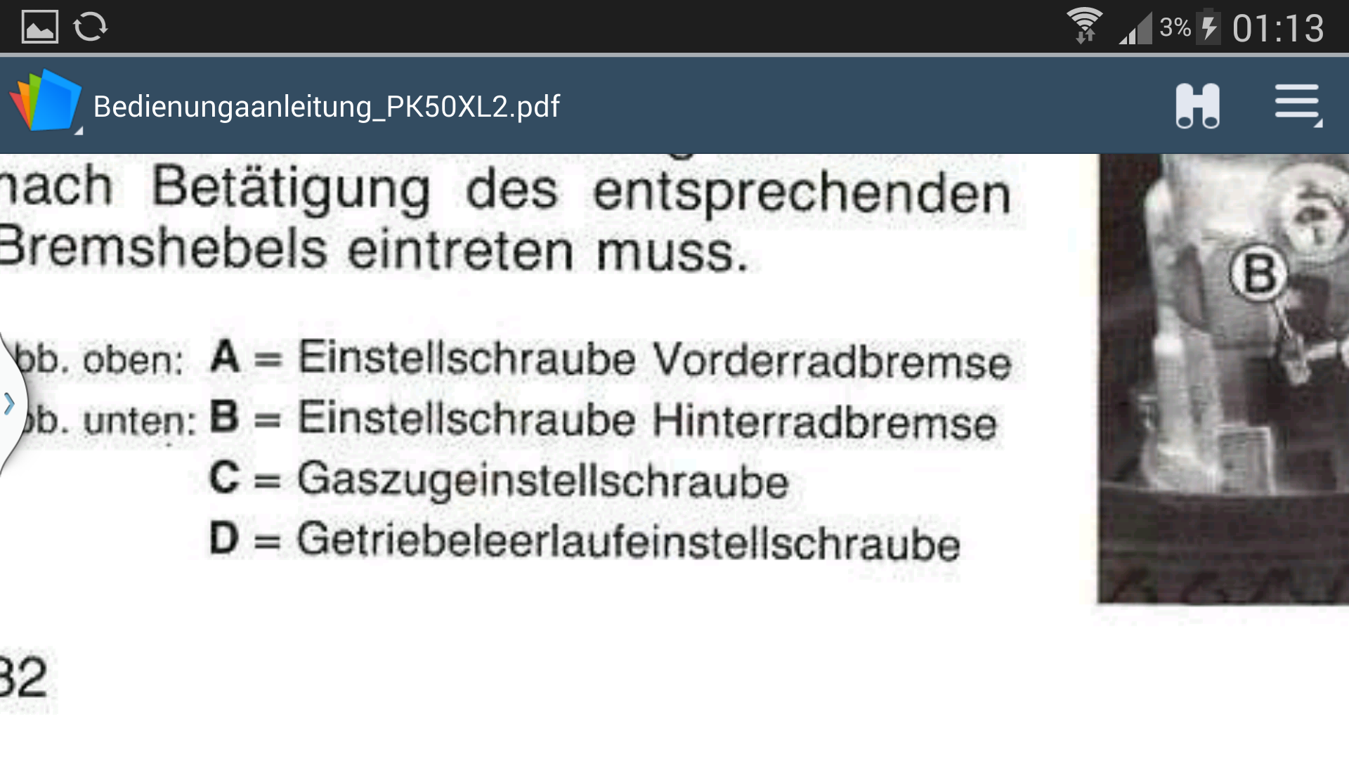

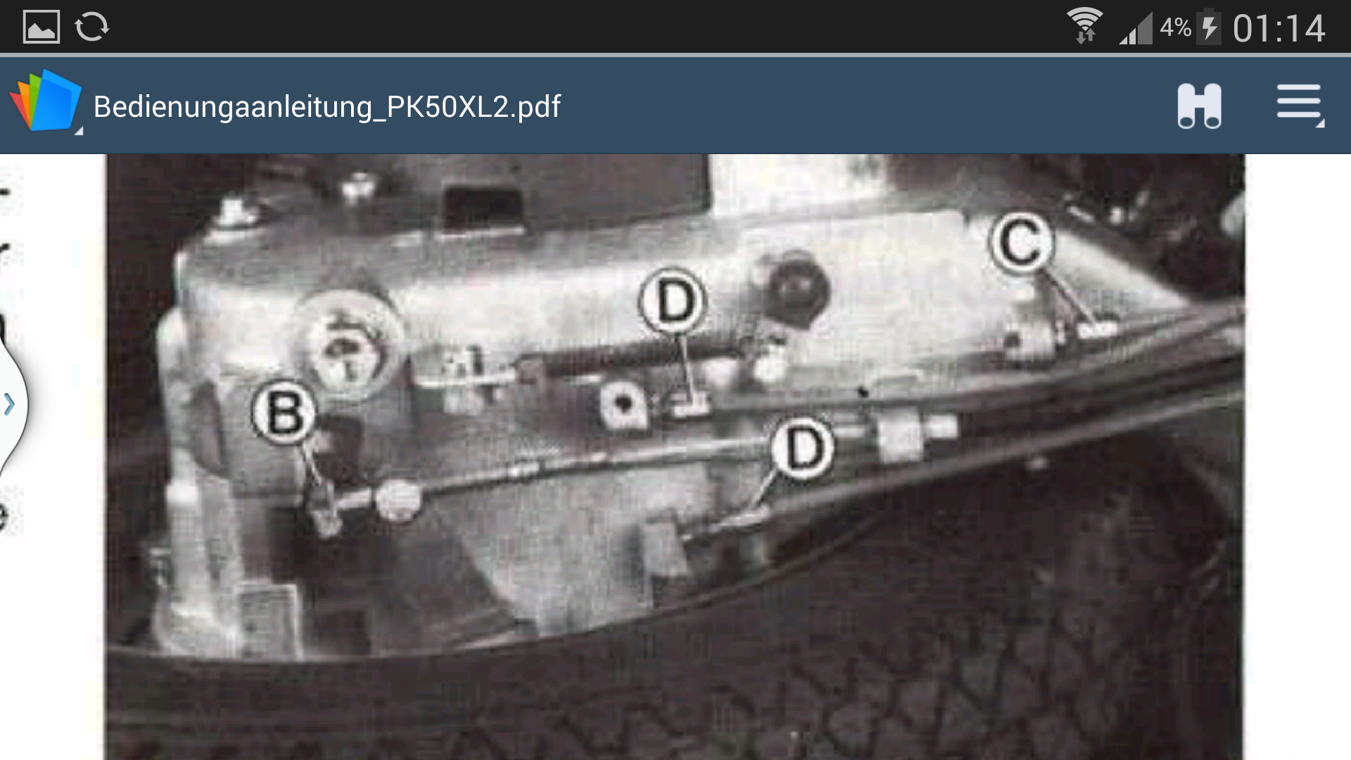

Dein Gasschieber hängt bestimmt weil sich die Rückholfeder vom Gestänge unter deinen getriebe ausgehängt hat!!!! Dafür musst du die schwarze Plastik Abdeckung ab machen ist nur eine schraube!!!!!

Ja denke die feder wurde durch das Gehäuse gehalten!!! Werde ich wohl soo machen müssen, weiß jetzt zumindest das der idiot vorher darum gespielt hat weil die scheibe war auch nicht mit einen sivering fest!!!!
Danke für die Bilder und hilfe!!!! -
Erstmal vielen dank mit den bildern komme ich weiter!!! Genau der Sicherungstift über der fedeur war keiner drinne!!! Also die feder ist nicht gespannt der stift war nicht da!!!
