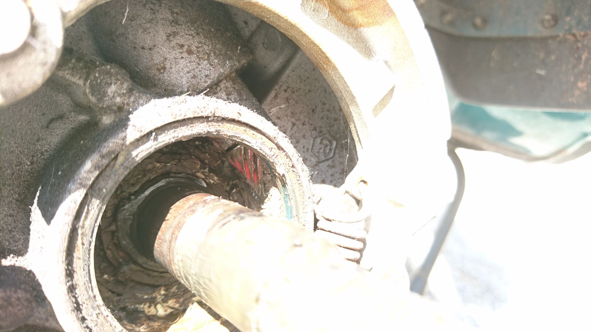

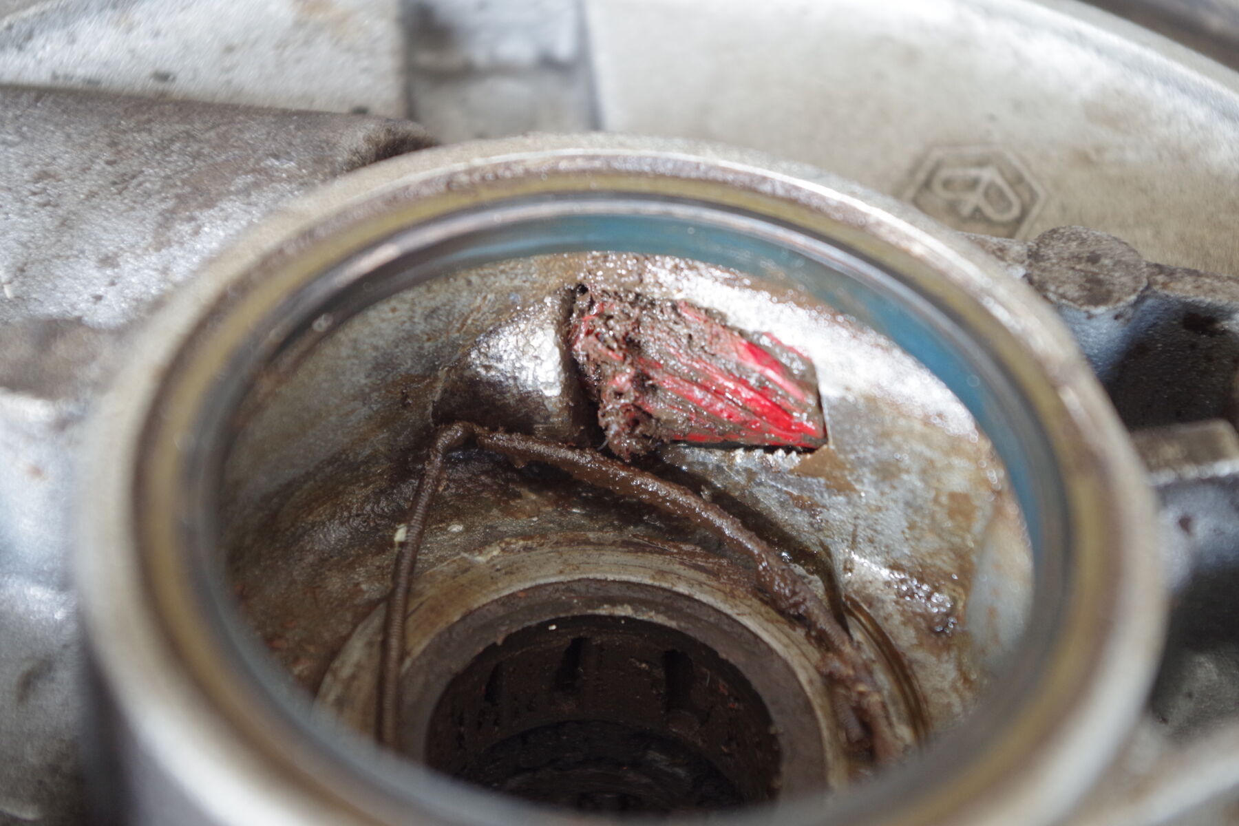

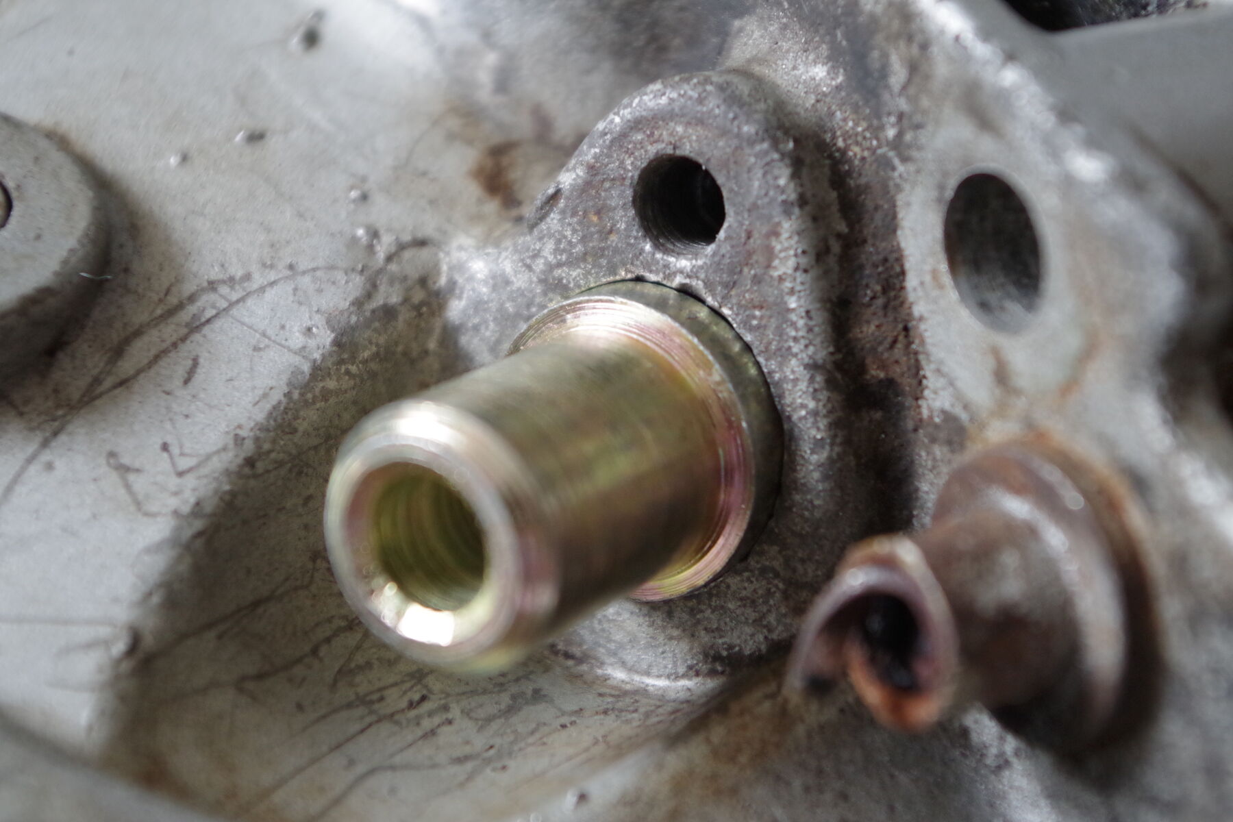

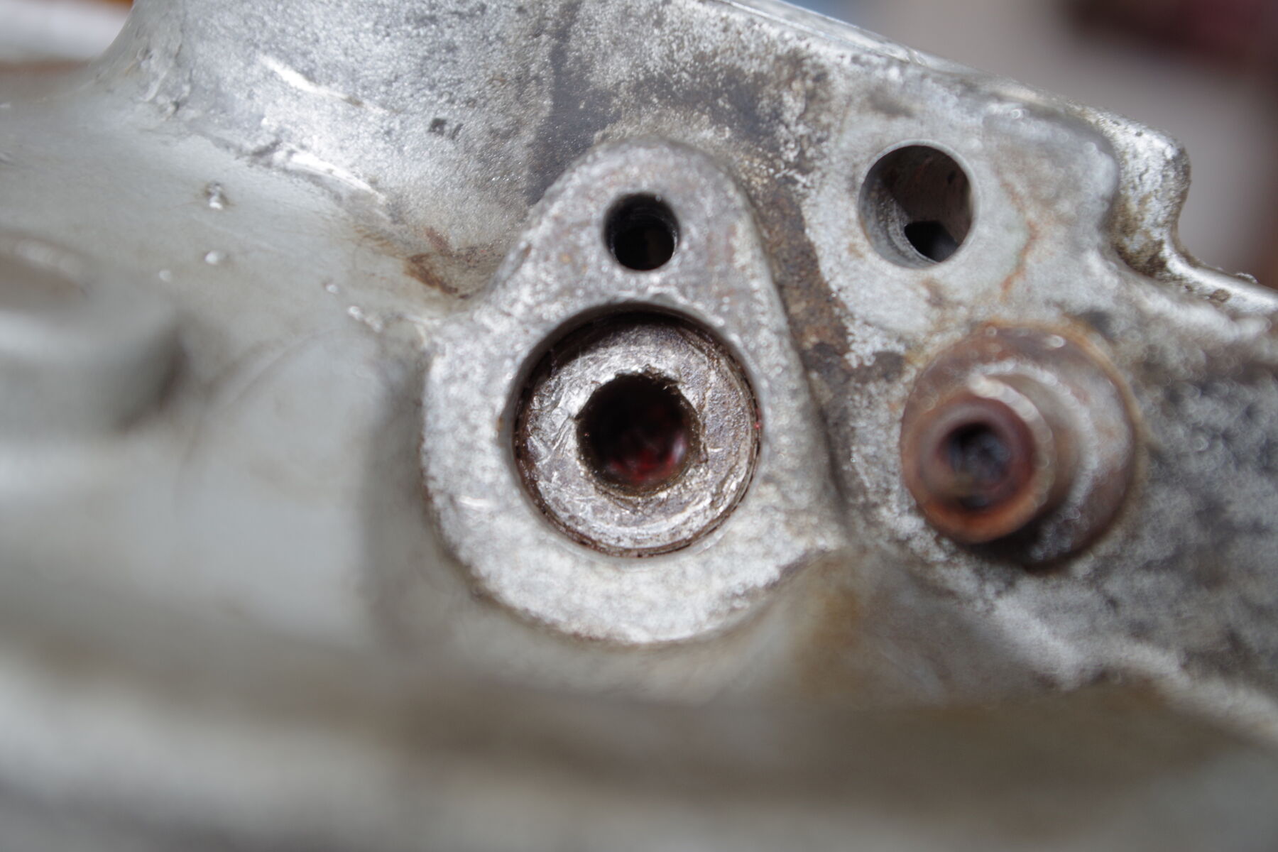

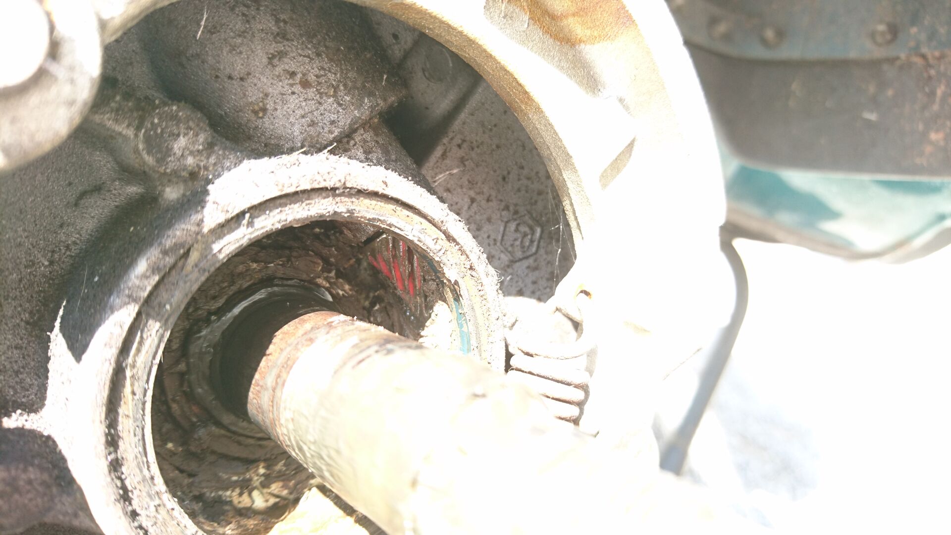

    Da aber das Loch so oder so zu eng ist für die neue Ritzelführung, weiß ich nicht so recht, ob es Sinn macht. Daher gleich Frage 2: Wer hat eine gebrauchte Bremsankerplatte abzugeben?
    ich habe es nun mit einer Heißluftpistole und mit Tiefkühler versucht - beides ohne Erfolg. Die Ritzelführung sitzt bombenfest. Allerdings habe ich auch kaum das vernünftige Werkzeug dafür. Die alte Tachoschnecke ist bereits total verfranst vom ganzen Hebeln und Hämmern... Das Loch scheint auch etwas zu klein, die neue Ritzelführung kann ich gar nicht richtig einsetzen (anders herum zum Testen), siehe Foto.
    Falls jemand im Raum Karlsruhe gerne helfen möchte, komme ich mit der Bremsankerplatte mal vorbei!

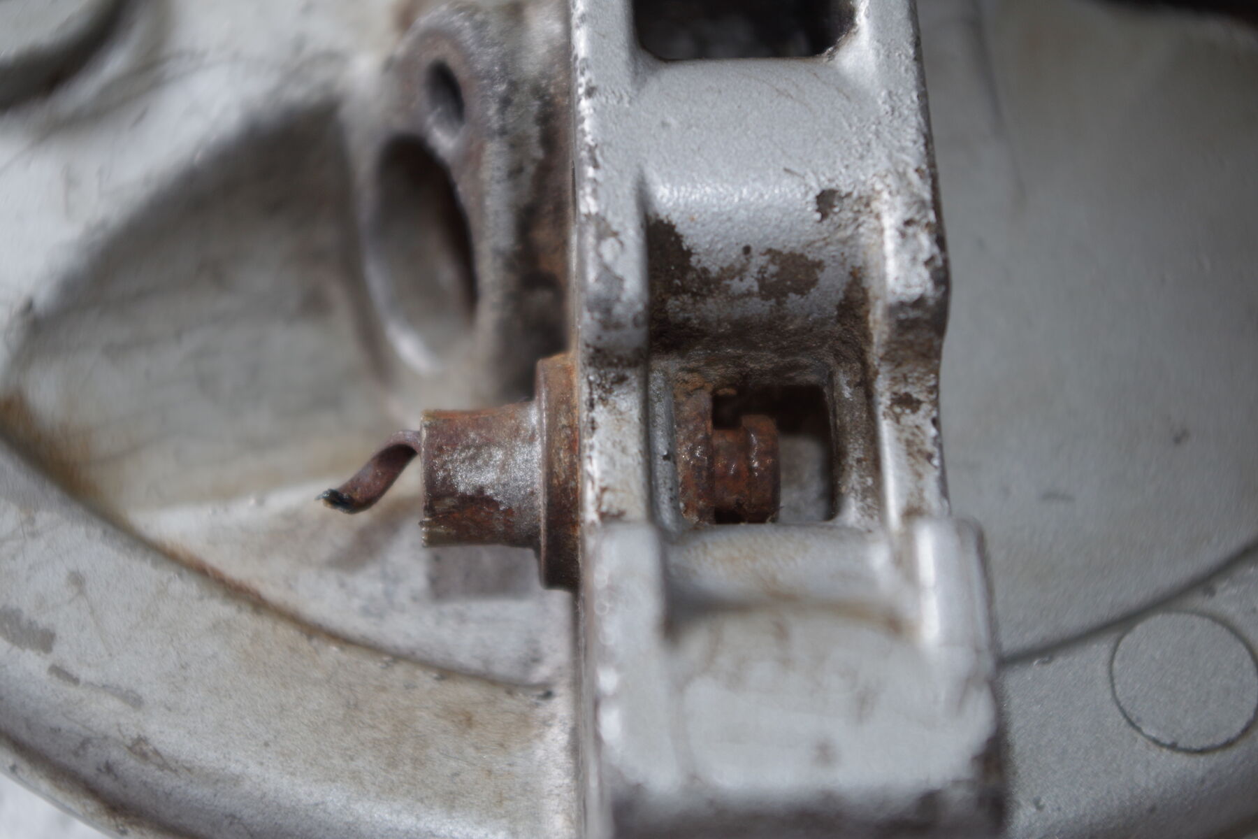

    Zum Ausbau der Bremsankerplatte habe ich die alte Hülle vom Bowdenzug der Bremse rausnehmen wollen - ohne Erfolg. Da diese eh total gerostet ist, werde ich beim Zusammenbau gleich eine neue Hülle dran machen und habe die alte abgezwickt. Nur, wie bekomme ich die Überreste der alten Hülle ab? Siehe Bilder.
    (Inzwischen brauche ich auch ein neues Lager, da hier Stifte rausgefallen sind beim Heißfönen.)
    Also meine Probleme werden nicht weniger, sondern länger: Ritzelführung und Hülle vom Bowdenzug entfernen.
    Gleich eine neue Platte für 60 EUR? Wer hat ein altes Teil gebraucht abzugeben?
    Danke für die Hilfe!
    Drehen ja, aber nicht wackeln. Mein Vorschlag wär die Bremsankerplatte zu demontieren und die Lager (Verschleiß, Spiel) und die Achse (Laufspuren) zu prüfen.
    Das werde ich dann wohl machen und bei Bedarf austauschen. Und wenn die Bremsankerplatte schon mal draußen ist, kann man sie auch besser mit dem Heißluftfön bearbeiten.
    nimm nen heißluftfön und mach die ankerplatte heiß, dann geht auch die ritzelführung raus. Endstadiös festschimmeln kann die eigentlich nicht, da die im Fett badet.
    Zusätzlich brauchst du neue Lager für die Ankerplatte, neue simmerringe und O-Ringe, ne neue Schnecke und neue Lager für die Trommel, wenn dui eh schon dran bist. Dann ist das Gewackel erledigt. Achso Bremsbeläge dann auch gleich neu und die Bremsnocke auseinanderbauen, putzen und mit Plastilube schmieren.
    Und, weil eh schon alles auseinander ist, kann man den mülligen originalstoßdämpfer noch gegen ein Männerexemplar tauschen.
    Die Bremsbeläge wurden erst letzten Sommer getauscht, das ist dann wohl noch nicht notwendig. Für die Stoßdämpfer habe ich leider kein Geld.
    Melde mich, wenn ich Fortschritt erzielt habe. Es fehlt mir jedoch an Werkzeug und Erfahrung. So muss ich mir den Heißluftfön ausleihen (Wann brauche ich den mal wieder?!) und die Seegeringe wohl mit Schraubenzieher irgendwie rauspfrimeln und dann ersetzen.

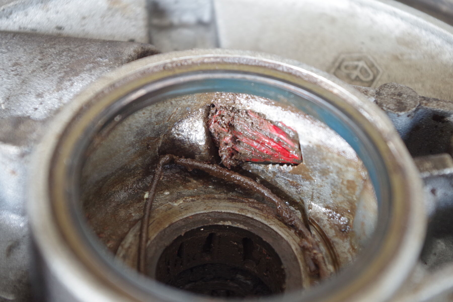

    Hallo!

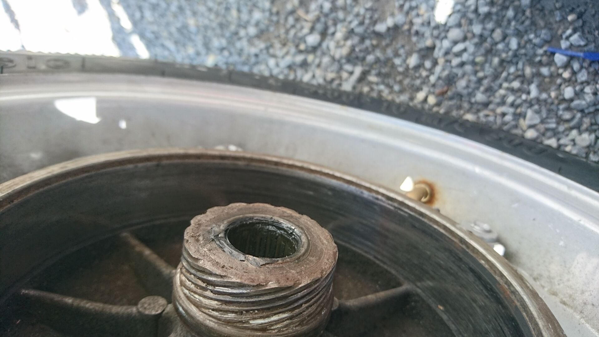

    Ich muss meine Tachoschnecke wechseln, die Ritzelführung (also das Messingteil) ist jedoch unglaublich fest!! Es scheint bei mir außerdem gar nicht mal aus Messing zu sein. Ich habe mit WD40 alles probiert, habe die Trommel schon ab. Jetzt habe ich von innen versucht, das Metallteil mit Schraubenzieher und Gewalt rauszubringen. Geht nicht. Dabei habe ich die Tachoschnecke komplett geschrottet bereits und auch versucht, das Ding zu zerschneiden und von innen rauszunehmen, um dann die Ritzelführung rauszuhauen. Erfolglos.
    Habt ihr eine weitere Idee? Wie XL2 Tachoschnecke wechseln? glaube kaum, dass die hier erwähnte Drahtmethode funktioniert, so fest sitzt das Teil.

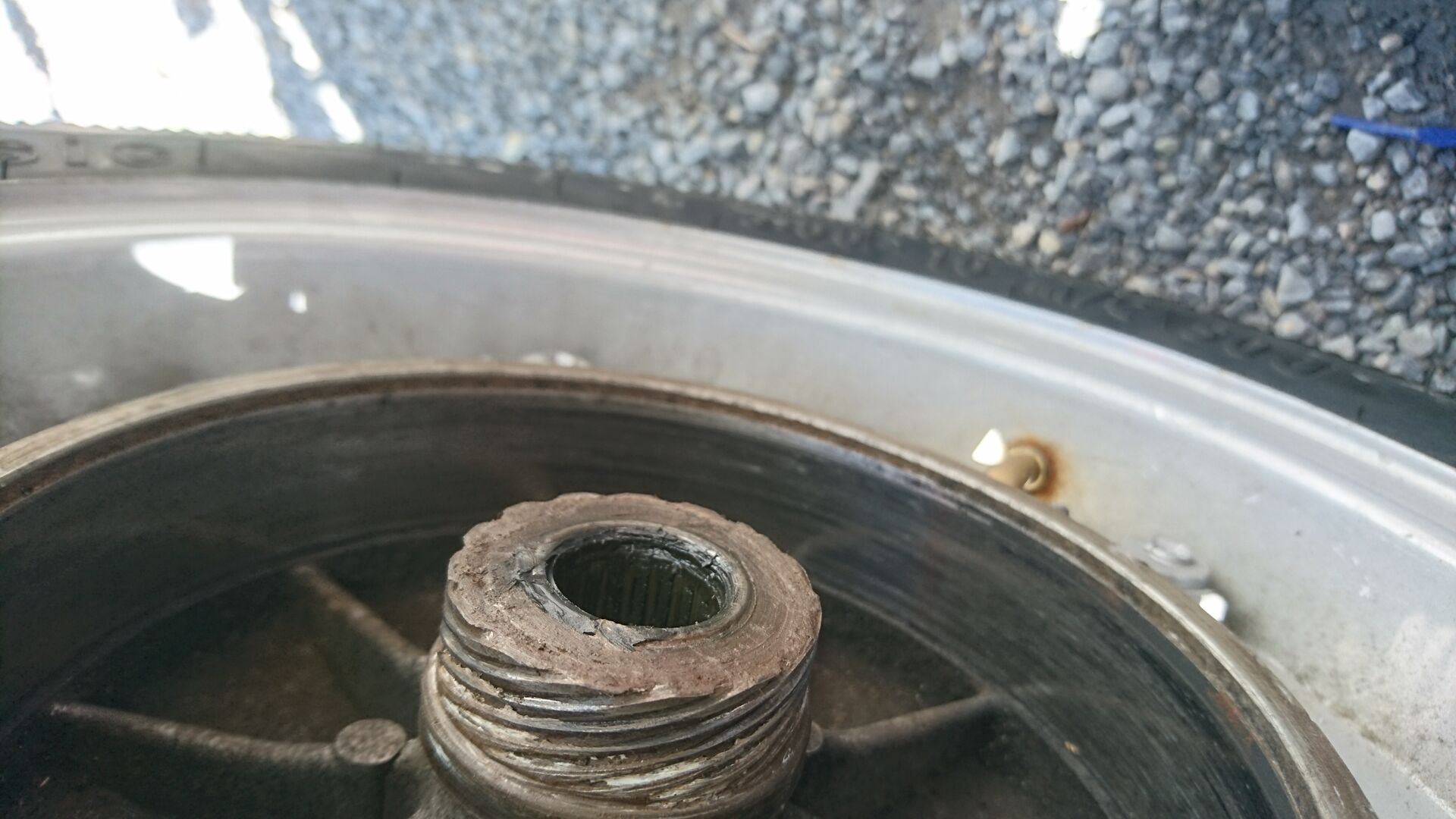

    Zweites Problem:

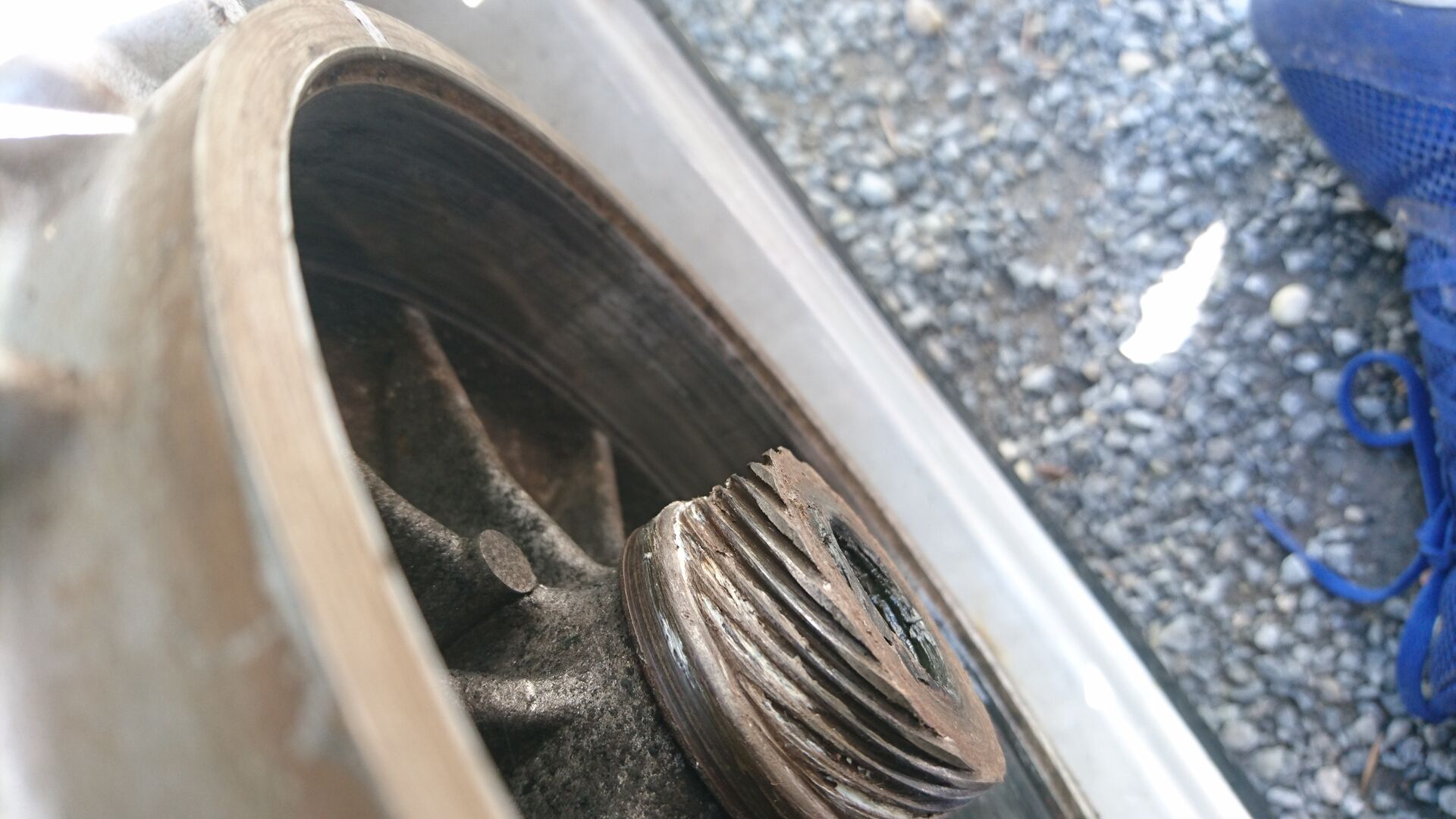

    Die Trommel (die Hälfte die noch an der Achse hängt) wackelt verdächtig als würde sie nicht richtig auf der Achse drauf sitzen. Löst sich das Problem wieder, wenn die Trommel wieder zu ist?
    Drittes Problem:
    Sind die Rillen für den Tachoantrieb auf der Trommel (!) beschädigt oder ist das normal, dass die auf der einen Seite platt zulaufen?

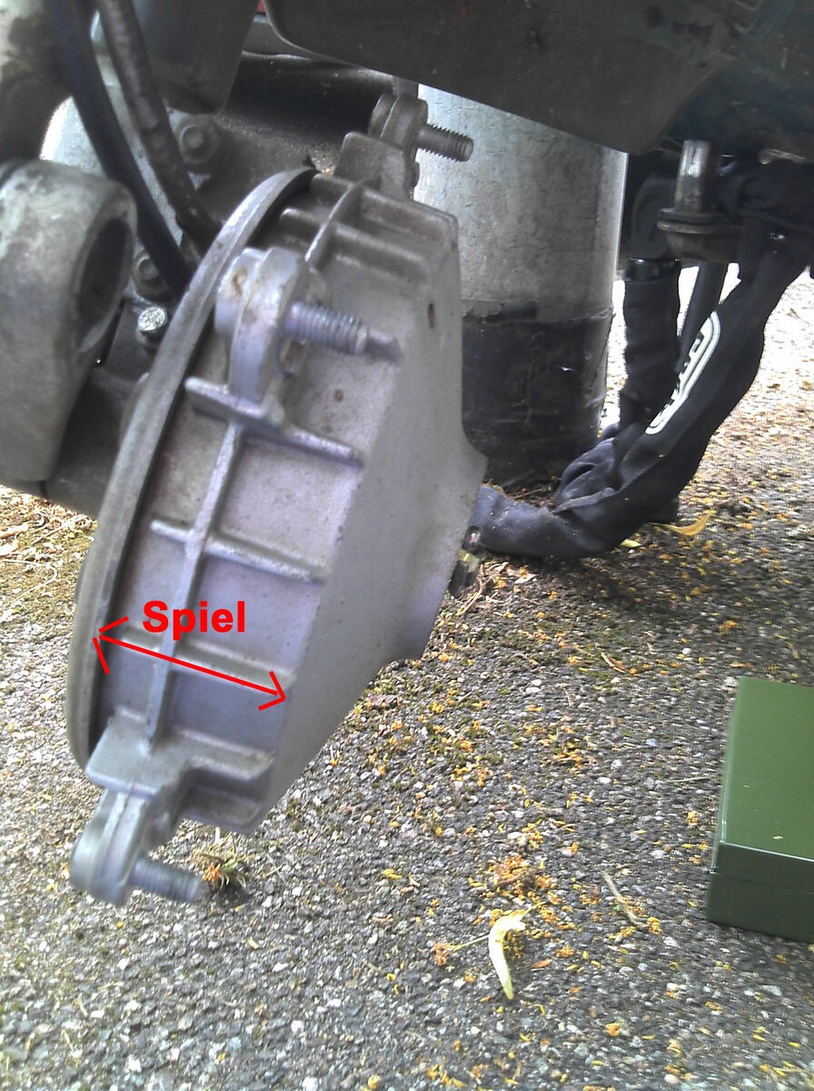

    Das Vorderrad meiner PK50 XL2 hat vorne etwas Spiel. Das Rad lässt sich ca. 2 mm quer zur Fahrtrichtung hin und her bewegen, wenn ich die Vespa abgestellt habe und das Vorderrad in der Luft hängt. Ich bin darauf aufmerksam geworden, da ich die Tage bei schneller Fahrt (55km/h) zu zweit auf dem Roller das Gefühl hatte, dass meine kleine etwas schwimmt...
    Um lose Radmuttern auszuschließen, habe ich heute einmal das Rad entfernt und an der [lexicon='Bremstrommel',''][/lexicon] gespielt. Viel Ahnung habe ich leider nicht von meiner Kleinen, sodass ich mich nicht traute, die auch noch zu öffnen.
    Ich konnte aber feststellen:
    (A) Die Trommel wackelt ein kleines bisschen, s. Bild (besagte 2mm sind es ohne Rad dann doch nicht. Eher 1mm).
    (B) Drehe ich an den Schrauben in Fahrtrichtung, dann läuft die Trommel rund. Aber ich höre ganz leise klackern. Oder so ähnlich... Ich konnte es nicht genau identifizieren.
    (C) Drehe ich gegen die Fahrtrichtung, so läuft die Trommel nicht immer rund. In unregelmäßigen Abständen klemmte das Ding fest, als ob es sich verkanntet hätte und ließ sich nur mit etwas mehr Druck (aber ohne Gewalt) stückweise(!) weiter drehen. Ein Stück war dabei etwa so lang, wie eine solche Kerbe auf der Trommel. Drehte ich dann wieder ein bisschen vorwärts und danach wieder rückwärts, dann liefs in der Regel.
    Gesund ist das ja wohl nicht, was meint ihr?

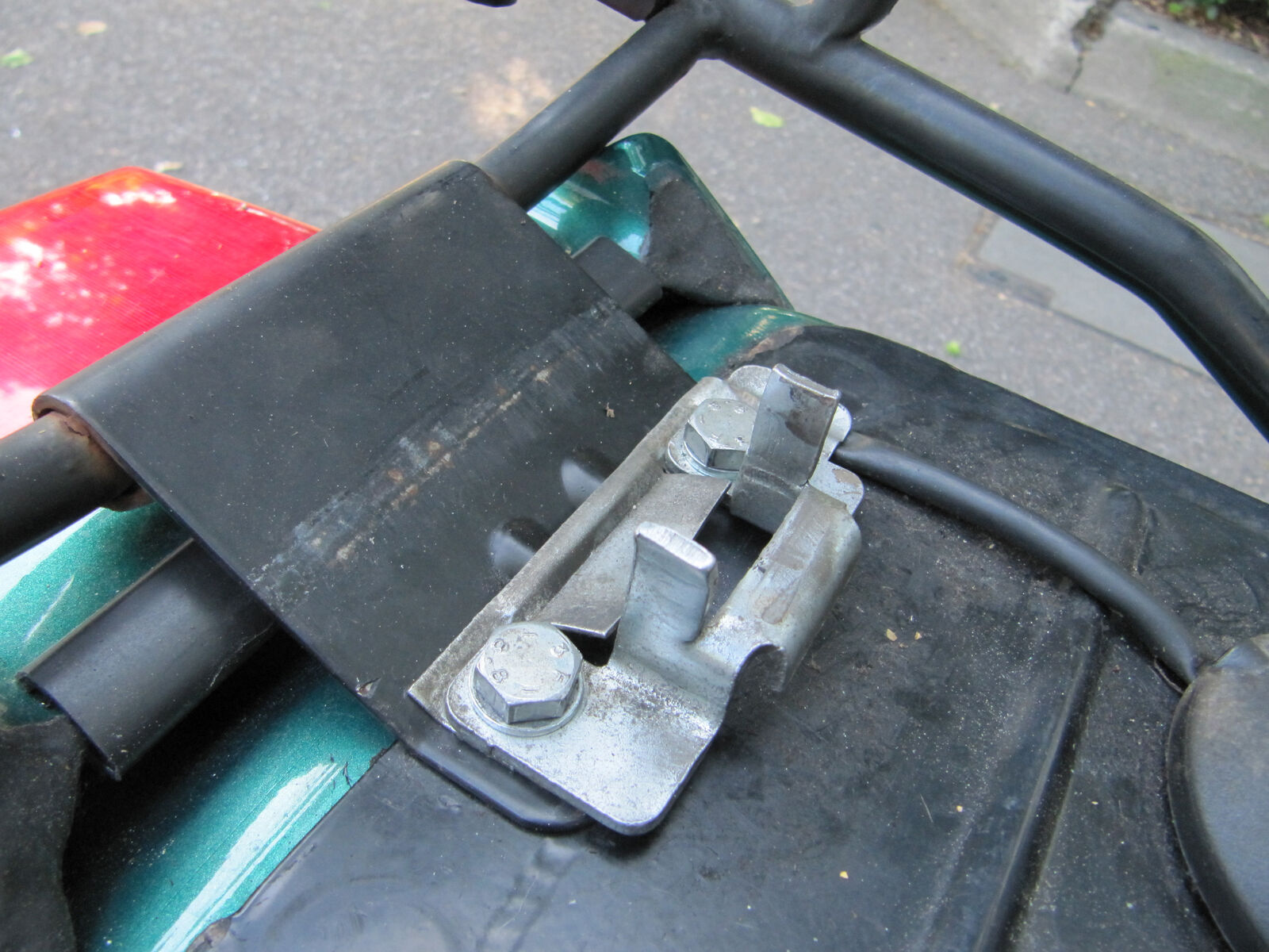

    Das heißt es gibt im Moment keinen sehr gut passenden Gepäckträger für meine kleine? (der auf ebay scheint mir ein nicht genügend langes flaches Teil zu haben)
    Wie sieht es damit aus, die Füße zu verlängern? Z.B. Durch eine gelochte Sperrholzplatte?

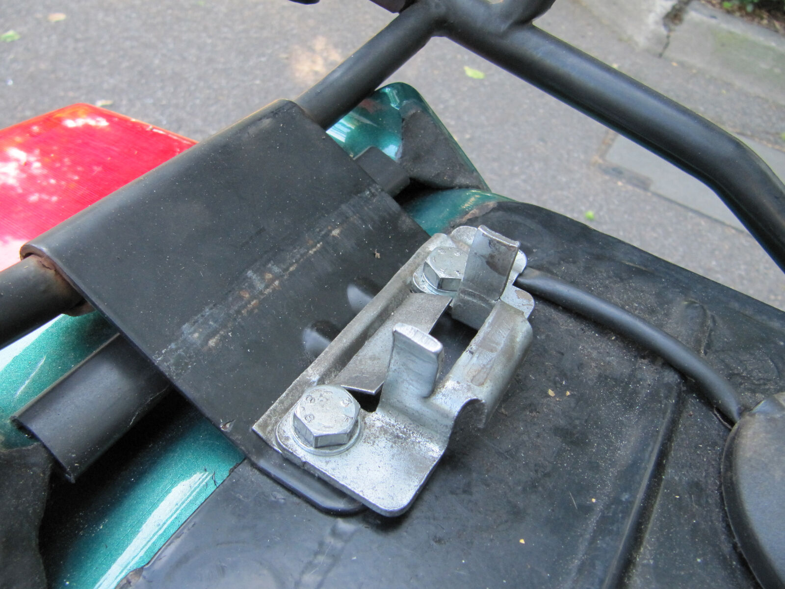

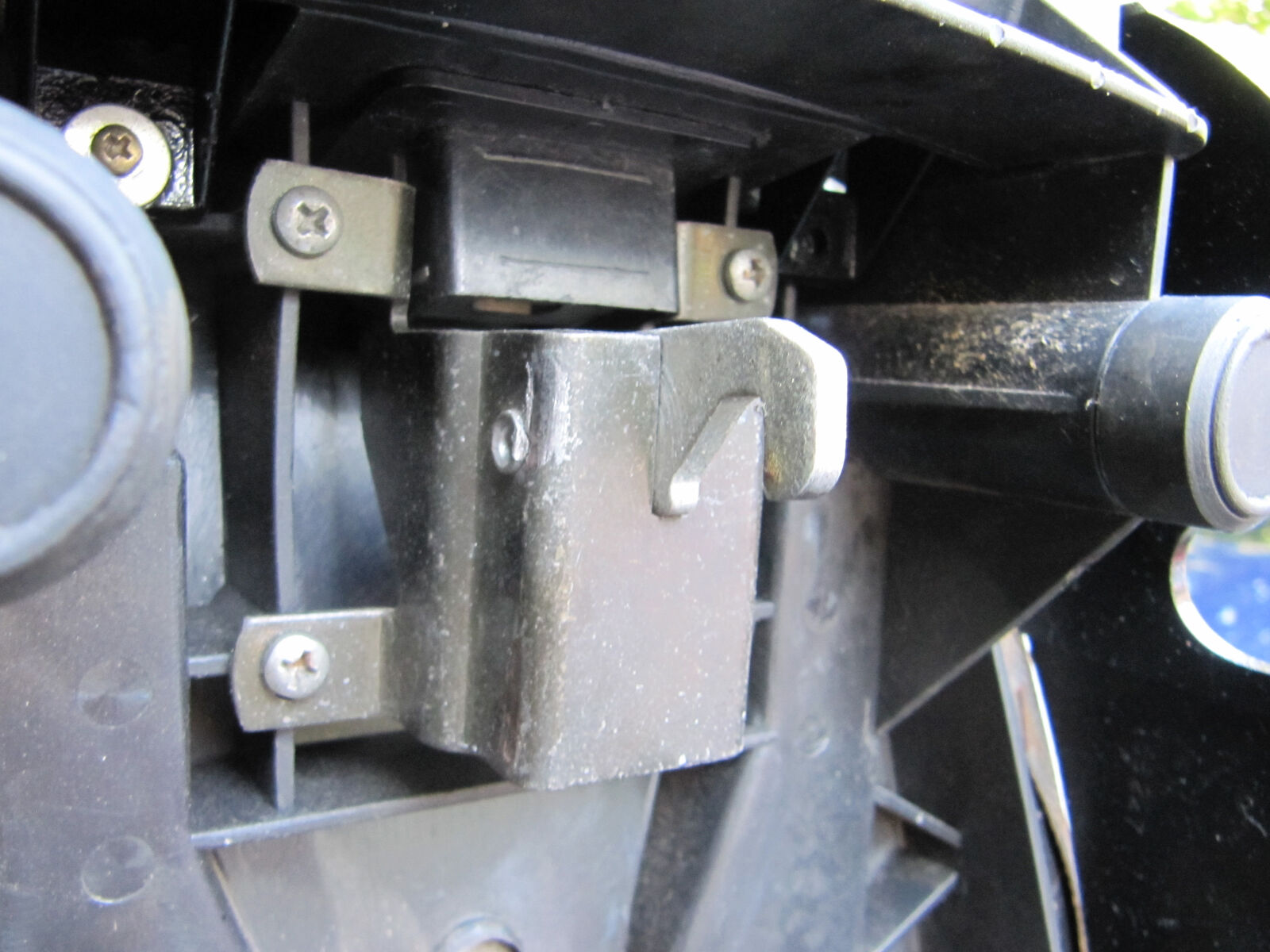

    der richtige xl2-träger hat nur ein dünnes blech welches von hinten unter das schließblech geht.
    der von mir aktuell montierte gepäckträger hat ein blech, dass von hinten unter das schließblech geht. dieser verhindert aber das korrekte aufsetzen der bank. (s. bild im 1. eintrag)
    der von kasanova verlinkte gepäckträger hat anstatt einem schrägen ein abgestuftes blech. die erste stufe scheint mir aber auch zu nach am schließblech, als dass ein aufsetzen der bank verhindert werden könnte.
    ist der höhenunterschied, der durch die anderen gepäckträger entsteht, denn wirklich so hoch? es kann sich doch nur um höchstes 2mm handeln.

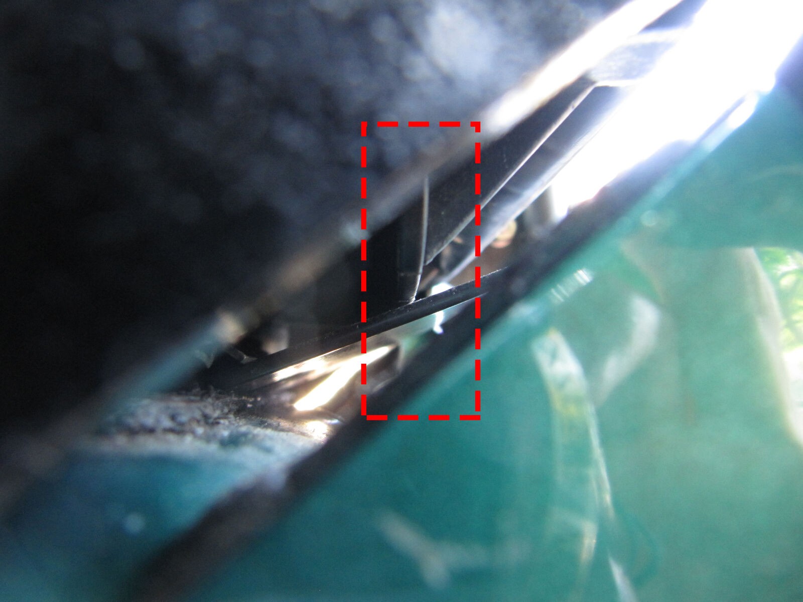

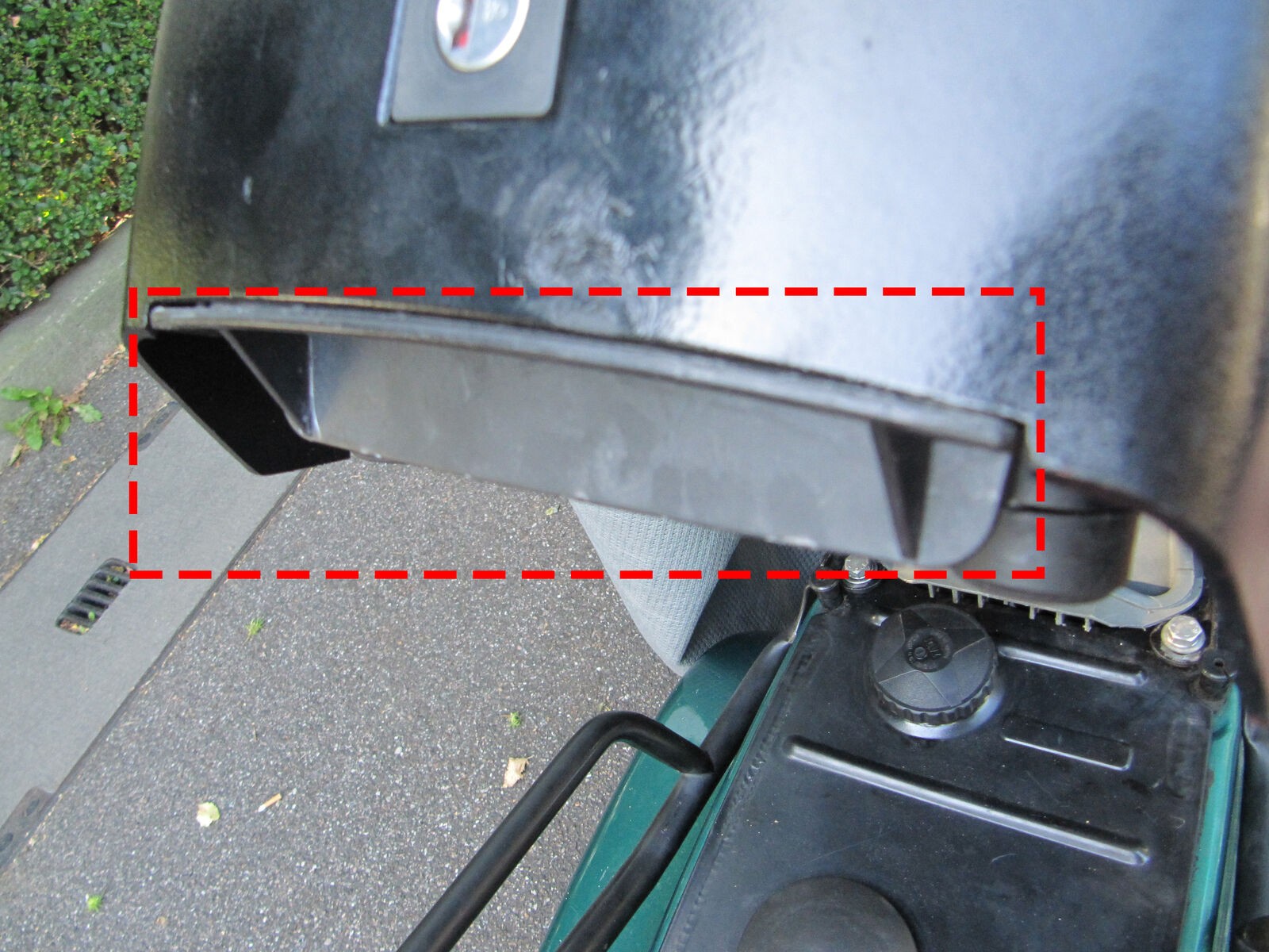

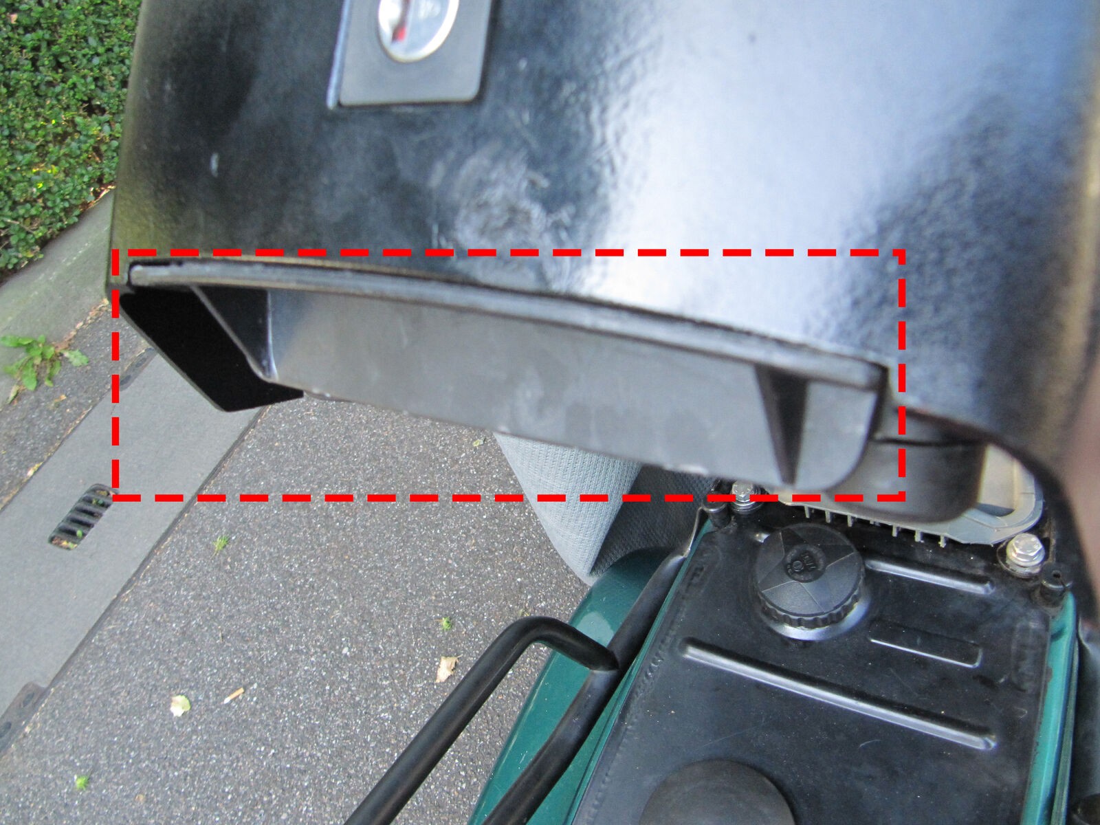

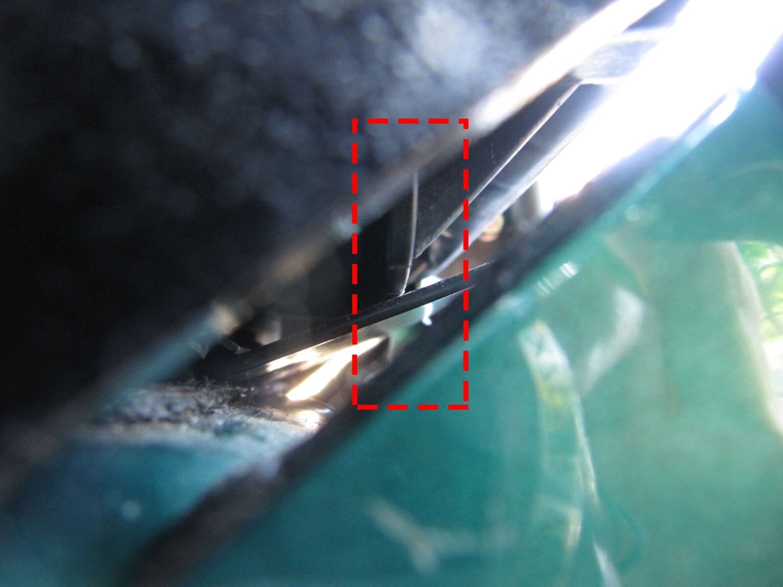

    ich habe einen gebrauchten Gepäckträger und eine Sitzbank erworben, die für beide für die XL2 gedacht sind. Beide habe ich in einem Zug montiert, meine alte Monobank inklusive Zapfen fürs Schloss davor bereits weitergegeben.
    Jetzt stehe ich vor dem Problem, dass die Sitzbank nicht mehr schließt und zwar:
    (1) Weil die Bank auf dem Gepäckträger hinten aufliegt (s. Bild) und dadurch nicht bis auf den Rahmen fällt;

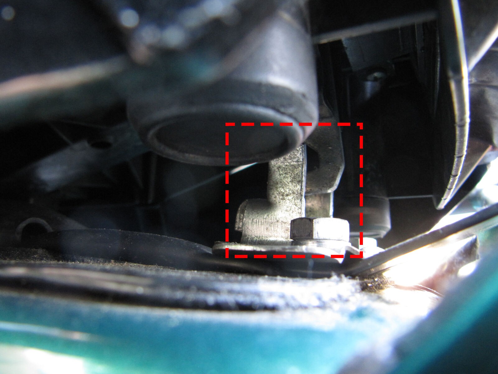

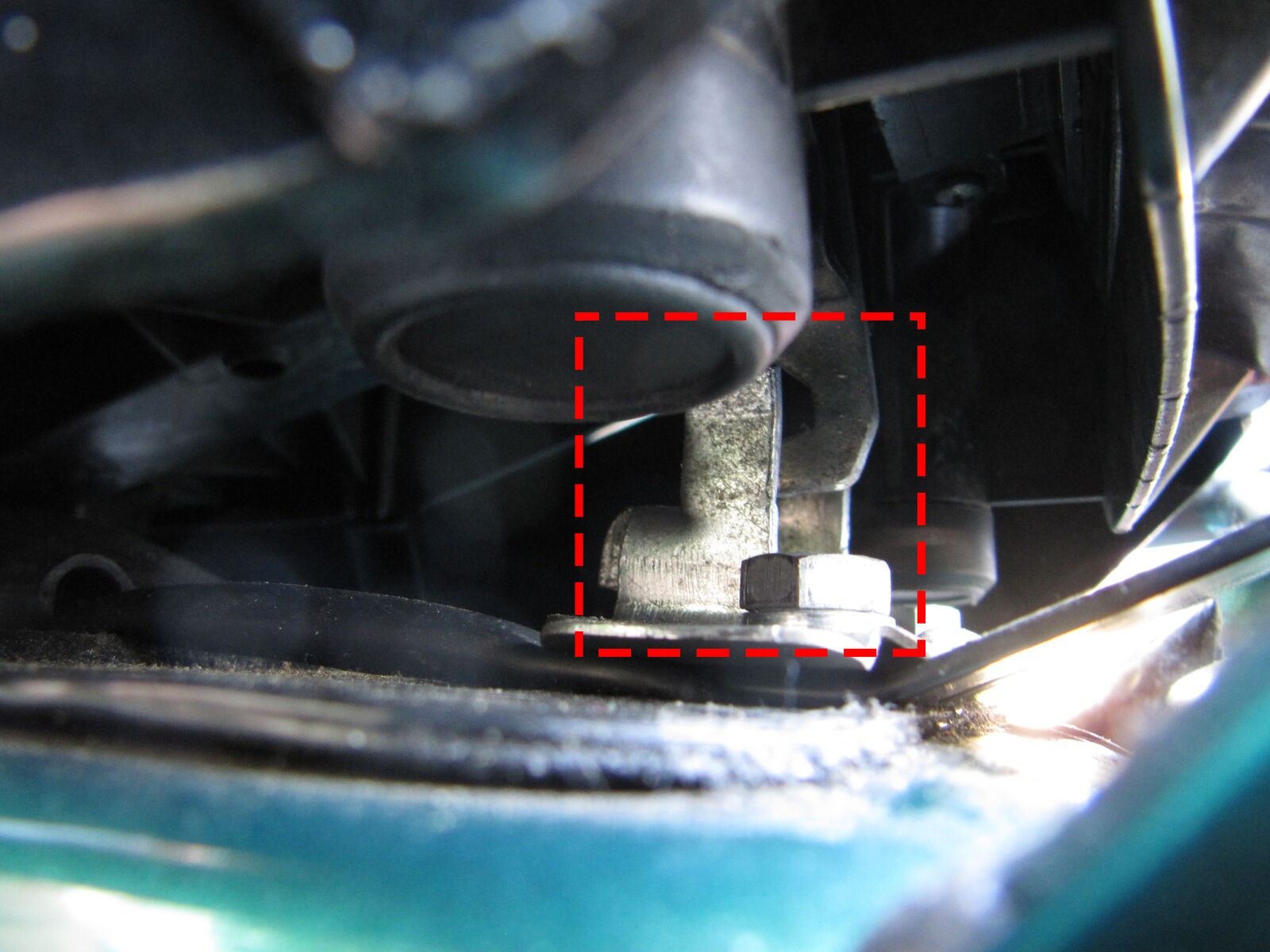

    (2) und weil der Dorn so oder so zu weit vom Schließblech entfernt wäre, sofern er denn auf der richtigen Höhe wäre, was er wegen (1) nicht ist (s. Bild).
    Ich glaube, (2) könnte ich beheben, indem man folgendes montiert:
    Stimt das? Gibt es das auch noch billiger?
    Dann bleibt aber immer noch (1). Meint ihr, man soll entweder
    a) die Sitzbank hinten aussägen,
    b) die Sitzbank durch Unterlegscheiben und längere Schrauben erhöhen (ist dann aber nicht der Abstand zum Rahmen von außen zu groß ? --> Wasser, Dreck?!)
    c) oder einen anderen Gepäckträger montieren? (mir im Moment zu teuer - es sei denn hier im Forum gibt jemand seinen billig ab)
    Aus Kostengründen ist a) mein Favorit, allerdings mache ich ja die Sitzbank damit unreparabel kaputt. - Ich würde sie aber auch bis zum bitteren Ende wohl drauflassen.
    Da ich erst seit 2 Monaten im Besitz der Kleinen bin und völlig Vespa-unerfahren, bitte ich euch um eine Einschätzung.
    Danke!

    Auf der Vespa ist zurzeit eine Monobank installiert, die wohl aber von einer XL1 kommt, weshalb von der Plastikabdeckung am Heck ein bisschen weggesägt wurde (wobei ich das im Vergleich zu anderen XL2 nicht sehe). Wenn ich nun wieder eine Zweierbank drauf schrauben möchte (da müsste dann ja inzwischen auch die von der XL1 passen) und mit einem Sozius fahren möchte - was habe ich zu beachten?
    - Anbringung Haltebügel/Gepäckträger mit Haltebügel?
    - Abnahme beim TÜV und Eintragung in Papiere als Zweisitzer?
    Da ich die Papiere bisher ja nicht durchgeblättert habe (ich schaue mir die Vespa morgen nochmal an), weiß ich auch nicht, ob dort Zwei- oder Einsitzer eingetragen ist. Wenn sie früher eine Zweisitzerbank hatte, ist sie dann auch automatisch für 2 Personen zugelassen? (Zuladung geht ja bis 200 KG bei 290 KG zul. Gesamtgewicht)
