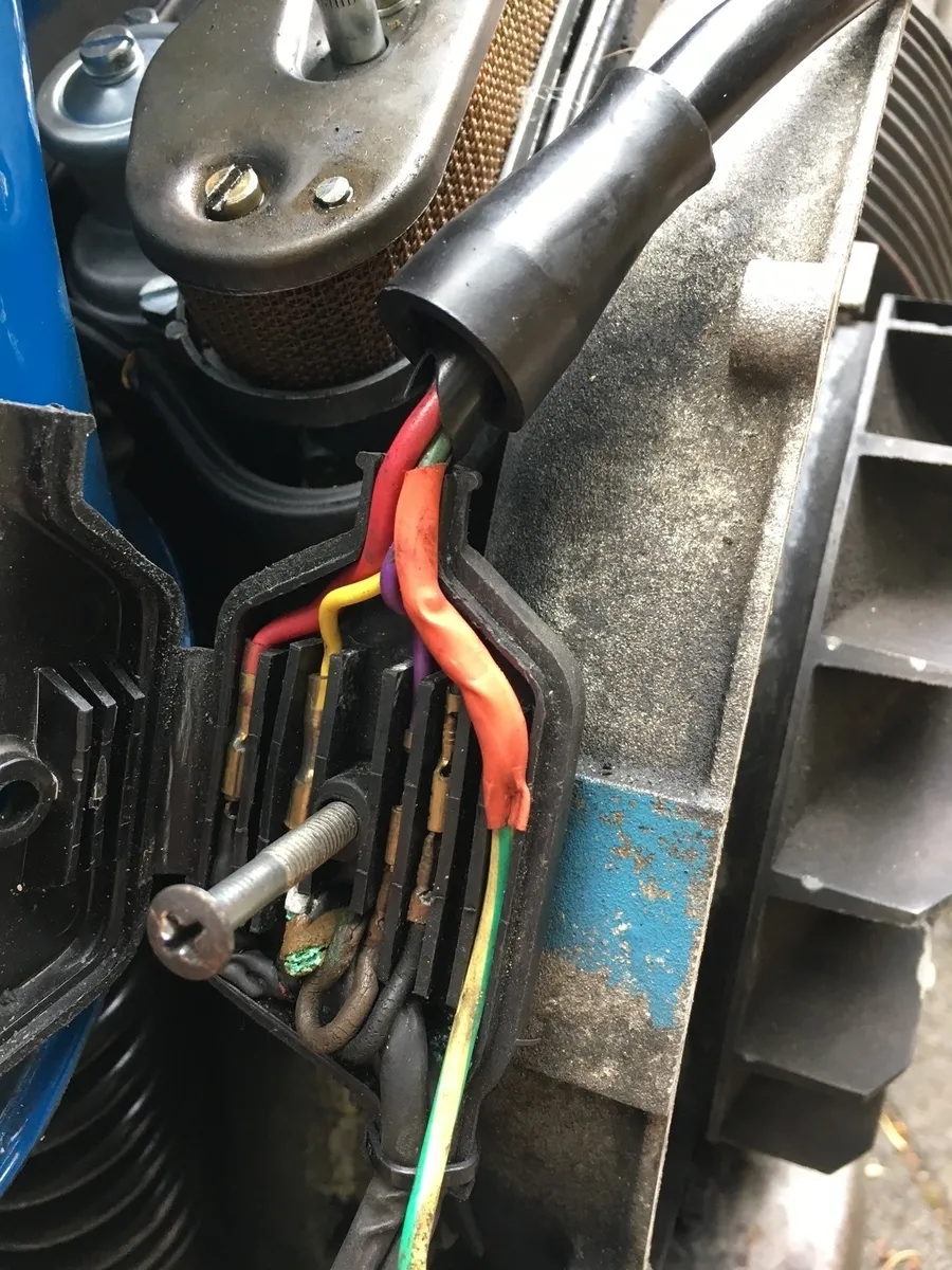

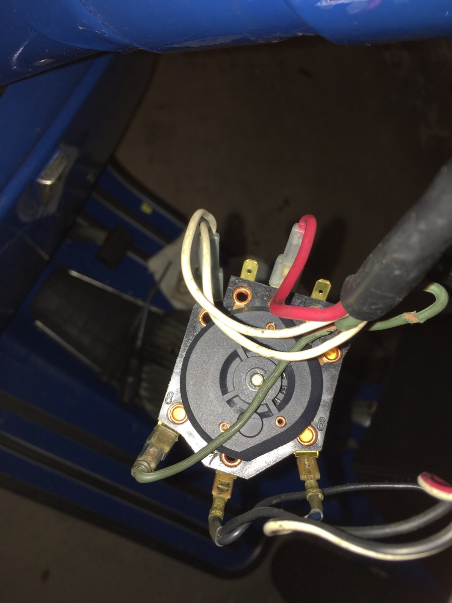

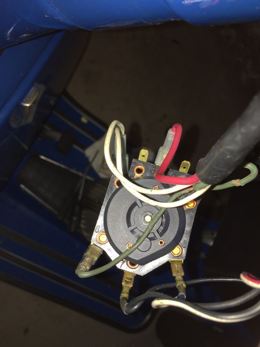

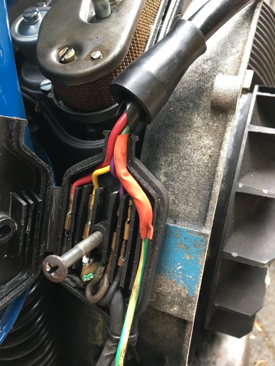

Noch eine Info, habe gerade mal bisschen rumprobiert. Neue Sicherung (8A) dann auf P gestellt. Rücklicht leuchtet. Motor gestartet, keine Hupe, Blinker oder Bremse betätigt. Sicherung ist direkt wieder durch.
Ich habe eine P200E von 1982. Bei mir waren die Kabel vergammelt. Du wirst wohl um eine elektrische Sanierung nicht herum kommen. Neue Kabel und eventuell auch Zuendschloss. Viel Erfofg.
Norbert
Habe vorhin beim Hinterreifenwechsel (Vespa P200E) festgestellt, dass die Auspuffschraube komplett raus hing - wurde nur noch vom Reifen vor dem Herausfallen gehalten. Jetzt weiß ich auch, wo das komische Geräusch beim Rückwärtsschieben herkam Foto war mir zu peinlich
Alles anzeigenWährend der letzten Ausfahrt musste ich leider feststellen, dass Bremslicht, Blinker (links und rechts) und Hupe außer Betrieb sind.
Ansonsten scheint alles OK - springt ordentlich an, fährt und Fahrlicht funktioniert.
Habe Lampenabdeckung geöffnet - Kabel an Zündschloss scheinen OK. Da ist nichts locker.
Was kann die Ursache sein? Ich bin kein Mechaniker bzw. Elektriker. Wass kann/soll ich noch prüfen?
Vielleicht gibt der gleichzeitige Ausfall der genannten Teile ja einen Hinweis.
Danke
Ich würde auf defekte Batterie tippen. Auf jeden Fall die Sicherung - links neben der Batterie - checken.
