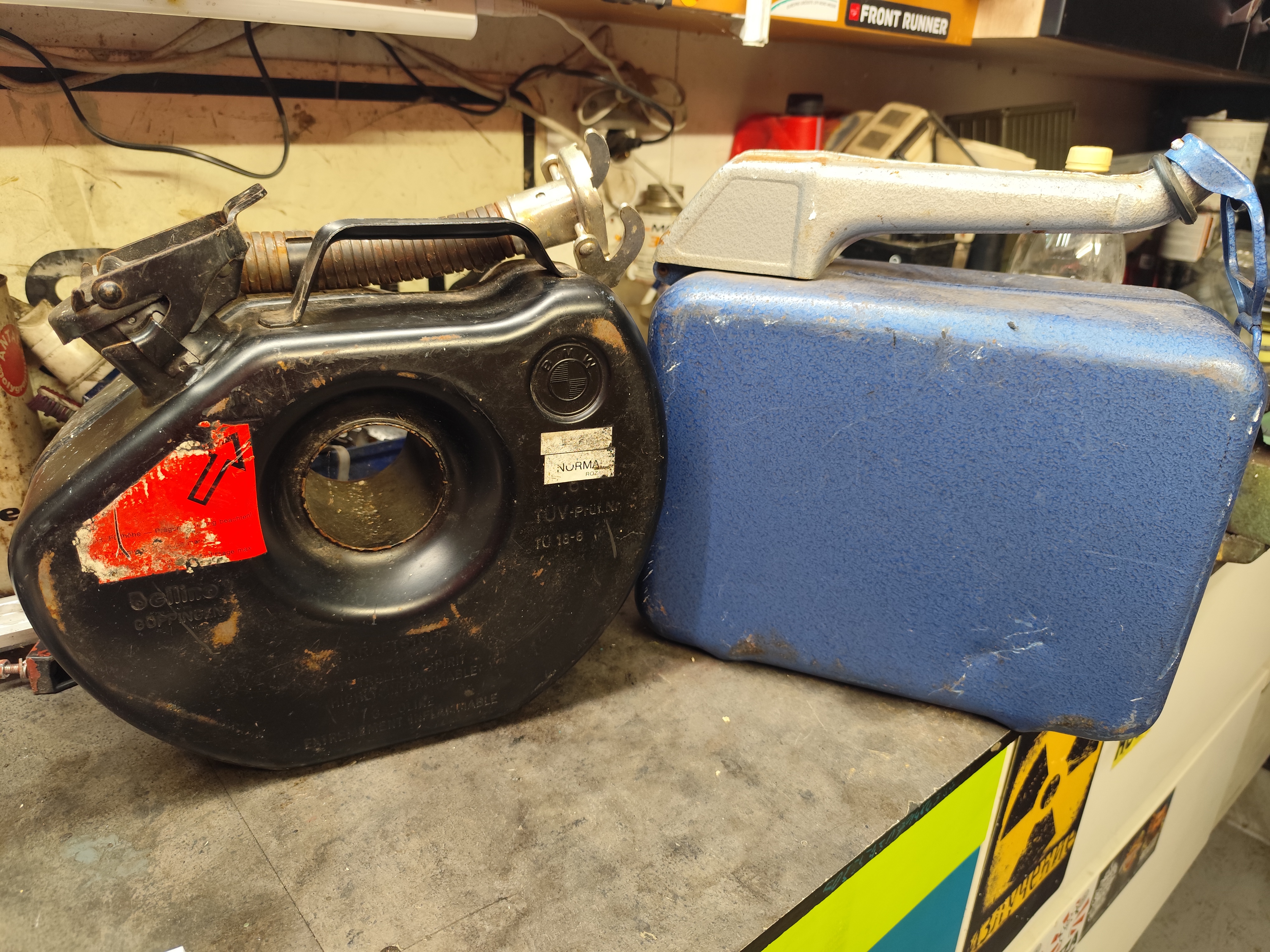

    Moin
    2 neue alte Kanister habe ich heute bekommen...
    Die Allboy Kanister finde ich Klasse
    Sehr praktisch mit den Ausgießergriff
    Gestempelt 1975
    Der BMW Kanister ist auch sehr praktisch weil die keine Entlüftung haben. Kann man gut hinlegen. Dafür wurden sie ja auch gebaut. Sollte man nur nicht voll inner Sonne stehen lassen. Dann ploppen die beim öffnen auf wie ein Flens ;)

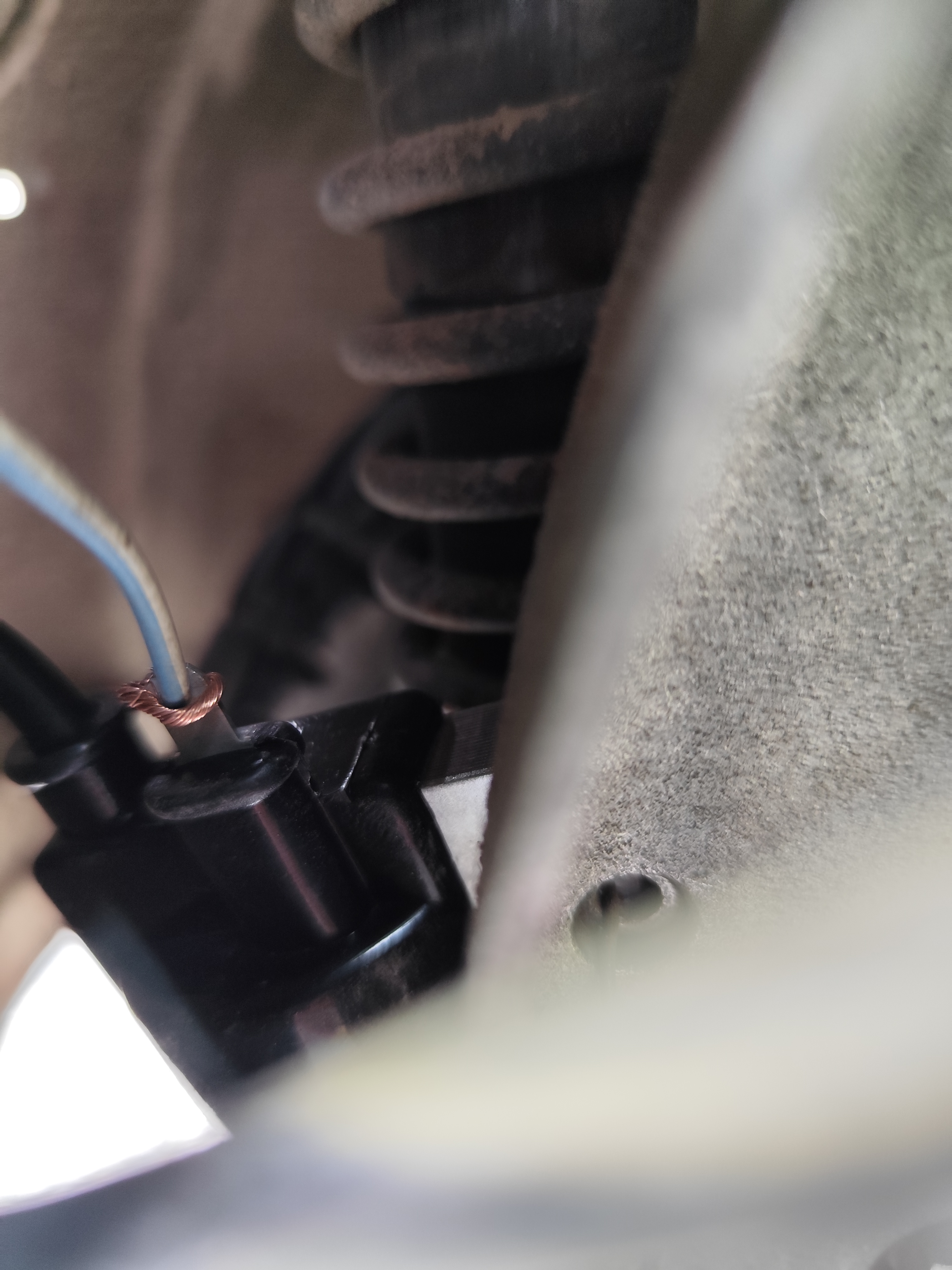

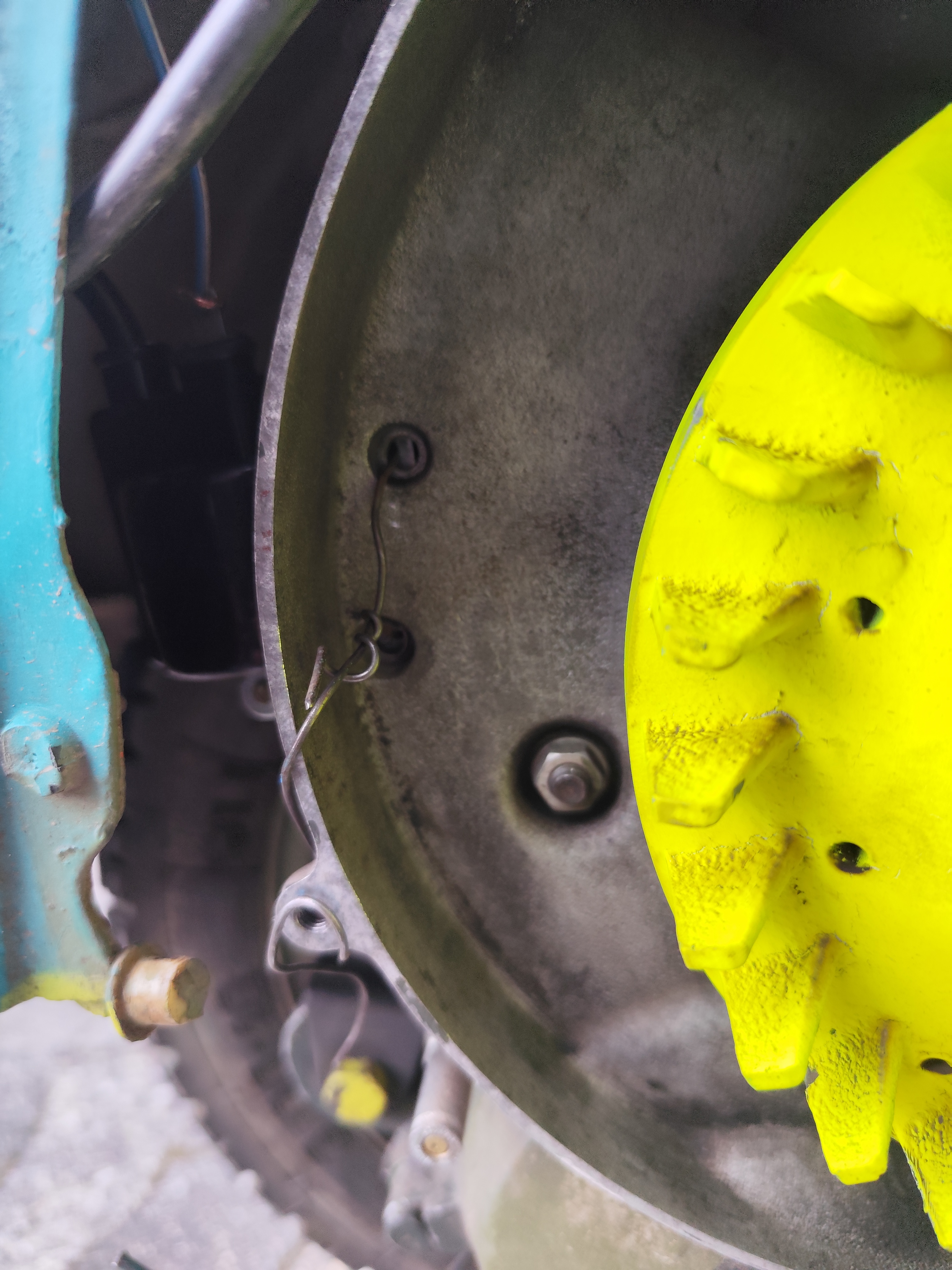

    Moin
    Bin heute mit nen Kumpel zur Brocker Mühle gefahren. Mittwochs ist dort immer Mopedtreff.
    50m davor fing die Kirmesbude an zu stottern. Also ob sie kein Sprit bekommt. Tank ist voll... Luftfilter hatte sich diesmal nicht gelöst. Hatte ich auch schonmal gehabt. Ähnliche Symptome.
    Kein Zündfunken mehr...
    Da dann vor Ort die Zündspule ausgebaut. Mit dem Werkzeug vom Kumpel der dabei war. Hatte natürlich nix mit gehabt. Etwas verschmort.
    Das Zündkabel hatte ich schon für die neue Zündspule abgeschnitten.
    Kumpel der neben meiner Werkstatt wohnt hat dann ne neue aus meiner Neuteile Kiste geholt. Die hat mir dann ein anderer Kumpel zur Mühle gebracht. Lag fast aufem Weg.
    Vielen Dank an alle!
    Die neue war allerdings etwas dicker. Die Schrauben waren zu kurz. Zum Glück hatte ich Rödeldraht dabei gehabt. Also angetüddelt
    Der Kabelschuh hat sich natürlich beim abziehen vom Kabel gelöst. Das Problem ist ja dank des Lochs im Stecker einfach zu lösen .
    Läuft tadellos
    Die Tage mal richtig anschrauben und neue Zündspulen bestellen
    Gruß Marco

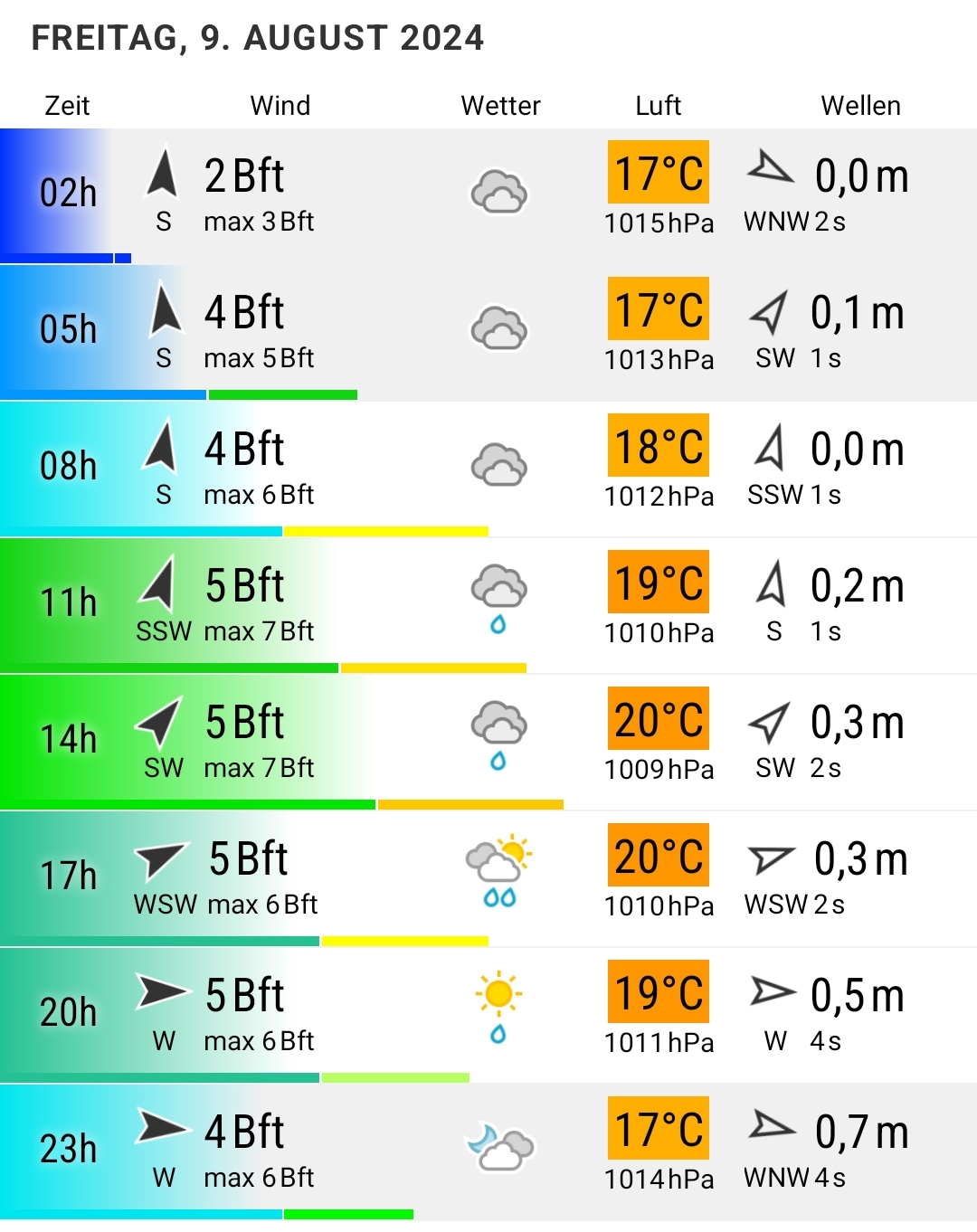

    war heute am Wasser Windsurfen...mit 5,3m2 Segel von 12:30 Uhr bis 14:00 Uhr 2-)
    Man kann sich auch durch Wind bewegen lassen;)
    Schee wars.
    Herzliche Grüße
    Christian

    Luft 17°?
    Wo war das? Am Nordkap?
    Gruß Paddy.

    Ostsee:-2

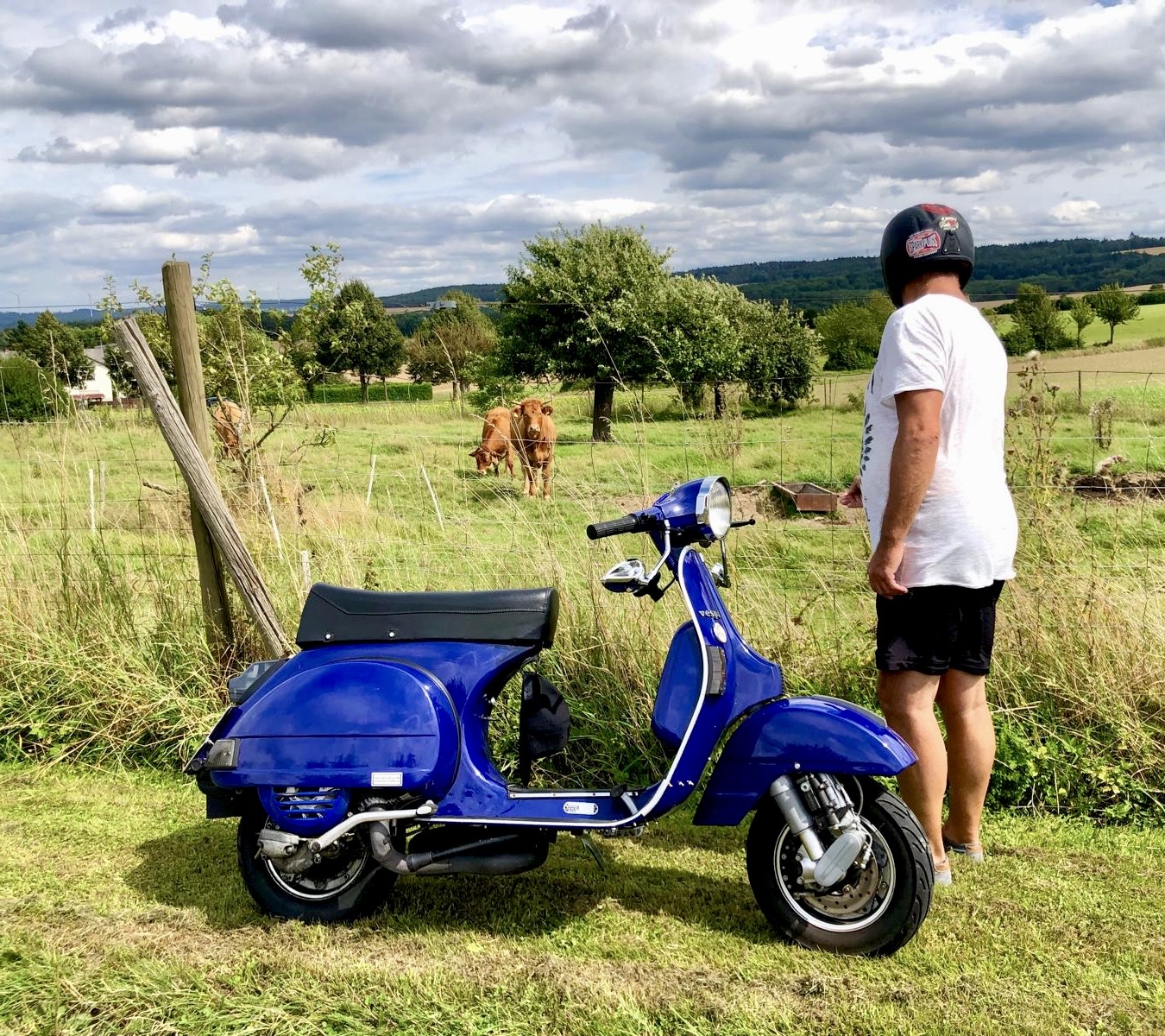

    Habe gestern einen kleinen Ausflug im Hunsrück gemacht ;0)…

    Perfekte Sicherheitsausrüstung! lmao

    Die Scheibenbremse? rotwerd-)

    Der erste Torrero mit Sicherheitshelm! klatschen-)

    Unverantwortlich! Nichtmal Flip-Flops...

    Och komm Jungs... als Beifahrer im Auto, wenn die Frau fährt, ist gefährlicher! :D
