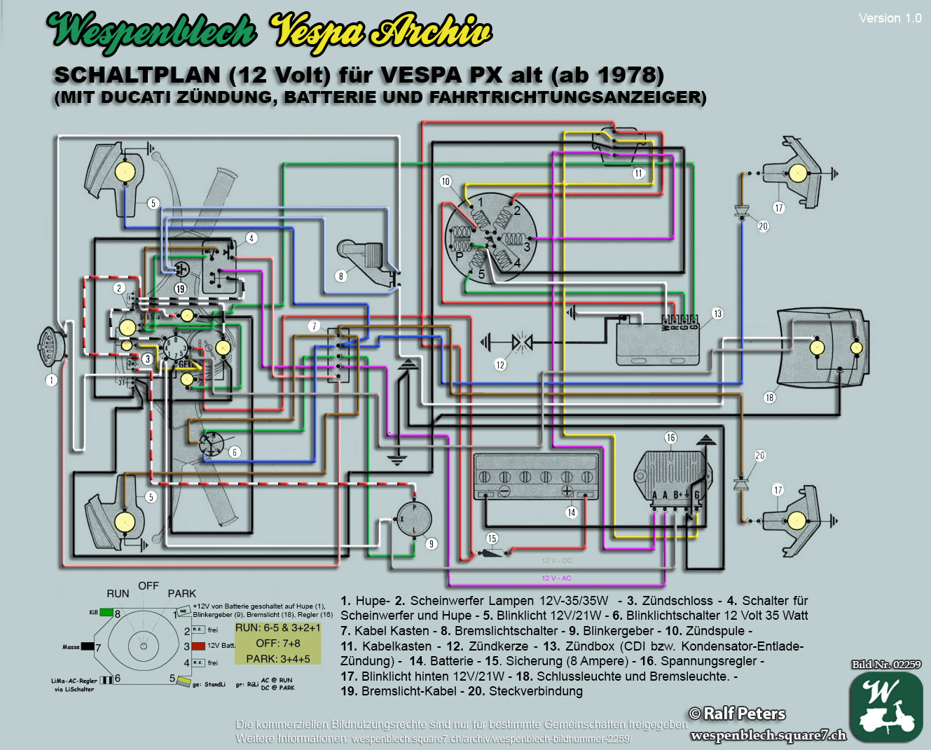

  • bezüglich Elektrik eine ganz gute Seite!
    Betrifft genau dein Modell!
    Schaltplan Vespa PX alt | Wespenblech – Vespa Archiv
    Schaltplan Vespa PX alt mit Batterie und Blinker ab 1978. Der Schaltplan Vespa PX alt wurde digital aufgearbeitet.
    wespenblech.square7.ch

  • Hallo Norbert
    habe heute die Kabel verfolgt und das Kabelkästchen aufgemacht. Sämtliche Kabel sind gebrochen im Kabelkästchen sowie die die vom Polrad kommen usw. das das Teil überhaupt gelaufen ist verstehe ich nicht. Muss unbedingt eine Kabelbaum kaufen. Nun habe ich eine Bitte kann mir jemand ein Bild einstellen vom geöfneten Kabelkästchen und der Zündspule wie die Kabel zusammengesteckt sind auch in Richtung Zündschloß. Bei mir sind diese teilweise auseinander auch die Farben kann man schlecht erkennen und mit Schaltplänen bin ich nicht so fit, damit ich die Kabel richtig verbinden kann-
    Gruß Bernd
  • Hallo Norbert
    Gruß Bernd
    Ist doch alles in dem oben verlinkten Artikel vom Wespenblech gut, in Details und mit Fotos erklärt.
    Hast Du den Artikel gelesen?
