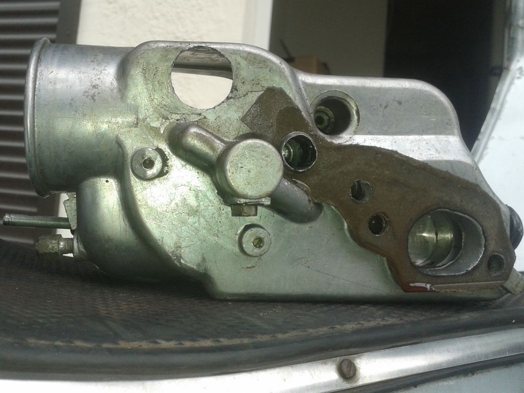

    Einmal muss ich noch wegen der Ölpumpe fragen.
    Ich habe jetzt ein bisschen Benzin reingeschüttet und das ist sofort komplett versickert. Also ist der Motor leider doch nicht unten drin verschlossen.
    Da die Zahnradstange ja nicht montiert war, ist die Pumpe ja eh außer Kraft gesetzt. "Ich habe noch keinen Motor zerlegt, darum weiß ich nicht 100%ig wie die Ölpumpe aufgebaut ist". Nur was ich in den Büchern "how to restore von Mark Paxton" und "klassische Vespa MotorrollerPX/PK seit 1970" und "jetzt helfe ich mir selbst" (Brösel hatte dazu ja einen eindeutigen Comic ;) ) gezeigt bekomme.
    Nun meine Frage:
    eigentlich läuft das Zahnrad/Pumpe (falls sie wirklich noch drin wäre) zwar leer, aber wird ja durch 1:50 weiterhin geschmiert? oder besteht doch die Gefahr Späne in Motor zu bekommen?
    Wenn ich dieses Problem gelöst habe, bin ich endlich kurz vor der Zielgeraden.
    Ich hoffe Ihr könnt mir dieses Mal nochmals helfen.

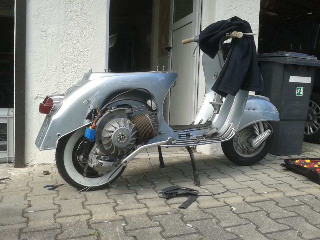

    wurde letztes Jahr aus Italien importiert ;)
    mit den Blinkern bin ich zwischen Sicherheit und Optik hin und her gerissen.
    Den Motor habe ich schon eingebaut. So wie auf den Bildern der ersten Seite zu sehen.zu sehen. Neue Züge eingezogen, ect.
    Da ich Vespa-Newbi bin,ist mir leider erst danach das mit der Zündung und Vergaser aufgefallen. Hatte mich blind auf den Verkäufer vom Motor verlassen.
    Kabelbaum einziehen wird sicher lustig....habe ich bei den Zügen schon bemerkt. Den 12V Umbau wollte ich eigentlch erst nächsten Winter vornehmen.Dachte ja das wäre ein 6V Motor.
    Tipp von mir: Die Teflonzüge von SIP haben größere Muttern, somit problematisch beim Lenker oben überhaut durchzubekommen. Musste mit Rundfeile im Eck ca. 1,5mm wegnehmen.

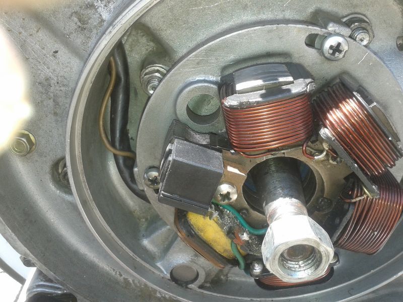

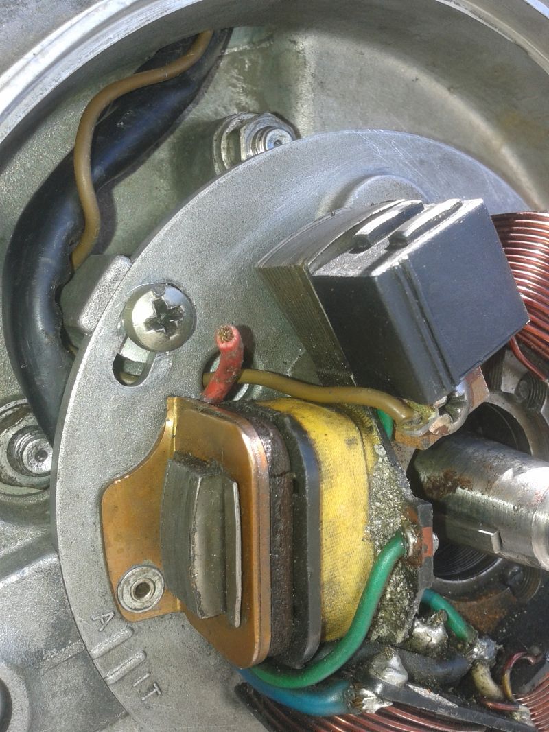

    Das Problem mit der Zündung hat sich vermutlich erledigt.
    Ich habe doch das Polrad abgenommen und gesehen, dass der Vorbesitzer ein defektes rotes Kabel abgeschnitten hat und es leider trotzdem drin gelassen hat. Dieses hat er durch ein dünneres braunes ersetzt. Ich habe dieses jetzt wieder durch ein rotes dickes ersetzt und das alte rote und das braune entfernt. Somit habe ich auch nur 5Kabel...puuuuuhhhh ;)
    Nächste Woche baue ich alles wieder zusammen und hoffe, dass ich sie gestartet bekommen. Ich melde mich dann wieder.
    Man weiß bei einem "fremd-"gerichteten Motor halt nicht was wirklich gemacht wurde - das habe ich nun auch gelernt ;)

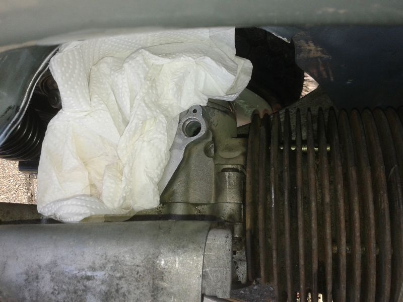

    das wäre dann wohl Getrenntschmierung = PX ?
    Ich habe bis jetzt nur Bilder/Beschreibung von T5 gefunden,da sieht es leider anders aus.

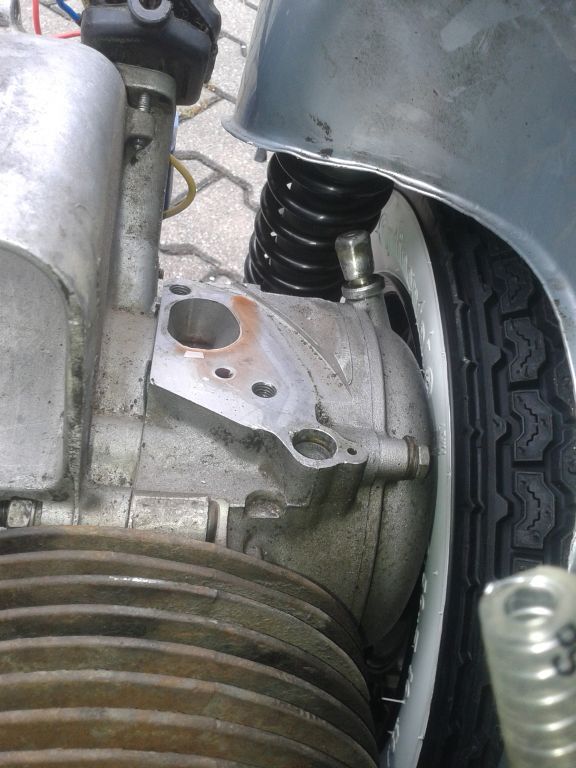

    mein zweites der Probleme ist, dass auch der Vergaser nach Getrenntschmierung aussieht?
    Ich werde den jetzt mal abbauen, ob die Kanäle offen sind.
    hier noch die Bilder.
