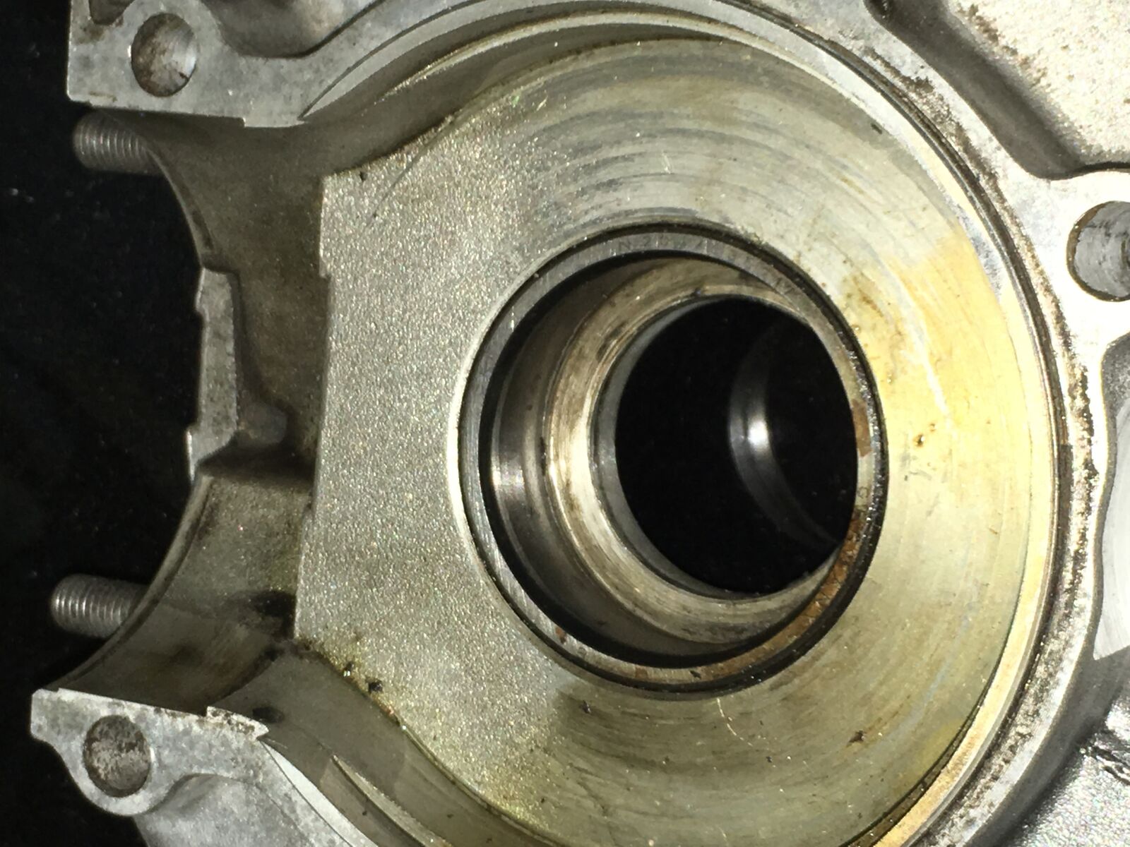

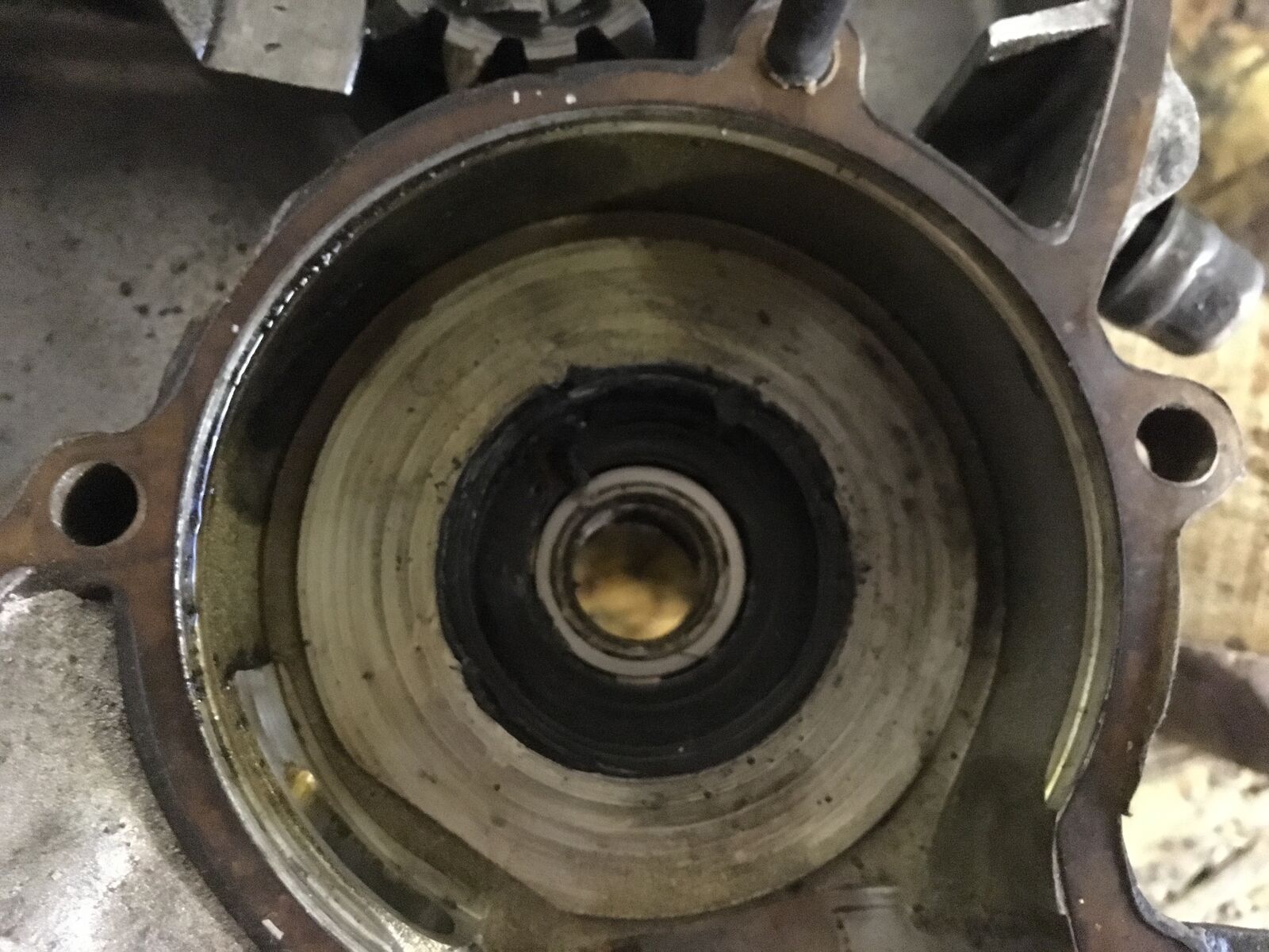

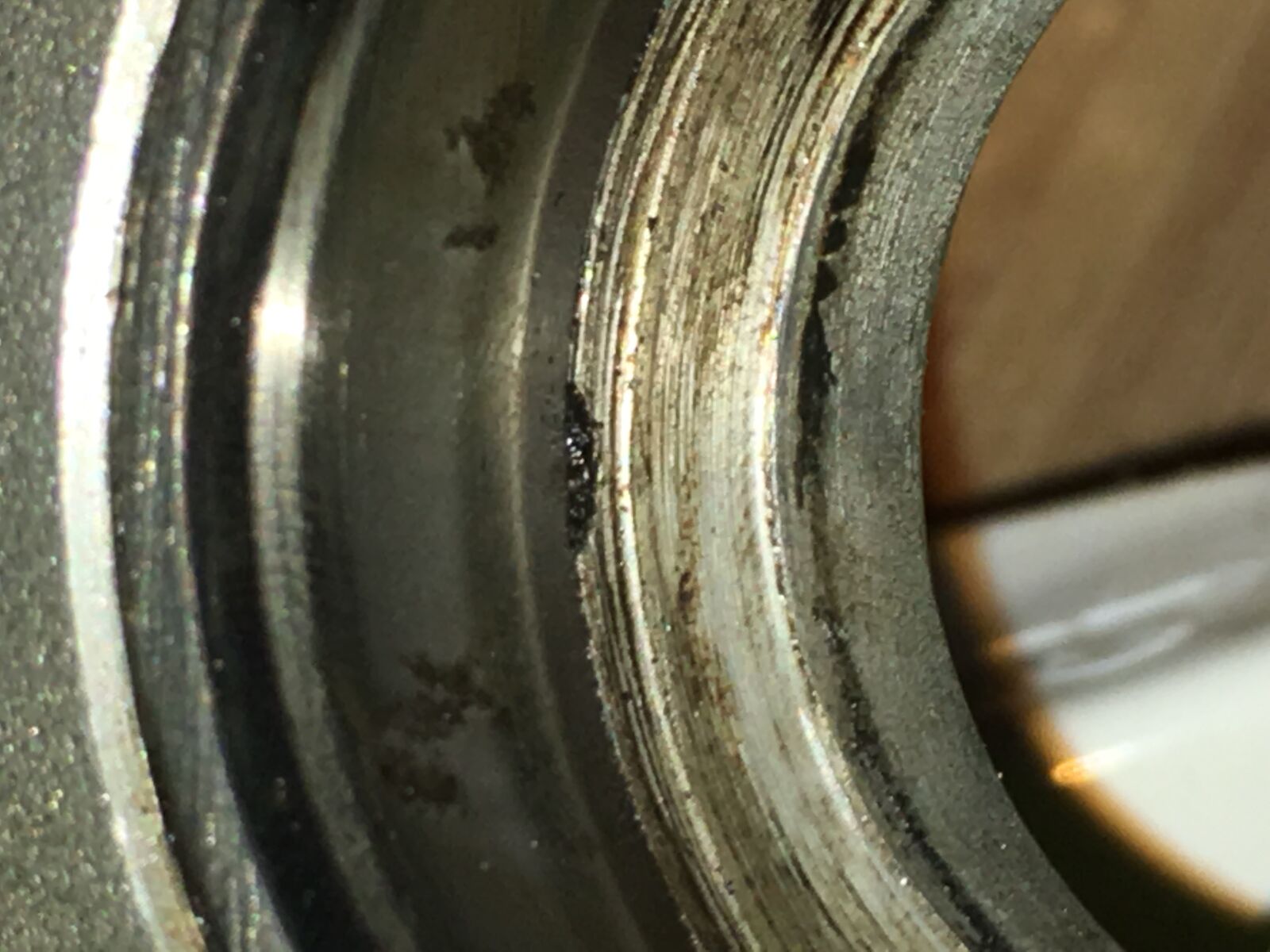

    ... moin. Nun hab ich Simmering und Lager an der Kurbelwelle raus. Dahinter hab ich einen winzigen Durchlass entdeckt (rechtes Bild direkt in der Mitte). Ich hoffe mal, das der dorthin gehört!?

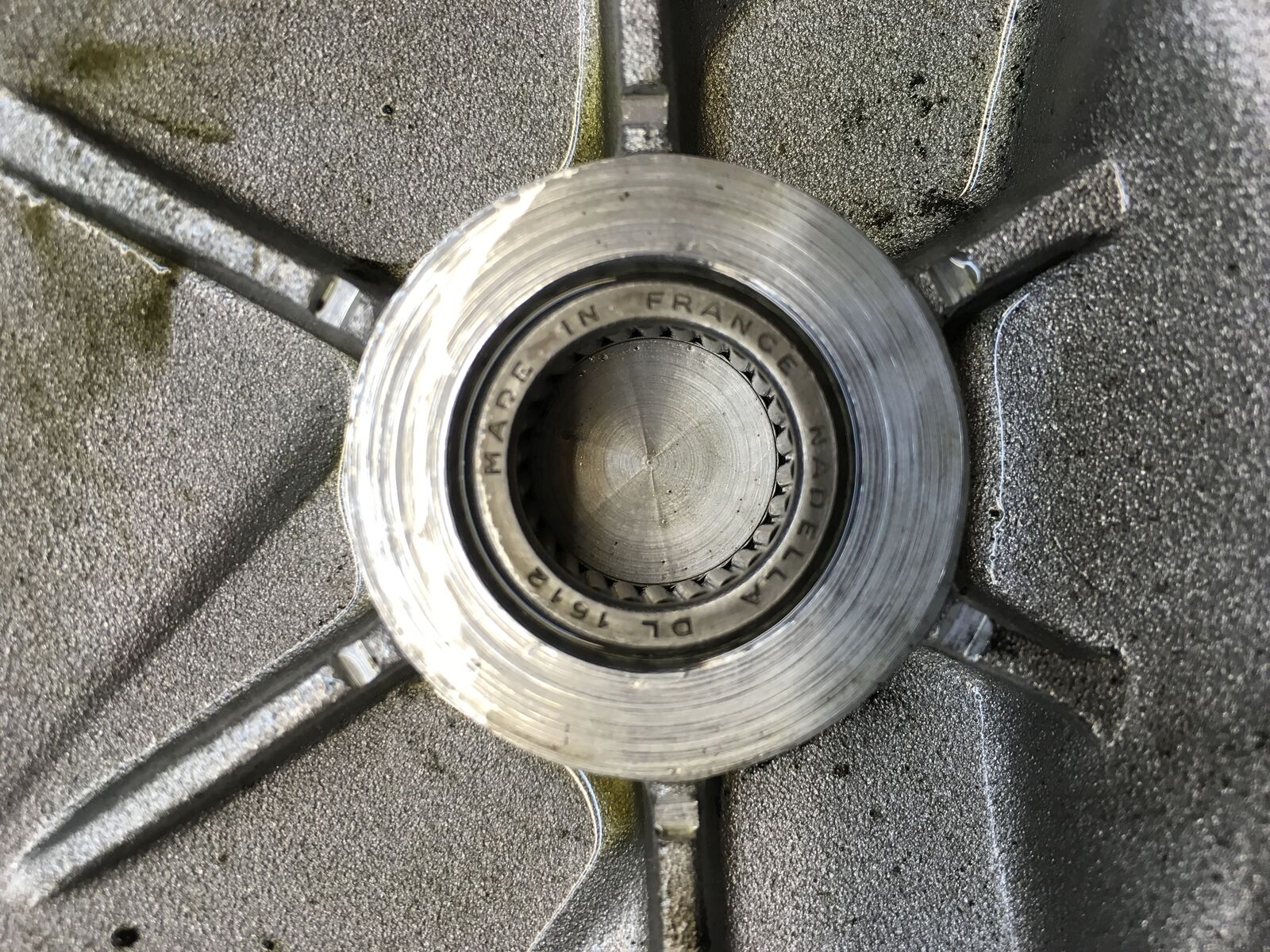

    Das Nebenwellenlager macht mir auch noch Sorgen. Ich hab einen nahezu perfekten Spreizdübel gefunden, aber bisher hab ich das Lager weder durch erwärmen des Lagersitzes noch mit Kraft herausbekommen. Interessant, dass hier ein französisches Lager verbaut wurde !?

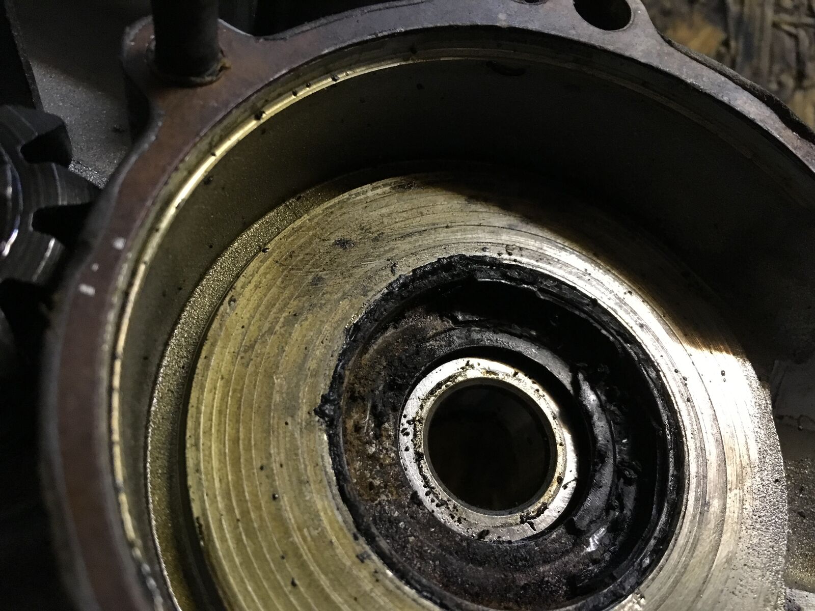

    ... so, nach Jahren des Wartens geht es nun endlich mit dem Projekt PK80S weiter. Heute bin ich am Motor auf die Simmeringe gestoßen. Gut, die sind 35 Jahre alt, aber hat von Euch schon jemand etwas vergleichbares gesehen. Da hilft wohl nur abkratzen!? oder hat jemand eine Idee, wie man die Reste einfach und sauber gelöst bekommt?

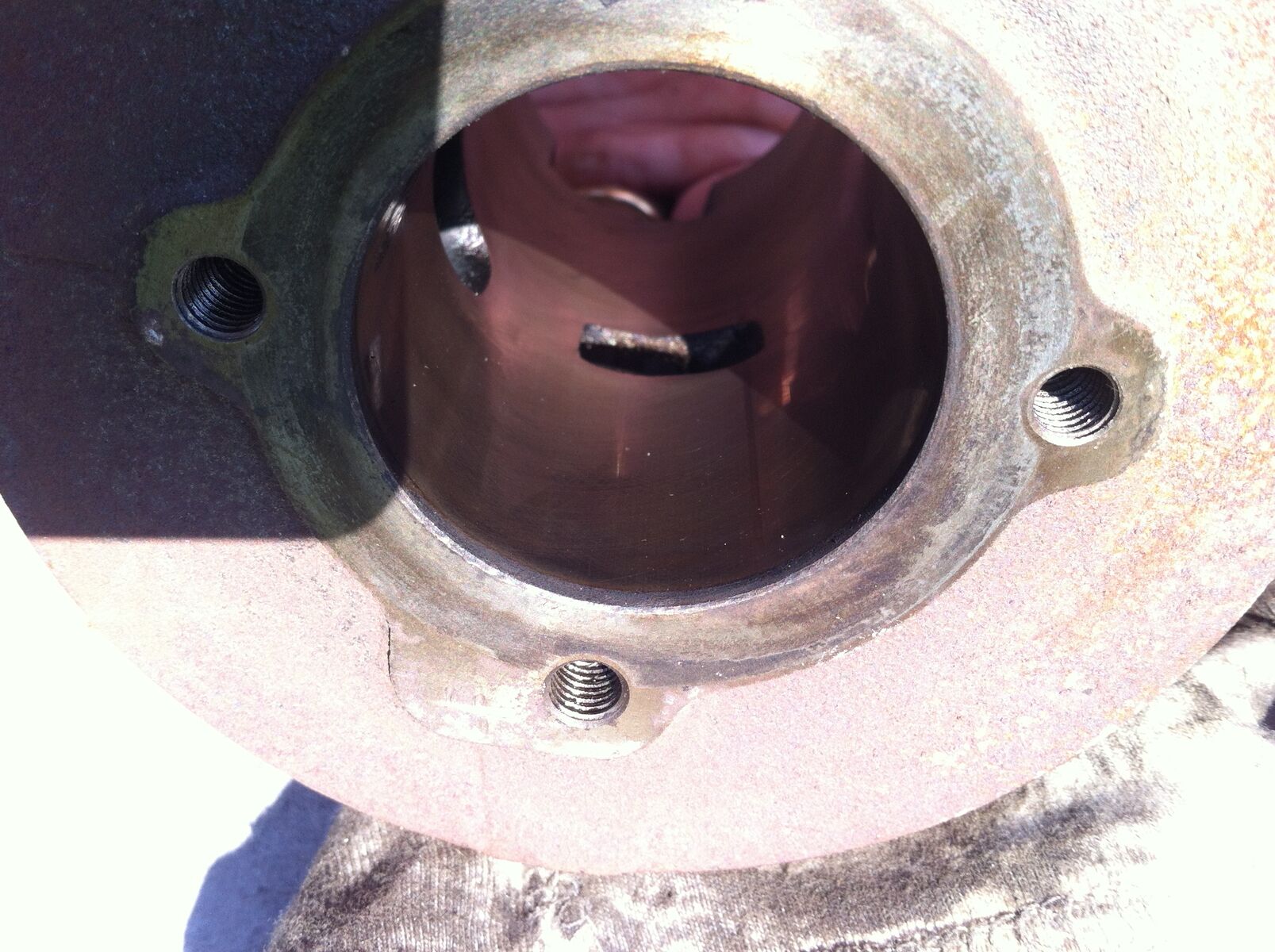

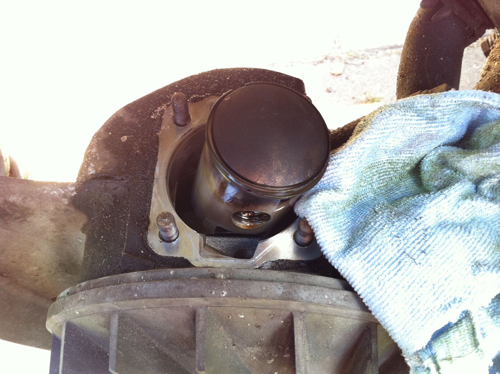

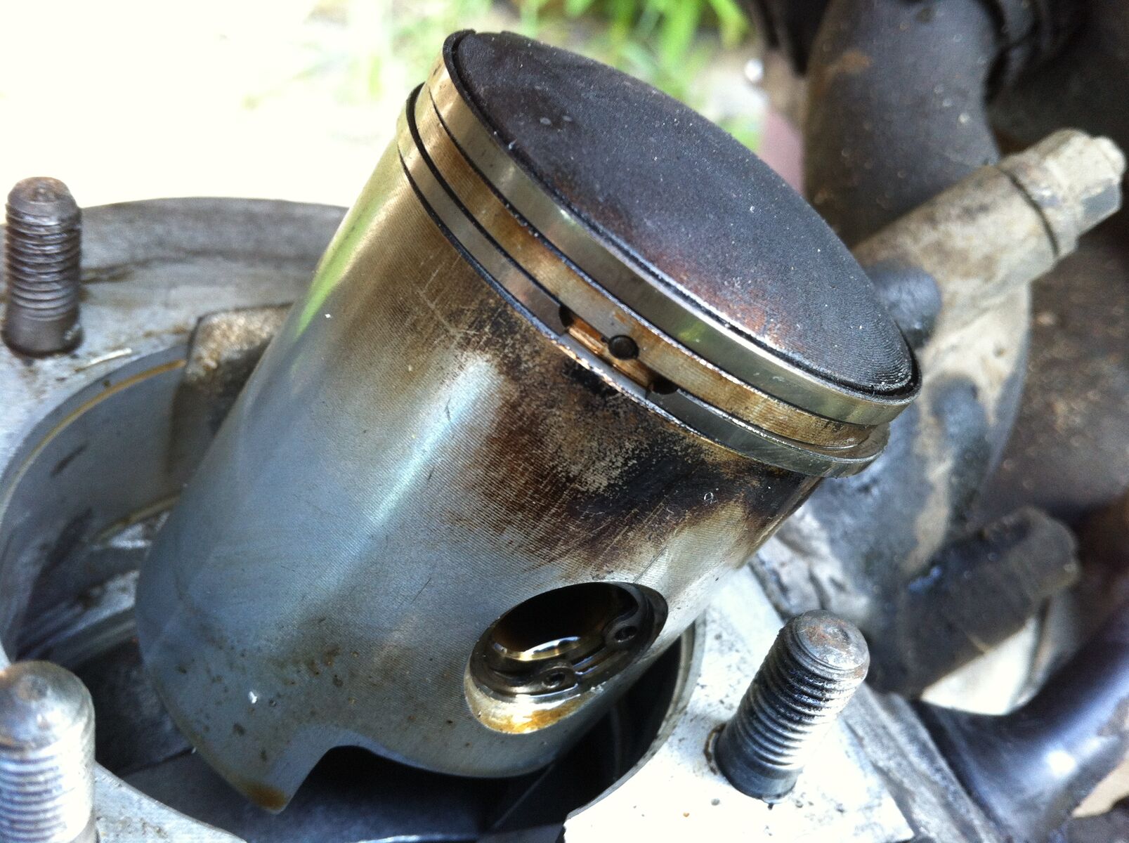

    ... hier erst einmal noch die Bilder vom Kolben. Der sieht wohl nicht ungewöhnlich aus oder?
    Vielleicht auch noch mal die Frage: Gehören zwischen Zylinder und Krümmer wirklich zwei Dichtungen?

    Ja, danke für Eure Antworten und Tips. Ich hatte den Zylinder abgebaut und mir den Kolben mal angesehen. Ich hatte schlimmere Erwartungen ...Ich habe den Vergaser gereinigt und erst einmal alles wieder zusammen gebaut (in der Hoffnung das dann überraschender Weise irgendwas besser läuft).Zwischen Zylinder und Krümmer fand ich zwei Alu-Dichtungen. Ist das richtig?Ansonsten habe ich beschlossen folgende Arbeiten durchzuführen (vielleicht fällt Euch noch etwas ein, was ich in dem Zusammenhang machen sollte?)
