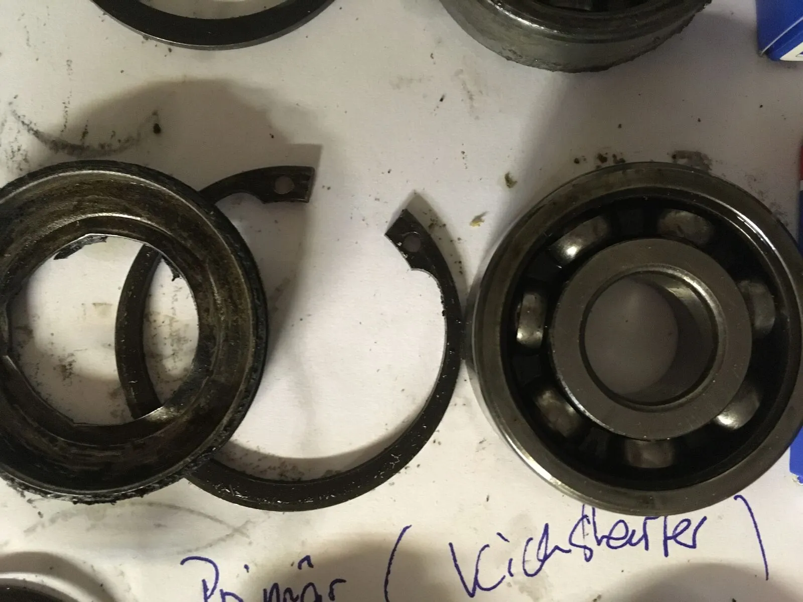

    ... so, nach Jahren des Wartens geht es nun endlich mit dem Projekt PK80S weiter. Heute bin ich am Motor auf die Simmeringe gestoßen. Gut, die sind 35 Jahre alt, aber hat von Euch schon jemand etwas vergleichbares gesehen. Da hilft wohl nur abkratzen!? oder hat jemand eine Idee, wie man die Reste einfach und sauber gelöst bekommt?

    So was hab ich schon öfters gesehen...mit dem Schraubenzieher zwischen Simmering und Kugellager rein fahren und Simmering vorsichtig raushebeln, die haben innen ein Blech, also ist nicht alles Gummi, und dann alles auswechseln, auch Kugellager (eines ist mit Seeger gesichert, das andere ist eine Passung und geht mit Wärme raus- aber immer schön vorsichtig und überlegen, bloß nix kaputtrichten....

    ... das freut mich zu hören!!! Kann ich die Lager nach knapp 10000 km lassen oder haben die auch eine Altersbeschränkung? Woran erkenne ich, dass die noch etwas taugen?

    Das synthetische Gummimaterial der Simmerringe altert... u.U. quillt es auf und dann schrabbelt der Simmerring an der Kurbelwelle.
    Das Aufquellen kann vom erhöhten Ethanolanteil im Benzin stammen...oder falls der Motor öfters E-10 abbekommen haben sollte...
    Kann auch passieren, daß ein Simmerring leicht durchpfeift und das Gummi dann zu heiß wird (und in den Temperaturbereich seiner thermischen Zersetzung schrammt)
    Wenn das Ding so alt ist...da frage ich mich nicht mehr, ob ich 30 Jahre alte Lager drinlasse. In solchen Fällen lieber auf Nummer sicher gehen und Lager tauschen. Kugellager erleiden neben Korrosion auch Standschäden...die meisten kennen ja kaputtgestandene Lenkrohrlager...das kann mit allen anderen Wälzlagern auch passieren, wenn sie lange unter Belastung untätig "stehen"...
    Mach dir keine Sorgen, auf deinen Bildern sind bis jetzt keine Katastrophen zu sehen...alles im normalen Rahmen.. .und 80er wurden ja eh immer geheizt...

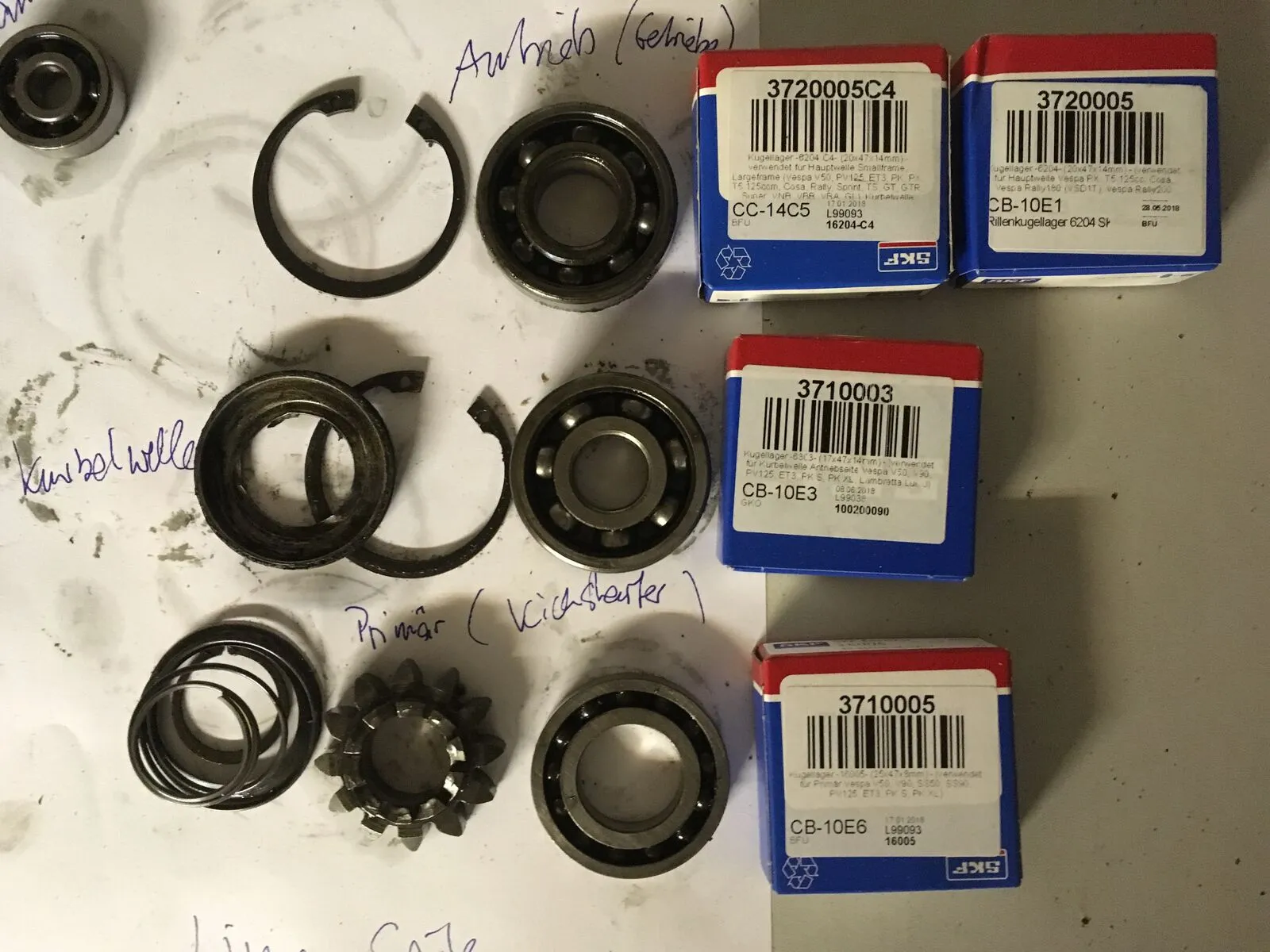

    ... ich hatte zuletzt super plus gemischt. Vielleicht hat das den Dichtungen den Rest gegeben. Lager und Dichtungen sind bestellt. Bin gespannt, was mich noch erwartet! Grüße Martin

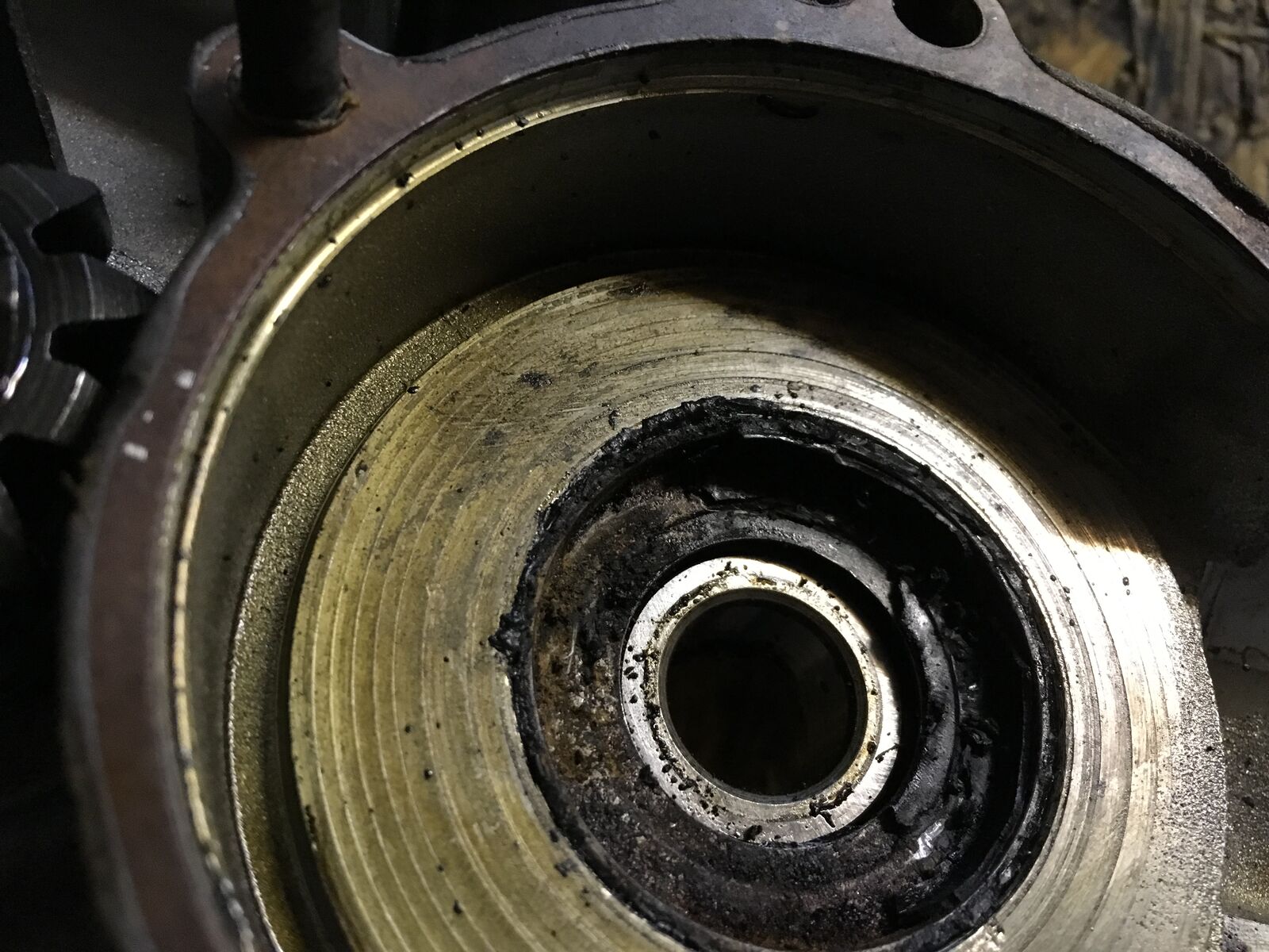

    ... moin. Nun hab ich Simmering und Lager an der Kurbelwelle raus. Dahinter hab ich einen winzigen Durchlass entdeckt (rechtes Bild direkt in der Mitte). Ich hoffe mal, das der dorthin gehört!?
    Das Nebenwellenlager macht mir auch noch Sorgen. Ich hab einen nahezu perfekten Spreizdübel gefunden, aber bisher hab ich das Lager weder durch erwärmen des Lagersitzes noch mit Kraft herausbekommen. Interessant, dass hier ein französisches Lager verbaut wurde !?
    Nicht wirklich.. Piaggio ist ein großer Konzern und hier ist es üblich, auf verschiedene Lieferanten zurückzugreifen, hier Nadella.
    Zum Ausbau des Lagers brauchst du einen Lagerinnenauszieher, das ist die übliche und dringend anzuratende Methode.
    Ja, der gehört dahin. Das ist die Schmierbohrung für das LiMa-seitige Kurbelwellenlager und den LiMa-seitigen Simmerring. Sprüh mal Bremsenreiniger rein und kuck nach, wo die Öffnung herkommt...du wirst das andere Ende der Bohrung von der Zylinderflanschseite aus entdecken.
    Was mich hier wundert ist der in der LiMaseitigen Motorhälfte sitzende Laufring. Da war ein Zylinderrollenlager NU204 verbaut und kein Rillenkugellager 6204 wie anzunehmen.
    Den Laufring zu entfernen ist etwas tricky. Ich nehme da eine Korundschleifstift und einen besseren Feinbohrschleifer und fräse einen Spalt rein, dann kann man den Ring gut entfernen.
    Mach doch mal nen Photoshot von der Motoridentnummer bitte, rein interessehalber.
