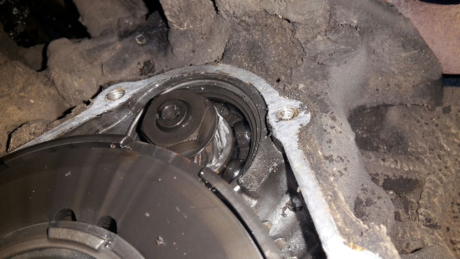

Fast alle Zähne im Gehäuse beim Getriebe, alles sauber gemacht und läuft jetzt wieder.
Warum das aber passiert ist, ist mir immer noch ein Rätsel

Hab schon mit dem zerlegen angefangen. Muss die Kupplung dann auch raus?
Hallo.
Bei meiner Vespa ist das Primärzahnrad kaputt gegangen. Das habe ich jetzt schon erneuert. Jetzt habe ich allerdings das Problem dass die Späne von dem kaputten Zahnrad ins Getriebe reingefallen sind.
Was muss ich jetzt alles wegbauen um die Späne da unten rauszubekommen? ![]()
Danke schon mal...
