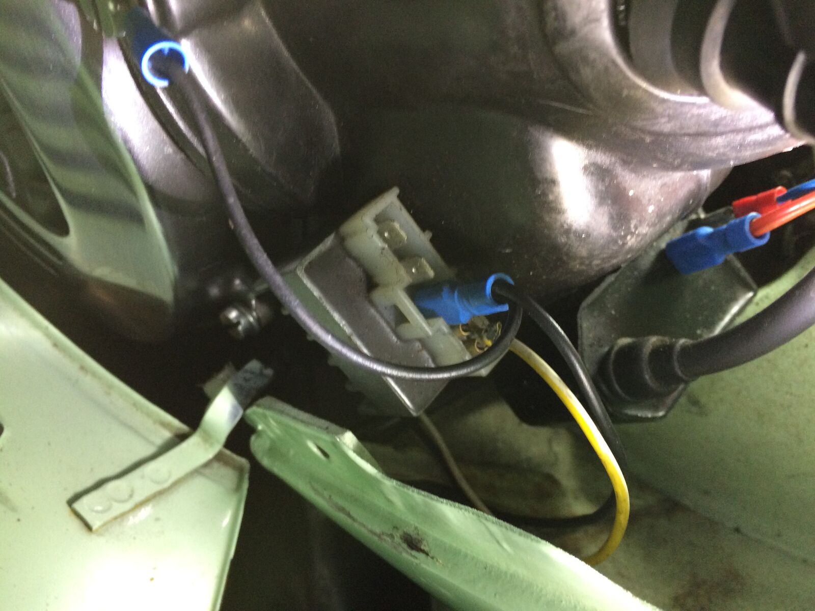

    • yocash
    • December 21, 2016 at 09:28
    Hi chup
    gerade mal meine Special angeschaut die hat scheinbar auch eine Vespatronic oder ?
    nun hätte ich folgende Fragen
    Was ist der Unterschied der Vespatronic zur CDI - hat die Vespatronic Vorteile/Nachteile ?
    Hat die Zündung der Vespatronic auch einen Pickup verbaut ?
    Du meintest weiter oben nach dem Video vom abblitzen ich solle den Pickup und CDI tauschen,
    soll ich nun die Vespatronic auch tauschen ?
    Wenn ja kann die einfach per plug and play getauscht werden oder muss danach die Zündung eingestellt werden ?
    Danke Dir schonmal für deine Unterstützung
    viele Grüsse Yocash
      • 104.89 kB
      • 247

    • December 19, 2016 at 09:39
    Ich möchte euch mal meine CDI zeigen - bei mir sind da 2 Kästchen verbaut vorne so eine silberne Box (ich vermute Spannungsregler) und hinten die schwarze Box also die CDI wo der Zünkerzenstecker dranhängt. Wie schliesse ich die Kabel an der neuen CDI an ? Hat jemand eine Idee ?
    viele Grüsse Yocash
    würde dieser CDI verwenden wollen CDI BGM Pro
