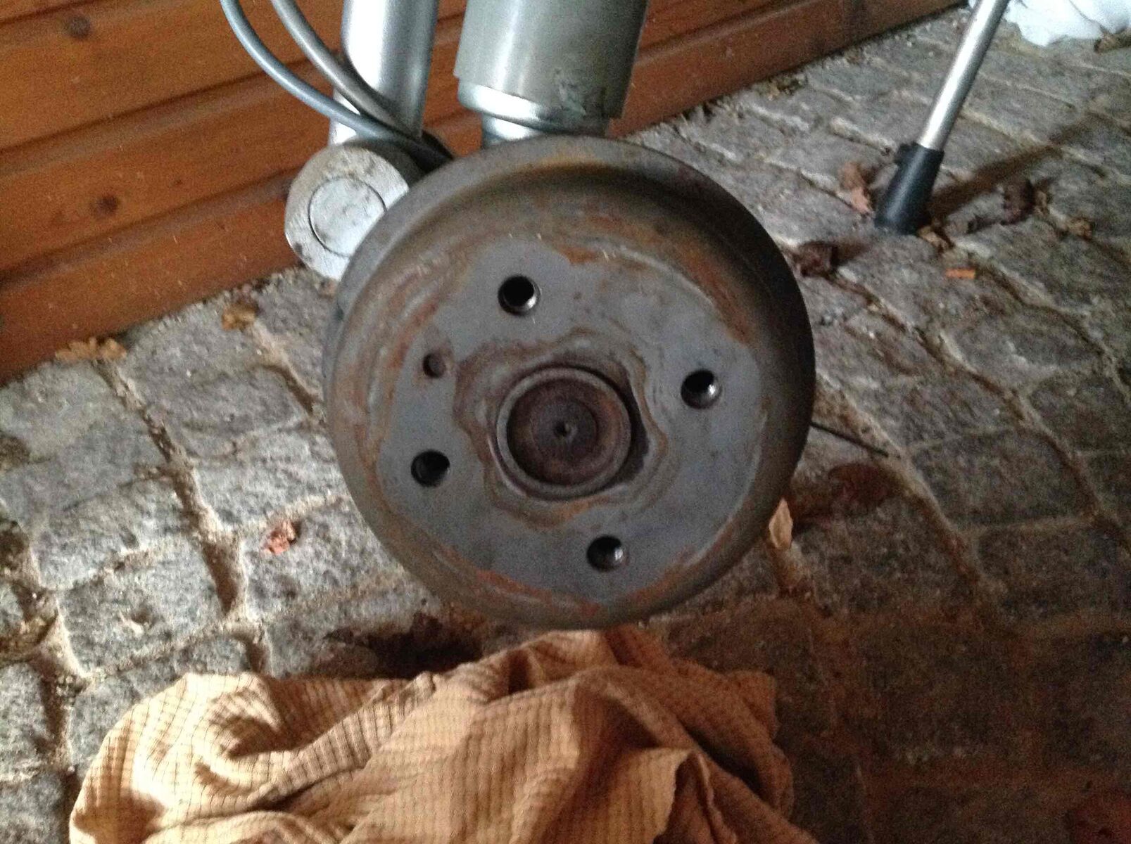

    Doch noch nicht fertich die Bremstrommelaufnahme rührt sich nicht habe schon MO2 über Nacht einziehen lassen nix mit raus kloppen
    Wer hat Tipp ? Würden man da mit einem 3 Backen Abzieher was machen können ?
    Yocash

    • March 11, 2015 at 19:53
    hat sich erledigt- habe es gefunden ist linksgewinde
